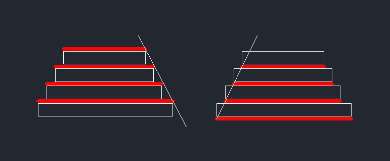

gerne lese ich deinen Bericht. Bei die diesem Bild bin ich jedoch etwas stutzig gworden:
(Ich hoffe, ich darf das Bild hierfür "ausleihen").
Wenn du das Urmodell wie auch dem Bild gezeigt zusammen klebst, wie willst du dann schleifen? Du würdest als erstes das Papier weg schleifen und hast somit keine "Grenze" mehr.
Wenn du das Paier auf die andere Seite legst, dann funktioniert es... :D
Weiterhin viel Spaß beim bauen.
Mirko
