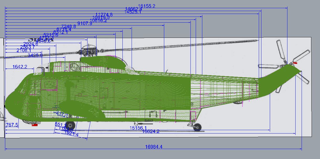

naja, Susanne hat den Rumpf jetzt in 1:1 erzeugt. Also wäre ein Maßstab schon ganz brauchbar 8)
Und für "nur" senkrechte Spanten, wäre dann noch dein Wunschmaß für die Scheibendicke ausschlaggebend.
Skalieren können wir ja das Modell in jeden beliebigen Maßstab.
Bei 1:1 gibt das enorm viel Papier.
Für ein echtes Holzmodell muss ich mal schauen was mein dev-FUS hergibt

1:48 und das Maß 43,3 cm passen aber nicht zusammen :shock:
Die Sea King hat eine Länge von 16,7 (Ohne die Heckleuchte)
Das erguibt dann aber nur 1:39,3 für Dein Modell.
Die 500er Sea King, die ich noch hier habe ist 1:18
Die 600er wäre dann 3x dein Modell = 1:13

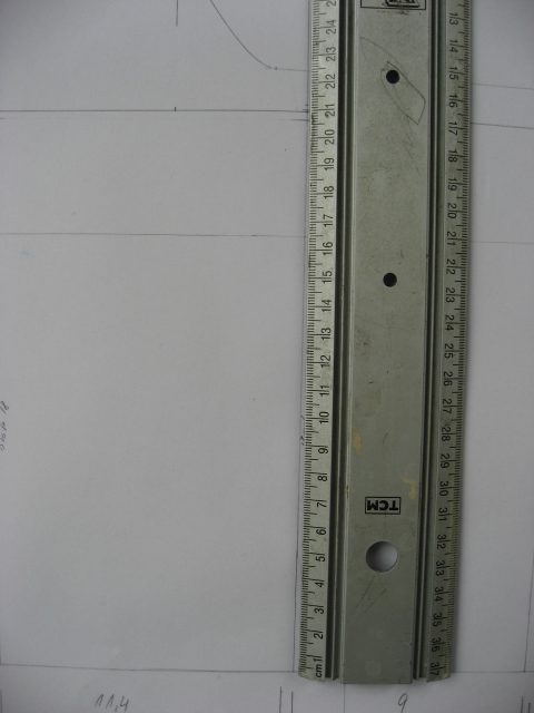

Hab den Fehler gefunden. Das Modell hat mit den Rotorblättern zusammen 1:48 :mrgreen:
An Linie 6 hat meine Zeichnung 22,4cm...
Zuletzt geändert von Ralph Daum am 26.09.2014 10:26:58, insgesamt 1-mal geändert.

Von der Bugspitzte bis Heckrotormitte hast du da 1,61m stehen. Ich hab eben bei mir mal grad 1,23 m gemessen. Schitt....Ich werd mal in Ruhe nachmessen. Aber unabhängig davon würd ich gerne deine obige Risszeichnung nehmen wollen 8)

die Maße sind in mm und gelten für das Original in 1:1 :!:

Mein Scaler soll 1233mm von Bugspitze bis Heckrotormitte haben. Kannst du das so machen?
