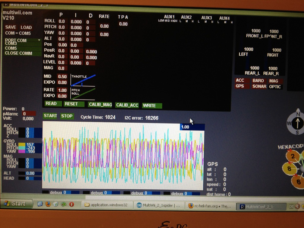

So wenn man rx und tx richtig anschließt dann geht auch der upload.
Wenn ich jetzt allerdings in die wii config gehe erhalte ich folgendes bild.
Der copter steht dabei absolut ruhig auf dem tisch. Sind das schlechte lötstellen oder liegt es daran das ich keine widerstände auf dem Gyro Bob habe ?

Fabe hat geschrieben:So wenn man rx und tx richtig anschließt dann geht auch der upload.

klick mal auf "calib Acc", dann sollte das besser aussehen. Die I2C-Fehler rühren aber daher das die PullUps fehlen, da bitte noch 2,2 kOhm von SCL und SDA gegen +Vcc des Gyrosensors legen, dann ist das auch Geschichte.

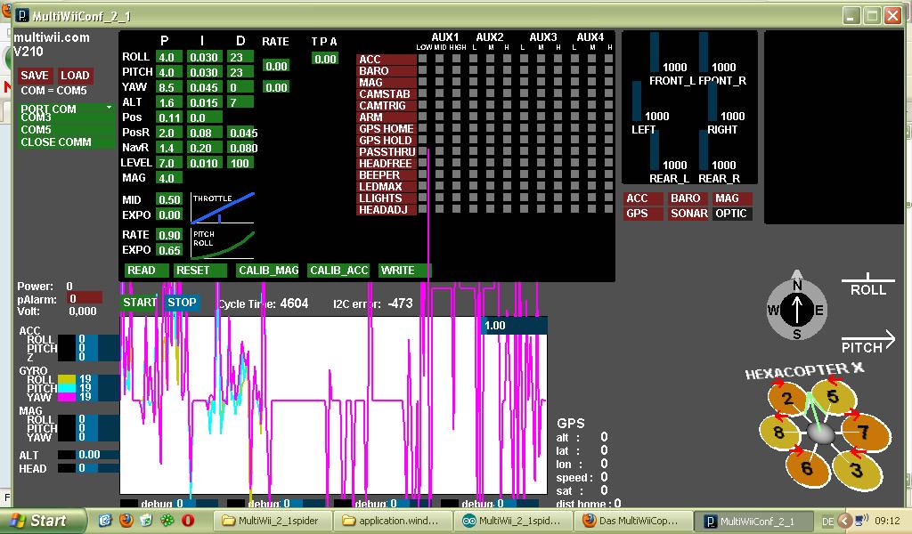

Ja ich lese anleitungen. Und zwar so ziemlich alles was ich finde. Ich hab hier zb das wii copter howto von tilman offen.
Auf calib acc hab ich schon mehrfach geklickt. Da ändert sich nichts.
Jetzt nachem neu löten sieht es so aus, allerdings bewegt sich da nichts wenn ich das board bewege, also keine ausschläge.
Mein Elektronikbedarf hat keine 2.2k widerstände da, und bei pauls lieferung waren die nicht dabei :(
wii fabe.JPG (108.03 KiB) 1327 mal betrachtet

Fabe, du kannst auch 3k3 oder oder 3k9 oder 4k7 oder 5k6 nehmen - nur das dann die Flankensteilheit nicht so gut ist wie bei den 2k2. Funzt aber auch damit. Zur Not gehen sogar 10 k mit halbwegs akzeptablem Ergebnis. Auf jeden Fall müssen erstmal die I2C Fehler raus, und das geht ohne externe Pullups leider nicht wirklich.

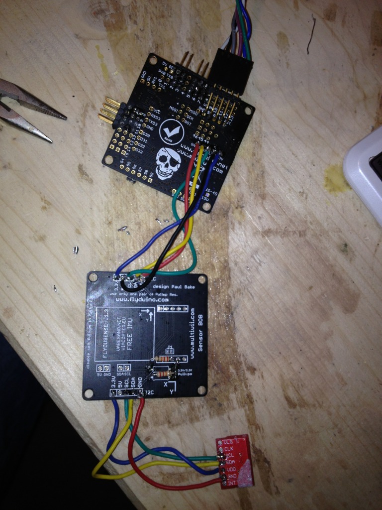

Ich hab einen 2,7k und einen 4,7k da ausem elektrobaukasten der Schule und da sin auch noch 2 mit 1k drin, kann ich in Reihe schalten sodass ich 4,7 erhalte?
Hier noch Foto von den Bords.

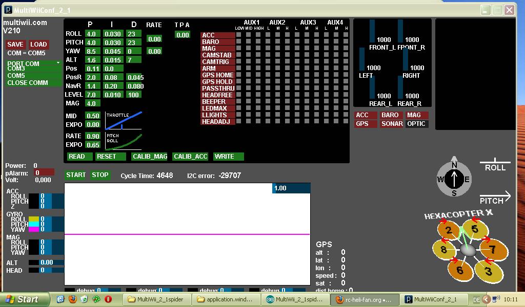

Und eins von der GUI. Habe 2 22k widerstände gerade mal angelötet.
