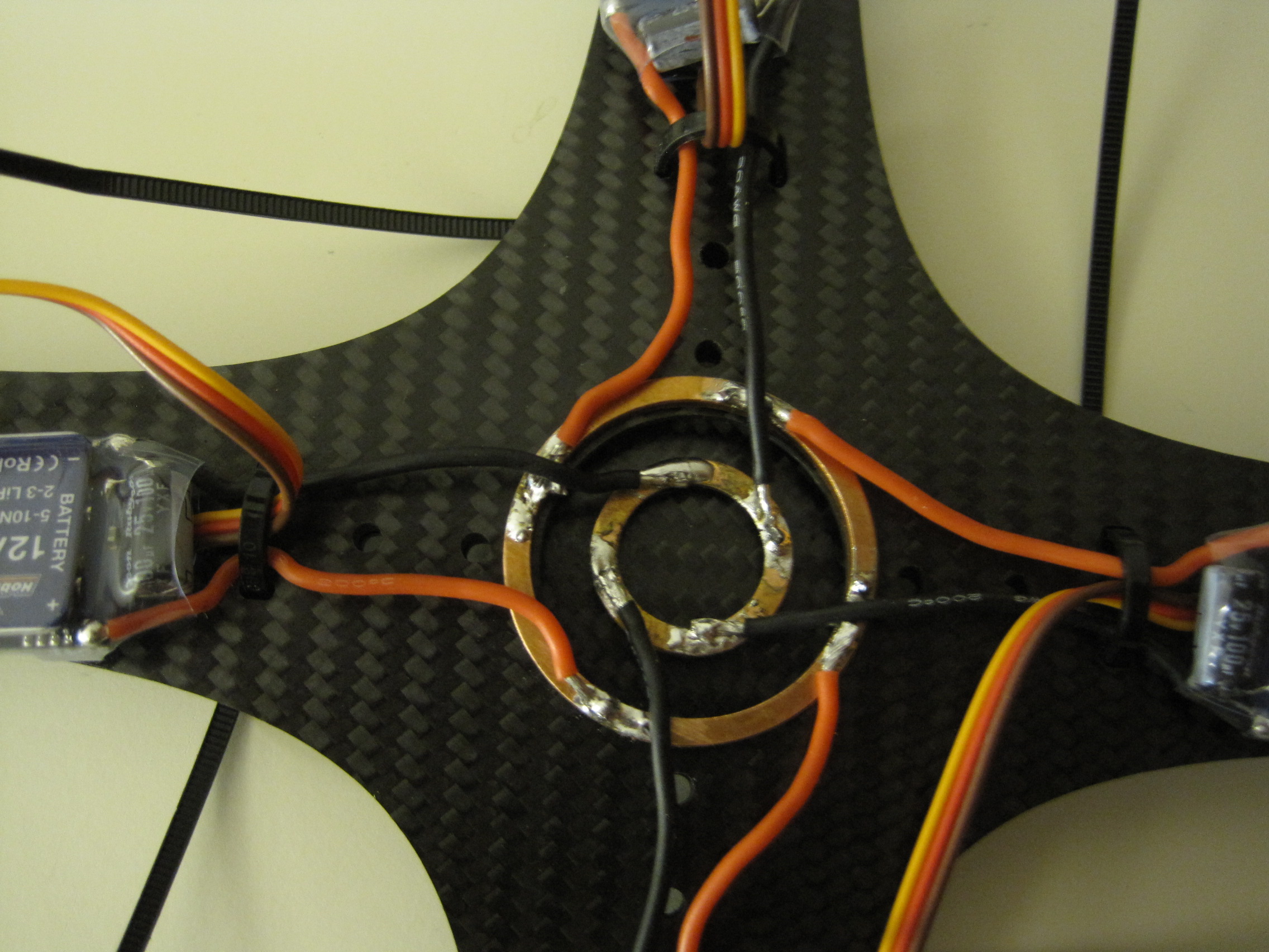

kann man das so machen :?:
Sieht noch nicht so gut aus :| ist nur ein erster Versuch ob die Lötstellen halten
das sind Kupferringe 3mm ,die klebe ich dann noch auf eine Carbonblatte.
Die Stromverteiler – Boards die es zu kaufen gibt sind mir für den Copter zu groß.
Gruß Norbert

kann man so machen, aber WEHE de kleber hält nich und die kommen zusammen...

zu warm werden die Ringe nicht oder :?:
Zwischen die Ringe kommen noch Distanzstücke, und über das ganze noch ein Lack.
Gruß Norbert

wär mir zu riskant, ne platine is besser

Ich würde sowas nicht machen - CFK ist elektrisch leitend, das kann früher oder später böse Probleme geben. Lieber ne GFK-Platte noch dazwischen, 0,5mm reichen.

Argengel hat geschrieben:kann man das so machen :?:
Nö! so läuft das nicht, da fehlt noch der Akkuanschluss :drunken:
Wie Crizz schon schrieb, wenn du keinen Isolator zwischen CFK und den Ringen hast würde ich da kein Akku anklemmen, das kann böse rauchen.

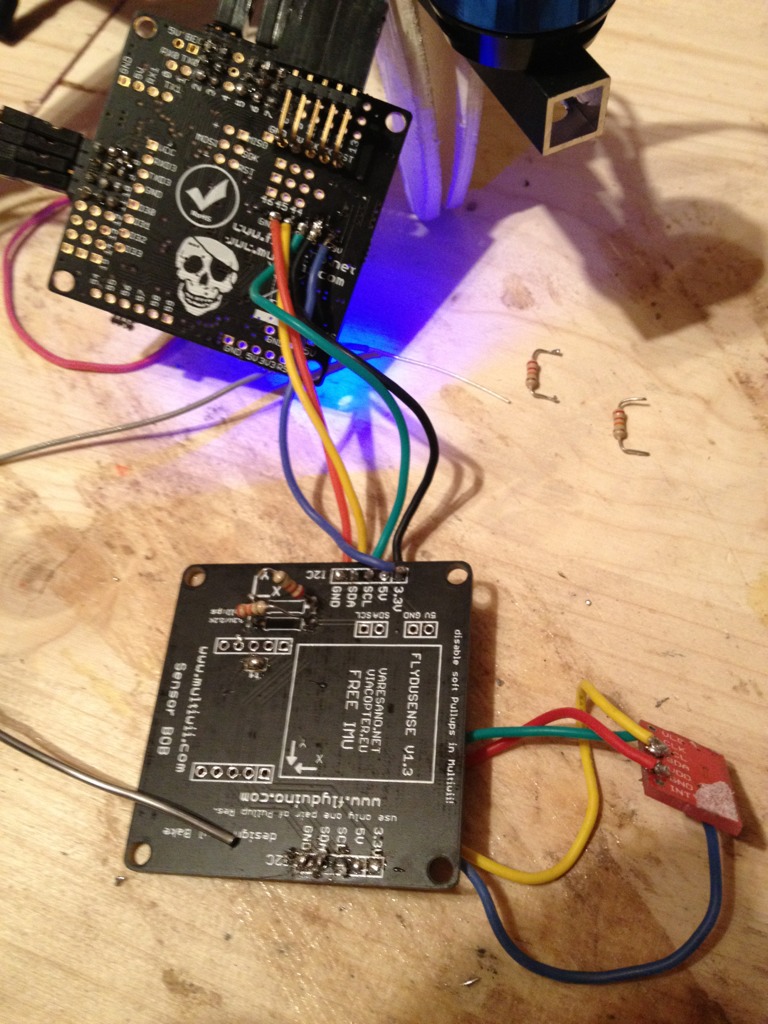

Hey.
Hab das nochmal neu gelötet. Keine Brücke zwischen 3.3 und 5v.
Sobald ich mit dem Finger an die Anschlüsse der widerstände komme dreht der Gyro im GUI durch. Ansonsten bleibt er auf unterschiedlichen werten stehen. I2C Fehler immer noch von Minimum zu Maximum und wieder zurueck.
Auf 3,3 v liegen jetzt auch 3,3. Nur der Gyro macht nicht das was er soll :(
Greetz Fabe

Fabe hat geschrieben:Hey.
Also das kann ich mir bei dem Foto nicht vorstellen, das Du an 3,3V auch 3,3V misst. (siehe Punkt 3)
Punkt 1 die Farbwahl mit Deiner Belegung (ist zwar Nebensache) Ich würde schwarz immer für GND und rot für +5v bzw. 3,3V nehmen.
Punkt 2 kürze bitte mal die Anschlüsse der Widerstände.
Punkt 3 was macht das blaue Kabel (kommt ja von dem 5V Anschluss am Mega Board) auf dem schwarzen 3,3V (Sensorboard) ????
Es kann auf dem Foto täuschen. Aber für mich sieht das so aus, dass dort beide Kabel auf dem 3,3V Anschluss kleben.
Punkt 4 warum legst Du die 5V überhaupt zum Sensorboard herüber? Kannst Du dir doch sparen :wink: (und vermeidet Fehler).
Wenn Du das Sensor Bob schon mit 5V versorgt hast (Deine Aussage aus einer der letzten Antworten) kann es sein dass das
Sensor Bob defekt ist. Muss aber nicht sein. Hab auch schon mal ein Analog Gyro mit weit mehr als zulässig gekocht.
Und das hat er überlebt.

Also scheint bei mir an den widerständen zu liegen.
Kollege hat gleichen Aufbau und 1,2k Widerstände und bei ihm läufts. Ohne das gleiche Bild wie bei mir.
Wahrscheinlich sind meine 30 Jahre alten aus dem Radio stammenden widerstände hinüber.
Ich bin voller Zuversicht das es morgen läuft.
Das mit den 5V habe ich gleich gelegt falls ich doch mal ein bma020 einbaue.
Die Kabel sind getrennt nur über Kreuz verlegt weil ich das noch drehe beim Einbau.

Hat mal nicht funktioniert. Scheinbar hat's den Gyro an 5V zerschossen.
Ich Test später aber nochmal.
