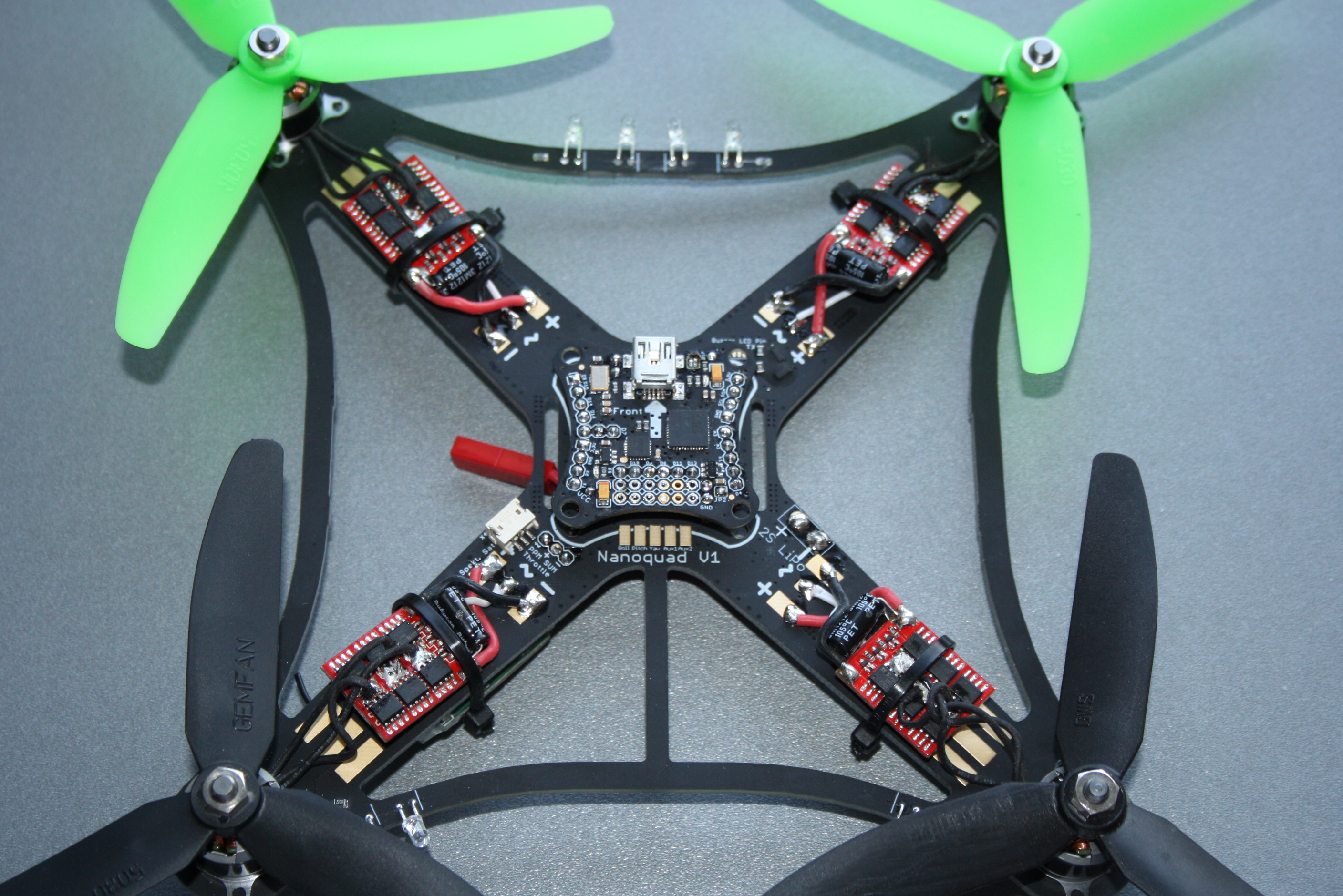

Moin Junx
Hab eben den Nanoquad fertiggestellt
http://flyduino.net/Nanoquad-Rahmen
mit Tiger 1306 Motoren/ 10A esc auf simonk geflasht/ 2S 500mah Lipo/ Nanowii (wird einfach nur aufgelötet und dadurch ist alles korrekt verdrahtet ) und 5x3 Zoll Props
Auch ein Lander ist dabei den man aus dem Rahmen trennen kann aber den hab ich noch nicht montiert. Accu läd gerade
die Leds (vorne blau, hinten rot ) sind dabei und schon verlötet . die hinteren können auch als liposchutz genomen werden.

#13735 Re: Der WII-Copter ( Selbstbau-Projekt )
Moin Zahnfee,
sehr ordentlich gemacht. Und heute passt soogar das Wetter für nen Maiden
Dann mal hopp hop, wir wollen ein Video sehn
Wie lange schätzt du, bleibt der Kleine mit nem 500ter in der Luft?
Edit sagt: Schon gewogen?
Gruß, Flo

#13736 Re: Der WII-Copter ( Selbstbau-Projekt )
Moin Floh
wiegt komplett 133gr ohne accu.
Ja Wetter is supi. Ich schätze ein par min bleibt er in der Luft
keine Ahnung echt . Video wird zum einstellen wohl nicht so spannend
aber Paul hat schon ein Mini Vid
http://vimeo.com/50156632
Standard PID und kein LPF!
...Zahnfee....
