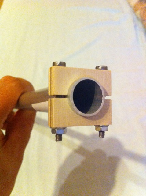

#13796 Re: Der WII-Copter ( Selbstbau-Projekt )
Ot...? Passt !!
Hier mein erster Klemmblock Prototyp aus 6mm Multiplex : 28x24 mm für 16 mm Baumarkt Alu Rohr.
Gruß Ralf
Gruß Ralf
Gruß Ralf

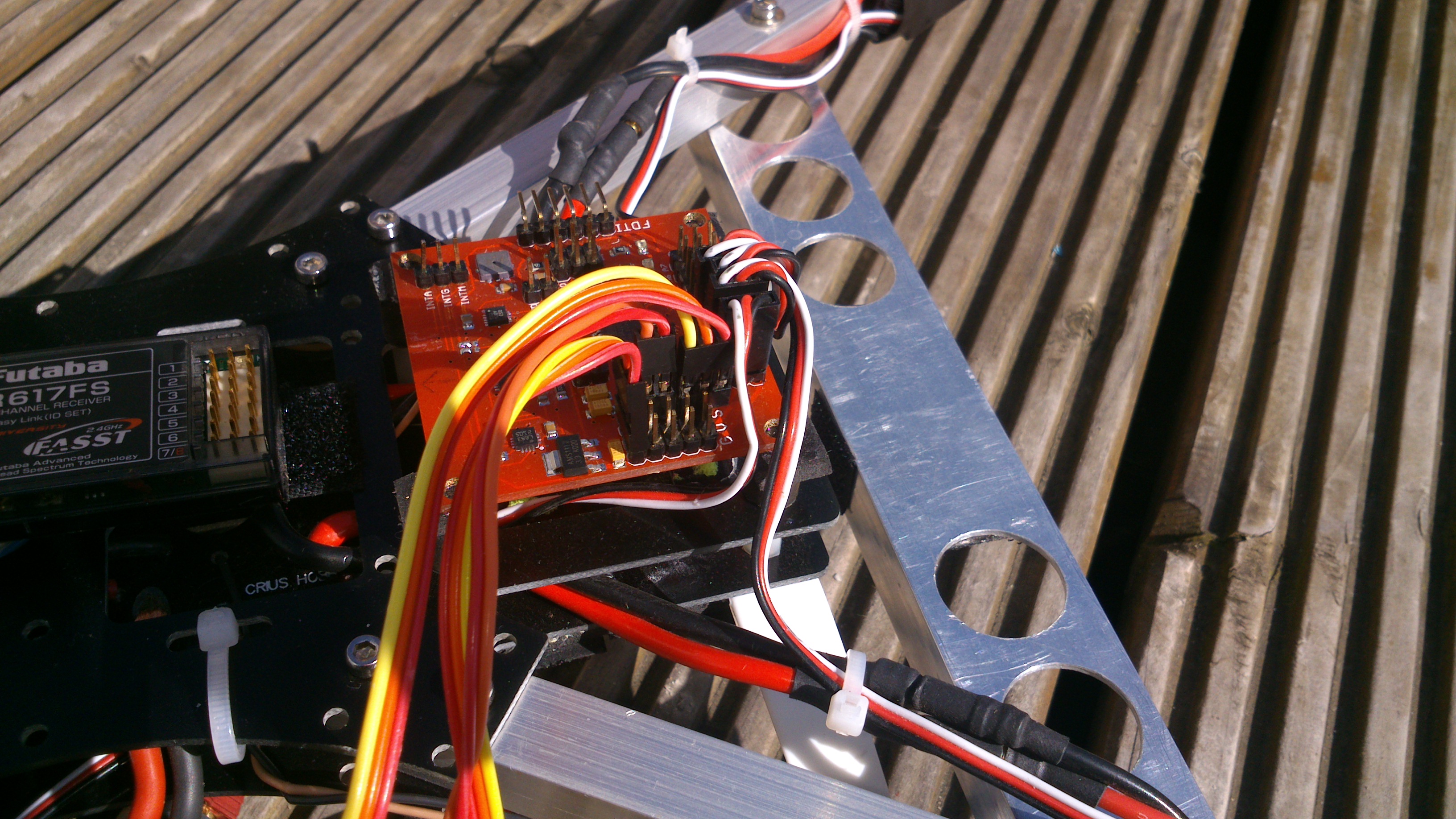

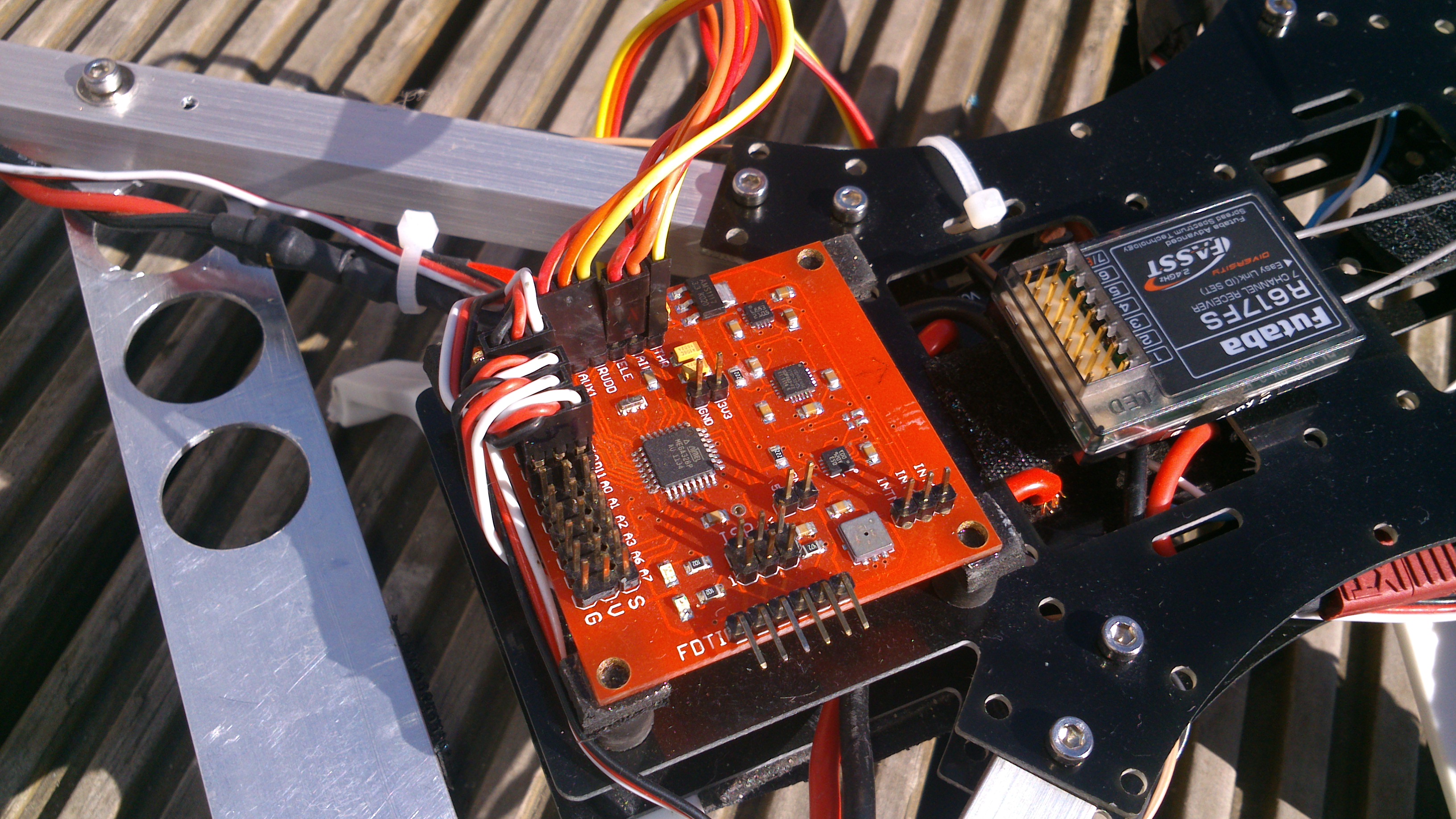

#13797 Re: Der WII-Copter ( Selbstbau-Projekt )
Servus,
ich nerve nur ungern aber könnte mir jemand sagen wo welches kabel wo in den Futaba Empfänger reinkommt
Bitte
nein, 2mal Bitte
Bitte, bitte
Mfg Leipi
Bitte
nein, 2mal Bitte
Bitte, bitte
Mfg Leipi

#13798 Re: Der WII-Copter ( Selbstbau-Projekt )
leipi, das kann man ja nich mehr mit ansehen, schicke mir deinen copter zu und ich bau den dir zusammen....

#13799 Re: Der WII-Copter ( Selbstbau-Projekt )
Hallo Leipi,
Du musst nicht so ängstlich sein (try and error).
Bei Deinem Sender muss es ja auch eine Beschreibung geben, welcher Stick für Welchen Kanal ist.
Dann musst Du wissen ob du lieber Mode 1 oder 2 fliegst http://multicopterworld.com/2011/01/mod ... ansmitter/
Sollte sich am Sender evtl. einstellen lassen.
Stecke ein Kabel vom Copter an deinem Empfänger, dann klemmst Du Ihn an deinem Rechner und guckst was in der GUI passiert, wenn du den Stick bewegst.
Das machst mit allen anderen Kabeln.
Gruß Ingo

#13800 Re: Der WII-Copter ( Selbstbau-Projekt )
Nun mal nicht gleich die Flinte ins Korn werfen
Wenn man keinen Beschaltungsplan von der FC hat kann man das doch ausprobieren oder?
In der Multiwii siehst du doch rechts oben die Balken für die Kanäle, einfach so lange stecken und am Sender rühren bis du die richtigen Kanäle getroffen hast, macht ihr das bei einem normalen Modell nicht auch so?
...zu langsam...
...zu langsam...
