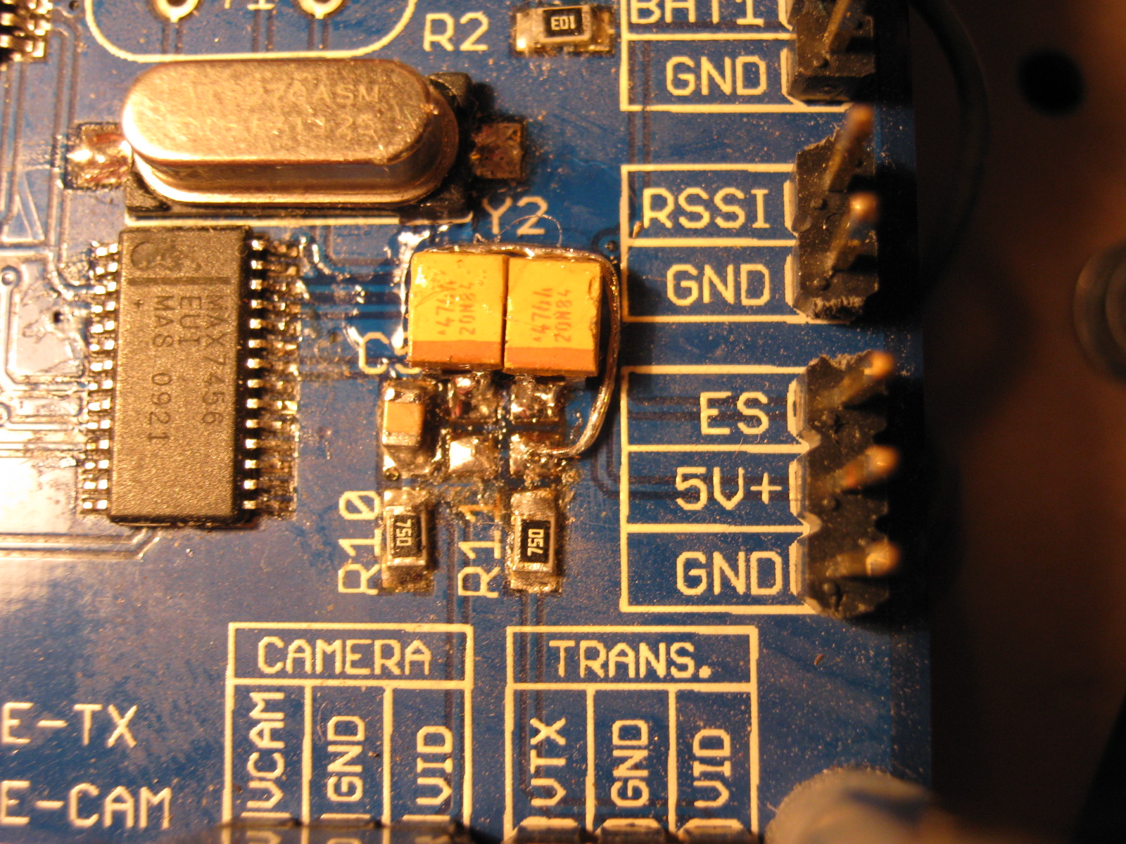

nun der Mod in "hübsch" mit SMD-Elko´s

Ich hoffe du hast die richtigherum eingelötet - bei den Dingern ist der schwarze Strich der Pluspol. Auf dem Foto sieht das so aus als wenn der Minus am "VID"-Pin hängt, demzufolge würde der Pluspol des Tantal gegen Masse liegen.

Crizz hat geschrieben:Ich hoffe du hast die richtigherum eingelötet - bei den Dingern ist der schwarze Strich der Pluspol. Auf dem Foto sieht das so aus als wenn der Minus am "VID"-Pin hängt, demzufolge würde der Pluspol des Tantal gegen Masse liegen.
Ist schon richtig rum. Die beiden gehen nicht gegen Masse, sondern liegen im Signalweg !

#14200 Re: Der WII-Copter ( Selbstbau-Projekt )
okay Volker - war so im Bild nicht genau erkennbar, deshalb die Frage - bevor es irgendwann knistert.... ;)

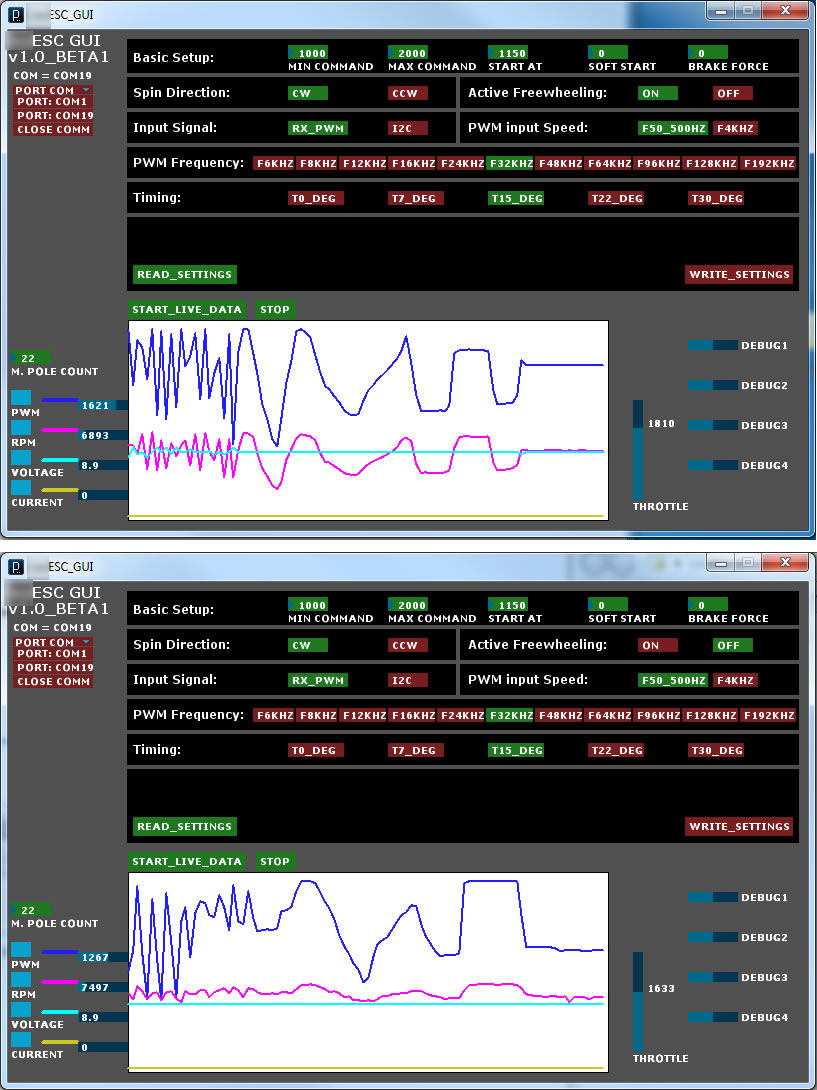

hier noch ein nächtlich aus dem zusammenhang reißender post ;)
die GUI bekommt langsam form.
und hier sieht man auch mal gut warum aktiver freilauf für copter ne echt gute sache ist/sein sollte.. im oberen bild ist es an, um unteren aus.
blau ist das PWM also das gas signal und pink ist die motor drehzahl :mrgreen:
beide aufnahmen sind mit dem gleichen motor aber ohne last.. mit propeller verschwimmt das natürlich sowieso etwas .. aber von der richtung ist doch deutlich zu sehen was genauer regelt :)
gruß
Felix

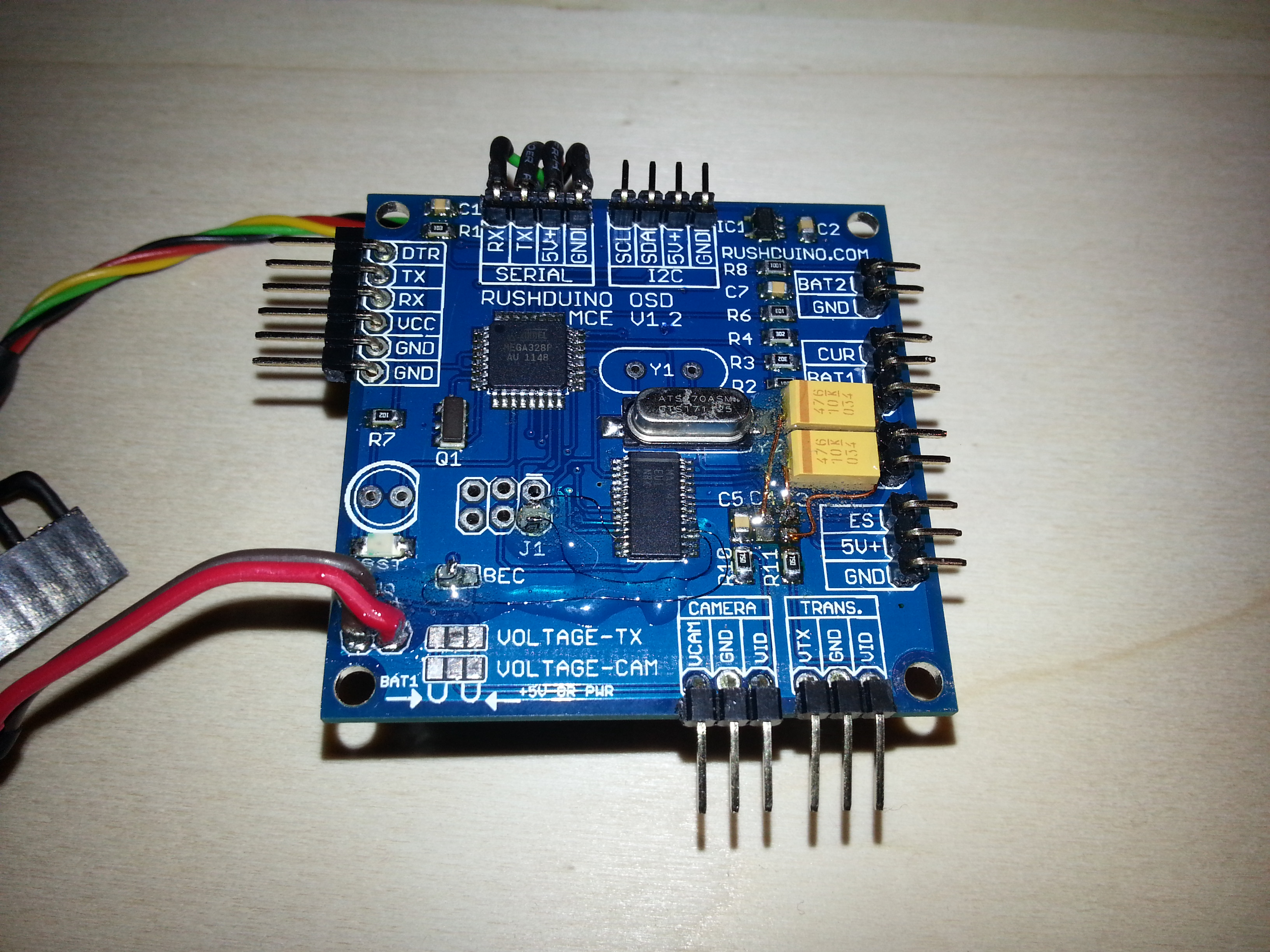

Von mir auch noch nen OSD-Mod Foto:
Gruß Ralf
#14203 Re: Der WII-Copter ( Selbstbau-Projekt )
Also das PCB würde ich mal dringend mit Alkohol abwaschen, die Flußmittelreste können auf Dauer für neue Probleme sorgen. Ne ausrangierte Zahnbürste hilft da sehr gut um mit Alkohol die Rest abzuschwämmen.

#14204 Re: Der WII-Copter ( Selbstbau-Projekt )
Beitrag von Luxar »
Crizz hat geschrieben:Also das PCB würde ich mal dringend mit Alkohol abwaschen, die Flußmittelreste können auf Dauer für neue Probleme sorgen. Ne ausrangierte Zahnbürste hilft da sehr gut um mit Alkohol die Rest abzuschwämmen.
Danke für die Info,werde ich noch machen.

#14205 Re: Der WII-Copter ( Selbstbau-Projekt )
Beitrag von Michael Brakhage »
nen wattestäbchen und normaler spiritus gehen auch sehr gut.
ist ja auch bölkstoff. allerdings nicht zum schlabbern :)
hat die platine auch mal erde oder sowas abbekommen? :)
