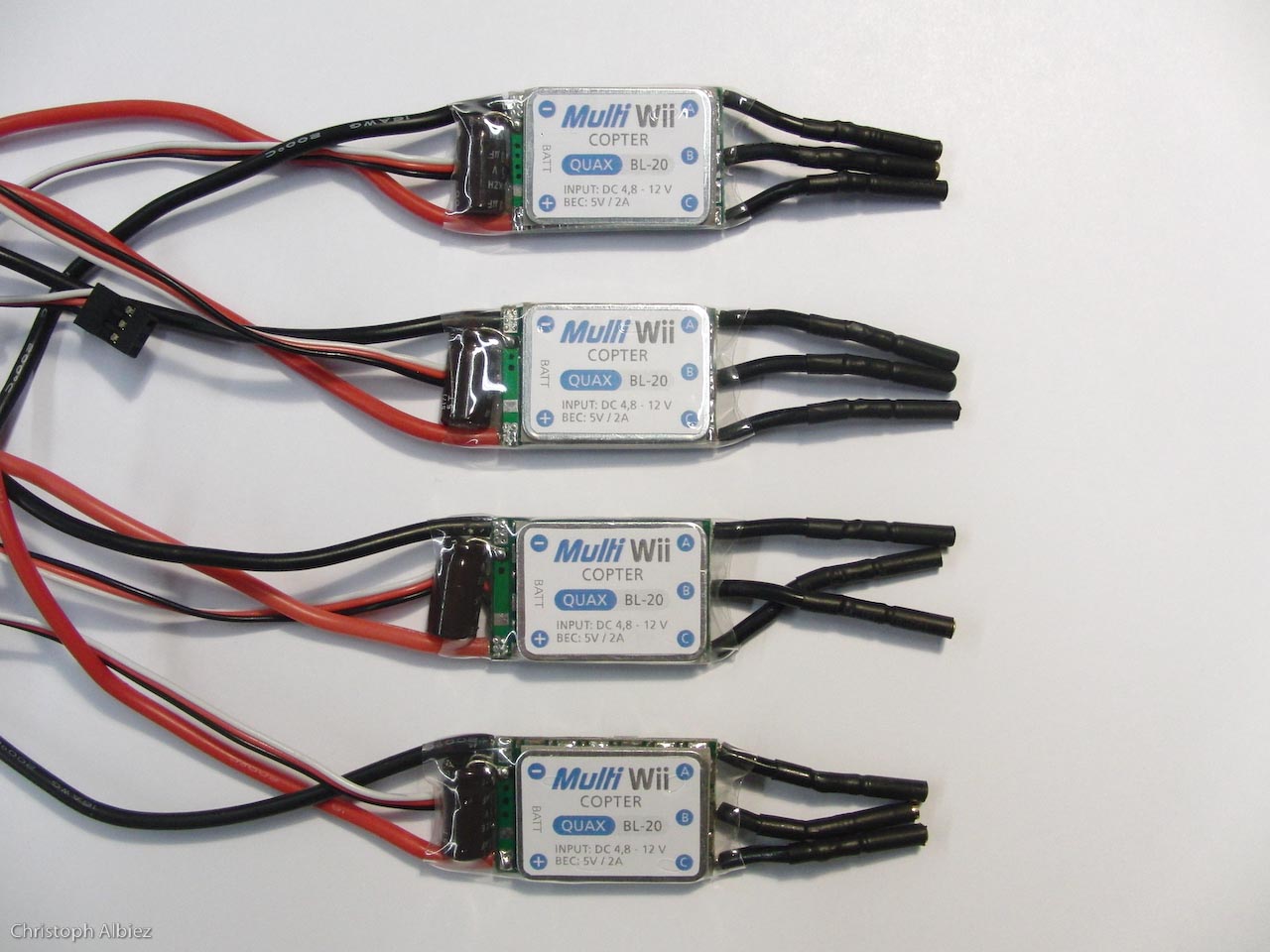

#1477 Re: Der WII-Copter ( Selbstbau-Projekt )
@ Calli, und alle andern die mit dem gedanken Spielen den Roxxy 720, Dragonsky 20, Mystery,.... mit der Quax Software zu flashen.....
Hab heute abend meine restlichen 3 Regler geflasht, schön verpackt und wieder verbaut und mal nen kurzen testflug am flur gemacht (5x5m freifläche der raum an sich ist gut 8x8)
ich konnte die werte bis auf die std werte P=4 I=0,035 D=-15 hochnehmen(zuvor 1,4/0,055/-12), erst dann zeigte sich leichtes oszilieren -> P nun auf ca. 3,7
mein quad fliegt sich jetz ganz anders... der "rastet" jetzt ja förmlich ein
auch den autolevel konnte ich von vormals 3,7 auf den default von 10 hochnehmen
ich muss sagen ich war skeptisch und auch etwas besorgt das es schlechter werden könnte... es ist aber VIEL BESSER.
hier wie angekündigt die Dateien die ich verwendet habe (sind die aus dem Armo-Kopter-Forum mit den auf RC-Groups geäußerten Vorschlägen sowie der Anlaufänderung für Roxxy 720 Seite des Ufo-Docs (CH) welche das wiederum mit info von Quax gemacht haben)
zusätzlich hab ich noch als kleines zuckerl ein PDF mit labels für die kleinen gemacht
alles zu finden im beigefügten zip-archiv
hoff ich schaff es morgen ein video aufzunehmen... ich kanns immer noch nich fassen wie solide der wii-copter jetzt in der luft steht. ich muss morgen unbedingt damit draußen fliegen
wenn die rundflug eigenschaften auch so gut sind und sichs die regler nicht doch noch anders überlegen war das ein voller erfolg.
gruß Chris
gruß Chris
p.s. die jungs aufm ami-forum informier ich erst morgen
