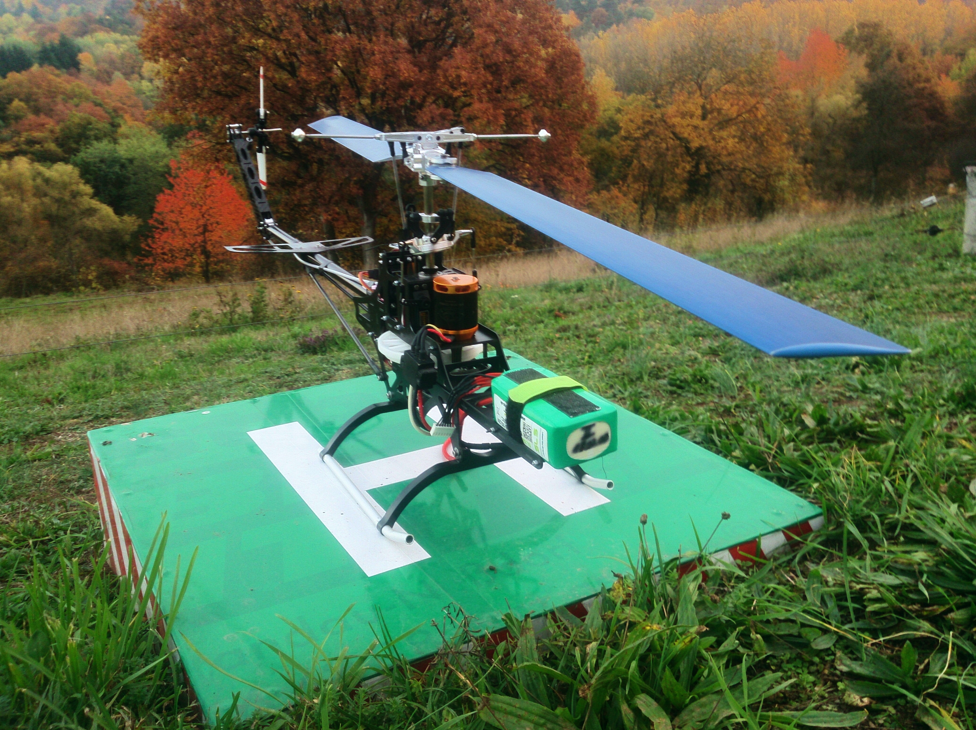

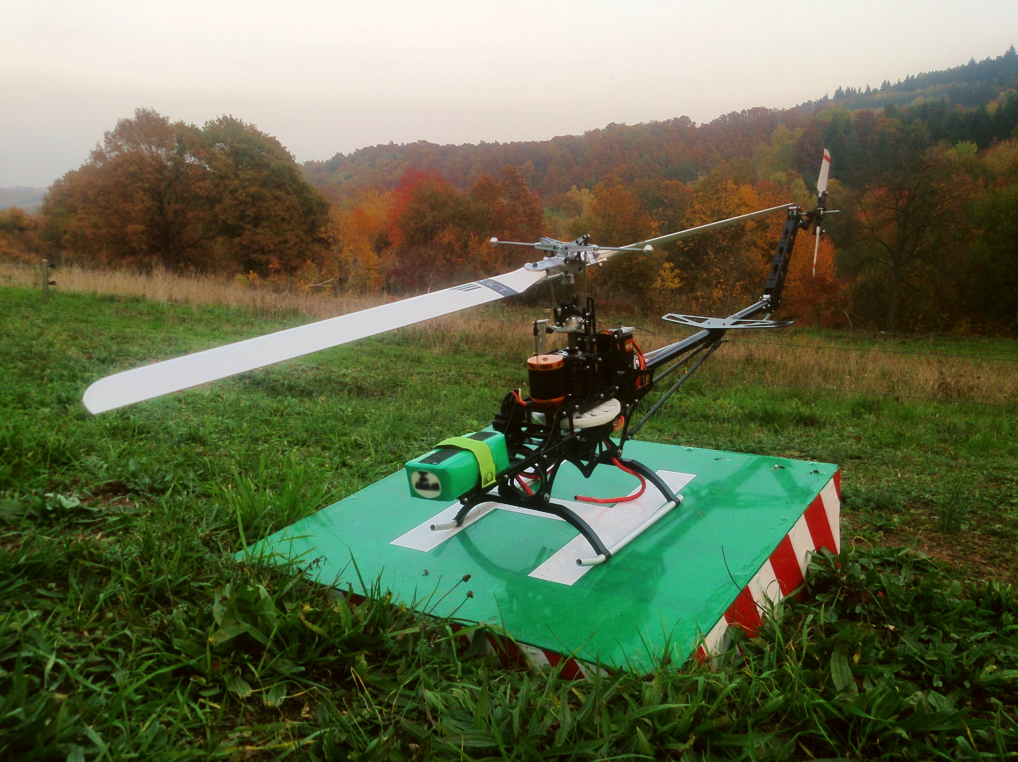

Zunächst die Blattschmieds drauf. Wenn was schiefgeht, will ich nicht gleich die Alulöffel schrotten...
Anlaufen lassen, und abheben. Dabei ist der Heli etwas unruhig gewesen, kein schöner Scale-Start.
Die Steuereingaben werden gut umgesetzt, sehen aber, für einen Scaler, etwas knackig aus. Insgesamt ein schöner Flug, schön ruhig, und gute Folgsamkeit auf die Steuerbefehle. Geräuschmässig sind sie unauffällig. Leises Zwitschern. Blattschmied eben.

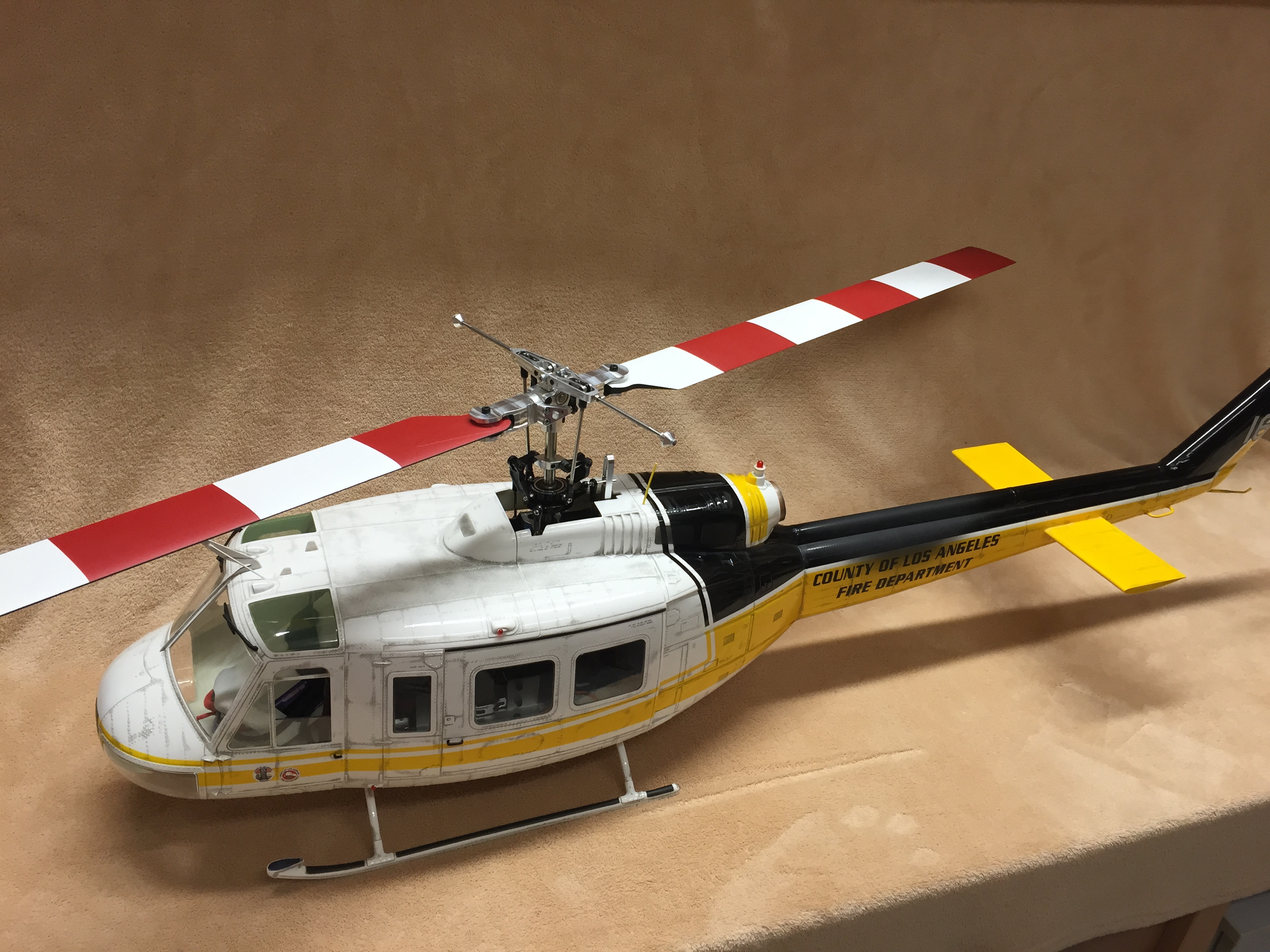

- T-500 mit Scale-Kopf UH-1 und Blattschmieds
- 2015-10-31 16.42.17.jpg (7.38 MiB) 4136 mal betrachtet

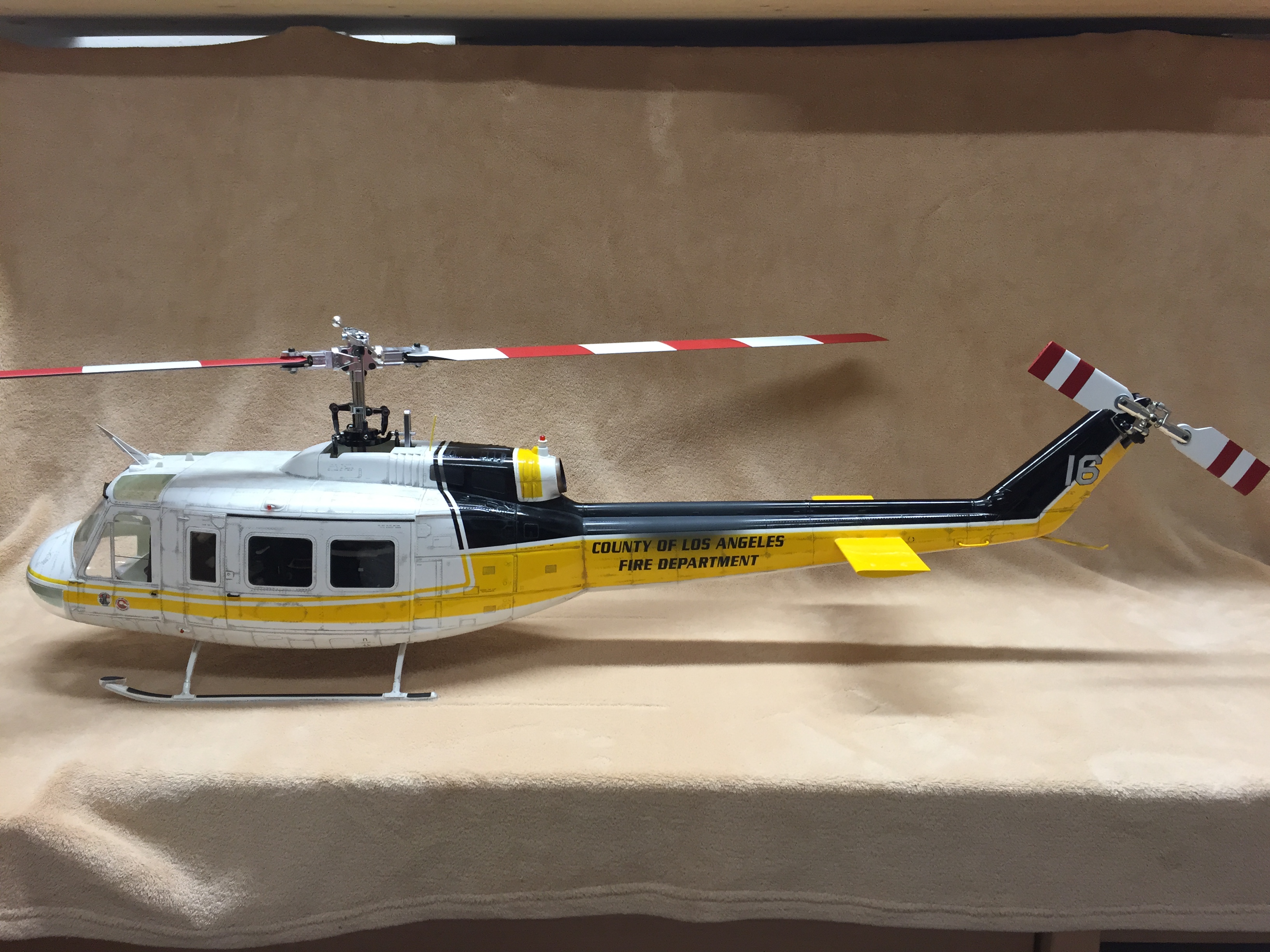

Beim zweiten Flug waren dann die M-Blades drauf.
Da ich die auch schon auf meiner
kleinen UH-1 drauf hatte, habe ich war ich natürlich gespannt, ob ich hier ein ähnliches Verhalten bekomme.
Motor an, hochdrehen lassen. Jetzt fällt das Getriebe unangenehm auf. Die Blätter hört man nämlich einfach nicht. Das ist ist immer ein Pluspunkt für diese Blätter.
Pitch langsam rein, und... abheben. Ein absolut schöner Scale-Start. Sie hebt sich einfach schön aus dem Gras. Filmreif. Schweben in 5cm Höhe. Steht wie eine eins. Langsam Fahrt aufgenommen, etwas mehr Höhe, und rum mit der Fuhre. Abstoppen. Und zurück, dabei etwas mehr Höhe rein. Dann im Flare runter, und direkt über der Grasnarbe gestoppt. Schweben. Keinerlei Unruhe im Bodeneffekt, da waren die Blattschmieds nicht so ruhig. Und einfach kein Geräusch von den Blättern. Das kenne ich ja schon von der kleinen UH-1 so, und auch vom Wernercopter.
Mit den M-Blades fliegt sich die Maschine wirklich sehr angenehm. Die Befehle werden weicher umgesetzt, es kommt aber nie das Gefühl auf, dass da was fehlt, die Reaktion verzögert käme, oder ähnliches. Die Maschine hängt immer direkt "am Knüppel", reagiert aber viel weicher. Und das mit einem wirklich starren Kopf. Da ist schliesslich nirgendwo eine Dämpfung verbaut.
Ich war begeistert, minutenlang ging das Grinsen nicht aus meinem Gesicht.
- T-500 mit Scale-Kopf UH-1 und M-Blades
- 2015-10-31 16.50.00.jpg (7.82 MiB) 4137 mal betrachtet
