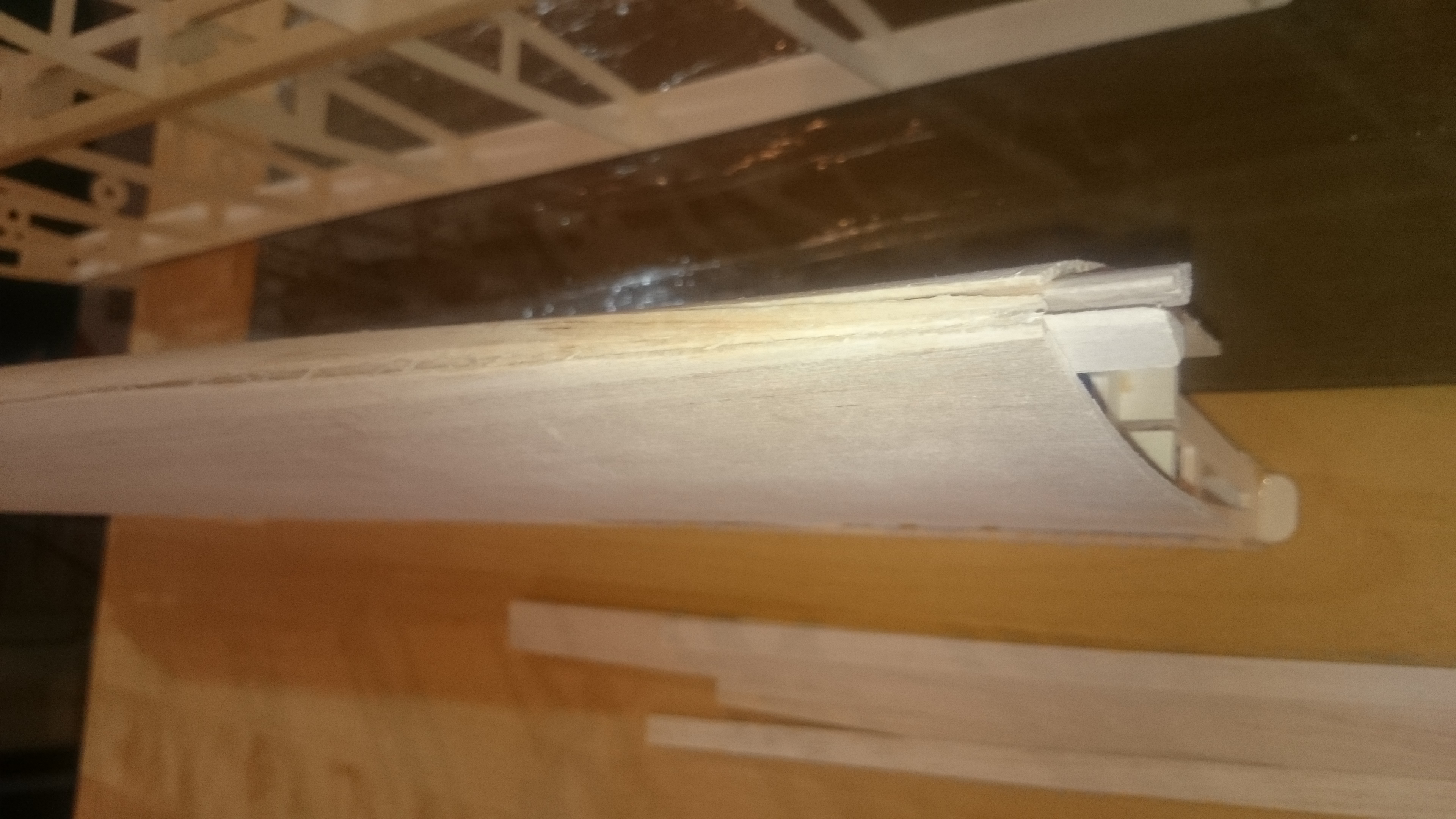

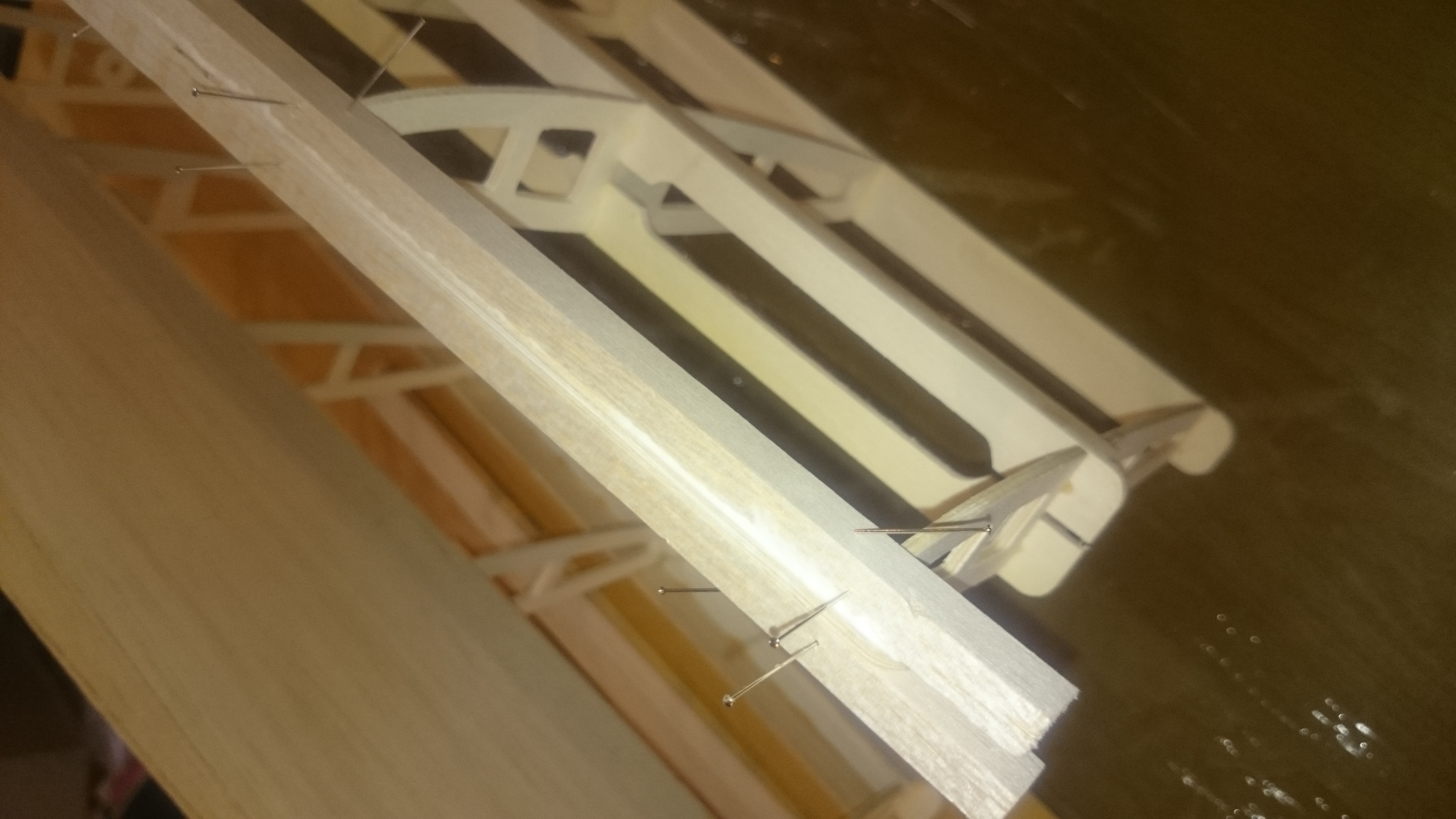

die Nasenleisten der zweiten Fläche habe ich heute eingeklebbt.
mal schauen ob ich sie heute noch abschleife.

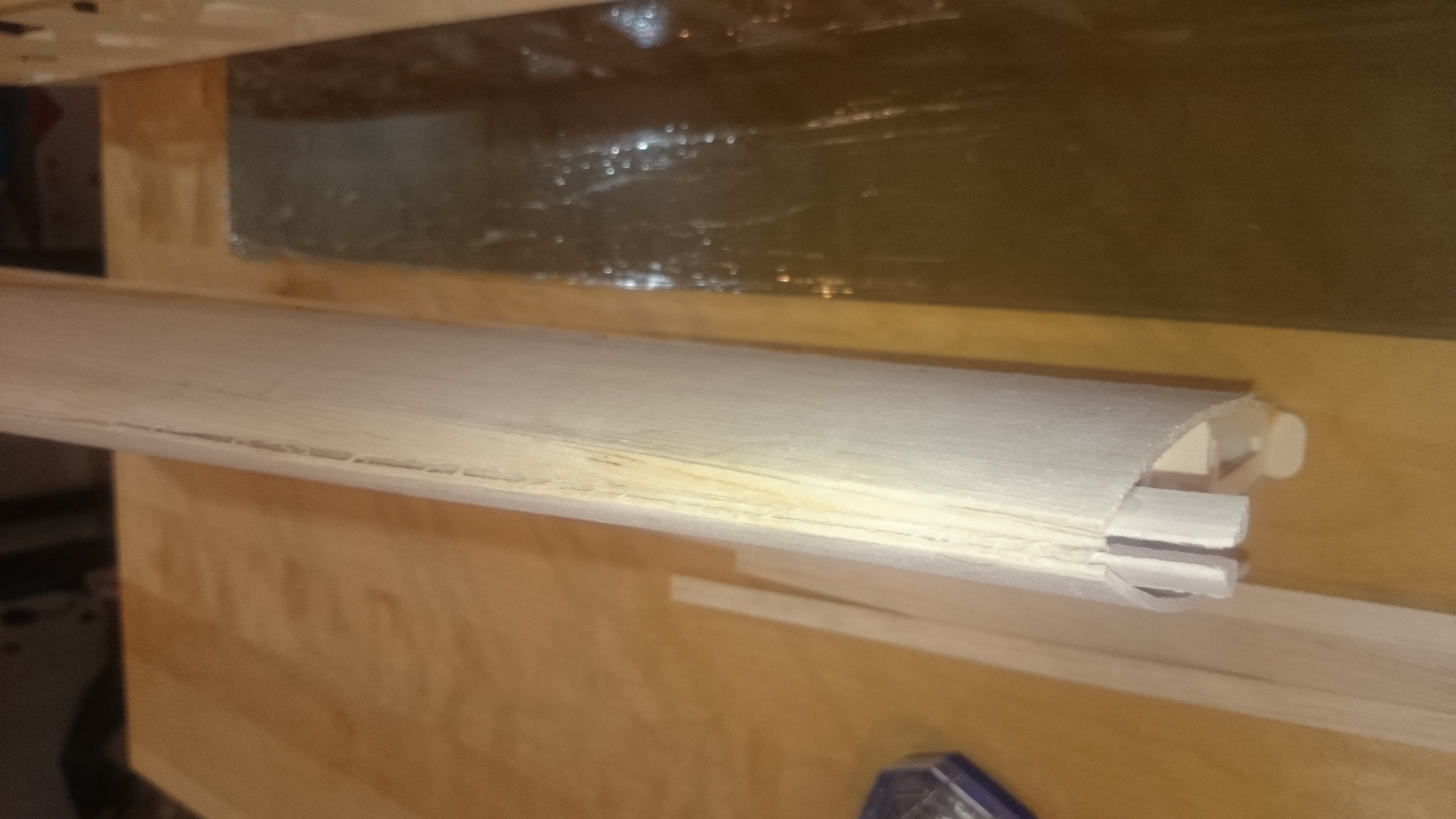

Die Beplankung auf der ersten Fläche ist eingerissen, wie kann ich das vermeiden bzw. reparieren. Ich dachte daran den Schleifstaub der Nasenleisten mit Ponal zu vermischen und in die Risse reinschmieren. Später dann verschleifen.

Hier die Bilder von den Rissen
echo.zulu
Beiträge: 12219
Wohnort: 31234 Wipshausen
#23 Re: Baubericht Extra Fun von Fräsland
Beitrag von echo.zulu »
Du kannst das Balsa einfach wässern. Hier ist dann natürlich Weißleim als Klebstoff von Vorteil, weil Du das gewässerte Brett direkt verkleben kannst. Wenn Du mit CA kleben willst, dann würde ich das gewässerte Brett auf den Rippen beschweren und trocknen lassen. Zum Beschweren eignen sich übrigens dicke Zeitschriften ganz hervorragend, weil sie eine flächige Pressung erzeugen. Wenn ich Holz in extrem engen Radien ziehen muss, dann beklebe ich das Holz vor dem Wässern mit Paketklebeband.

Was meinst Du? Die Rumpfrückenbeplankung? Ist die schon verklebt? Wenn ja, dann einfach die Oberseite mit einer langen Schleiflatte plan schleifen und dann ein Balsabrett aufkleben. Das kannst Du dann hinterher schön auf Kontur hobeln und schleifen.

Wenn ich nochmal Holzfächen baue, werde ich die Nasenleisten gleich massiv ausführen.
Jetzt erstmal trocknen lassen, später dann abhobeln und massiv ausführen.

Mach Dir ein paar Negativschablonen von der Profilnase. Die richtige Form ist sehr wichtig für das Flugverhalten.

Um die Profilnase zu retten würde ich sie einfach längs hobeln oder mit einer langen Schleiflatte plan schleifen. Danach dann eine passende Balsavierkantleiste aufleimen und auf Profil schleifen. Ein Balsahobel ist übrigens sehr gut geeignet um sich langsam an die Grundform heranzutasten.
