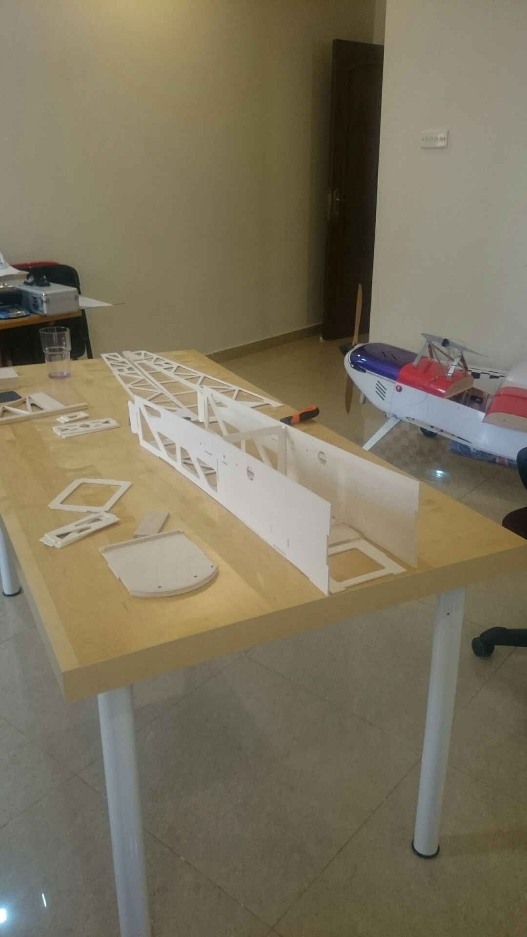

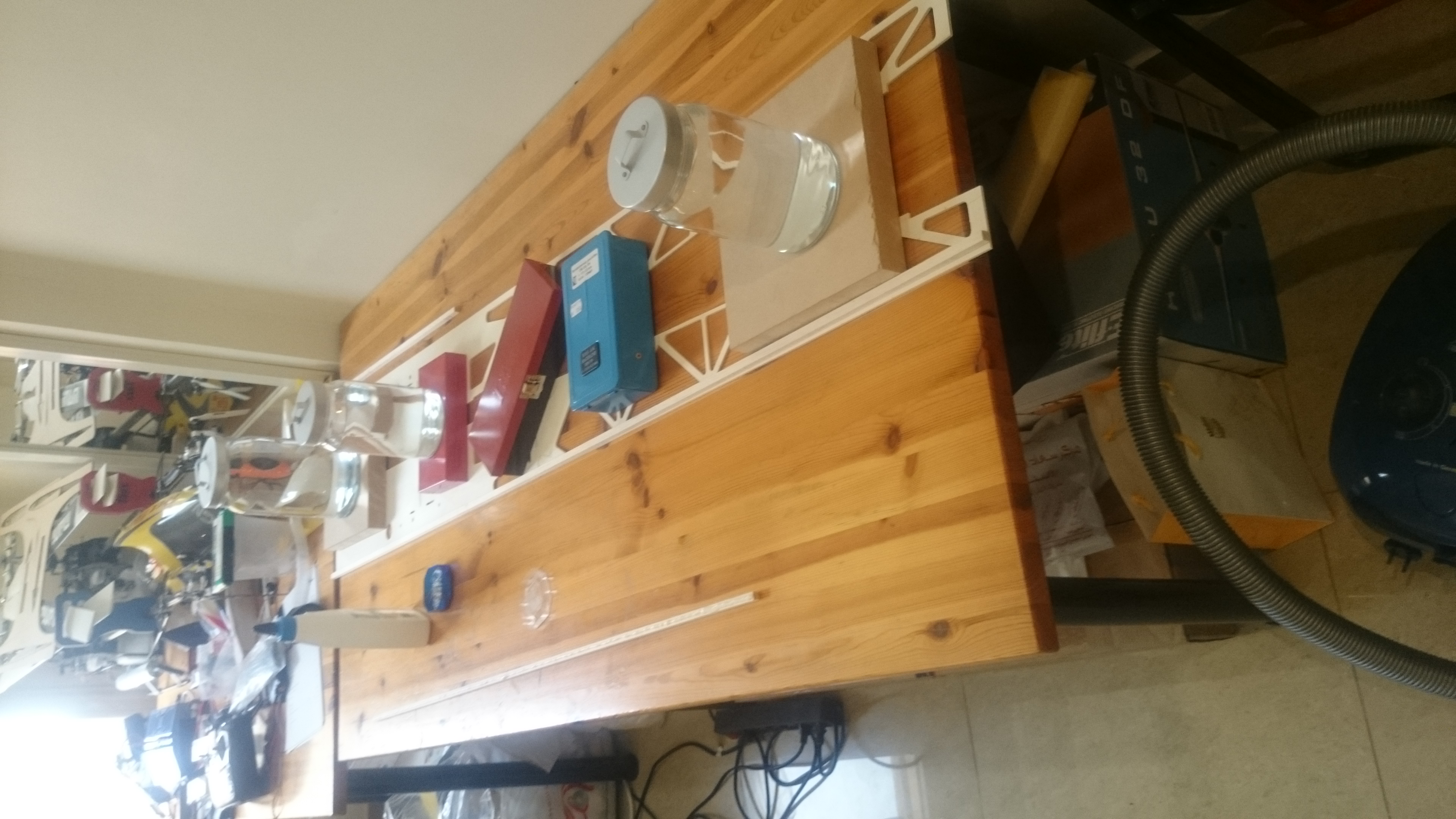

so hier habe ich mal den Rumpf zusammengesteckt
um dann festzustellen, das ich die Produktionsbedingenten Radien der Fräser auschleifen muss. Danach passt alles perfekt zusammen.

Es ging dann weiter mit dem kleben. Zuerst wurden die Rumpfteile miteinander verklebt. Ich dachte mir als Ebene Unterlage wäre eine Glasplatte ganz gut, auch um eine gute Trennschicht für.den Kleber zu bekommen. Ihr könnt euch nicht vorstellen wie gut Ponal auf Glas hält. Mit einem dünnen Messer musste ich die Rumpfteile ablösen. Glücklicherweise ist dabei nichts gebrochen.

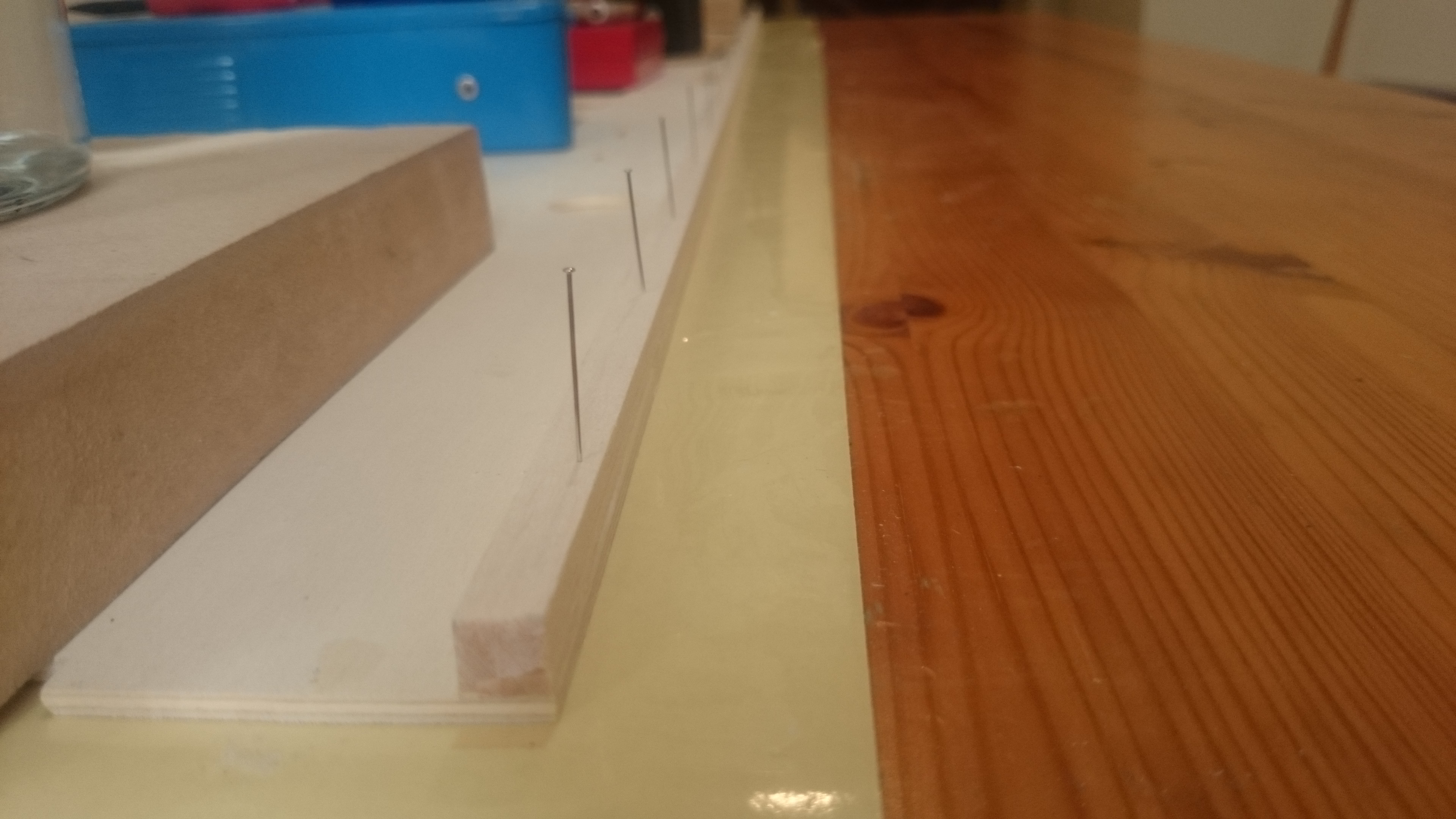

als nächstes habe ich die Seitenteile mit den 8 mm Balsaleisten versteift,
Stecknadeln helfen dabei die Leisten während der Trocknungszeit in Position zu halten.
Als Unterlage dient das Trägerpapier von der Bügelfolie die ich für einen anderen Flieger gebraucht habe. Dort haftet der Ponal nicht :roll:

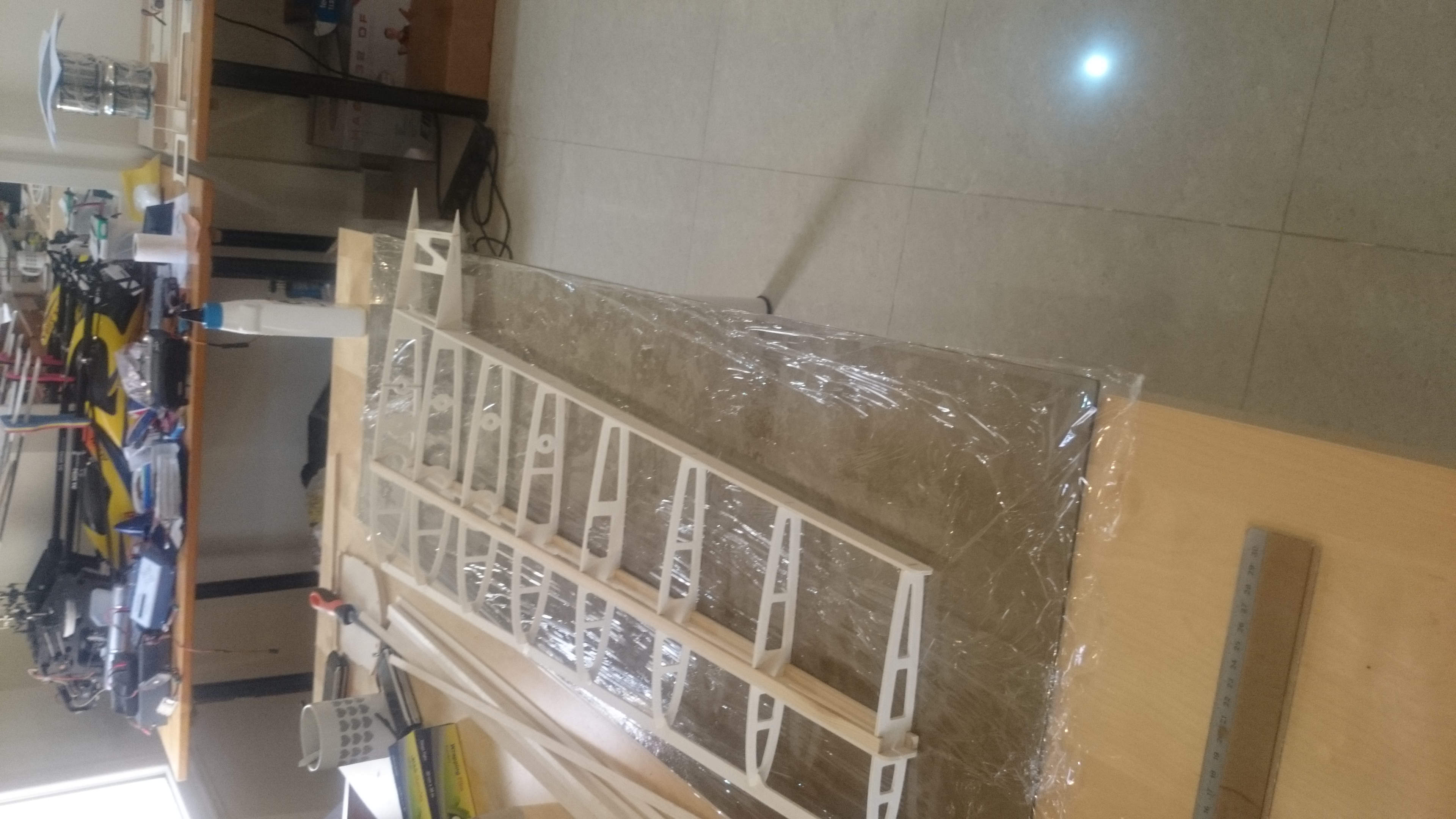

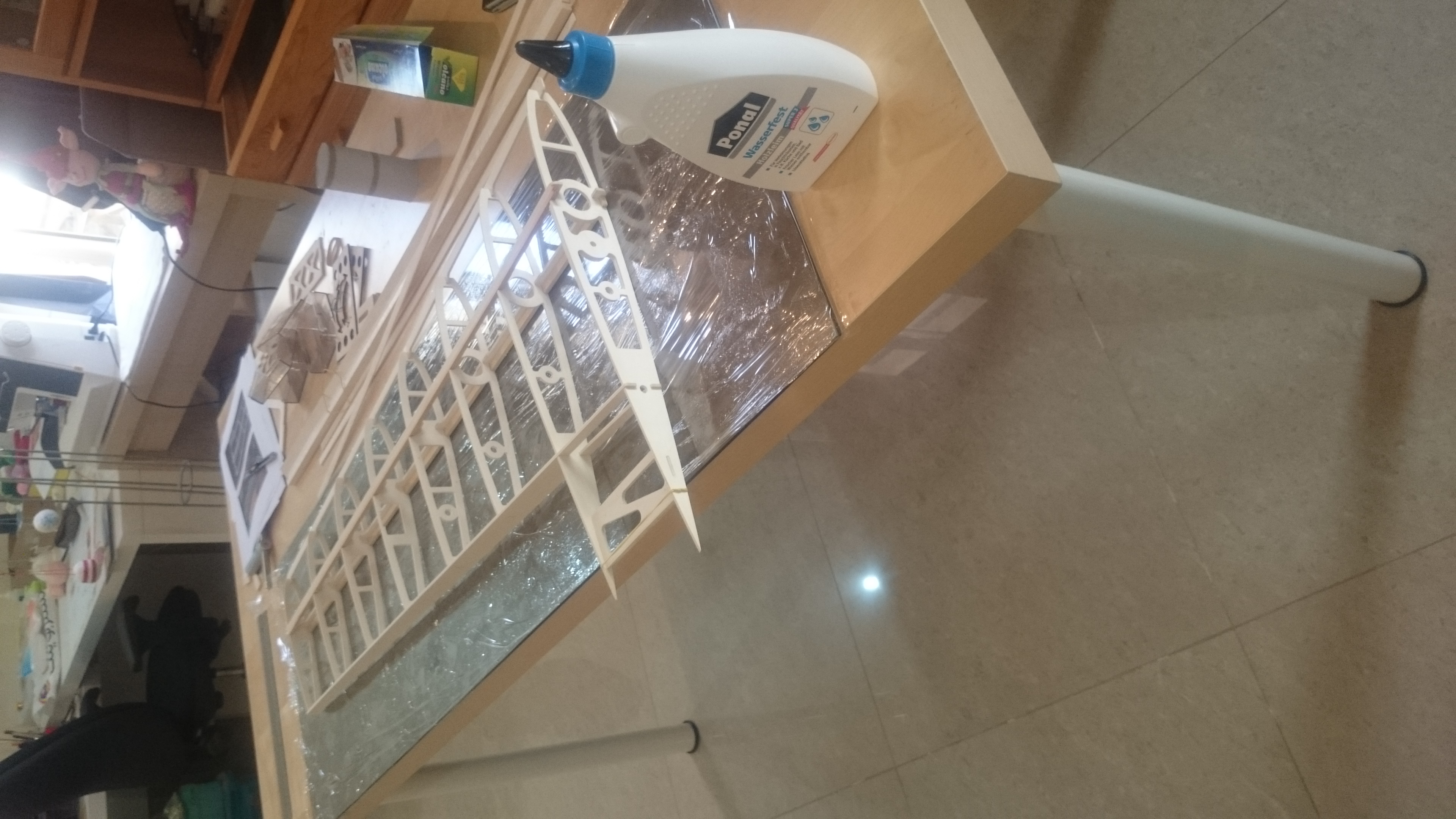

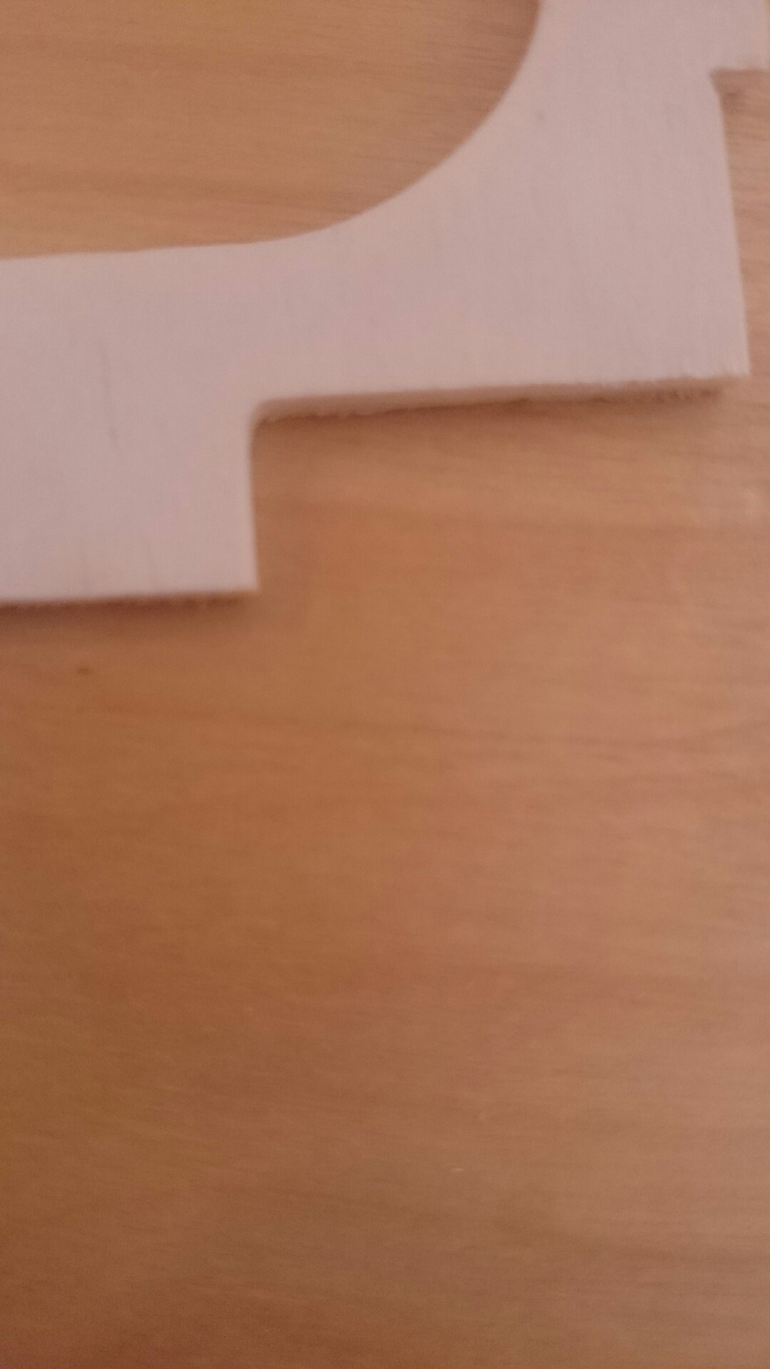

um in der Trocknungszeit keine Langeweile aufkommen zu lassen, habe ich mit den Tragflächen angefangen.
auch hier musste ich die Radien der Fräser nacharbeiten.
Da der Bau so schnell von der Hand geht, vergesse ich immer wieder Bilder zu machen.

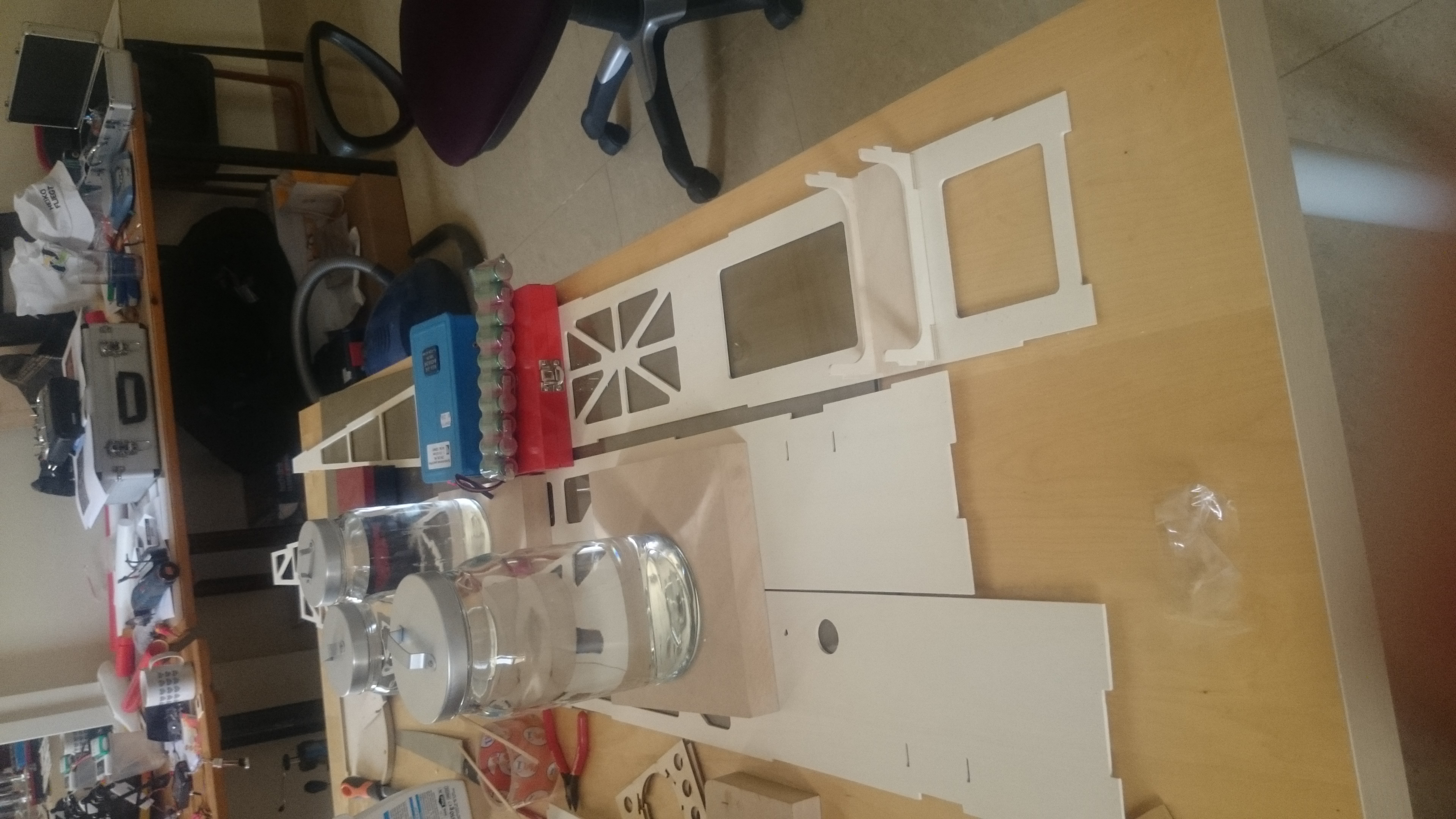

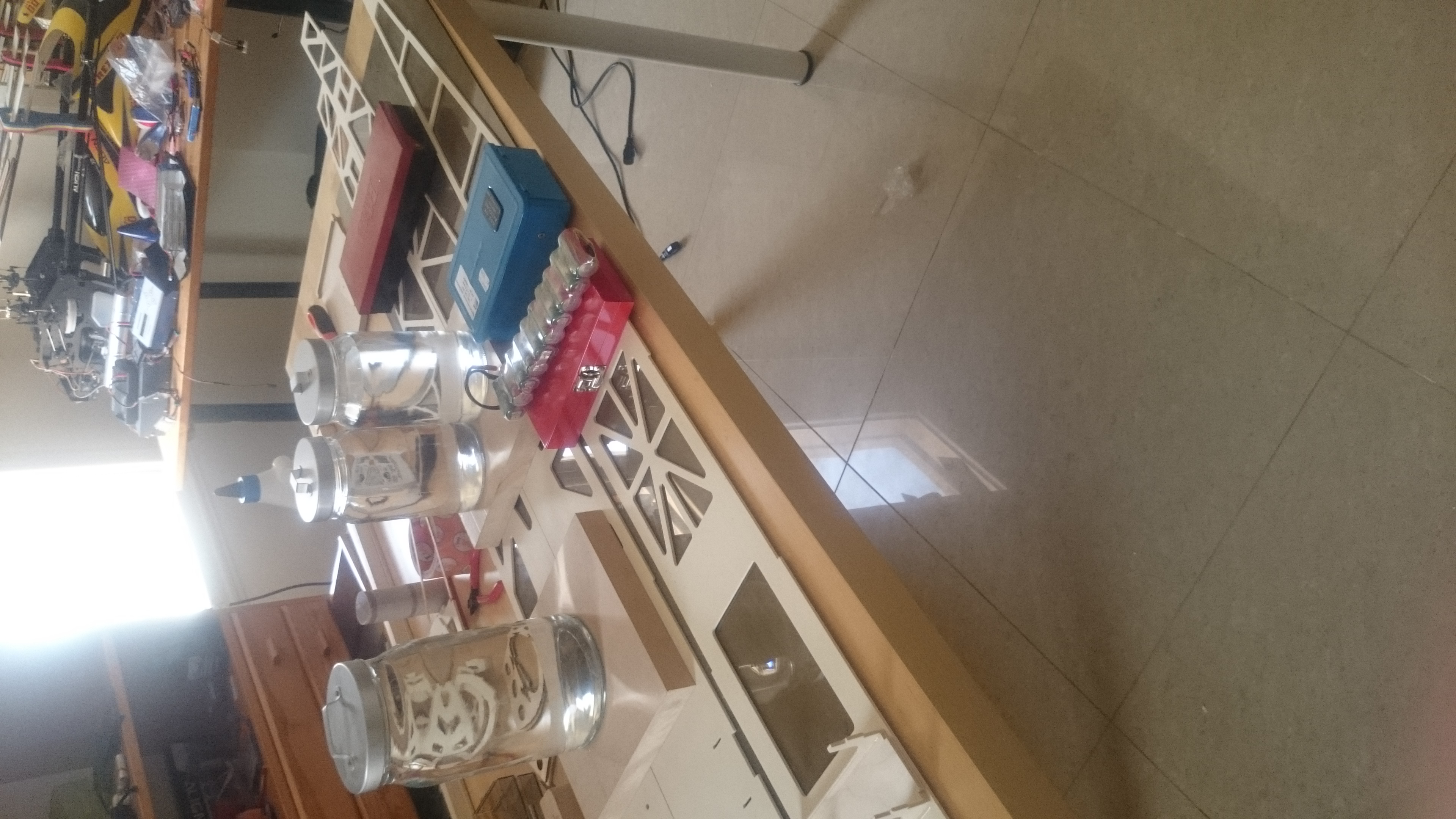

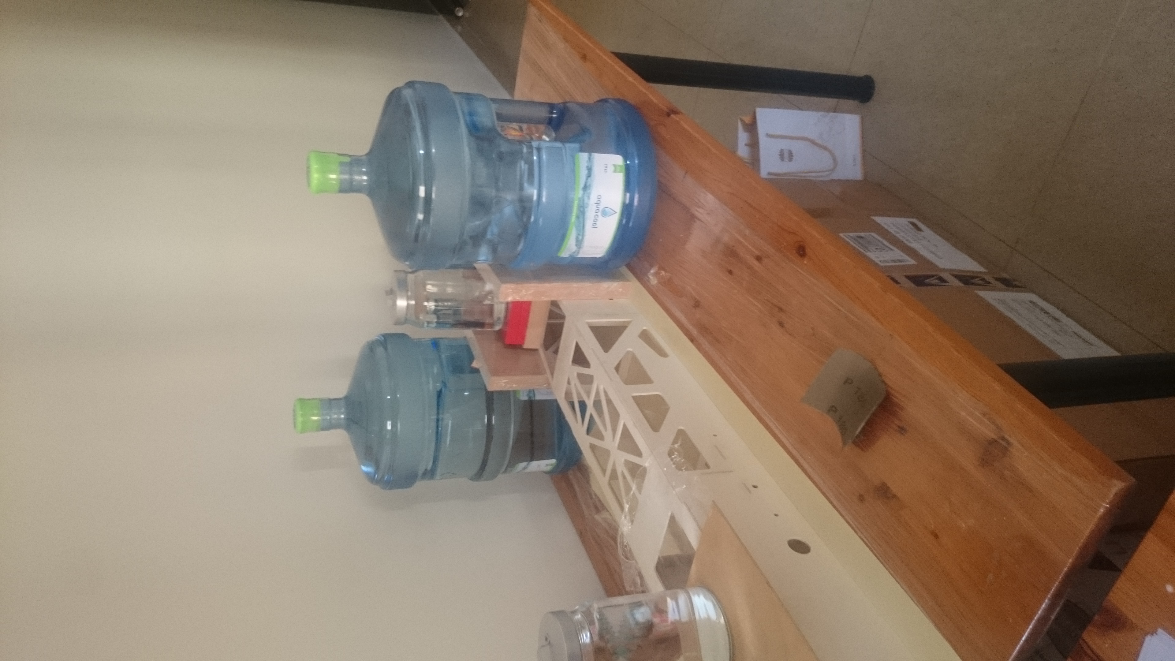

So weiter gehts mit dem Rumpf, die Seitenteile und die Bodenplatte werden zusammengeklebt.
Zuerst war der vordere Teil dran, da habe ich leider vergessen Bilder zu machen. War aber ganz unspektakulär.
Ich sollte mir einmal Metallreste als Gewichte besorgen, die Wasserflaschen sind besser als nichts, aber auf Dauer doch zu unhandlich.

thrillhouse hat geschrieben:Ich sollte mir einmal Metallreste als Gewichte besorgen, die Wasserflaschen sind besser als nichts, aber auf Dauer doch zu unhandlich.
Zur Fixierung der Bauteile nutze ich auch noch sehr gerne diese kleinen Modellbauklemmen. Die bekommt man tütenweise im Baumarkt.

Ich frage mich nur warum man bei CNC gefrästen Teilen Ecken nachbearbeiten muss.
Da hat wohl jemand die Funktion Ecken Freistellen in der Software noch nicht gefunden
