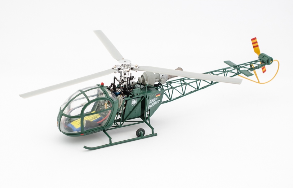

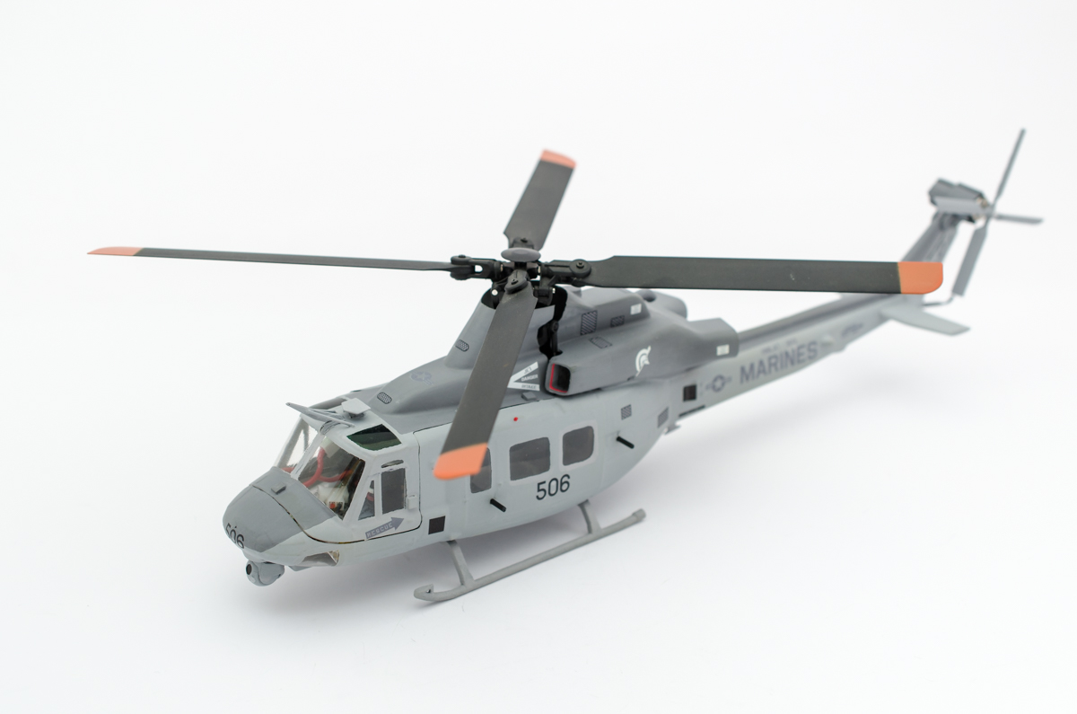

Inzwischen sind zwei weitere Rümpfe dazu gekommen. Einmal eine Bell UH-1Y Venom im Maßstab 1:48 (hier wurde aber ein Solo Pro 130 verbaut) und eine Aerospatiale SA 318C Alouette 2 im Maßstab 1:32 (ähnlich dem Lama, aber in wesentlichen Details anders).

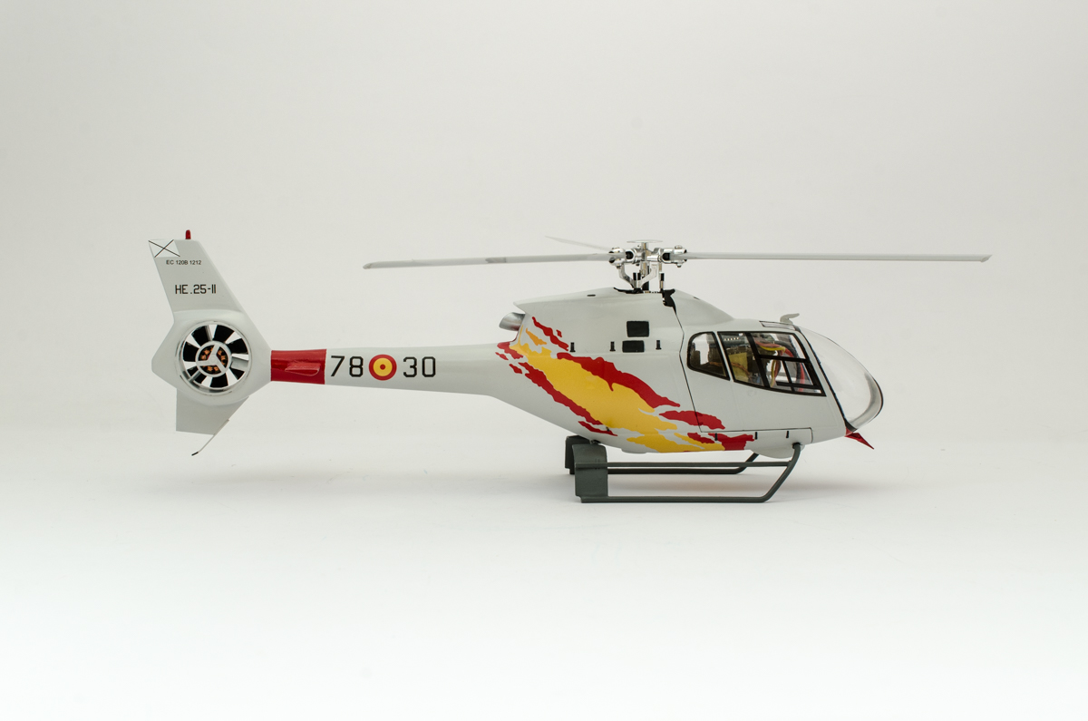

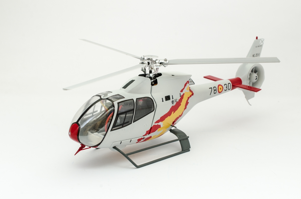

Wieder mal was Neues. EC 120B Colibri der spanischen Kunstflugstaffel Patrulla ASPA in 1:32. Sollte erst ein mCPX BL rein, der kam aber ohne separatem Regler nicht mit dem Impeller zurecht. Jetzt ist ein etwas modifizierter Align TRex 150 drin.

Die EC120 sieht echt geil aus! Fliegst du die Schmuckstücke auch oder sind Sie sie dir dafür zu Schade (Was ich verstehen würde)?

Die fliegen schon ab und an. Vor allem, wenn mal Gelegenheit ist, draußen Flugbilder zu machen. Aber da ich mehr der Modellbauer bin, eben eher selten. Bei inzwischen über 50 Stück käme ich ja dann auch zu nichts.
Das sind Prototypen, d.h. die ersten gebauten Modelle aus unseren Bausätzen. Dabei wird u.a. geprüft, ob das alles wie gedacht paßt (manchmal werden Formen auch nachgearbeitet), wie die Hebelverhältnisse nach dem Einbau der wichtigsten Teile sind, ob die gedachten Mechaniken auch rein gehen und natürlich, wie der Rumpf sich fliegt (Akku stark genug, Motorisierung ausreichend). Hier der Colibri brauchte 19 (!) Monate vom Baubeginn an, weil eben nicht alles so lief, wie mal gedacht. Zwischendurch habe ich ihn beim Einfliegen vor dem Bemalen fast zerlegt (Fehler bei der Aufhängung der Mechanik, die FBL Systeme reagieren dann manchmal sehr heftig), ging aber alles zu reparieren. Nach Überarbeitung der Aufhängung steht er satt in der Luft und läßt sich schön fliegen.
Ursprünglich sollte ein mCPX BL verbaut werden, da wollte aber die Platine nicht mit dem Impeller.
