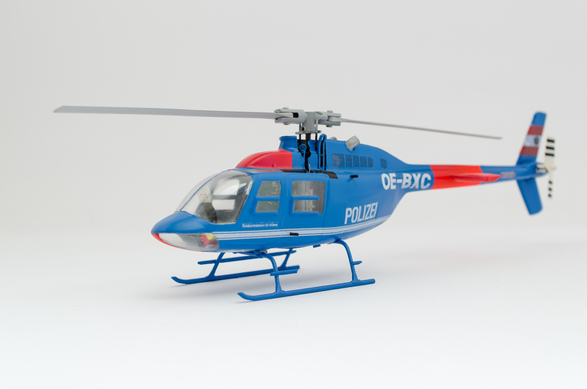

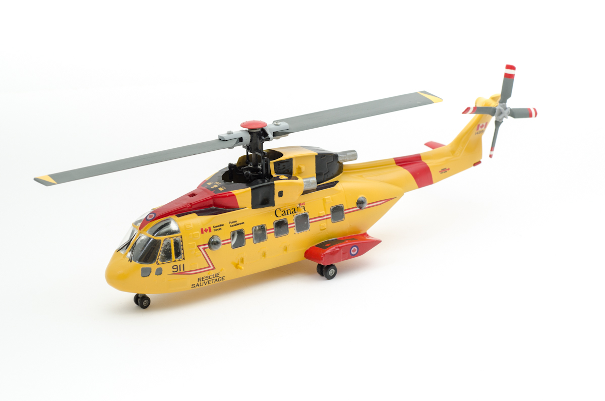

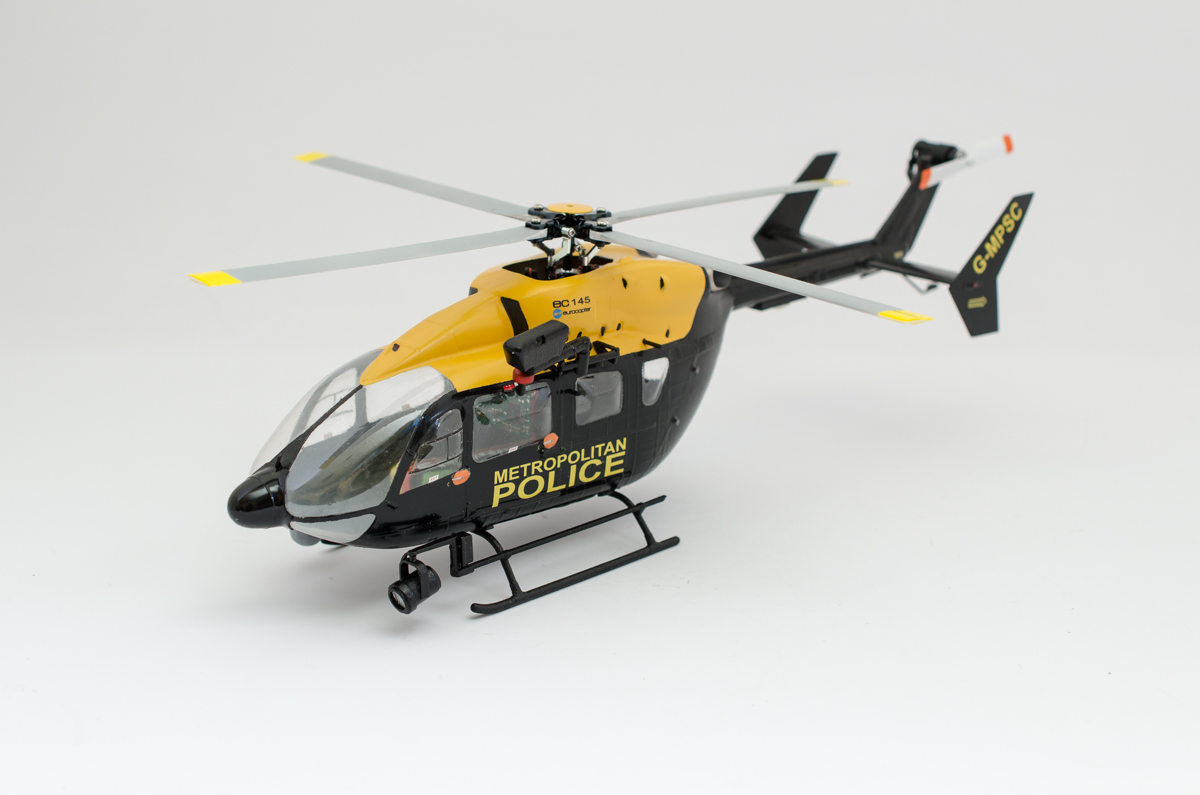

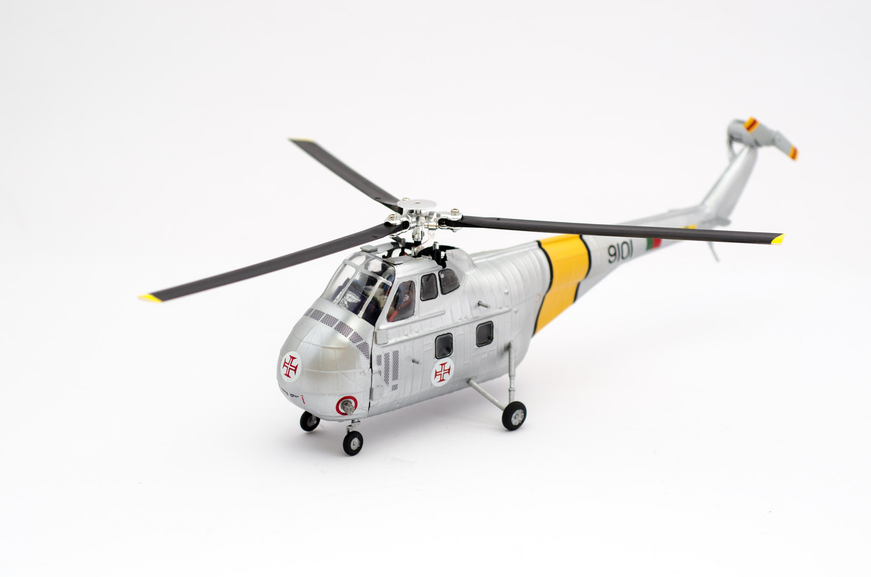

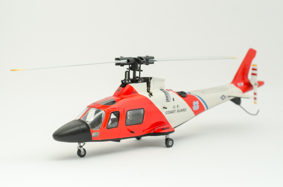

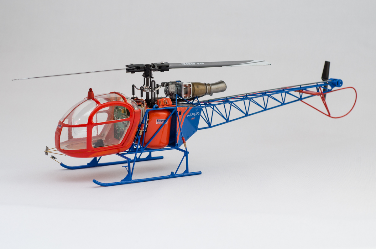

Seitdem der mCPX auf den Markt kam, habe ich ihn und seine Folgetypen auch gern in Rümpfe verpackt. Die will ich hier mal nach und nach zeigen.

Modellhubschrauber sollten auch wie Hubschrauber aussehen.
Gute Rümpfe für die Kleineren findet man bei
www.heli-scale-quality.com

Crizz, das sind gebaute Prototypen. Die gibt es dann für Dritte generell als Bausatz zu kaufen, mit Bauanleitung und vielen Bildern. Ich baue auch fertige Rümpfe / BNF-Modelle für Dritte, da kommt aber der Aufwand der Arbeitszeit (je nach Modellaufwand meist so 6 bis 15 Stunden) dazu. Das ist dann nicht billig, da in D keiner für 5 € / Stunde qualifizierte Modellbauarbeit macht.

Andi, diese Modelle mit Rumpf fliegen sich eher wie ein Bus, sobald sie in der Luft sind. Das Mehrgewicht beruhigt die "Zappelei", man kann auch einiges "zahmer" einstellen. Es ist aber durchaus eine Kunst, so ein Modell mit nur 10 km/h (vorbildgerecht) vorzufliegen. Das ist aber wie alles nur Übung.

Das Material ist PET, ähnlich wie bei einer Cola-Flasche. Nur wird es nicht in die Form geblasen (gefügetechnisch dann fast unzerstörbar), sondern wärmebehandelt und tiefgezogen. Es hält schon manchen Knuff aus, ist auf jeden Fall nicht ansatzweise so spröde wie z.B. Lexan, aus dem viele Industriekarossen u.ä. gefertigt werden. Bei den bisherigen "Unfällen" war der Rumpf eher leicht reparierbar, wenn er überhaupt Schaden nahm. Dellen z.B. kann man einfach wieder raus drücken.
Die 3D gedruckten teile kriegt man eigentlich nicht kaputt, die Resinteile nur dann, wenn sie als Streben o.ä. gearbeitet sind. Wenn diese aber kraftbelasted sind, werden meist Federdrähte eingegossen.
Unzerstörbar sind diese Rümpfe keinesfalls, halten aber schon mal einen harten Aufsetzer aus und wenn was zerschlagen ist, läßt es sich mit der "Flicken"technologie eher leicht reparieren.

Der Eurocopter würde mich so spontan am meisten ansprechen. Hat was
