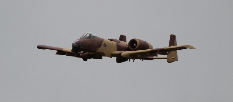

Die SU hat noch 2 x 69mm HET Fans, daher pfeift sie etwas. Das bei ca. 70A pro Antriebsstrang bei 6S (5800mAh Akku 60C)
Die A10 braucht das wohl nicht, z.b. meine hat mit 5S5000 ca. 47A pro Gondel (MiniFan / 2w23) - es ist aber die VollGFK Ivan Langer/Jetarrows.
http://shop.wemotec.com/index.php?a=228
Regler aber mindestens 80A pro Seite (schon allein weil nicht im Einlauf gekühlt bei deiner A10). Wenns günstig sein soll - die HK YEPs tun meist ganz ok für die zu erwartenden hohen Felddrehzahlen.
So geht das übrigens wenn die Leistung stimmt:
https://www.youtube.com/watch?v=jKoZpjYk_iE
- A-10 Jetarrows Effeln2012.jpg (130.97 KiB) 5573 mal betrachtet
