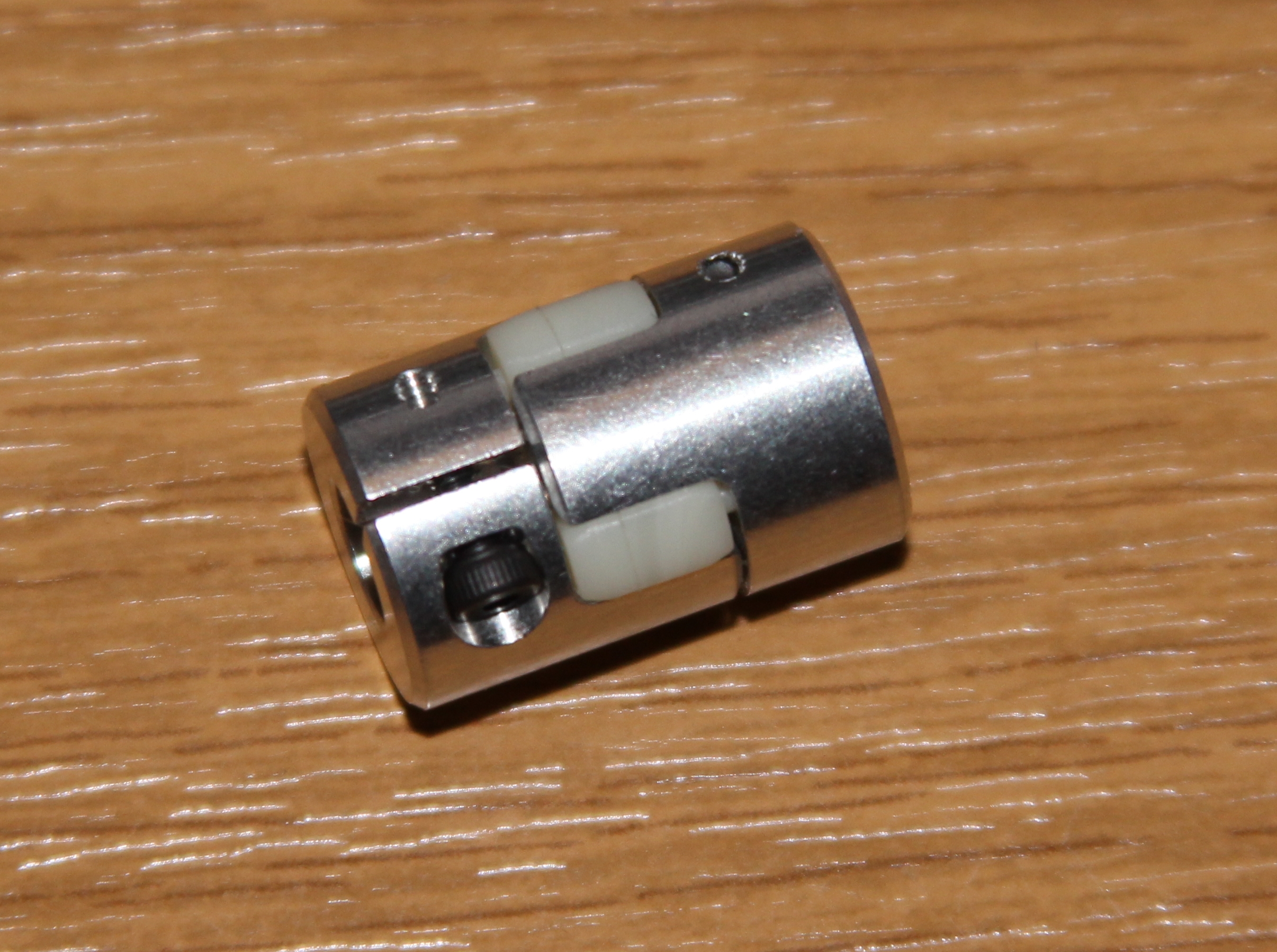

noch zu Ralphs Antrieb, als Antriebswelle würde ich Ø12 oder Ø15mm Edelstahlrohr (Wandstärke 0,5mm) nehmen. Das hochtourig im Ausleger laufen lassen und erst in der Rotorlagerung untersetzen.
Verbinden mit sowas:
in der passenden Größe
