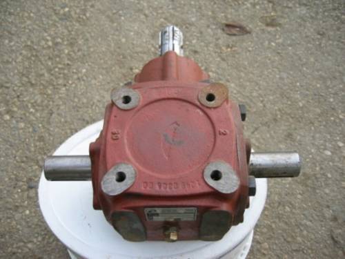

Für eine nach 2 Seiten gerichtete Queranlenkung von Rotorköpfen mit entgegengesetzter Drehrichtung suche ich ein Winkelgetriebe. Gekapselt wäre obendrein super.
Wer kann mir eine Bezugsquelle nennen? Anbei mal ein Beispielbild...

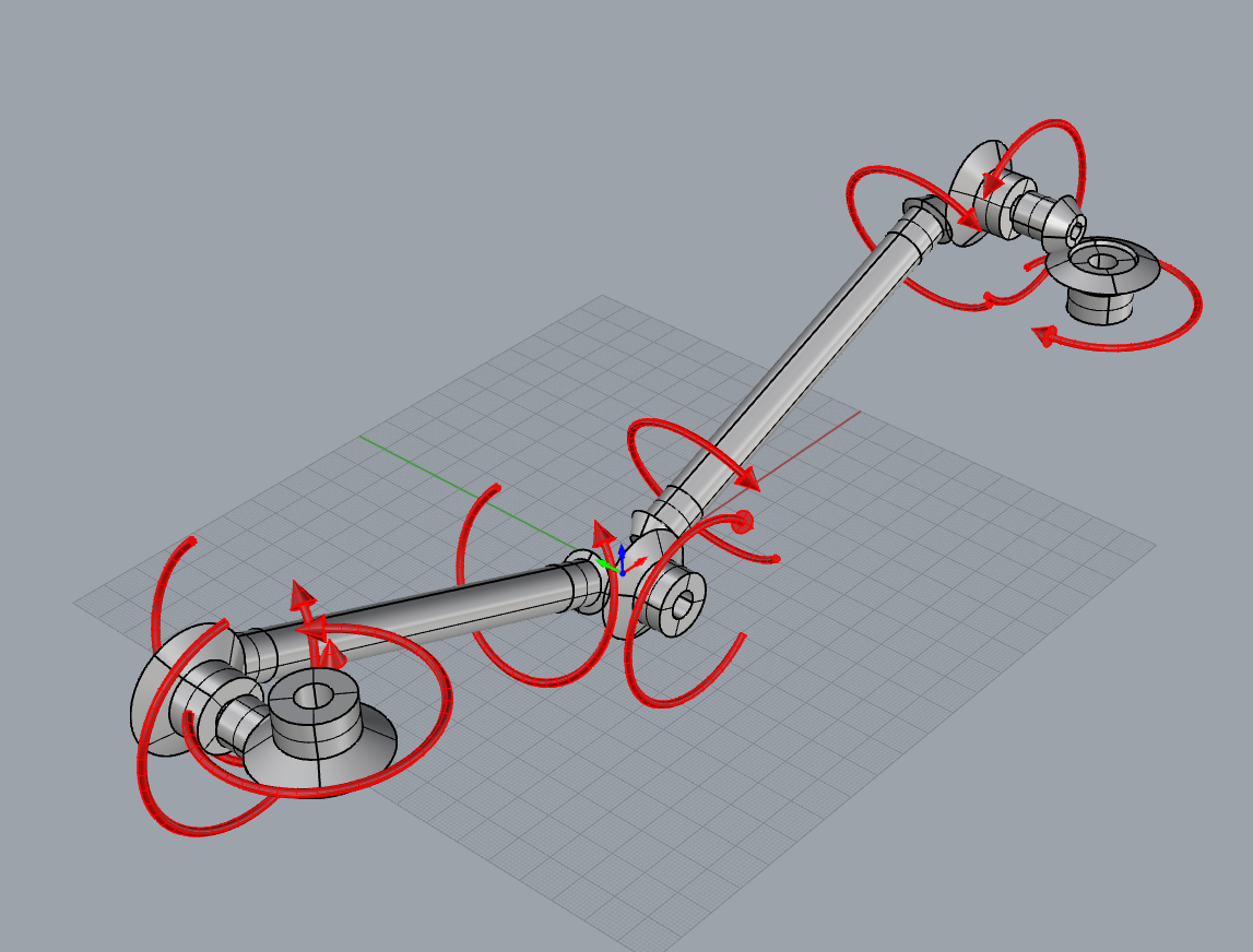

Um das Vorhaben mal kurz vorzustellen:
https://de.wikipedia.org/wiki/Focke-Wul ... :Fw_61.png
Beim Original wird über Kardanwellen beidseitig direkt vom Motor angetriegen.
Im Modell soll es auch so sein ( allerdings erst mal als E-Antrieb):
-Motor mittig liegend
-Querabtrieb beidseitig
Wo ich mir nun nicht sicher bin sind folgende Punkte der Umsetzung:
-Querabtrieb mittels a: Flexwellen
b: Kardanwellen
c: Wellen mit Kegelrädern
*Bild auf Wunsch des Themenstarters durch Link ersetzt wg. Urheberrechtsfrage - andi *

Das Ganze könnte ich mir mit Wellen mit Kegelrädern gut vorstellen. Die Drehrichtungsumkehr kann man durch entsprechendes Drehen der Kegelräder erreichen (hab ich mir gerad mal grob aufskizziert). Als Wellen kann man ja TT-Heckwellen verwenden, die Getriebe-Gehäuse sollte man recht einfach selbst herstellen können (Lagerböcke von Heckgetrieben verwenden und Seitenplatten aus CFK/GFK fräsen lassen).
