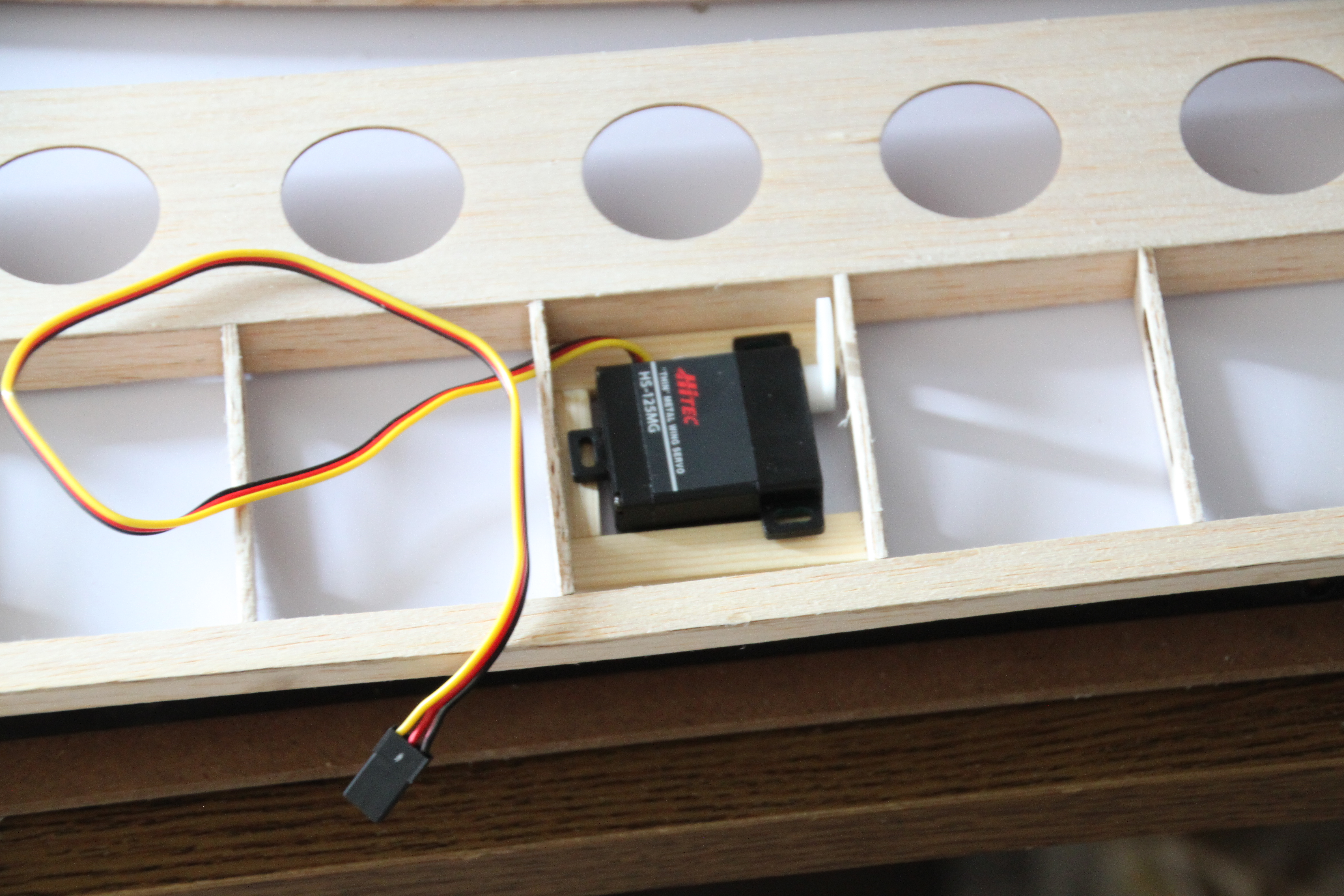

Dann werde ich das mal so einplanen. Als Servos habe ich oftmals was von HS-55 gehört. Mal schauen, ob die in die Fläche passen.

Jo die wären bestimmt geeignet. Besser evtl. die HS-56, weil sie wohl ein stabileres Getriebe haben. Das ist bei den Querruderservos in sofern wichtig, weil man bei der Landung im Gras gern mal nen Schlag aufs Servo bekommt.

Noch besser, das hat Laschen für eine liegende Montage.

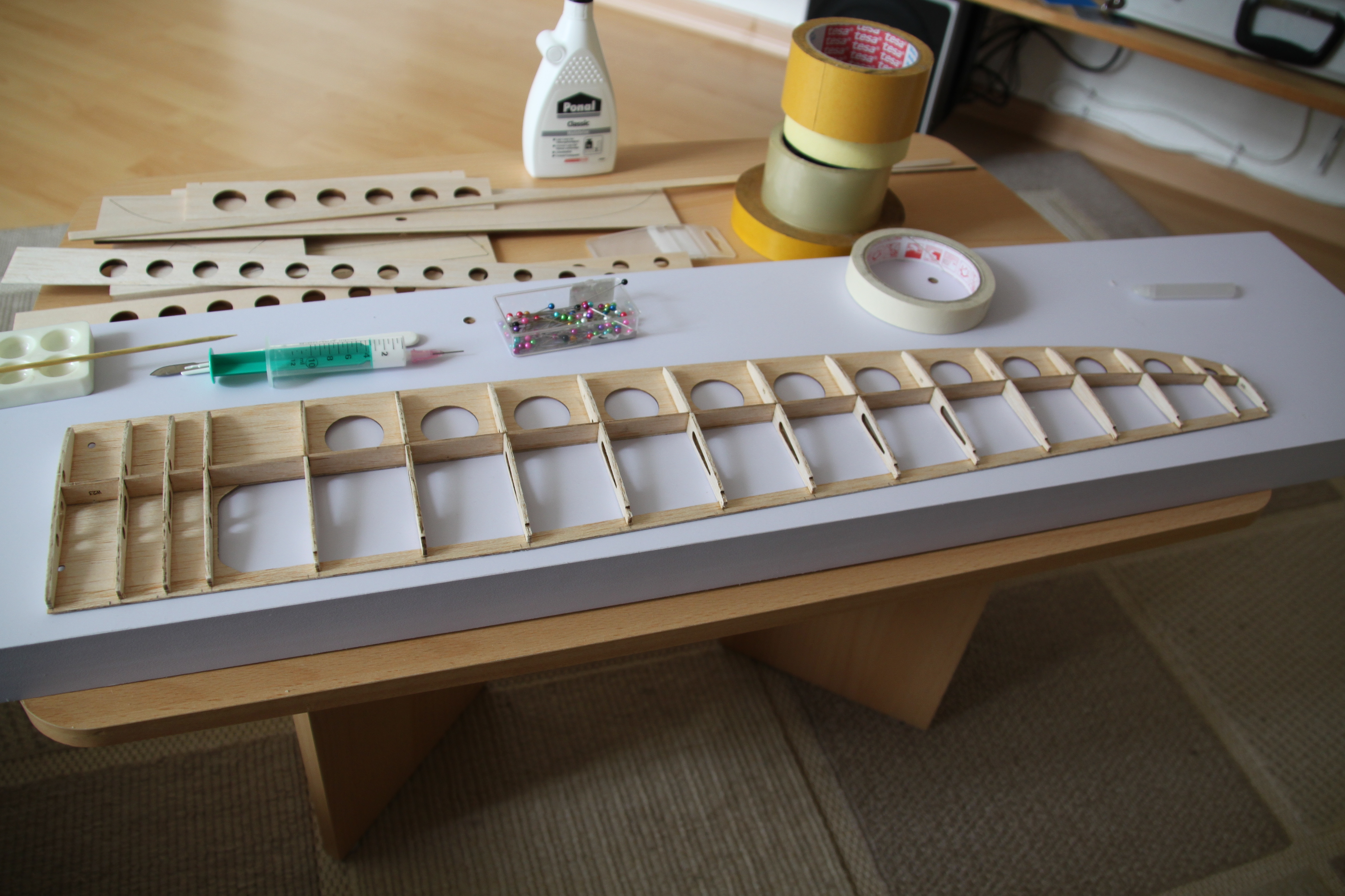

Gestern habe ich bei einer Tragfläche die Rippen eingesetzt, heute kommen da noch Leading und Trailing Edge ran und dann wird die andere Fläche auf den Stand gebracht.

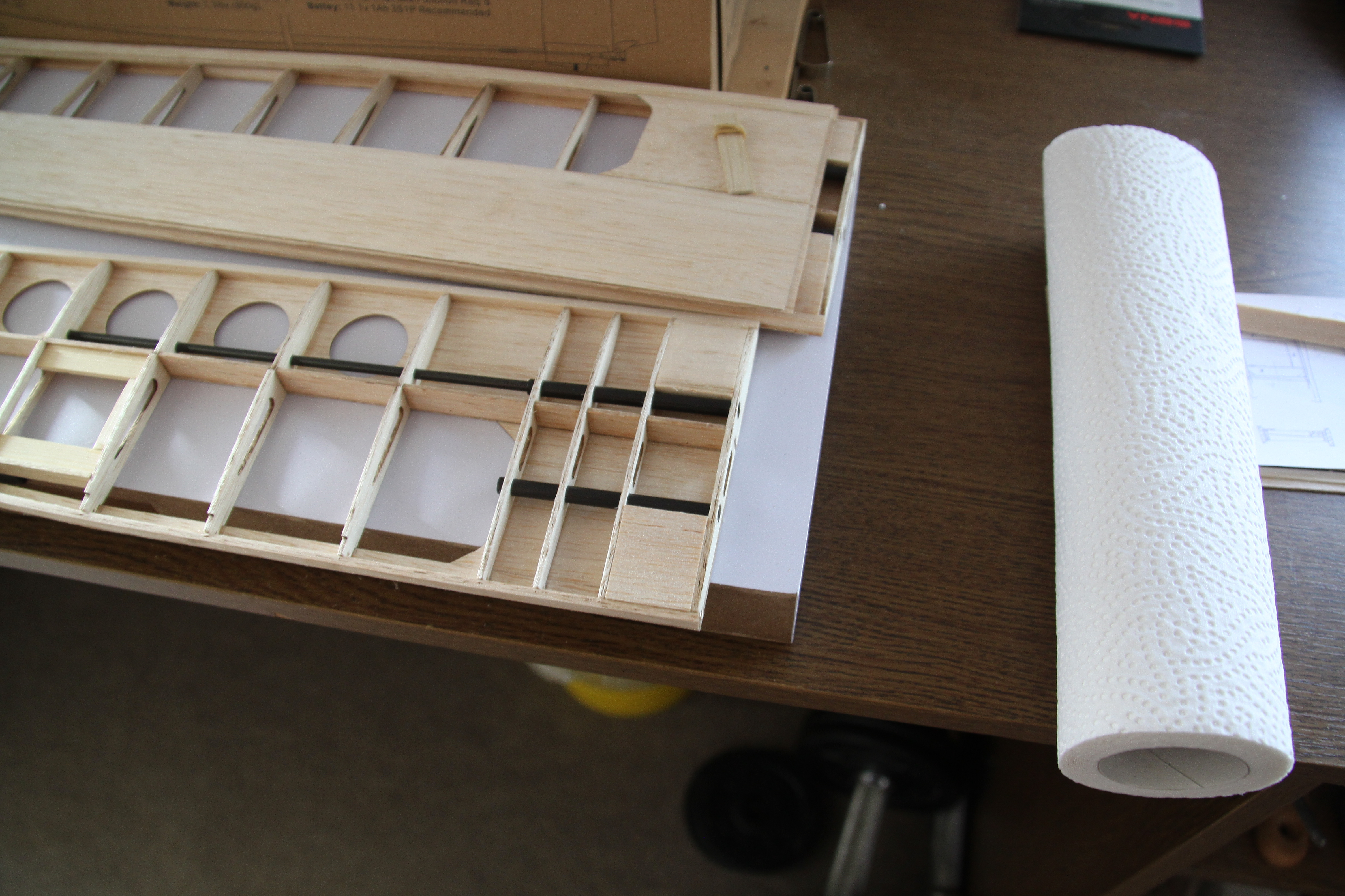

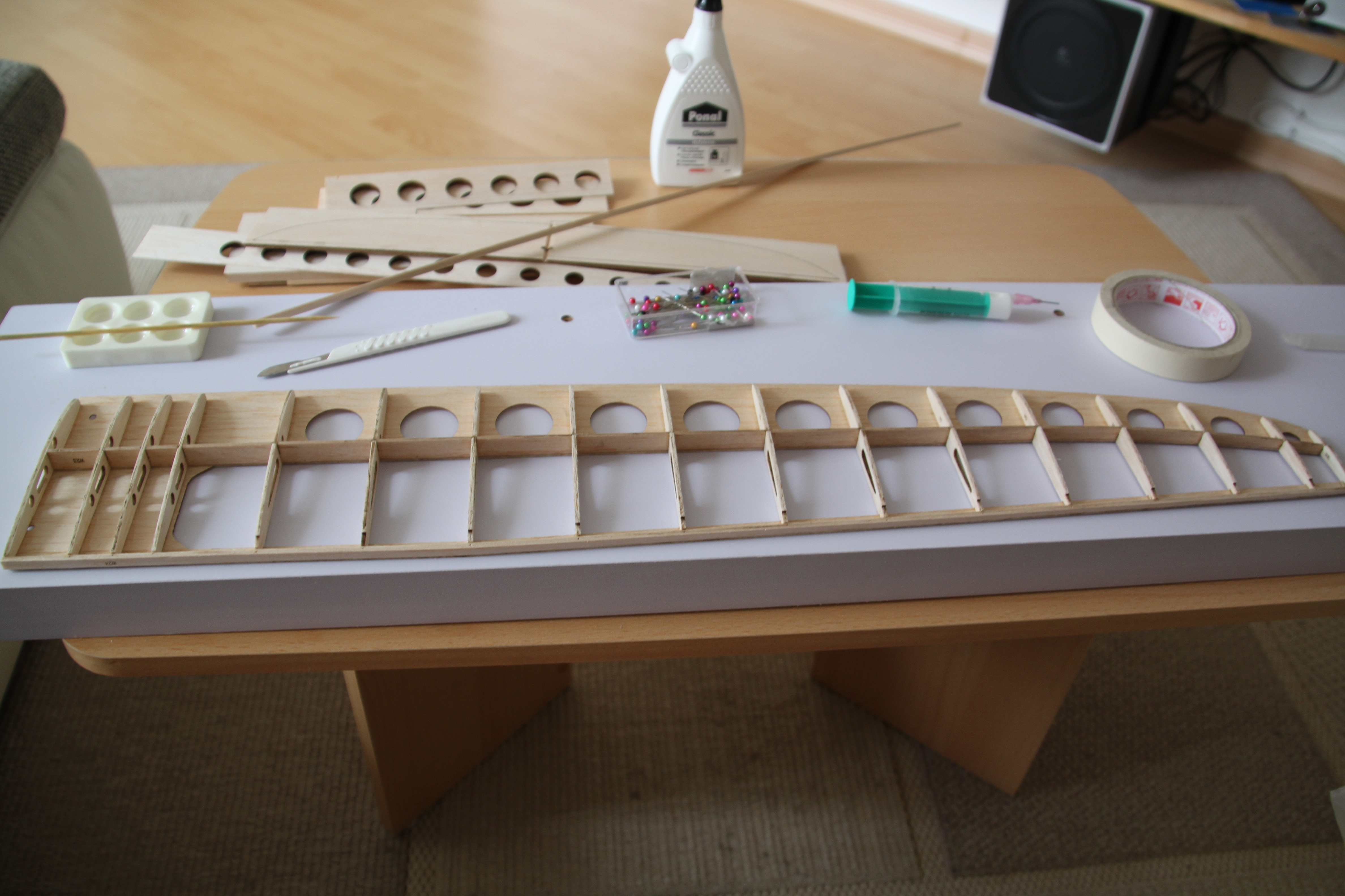

Ein Flügel ist soweit fertig (untere Beplankung, Rippen, Holm, Endleisten), jetzt ist der andere dran.

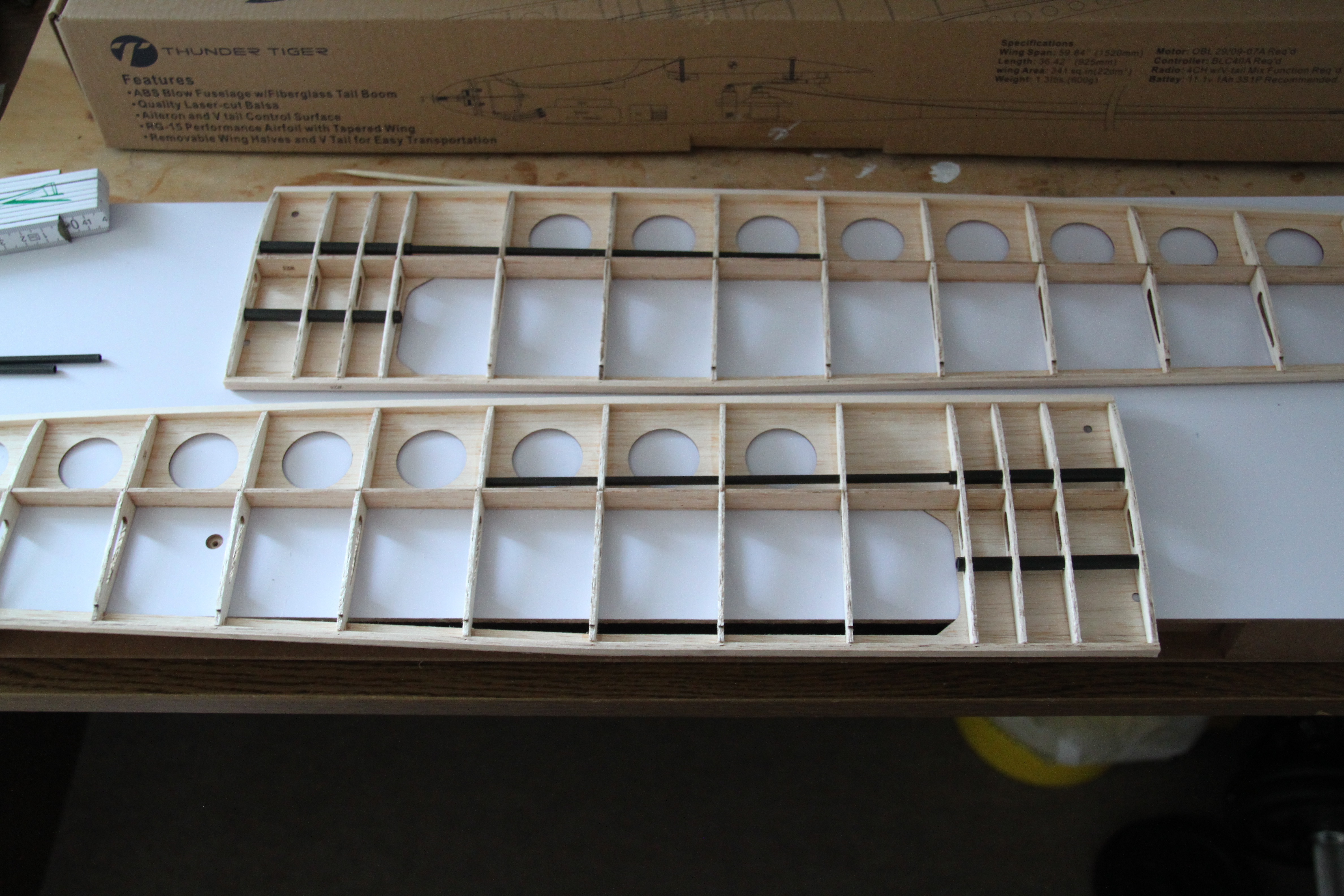

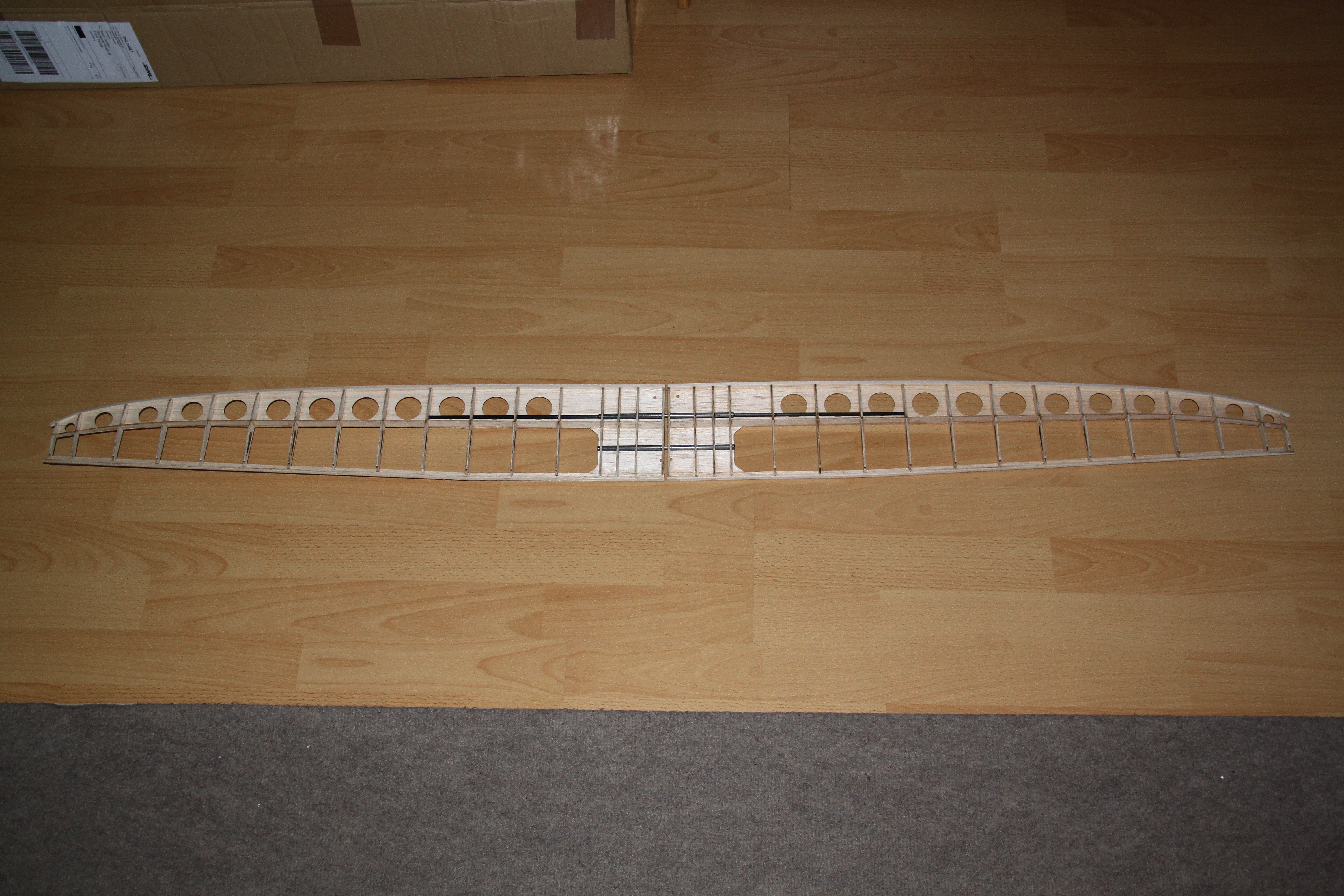

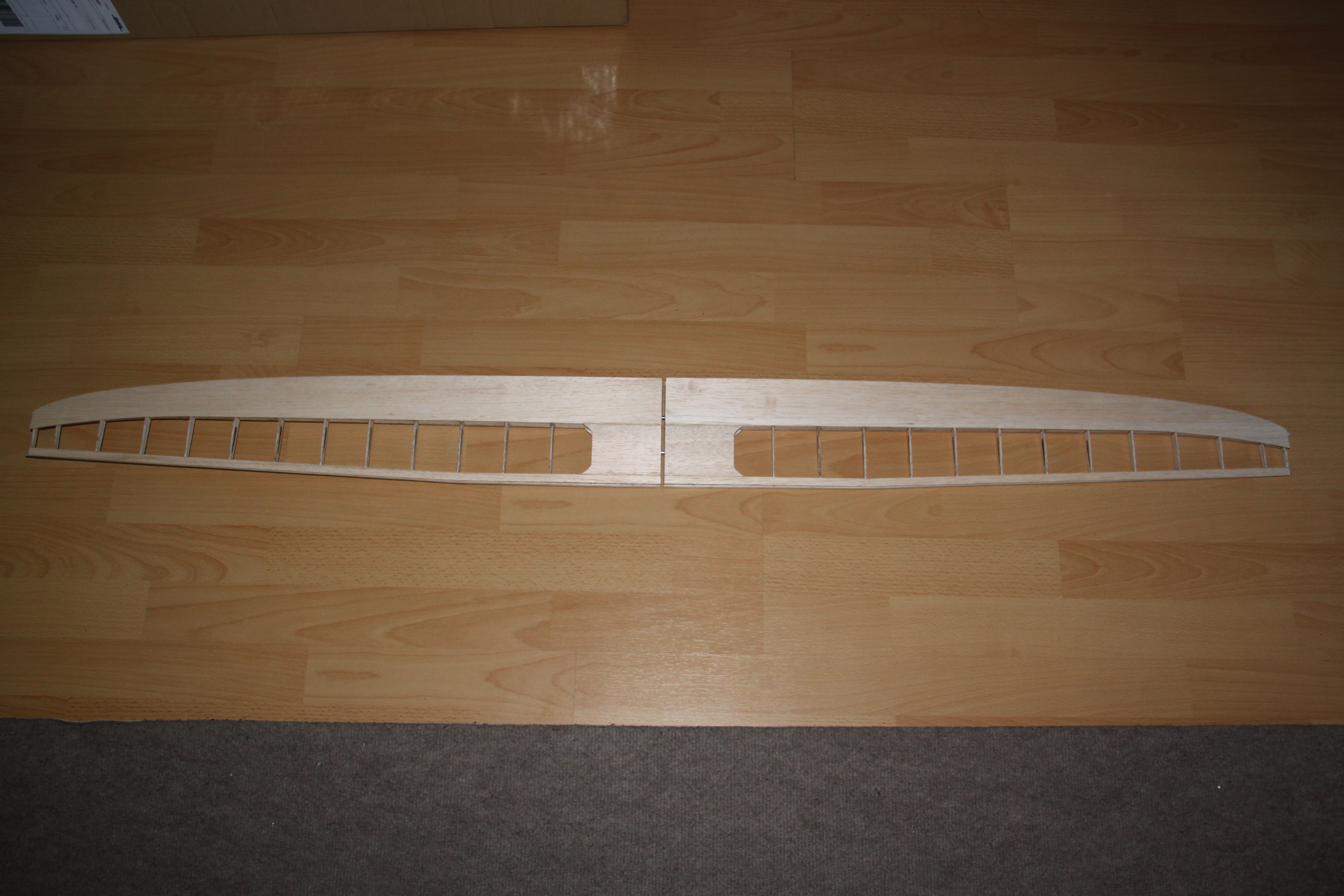

Nachdem nun beide Flächen auf dem gleichen Stand sind, war der nächste Schritt das Einsetzen der Steckungsrohre (CFK). Hat auch auf Anhieb gepasst.
Nun kann man schonmal die Dimensionen erkennen.
Und mal mit aufgelegter oberer Beplankung.

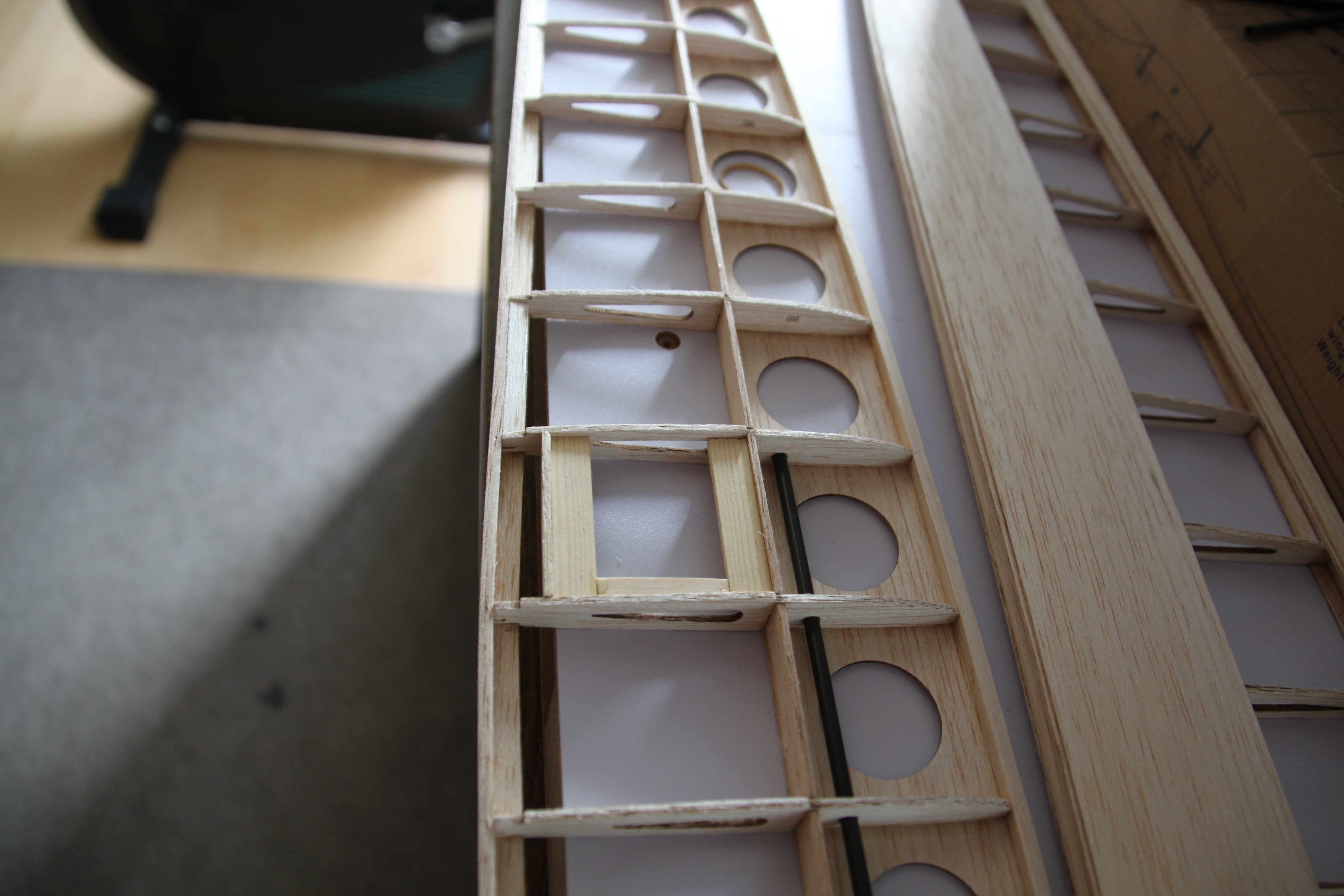

Nächster Schritt: Das Einkleben der Holzklötze zur verstärkung der Schraubstellen und die Verstärkungen für die Scharniere.
Und wegen der Flächenservos habe ich schonmal den ersten Versuch eines Servorahmens gebaut.

Es sollen Vliesscharniere eingesetzt werden, wofür ja entsprechende Schlitze in der Fläche notwendig sind. Wie macht man die Schlitze am geschicktesten?
Bei der Wahl der Bespannfolie bin ich bei Oracover auf die Empfehlung von Heißsiegelkleber gestoßen. Wird das benötigt?

Na sieht doch schon ganz gut aus. Die Schlitze kannst Du mit einem Cuttermesser reinfriemeln oder Dir für teuer Geld ein spezielles Werkzeug kaufen. Und den Kleber habe ich zumindest noch nie verwendet. Da ist eigentlich mehr als ausreichend auf der Folie drauf.

Wie Porsti geschrieben hat kannst Du den Schlitz mit nem Cutter-Messer machen. Hinterher mache ich mittig noch eine Bohrung mit einem 1,5-2mm Bohrer. Diese Bohrung hat die Aufgabe den CA-Kleber tief in den Schlitz eindringen zu lassen. So sind die Vliessscharniere wirklich vollständig verklebt. Auch macht es Sinn die Scharniere zuerst nur ins Ruder einzukleben und erst nach dem Aushärten das Ruder mit der Tragfläche zu verbinden. Wenn Du dann das Ruder auf Vollausschlag hältst und dann CA in die Bohrung gibst, passt der Abstand zum Flügel und das Ruder bleibt leichtgängig.
Zusätzlichen Heißsiegelkleber brauchst Du nicht. Dieser ist z.B. bei Bespannungen mit wenig Auflagefläche, oder nach innen gewölbten Tragflächenunterseiten sinnvoll.

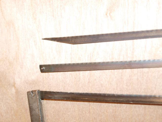

Husi
Beiträge: 2808
Wohnort: Darmstadt
#30 Re: Baubericht eHawk 1500
Beitrag von Husi »
Porsti hat geschrieben:... oder Dir für teuer Geld ein spezielles Werkzeug kaufen.
Um mit meinem teuren Spezial-Werkzeug Schlitze zu schneiden, ist es noch nicht einmal unbedingt nötig, vorher ein Loch zu bohren...
Es ist hier raus entstanden: :D
