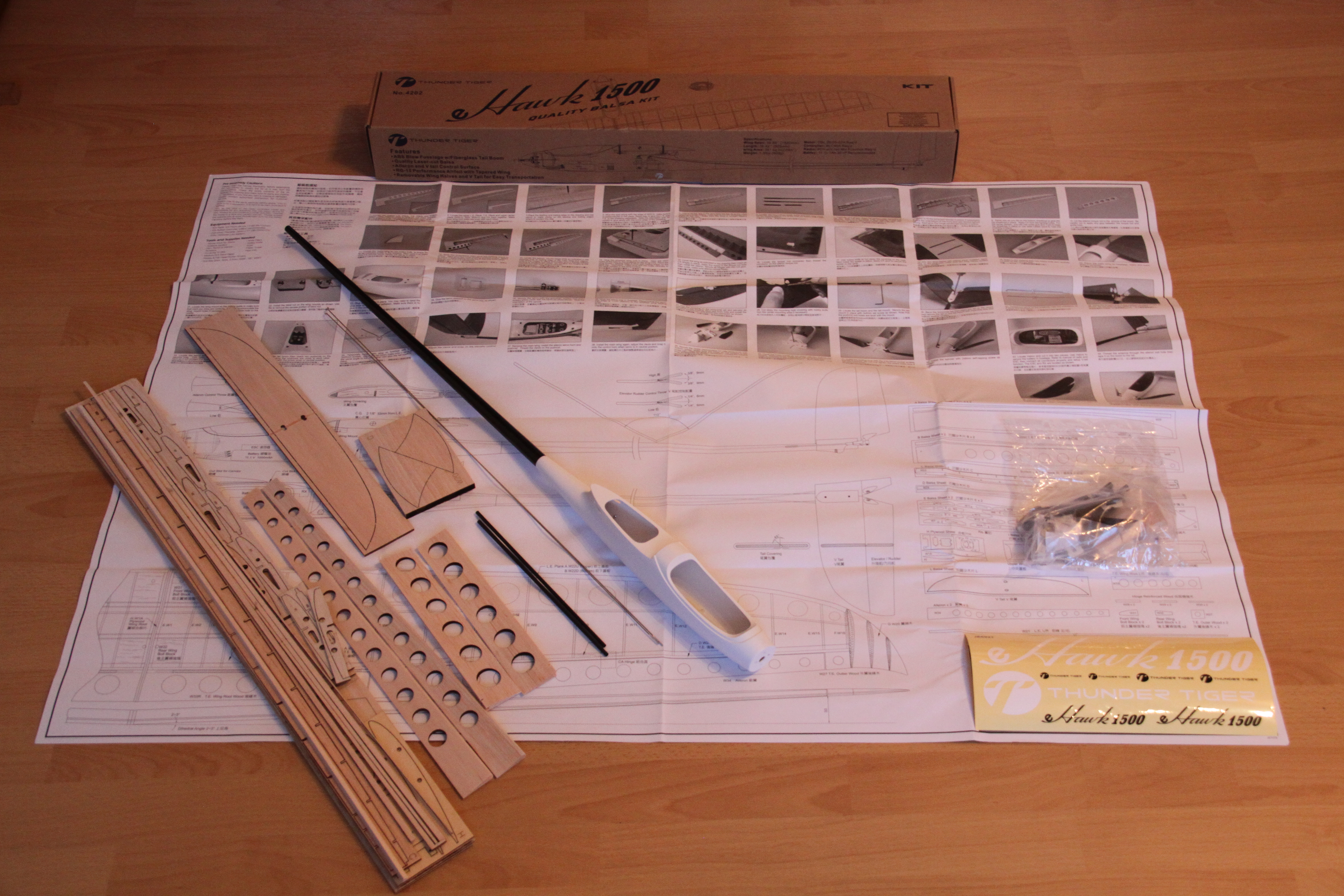

Hier mal der Baukasteninhalt. Scheint soweit alles komplett zu sein, inklusive Luftschraube und Spinner. Die Holzteile sind sauber ausgelasert und nummeriert.

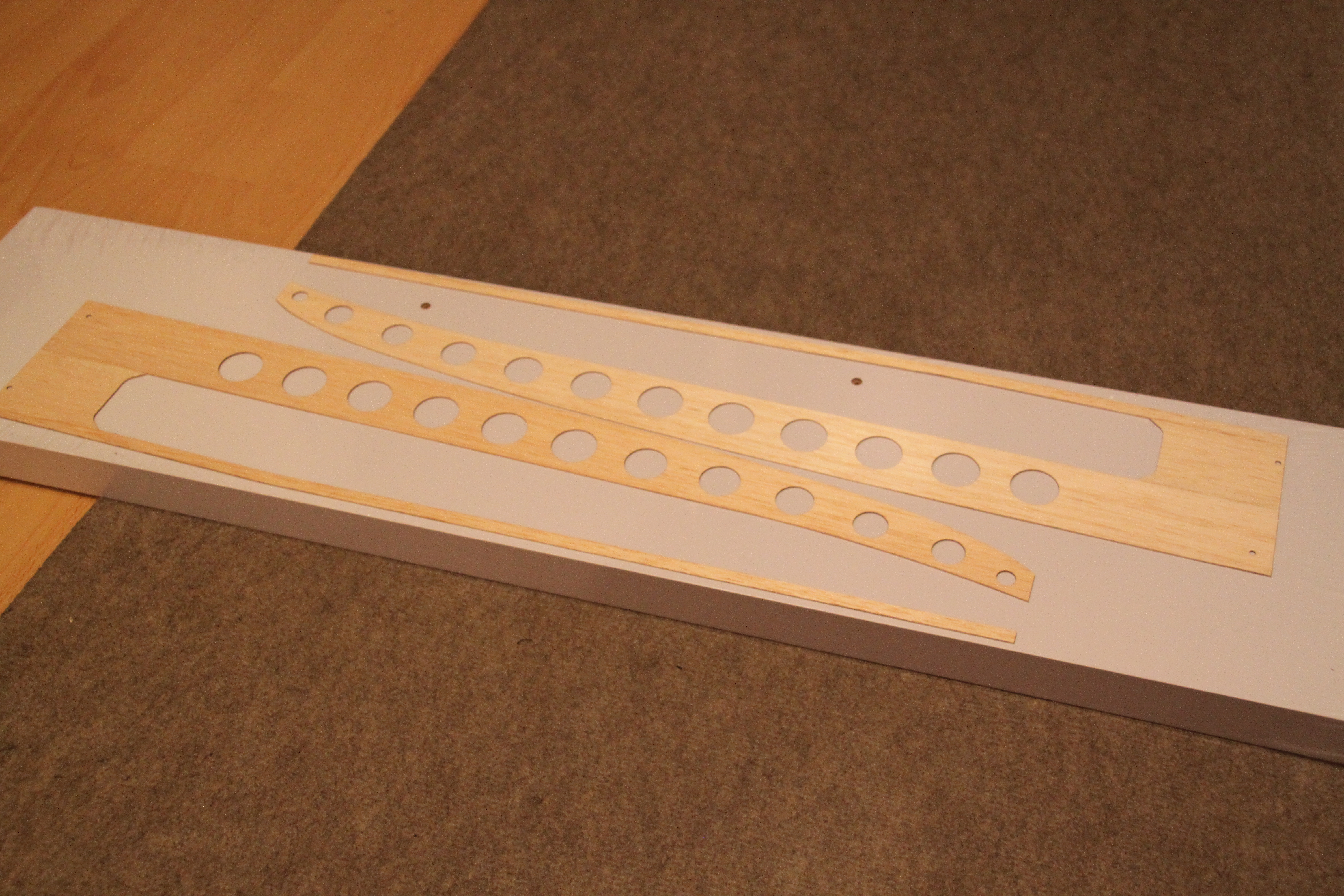

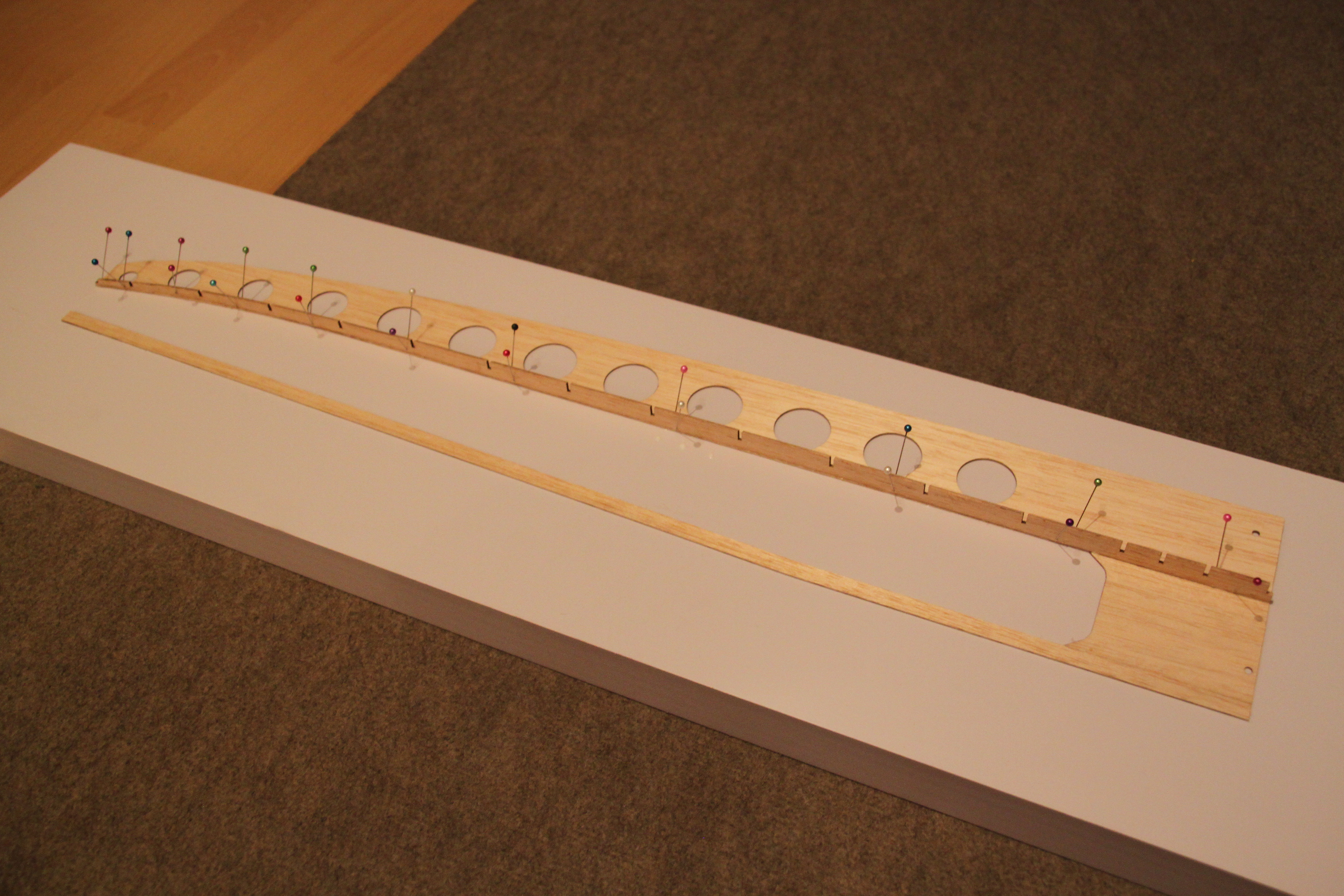

Heute kam der erste Schritt dran. Das Zusammensetzen der unteren Beplankung.
TimoHipp hat geschrieben:Carsten kein Dremel im Einsatz ?
Kommt noch :D

Wenn man dünne Brettchen längs miteinander verkleben möchte gibt es eine einfache Methode wie dies spaltfrei und vor allen Dingen an der Stoßstelle ganz glatt gelingt. Man legt die Brettchen mit der Außenseite nach oben auf ein ebenes Brett und fixiert sie mit ein paar Nadeln. Dann wird auf voller Länge ein Tesastreifen über die Stoßstelle geklebt. Nun nimmt man die Brettchen wieder hoch und dreht sie um. Für die Verklebung eignet sich sowohl Weißleim wie auch dünnflüssiger CA. Bei Weißleim klappt man die Stoßstelle auf und gibt den Leim zu. Danach werden die verbundenen Brettchen mit der Innenseite nach oben aufs Baubrett gelegt. Der herausquellende Leim kann im feuchten Zustand mit einem Lappen oder auch mit einer Cutterklinge abgezogen werden. Noch einfacher und schneller geht es mit CA. Hier muss man nur die Brettchen auf ein ebenes Baubrett legen und dort fixieren. Das dünnflüssige CA dringt in den schmalen Klebespalt ein und ist natürlich auch sofort fest. Nach dem Abziehen des Tesafilms hat man eine fast unsichtbare Klebestelle, die keiner Weiterbehandlung bedarf. Selbst wenn die Brettchen eine geringfügig unterschiedliche Dicke haben sollten, ist die entstehende Kante auf der Innenseite der Beplankung.
Vielleicht hilft dieser Tipp ja dem einen oder anderen.

echo.zulu hat geschrieben:Es ist jetzt vielleicht zu spät für meinen Tipp, oder Du kennst ihn vielleicht auch schon.
Immer raus mit solchen Tipps! Ich habe gestern nur bei einer der 4 Klebestellen einen leichten Versatz gehabt. Ansonsten hat es super funktioniert. Das mit dem Beschleifen der Laserkanten ist auch gut, kannte ich schon aus anderen Bauberichten aber kann man nicht oft genug sagen.

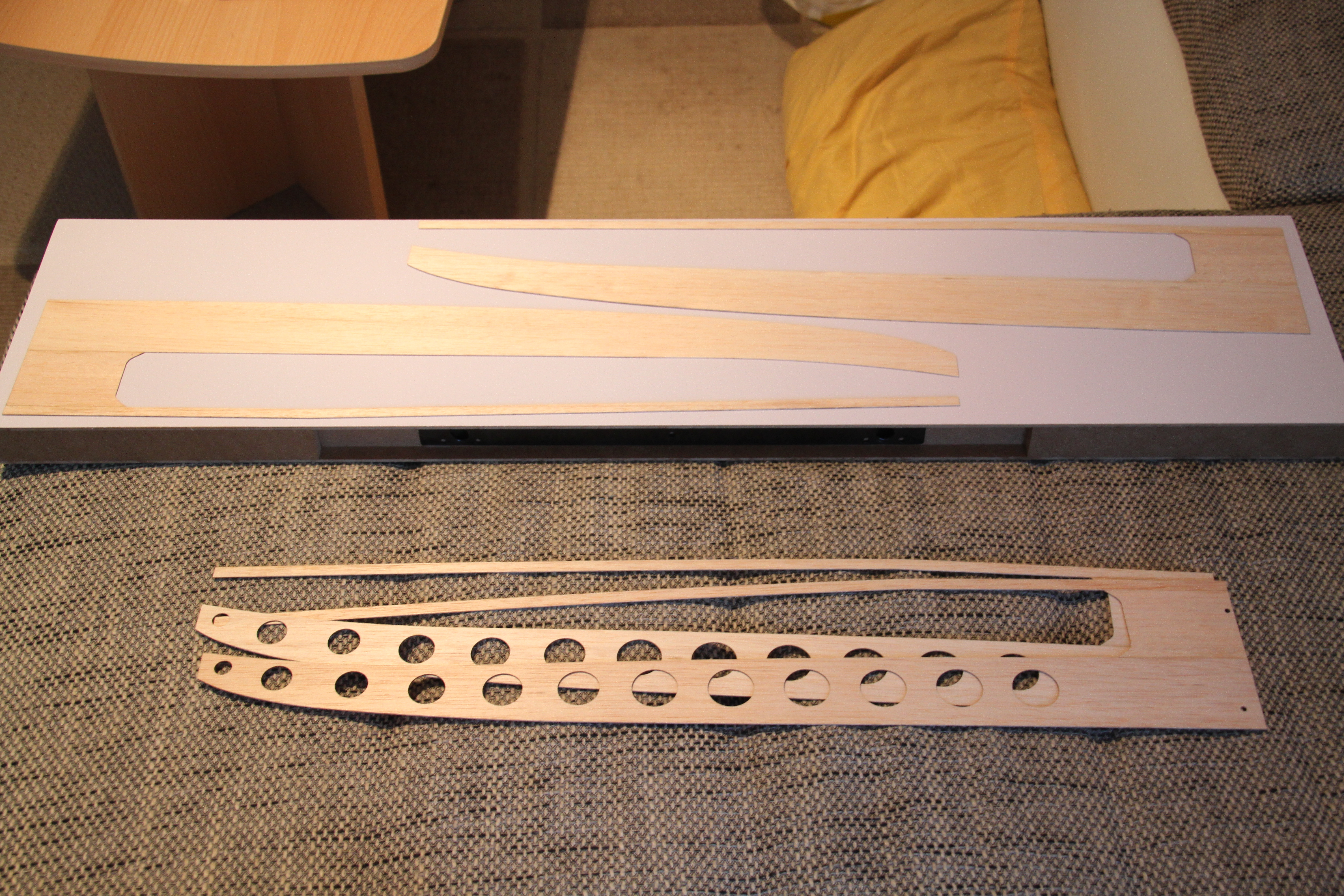

Nächster Schritt:
Das Zusammensetzen der oberen Beplankung.
Und das Aufsetzen des Hauptholms auf die untere Beplankung.
