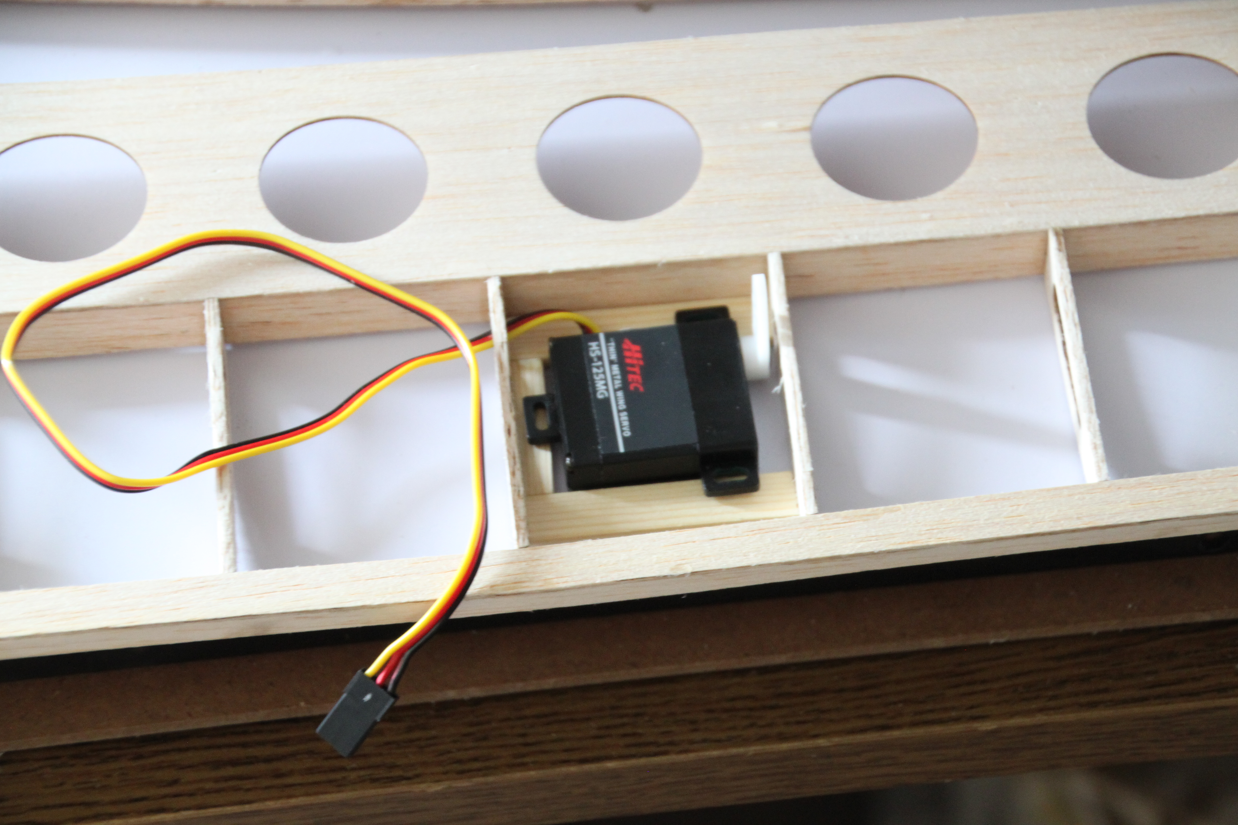

Ich schau mal welches passt. Hab auch gesehen, dass es dafür Einbaurahmen gibt. Dann spar ich mir das schonmal.

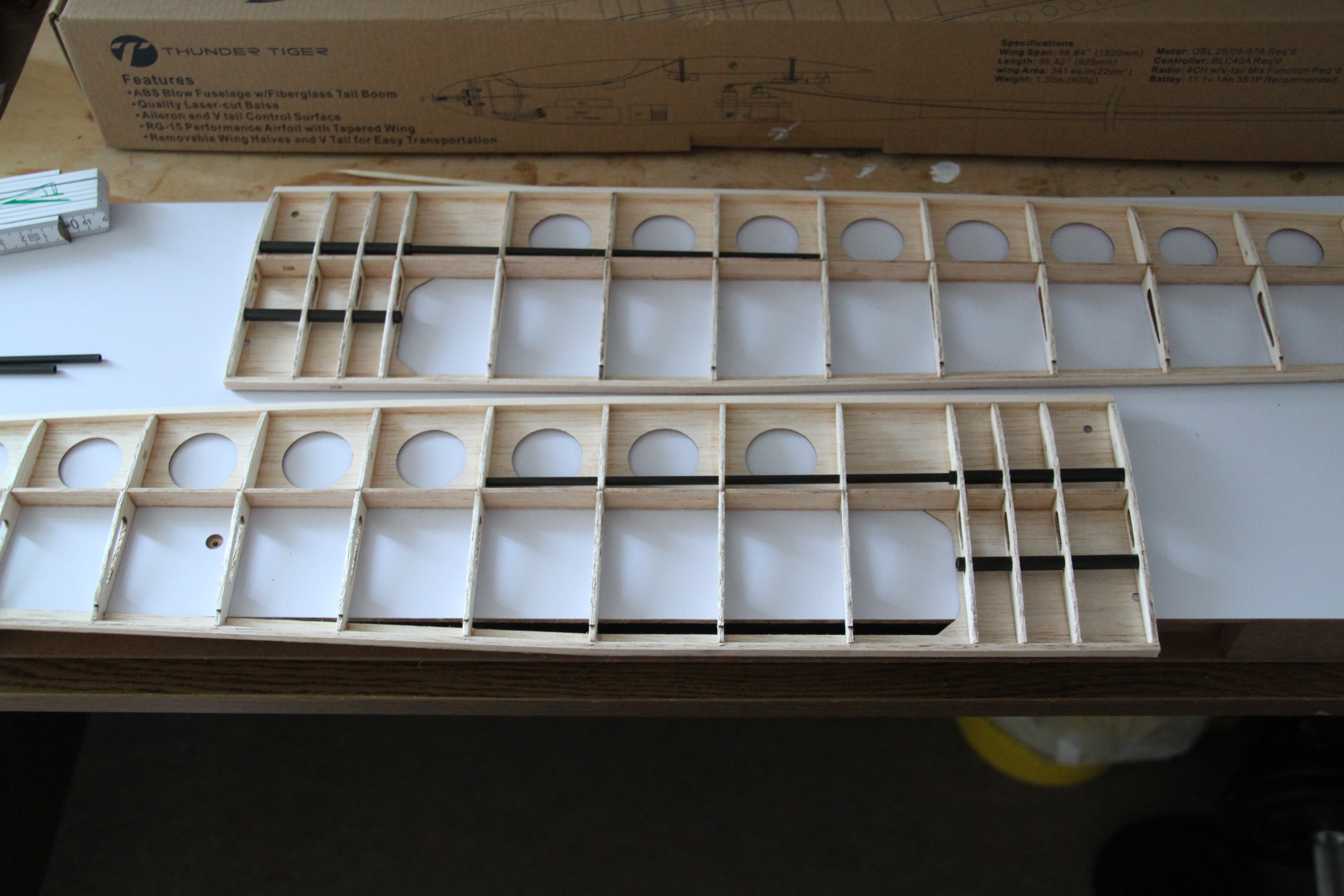

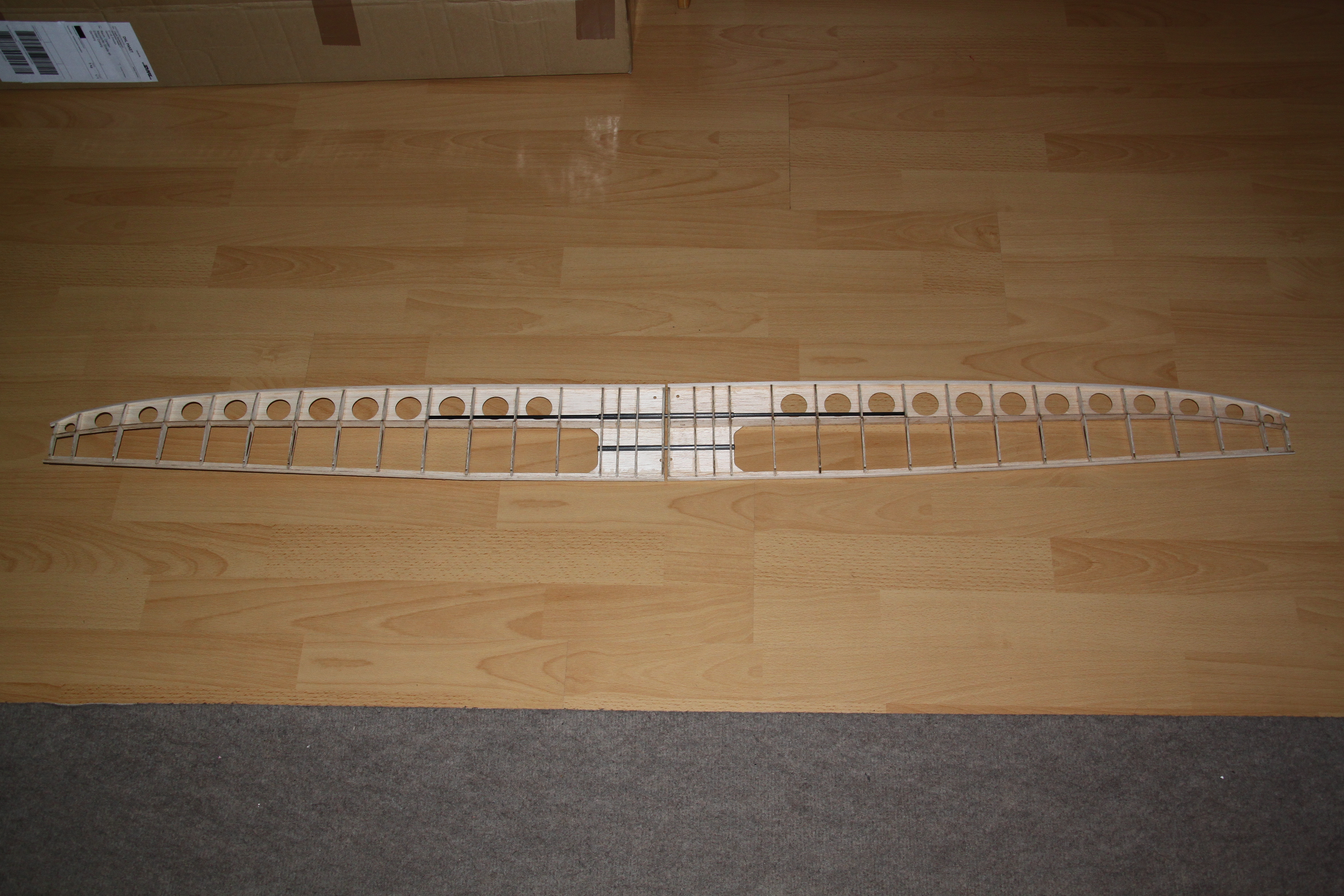

Ein Flügel ist soweit fertig (untere Beplankung, Rippen, Holm, Endleisten), jetzt ist der andere dran.

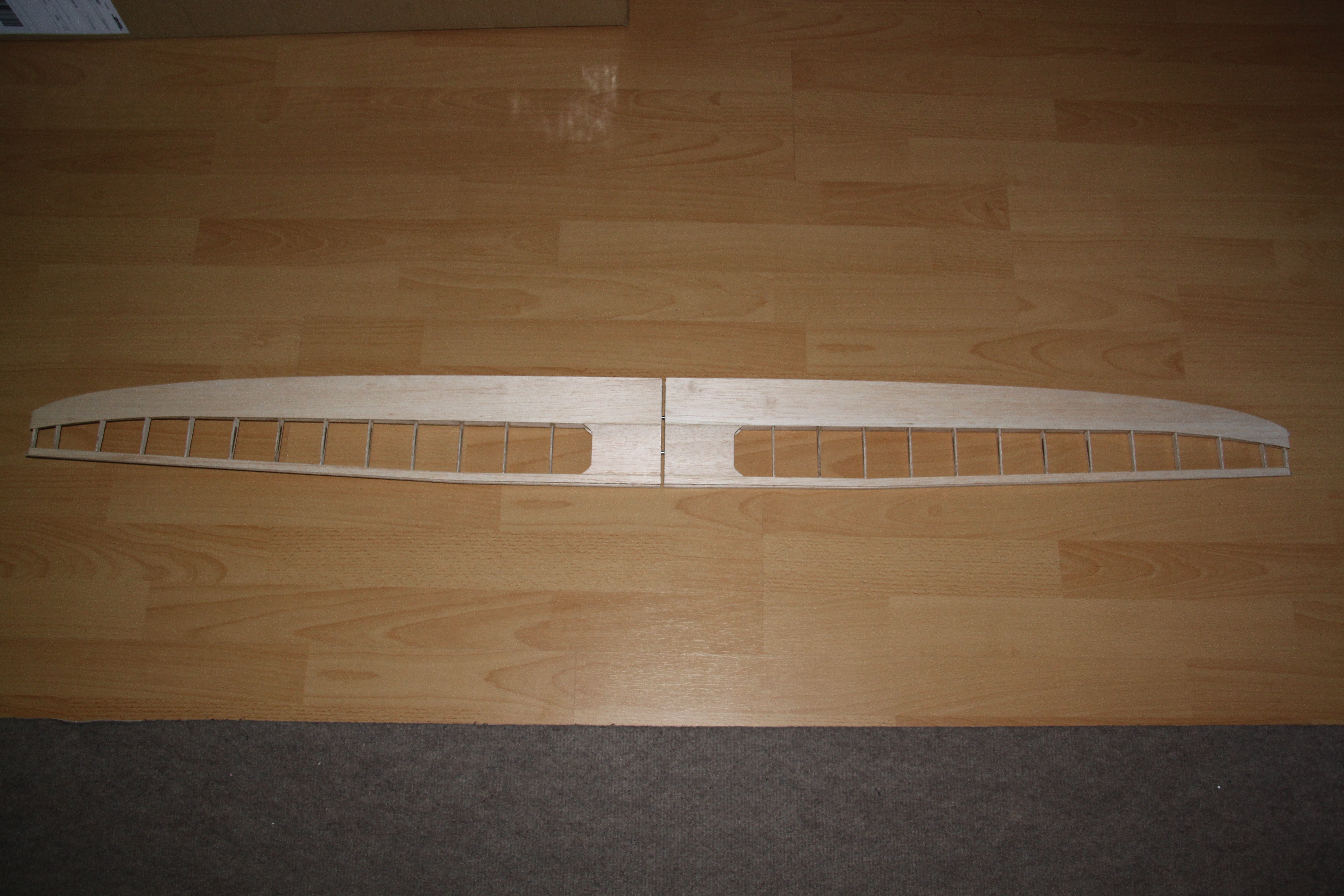

Nachdem nun beide Flächen auf dem gleichen Stand sind, war der nächste Schritt das Einsetzen der Steckungsrohre (CFK). Hat auch auf Anhieb gepasst.
Nun kann man schonmal die Dimensionen erkennen.
Und mal mit aufgelegter oberer Beplankung.

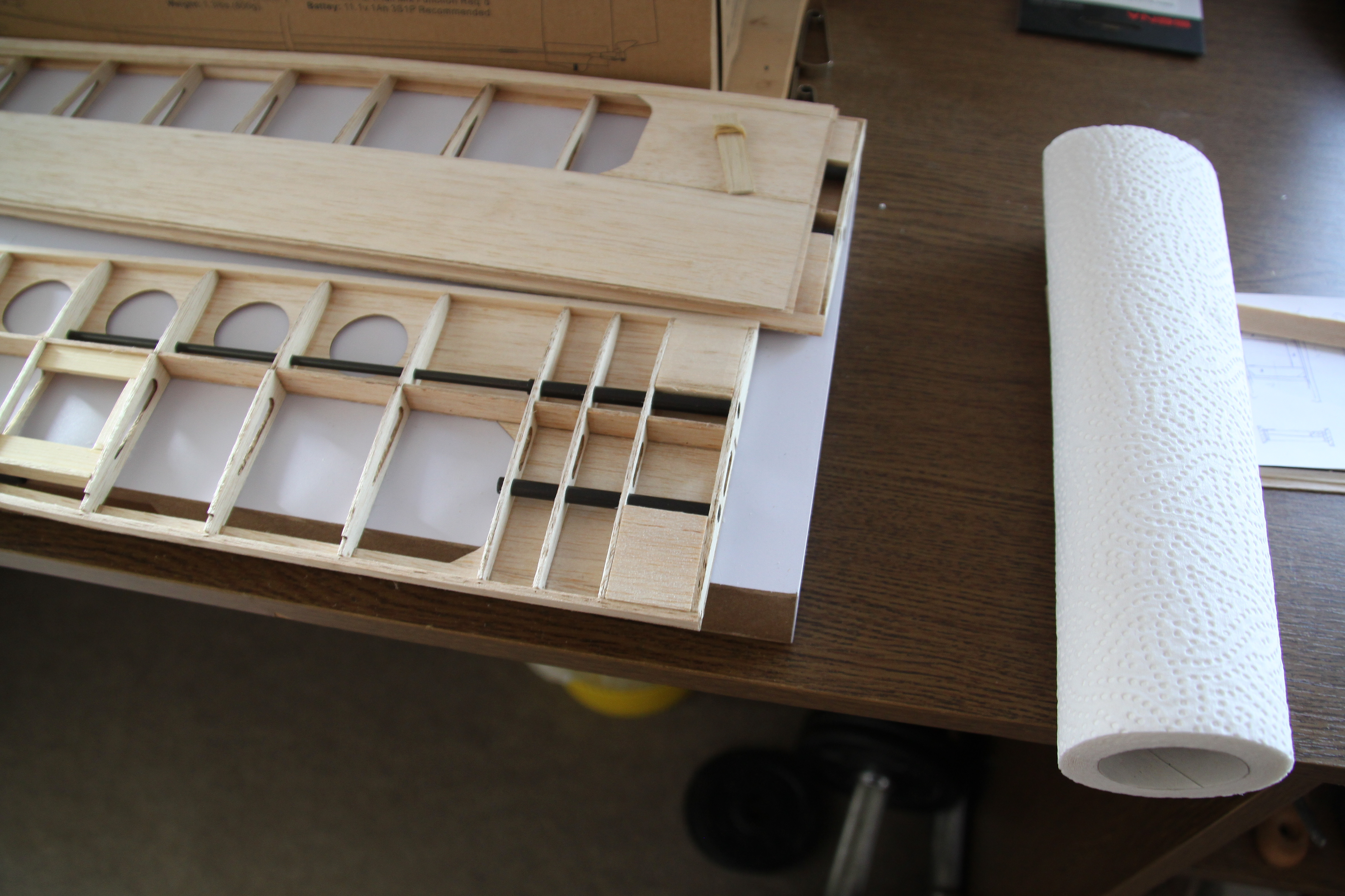

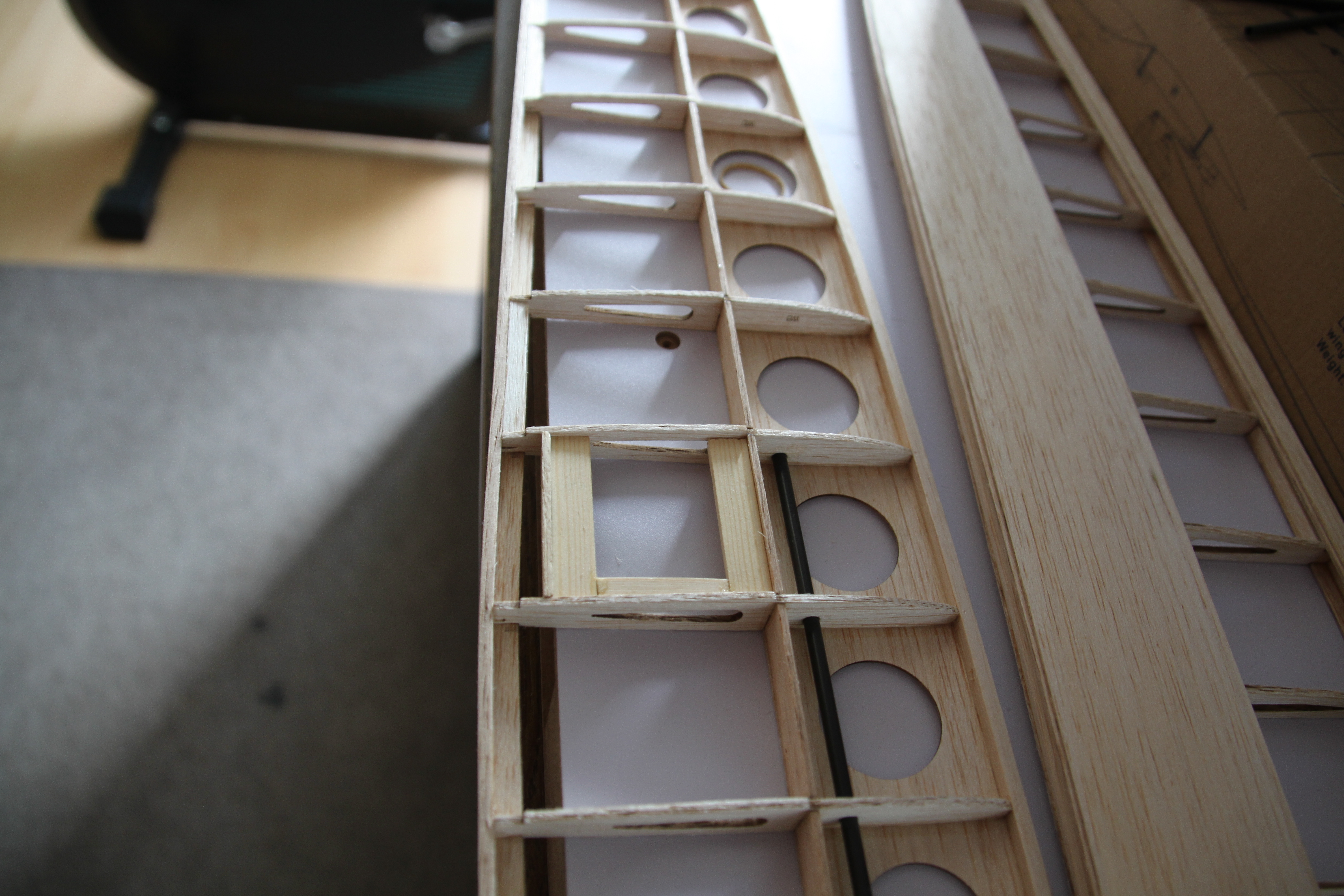

Nächster Schritt: Das Einkleben der Holzklötze zur verstärkung der Schraubstellen und die Verstärkungen für die Scharniere.
Und wegen der Flächenservos habe ich schonmal den ersten Versuch eines Servorahmens gebaut.

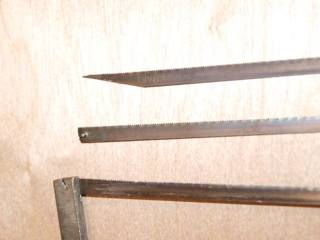

Porsti hat geschrieben:... oder Dir für teuer Geld ein spezielles Werkzeug kaufen.
Um mit meinem teuren Spezial-Werkzeug Schlitze zu schneiden, ist es noch nicht einmal unbedingt nötig, vorher ein Loch zu bohren...
Es ist hier raus entstanden: :D
