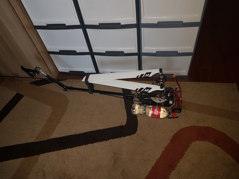

Das zusätzliche Gewicht für den Rumpf ist auch schon an der Mechanik.
Re und Li jeweils eine 600ml Cola-Pulle mit Wasser.
Und er ist umgeritzelt auf ein 15er (statt 14) und auf 1.850 U/min geproggt.
Ich hoffe das ich morgen nach Feierabend ein wenig testschweben kann :albino:

Ein kurzes Update zum letzten "Kampf-Heckschweben Einstellflug" mit 1,2 Kg Zusatzgewicht.
Es fliegt (so eben noch)....
Das wäre die Kurzfassung :mrgreen:
Das hochritzeln und auf 1.850 U/min gehen, war schon goldrichtig.
Da kann ich mich wohl immer noch auf mein Bauchgefühl verlassen, was beim vorletzten Flug zu mir "gesprochen" hat.
Die Fuhre schwebt wunderbar, aber zum "halbwegs gescheiten"Steigen brauchte ich mit Aufballastierung schon Vollpitch.
Hierbei habe ich aber auch noch etwas Reserve :albino:
Werde von aktuellen 10° auf 12° gehen :wink:
Hatte mir den Log vom CC ICE 75 angesehen, und keinen nennenswerten Drehzahleinbruch sehen können.
Das gleiche gilt auch für das Gefühl, während des Fluges.
Also die Tage nochmal Pitch nachjustieren bzw. erhöhen, und dann hat´s mechanisch erstmal fertig.

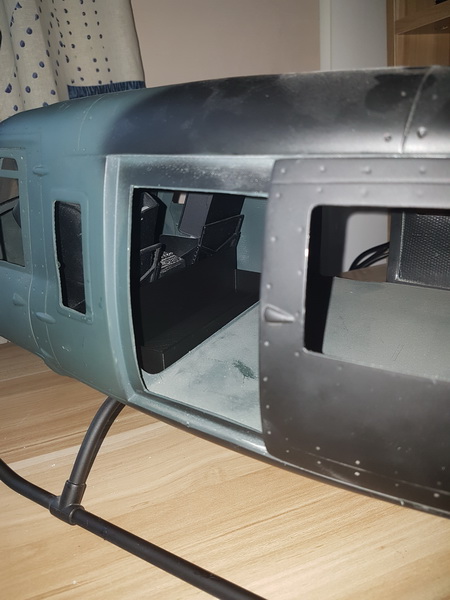

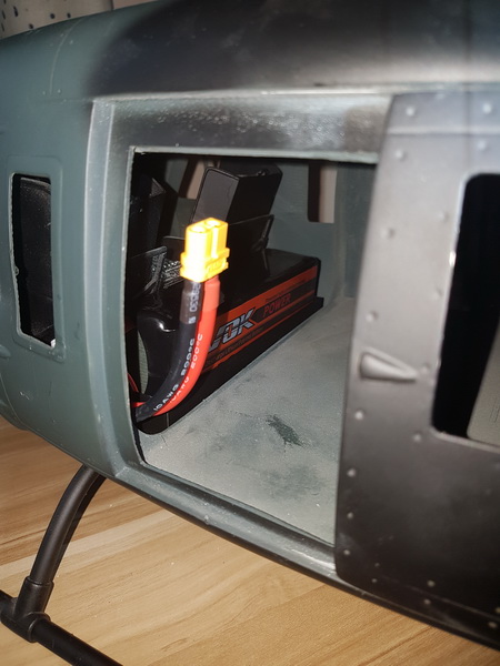

Beim Rumpf habe ich begonnen die Akkupositionierung zu fixieren.
Der "Ort" war schon klar.
Also hat der 3D-Drucker eine kleine "Akkuschale" ausgespuckt :alien:
Kann man hier sehen:
Da sitzt der Akku wunnebar drin :albino:
