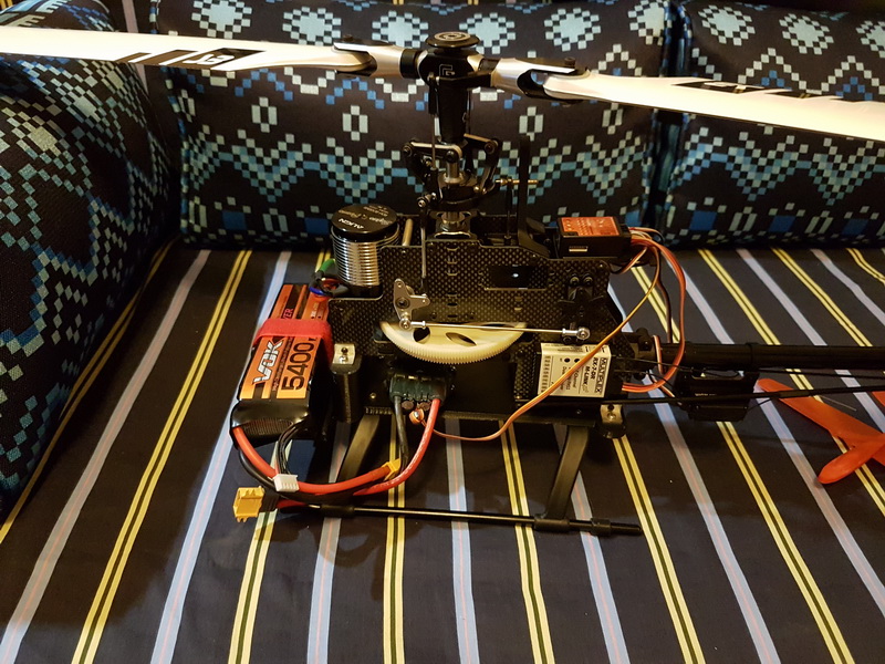

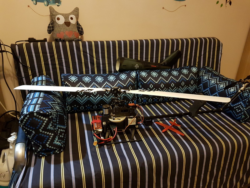

Der 3D-Druck des notwendigen "Untergestell" um die Mechanik flugtauglich zu bekommen, war ja auch fertig:
Mechanik der UH1-N
Mechanik der UH1-N
Akku und Regler sind allerdings noch etwas "suboptimal" platziert. Sollten aber für einen Schwebetest reichen?
Mechanik 2
Mechanik 2
Geht gleich weiter.................

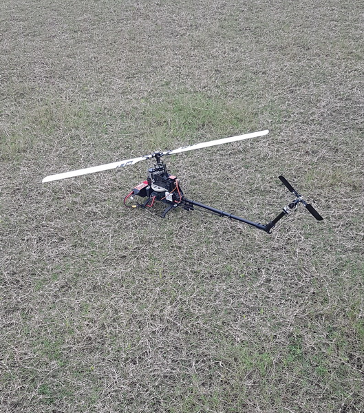

Also bin ich gestern auf die kleine Wiese die ich hier gefunden habe (Schwierig sowas in Shanghai zu finden...)
Und was soll ich sagen: Es fliegt 1a :mrgreen:
Im Normal-Modus vom Heck muss ich noch ein wenig gegensteuern, bischen zu wenig Vorspur, aber kein Problem.
Im Heading steht das Heck allerdings schon sauber !
Drehrate und "einrasten" sind mir pers. sogar noch zu brutal...
Ganz überrascht war ich auch von der Leistung des Microbeast.
Trotz perfider Hecklastigkeit steht die Mechanik nach dem abheben sauber und ruhig in der Luft :)
Und die ausgelesenen Daten vom ESC waren auch sehr gut.
Wenn das chin. Internet es nachher noch hinbekommt eine Verbindung zu meiner Cloud herzustellen, poste ich das noch als Bild :roll:
Bevor die Mechanik aber in den Rumpf geht, werde ich wohl doch noch das 15er Ritzel drauf werfen.
Damit meckert bei 1.750 U/min auch nicht mehr die Reglersoftware :albino:
Und ich sollte das dann auch auf 1.850 "aufdrehen" können, falls ich es doch brauche :)
Hier steht das arme Dingen, nach dem Flug und immer noch heil, auf der Wiese ´rum

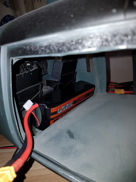

Der Akku wird später hinter dem Cockpit platziert.
Ich denke da habe ich einen guten Platz gefunden und drucke mal eine Akkuaufnahme :albino:
Und wenn´s was neues gibt, melde ich mich wieder :bigsmurf:

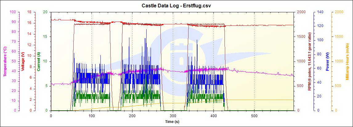

Juergen110 hat geschrieben:Verbindung zu meiner Cloud
Ist hergestellt 8)
Hier der Datenlog vom CC 75 ICE:
Ist 3mal wirklich nur bisken rumschweben und gucken was er macht.
Ein paar "Spitzen" sind von kleinen Pitch-Spielereien....
Tja, da hätte sogar ein 20A-Regler gereicht...... :oops: :lol: :lol: :lol:

Ich bin schon auf der Suche nach passenden "Klötzchen" die ich i-wie an dem Dingen befestigen kann :oops:
Aber gar nicht so einfach, was passendes zu finden.... :lol:
Das Teil wird aber wirklich ´ne "sackschwere Bleiente" !!
Nach Rückfrage bei meiner Küchenwaage:
Rumpf: 1.234 Gramm (OHNE die beiden Piloten, die MG-Anbauten, die beiden Heckflossen, der linken Schiebetür und paar Kleinteilen....)
Mechanik: 2.063 Gramm Abflugfertig
3,3 Kg :roll:
