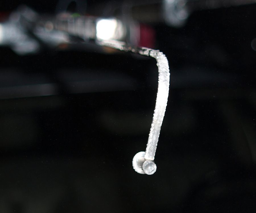

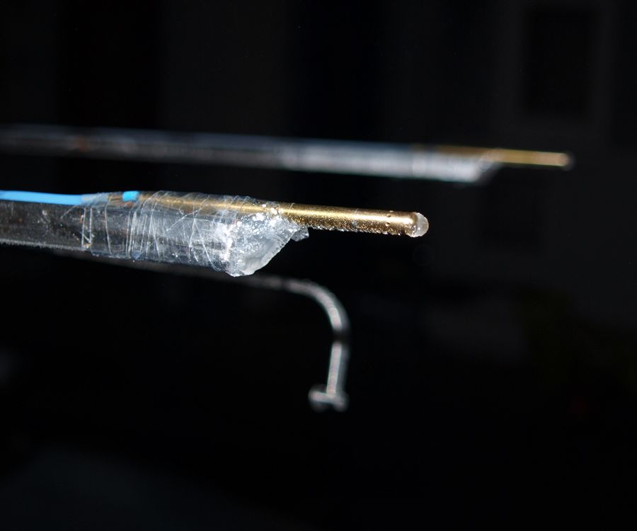

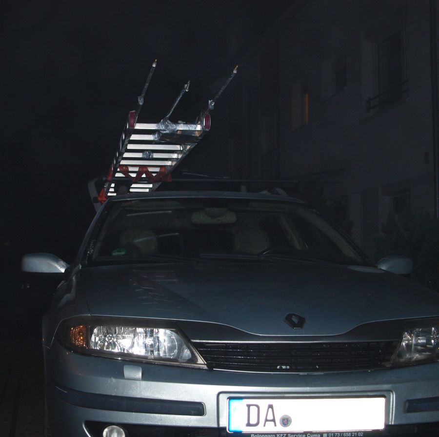

Gestern war es mal wieder soweit. Es passte das Wetter, die Verfügbarkeit eines Freundes und ich hatte etwas Zeit.
Luftdruck: 1028 hPa
rel. Luftfeuchtigkeit: 78%
Temp: -3°C
Also die Leiter wieder aufs Dach und los gehts.
Martin (asassin) hat mir während der Fahrt die GPS-Geschwindigkeit des Loggers auf dem Dach angesagt, die in meinem Senderdisplay angezeigt wird. Darauf den Tempomat einstellen und in 10 Km/h Schritten den Feldweg abfahren. Während der Fahrt haben wir noch gefachsimpelt, wie man die Staudruckrörchen geregelt beheizen könnte.
Nach der Tour habe ich mir die Senorspitzen angeschaut:
Da lohnt die Mühe wohl kaum, die SD-Karten aus den beiden GPS-Loggern zu nehmen. Aber immerhin viel Spaß hat es gemacht und ich / wir sind eine Erfahrung reicher. :oops:

Hi..
Tja, wegen sowas sind schon ein paar Airliner vom Himmel gefallen.
die geregelte Heizung ist gar kein allzu großes Kunstwerk.
Ich hab sowas mal (so etwa zur Jahrtausendwende) gebastelt gehabt- das Röhrchen wurde mit Teflon-Dichtungsband (Sanitärbedarf) als Isolator umwickelt, dann folgten ein paar Windungen feiner Edelstahldraht, dann als Schutz nach außen nochmal Dichtungsband und zum Schluss ein Schrumpfschlauch drüber.
Die Regelung erfolgte eingiermaßen rudimentär über eine Schaltung, die ich in ihren Grundsätzen bei einer Hitzdrahtbrücke abgeschaut hatte.
Das Arbeitsprinzip war, den stark temperaturabhängigen Widerstand der Heizwicklung selbst als Temperatursensor zu verwenden - mit anderen Worten, die Schaltung regelte so, dass der Ohm´sche Widerstand der Heizung konstant gehalten wurde... und damit auch die Temperatur des Heizelementes.
Leider hab ich den Schaltplan grad nicht mehr greifbar, aber das sollte sich im Netz finden lassen (constant impedance supply o.Ä.)
Ansonsten müsste mal halt mal selber kurz kreativ werden.

War saukalt (Husi - du brauchst ne funktionierende Heizung im Auto), aber endlich mal wieder richtig Fachsimpeln...

du hast noch gar nicht gesagt, das du das unter erschwerten Bedingungen machst ( Renault Laguna II ). Ich würde die Messreihe auf jedem Fall auf einem Auto mit zuverlässigerer Elektronik verifizieren, oder am besten auf einem ohne jeglicher. Mich hat mein Laguna II zur Weisglut gebracht und binnen weniger als 18 Monaten vom stolzen Besitzer zum Eigentümer einer Elektronikleiche gemacht..... Und die Elektronik vom Laguna II erzeugt mitunter auch gewaltige Interferenzen - ich hoffe du hast das mal geprüft. Gerade die Module im Heckbereich sind da erste Wahl, neben dem Kartenmodul-Schloß
