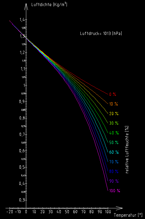

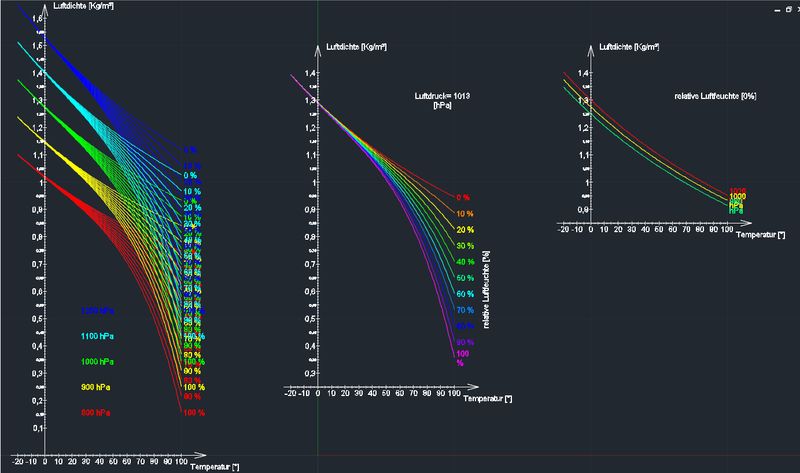

Ich brauche die Luftdichte.
Da ich von jedem Flug weiß, wie groß der Luftdruck, die Temperatur und die Luftfeuchte war, möchte ich die Luftdichte somit auch genau passend zu dem Bedingungen haben.
Um zu sehen, wie sich die Lufdichte mit den einzelnen Parametern ändert, habe ich auch die Bereiche aufgenommen, die wir zum fliegen nicht brauchen. (100° -> wer fliegt schon in einer Sauna?) Aber immerhin habe ich jetzt eine Luftdichte-Funktion die mir für weitere Programme Zahlen liefert.
Wer kann mir die Diagramme bestätigen, oder Abweichungen von Lehrbüchern nennen? -> Andi ? :oops:
Wer will, kann sich diese Zeichnung (bewußt nur als DXF gespeichert) herunterladen.
Die Datei "Luftdichte.txt" muß nach dem runterladen in "Luftdichte.DXF" umbenannt werden.

Das Ding heißt Phygoide (im englischen komischerweise phugoid) und stellt zusammen mit der schnellen Anstellwinkelschwingung eine der wichtigsten Bewegungsformen/ Stabilitätseigenschaften dar.
Die Phygoide ist schwach gedämpft, und manchmal auch gar nicht - das nennen wir dann einfach "pumpen".
Aber Phygoide klingt VIEL besser... polygoide muahahahaha :mrgreen: jaja, es ist eine Plantage mit den Fremdwörtern, vor Allem wenn man sie nicht konfekt aussprechen kann.
Deine Atmosphärendiagramme muss ich mal durchschauen, hab da grad die Tabellen nicht greifbar (gut, könnte man Gugeln, aber die Bücher waren teuer damals...)

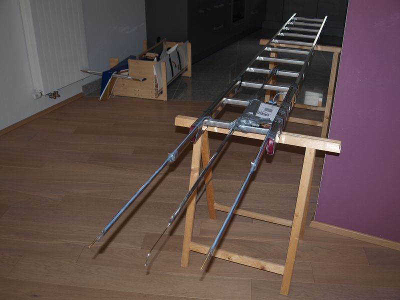

Am Montag sind meine neuen Sensoren + Logger gekommen.

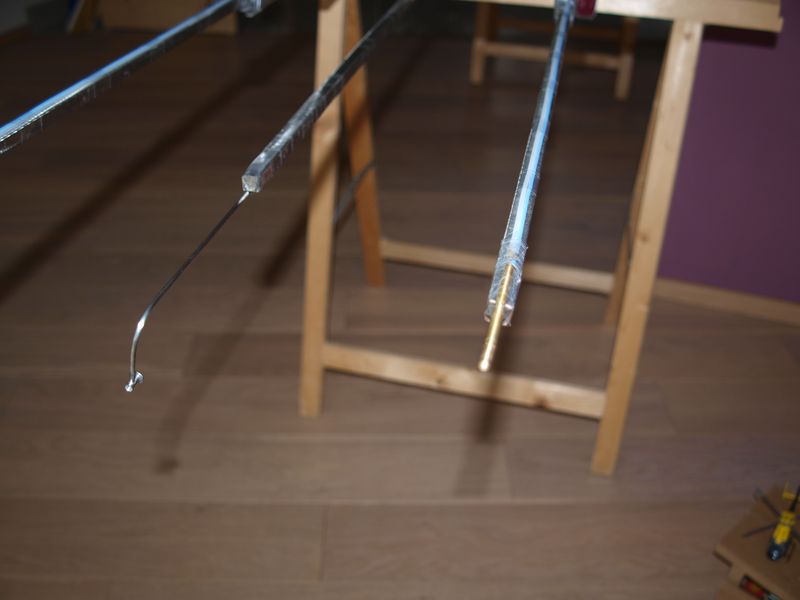

Dabei war auch ein Staudruckrohr und eine TEK-Sonde. Das neue Staudruckrohr hat seine Querbohrungen deutlich weiter hinten hat als mein altes Staudruckrohr.
Da ich die Sensoren nicht "einfach so" :roll: auf den Flieger schnallen wollte, wollte ich sie erst einmal prüfen, wie viel Abweichung vom Soll sie bei versch. Geschwindigkeiten haben.
Das habe ich mit Testfahrten bei konstanter Geschwindigkeit (Tempomat + Ansage der Telemetriedaten <- Danke Jörg!) gemacht.

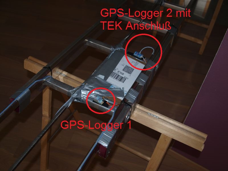

Diese Konstruktion habe ich auf den Dachgepäckträger geschnallt (soweit nach Vorne, wie es eben ging bzw. erlaubt ist) und einen Feldweg einmal vor und mit gleicher Geschw. einmal zurück gefahren. Es war zwar "Winstill" aber sicher ist sicher.
Hier war die Elektronik (Flugakku, Empfänger, Logger, Sensoren etc.) untergebracht. Die beiden GPS-Logger saßen außerhalb der Box mir super Sicht zum Sternenhimmel.

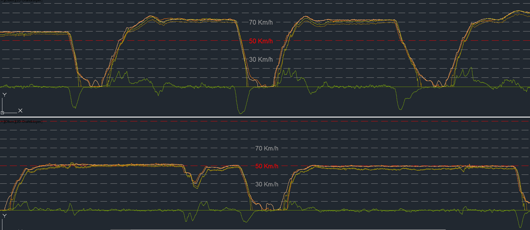

Und so sieht es dann im AutoCAD aus:
Von der TEK-Sonde hatte ich anfangs andere Werte erwartet, aber mit etwas Nachdenken + Anleitung lesen, wurde es klarer.
Bei der ersten 70er Fahrt sieht man schön, wie Jörg mir die Geschw. ansagt und ich langsam den Tempomat höher drehe bzw. in den nächsten Gang schalte. Ich mußte bei ca. 50 Km/h 4 Km/h mehr einstelltn und bei 70 Km/h schon 6 Km/h mehr, damit die GPS-Logger Geschwindigkeit auf den gewünschten Wert ging.
Was man auch schön sehen kann, wie der Tempomat regelt. Zuerst überschießt er die Soll-Geschw. nimmt Gas zurück und muß wieder etwas nachschieben...
Noch eine Erkenntnis ist schön abzulesen, wenn man imer zwischen den selben Wegespunkten wendet, verbleibt bei höherer Geschw. weniger Zeit zum Loggen. :wink:
