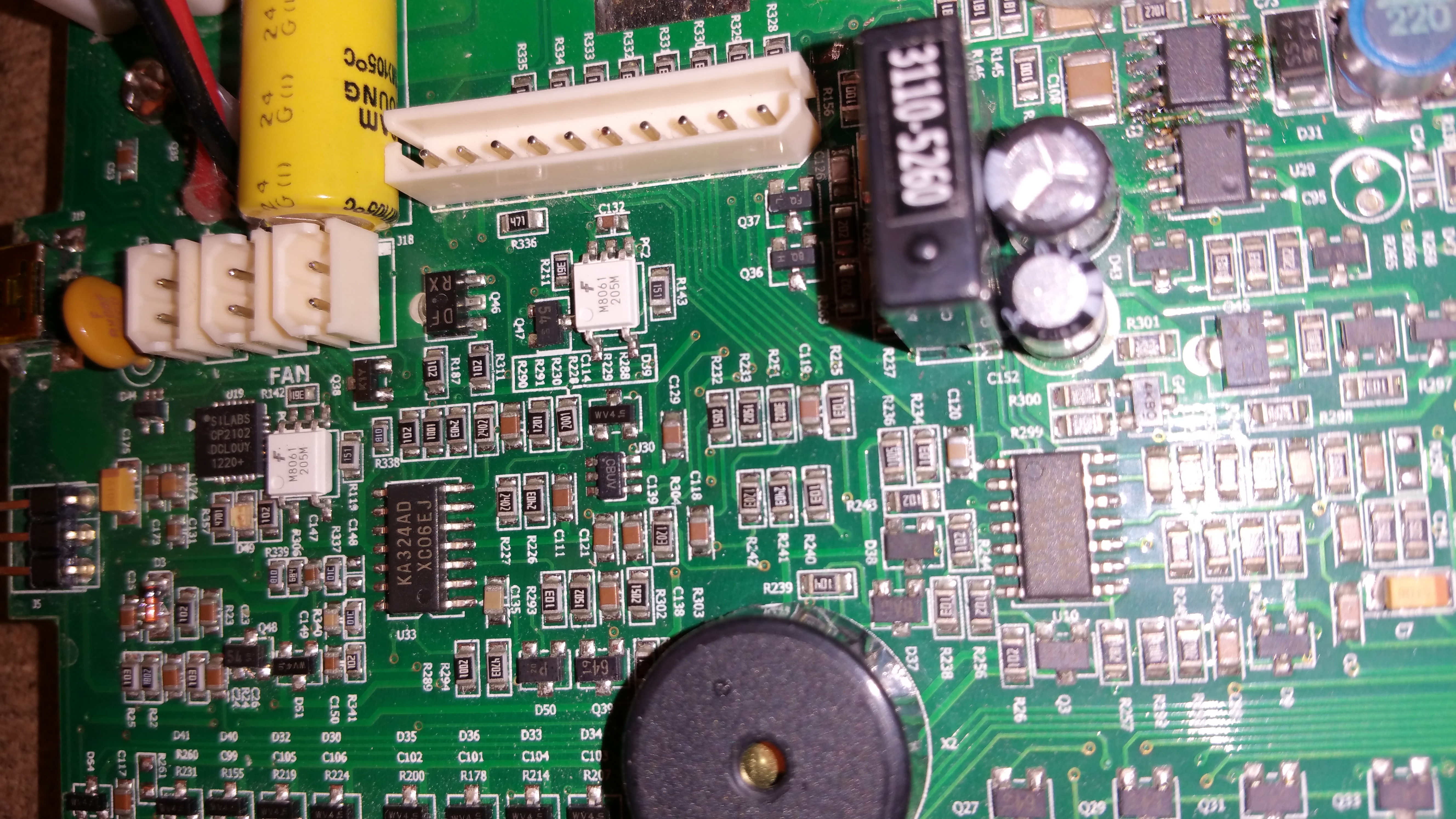

#19 Re: Hyperion 720i super duo 3 Problem
Könntest du die Position auf der Platine, an der ich mal nachschauen soll, etwas genauer lokalisieren? Dann begutachte ich meine "Leiche" gleich mal

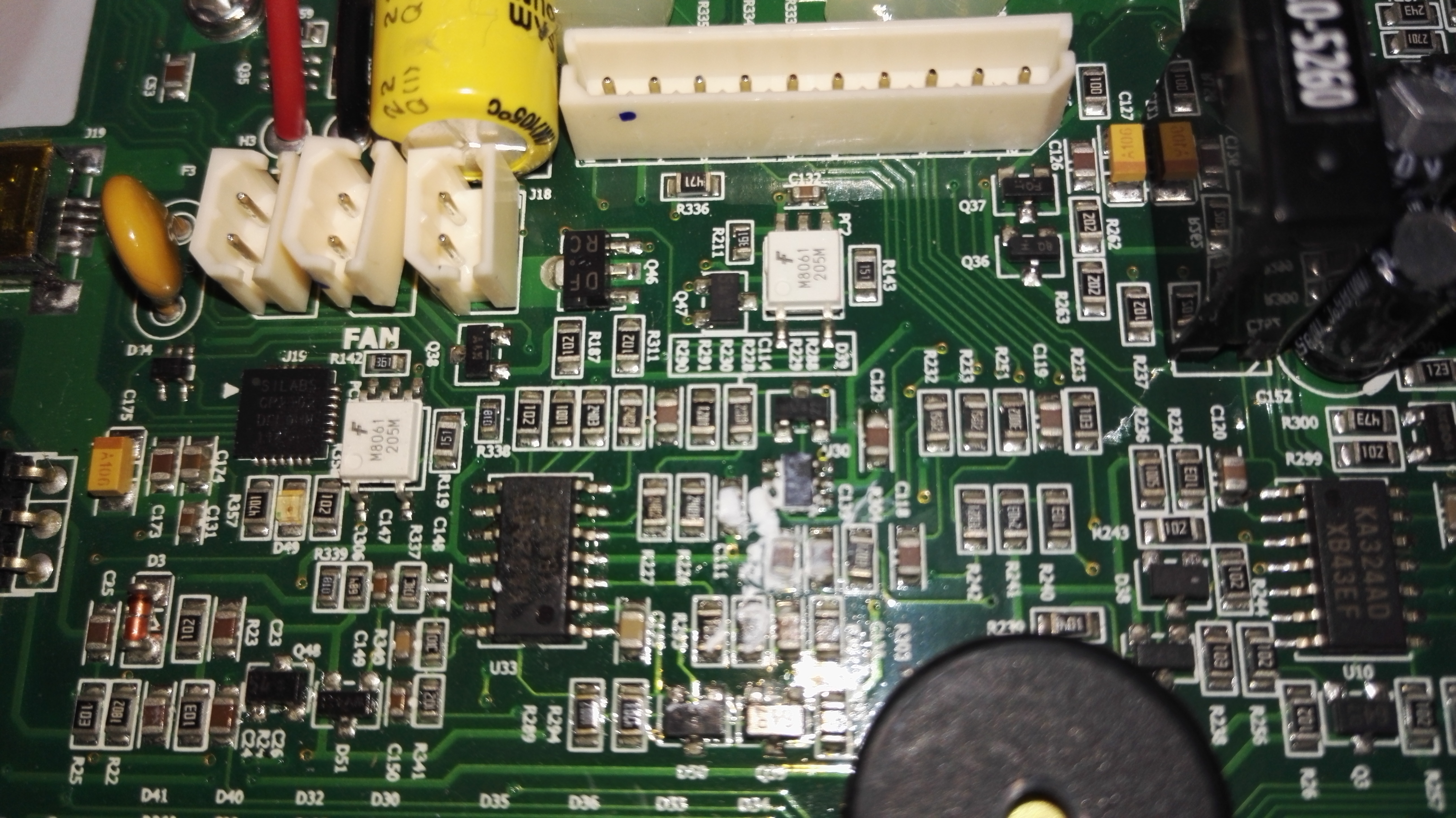

#20 Re: Hyperion 720i super duo 3 Problem
Hallo Tim - hier noch zwei Positionsfotos von der "verdächtigen Stelle" (Linke Platinenseite von vorne gesehen)
Danke und LG
Erich (linke
Danke und LG
Erich (linke

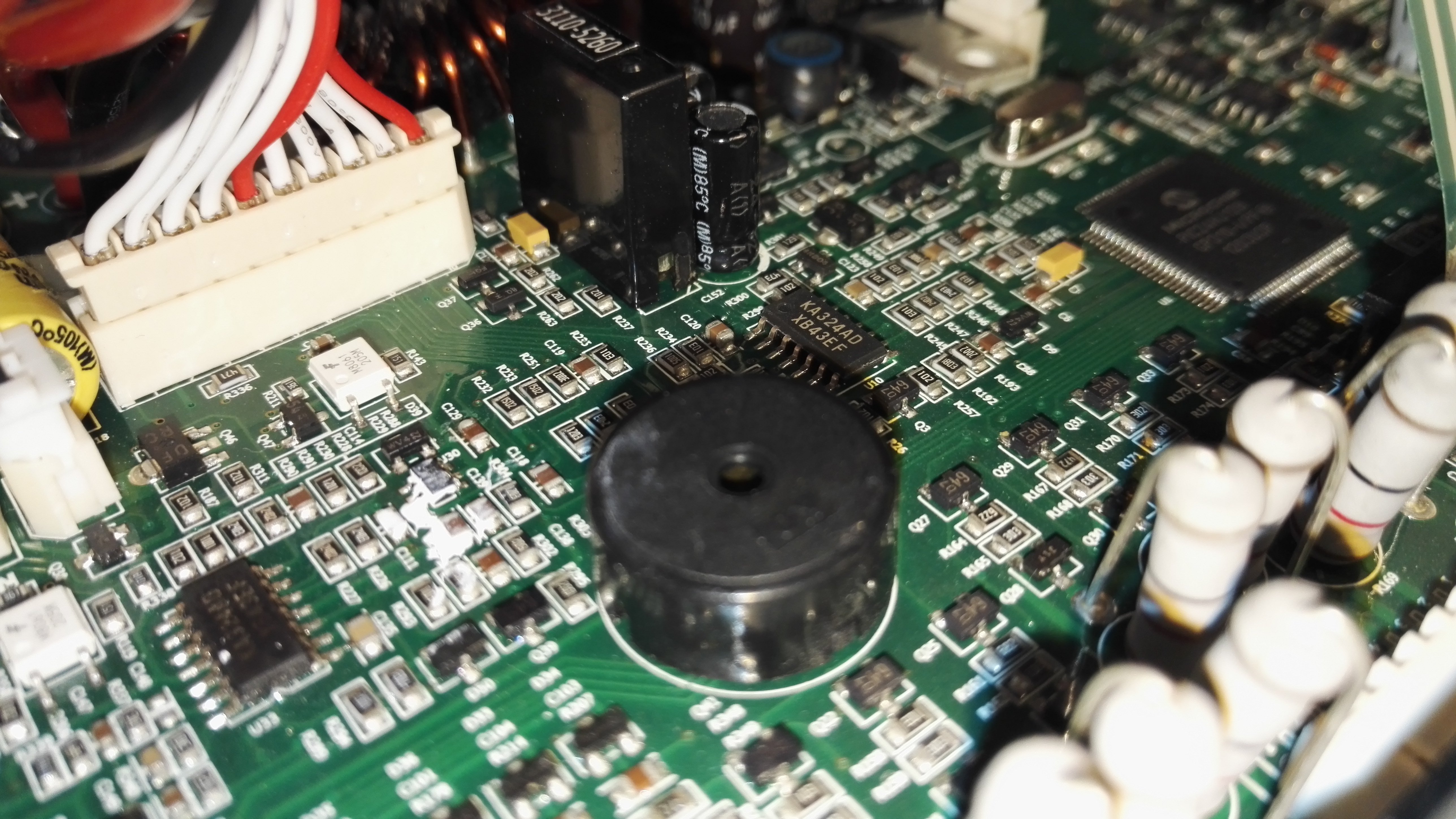

#21 Re: Hyperion 720i super duo 3 Problem
Ist auf dem Foto das zu erkennen, was du brauchst? Ansonsten noch mal genau markieren, auf was ich fokussieren soll.

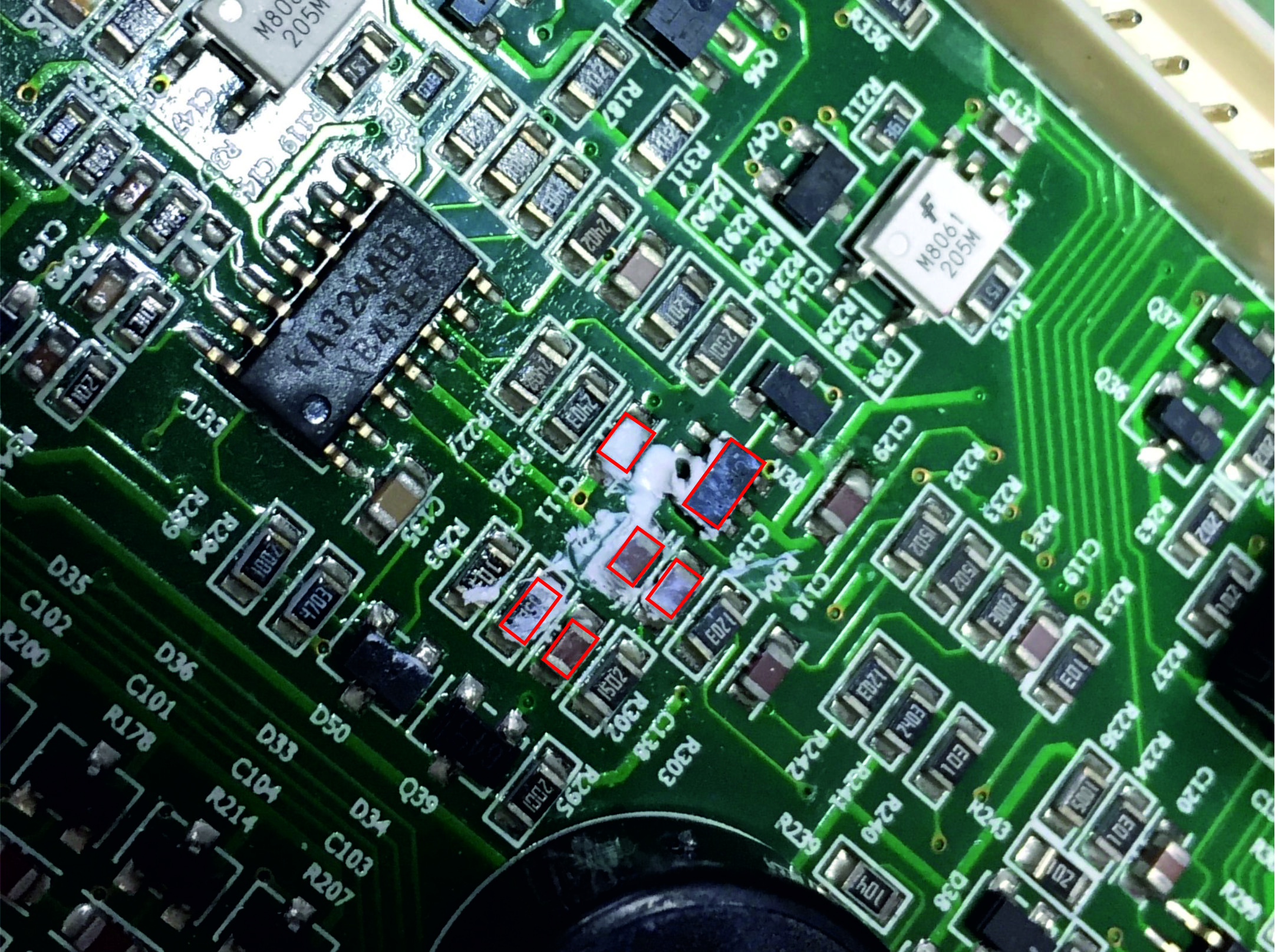

#22 Re: Hyperion 720i super duo 3 Problem
Halo miteinander und herzlichen Dank Tim für Deine Mühe. Habe die "verdächtigen Teile" von denen ich annehme, daß sie defekt sind markiert.
LG
Erich
LG
Erich
- Markierte Teile Hyperion JPEG.jpg (3.82 MiB) 4842 mal betrachtet

#23 Re: Hyperion 720i super duo 3 Problem
Das schwarze Bauteil (R302) mit zwei Anschlüssen und den aufgedruckten Zahlen ist ein Widerstand.
Die braunen Bauteile (C111,C121,C138 und C139) mit zwei Anschlüssen sind Kondensatoren. Problematisch ist hier, dass dort kein Wert aufgedruckt ist.
Das schwarze Bauteil (U30) mit den sechs Anschlüssen ist ein IC (integrated circuit = integrierter Schaltkreis). Diese haben aufgrund der kleinen Gehäuseabmessungen nur einen Code aufgeruckt und nicht die reguläre Bauteilbezeichnung. Zu dem Code *CBUV* habe ich leider nichts finden können.

#25 Re: Hyperion 720i super duo 3 Problem
Hi Jungs,
wenn ich mir die Bilder so anschaue, würde ich aber auf den "KA324??" Baustein tippen. Ist der große links neben den markierten im letzten Bild.
Der sieht für mich iwie verkokelt aus.

#26 Re: Hyperion 720i super duo 3 Problem
Die Keramikkondensatorem gehen normal nicht kaputt, bei Tantal oder Elko ist das was anderes. Widerstände kann man durchmessen ( 302 = 3000 ohm = 3 kOhm ), Transistoren ebenfalls ( ob ein Kurzschluß oder Unterbrechung auf einer Strecke vorliegt, im Normfall mißt man im Diodentest eine Strecke von 0,6... 0,8 V Spannungsabfall zwischen den Beinchen ). Die Kürzel auf den Transistorem (3-beinige teile) findet man im internet. bei ic´s ist das schwieriger und bei µc sogar gänzlich sinnbefreit, da man die firmware ohne bootloader nicht draufbekommt.

#28 Re: Hyperion 720i super duo 3 Problem
kann man anhand des bildes auch nicht sicher sehen, ob da ein bauteil verbrannt oder gesprengt ist

#29 Re: Hyperion 720i super duo 3 Problem
Der *KA324AD* ist ein 4-Fach-Operationsverstärker (Datenblatt) und da das Ladegerät mehr als 4S-Lipos laden kann, wird da noch ein weiter zu dem Ladeausgang gehören. Auf dem ersten Bild im Beitrag 20 sieht man zwei KA324AD (U10 und U33). Der U33 sieht auf dem Foto tatsächlich etwas mitgenommen aus, was aber nichts bedeuten muss.skysurfer schrieb: ....wenn ich mir die Bilder so anschaue, würde ich aber auf den "KA324??" Baustein tippen
Um den Fehler zu finden müsste man einen groben Schaltplan haben und dann die einzelnen Balancerstufen per Diodentest vergleichen. Es würde für den Anfang reichen das man weiss welcher Balanceranschluss an welchen IC geht. Allerdings ist das verfolgen der Leiterbahnen auf zwei Platinenseiten recht zeitaufwendig. Solange nur ein Bauteil defekt ist, sind die Erfolgsaussichten recht gut. Wenn es aber mehrere Bauteile erwischt hat, sinkt die Chance sehr stark. Es bleibt auch die Gefahr das ein frisch ausgewechseltes Bauteil gleich wieder den Dienst quittiert.
