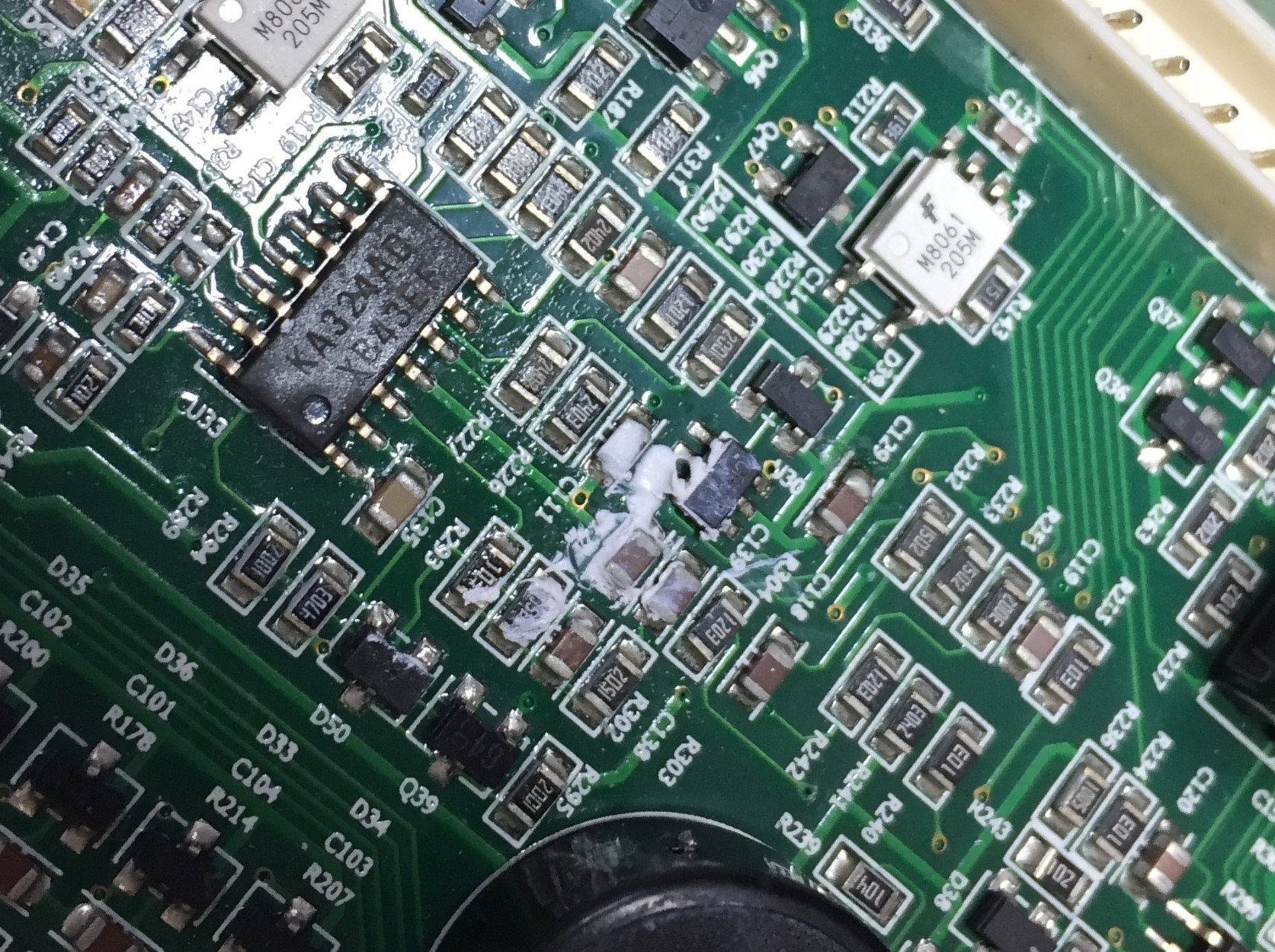

Hallo Crizz - da ich im Softwarebereich keine Fehler entdecken konnten und mir weder der Händler meines Vertrauens noch Hyperion weiterhelfen konnte/wollte habe ich den Lader vorsichtig auseinander genommen und eine verdächtige Stelle in der Hauptplatine entdeckt. Jetzt stellt sich natürlich die Frage wie kann ich die kaputten Teile identifizieren bzw. wie kann man solch kleine Teile selbst aus bzw. einlöten ohne gleich alles zu zerstören ?

Wenn die Oberfläche des Bauteiles weggesprengt, zerplatzt oder sonstwie unleserlich geworden ist, ist es unmöglich, das Bauteil zu identifizieren - es sei denn man hat ein Referenzgerät, mti dem man vergleichen kann. Die SMD-Codes findet man im Internet, das wäre kein Problem. Das andere Problem ist aber : meist fliegt ein Transistor, FET oder sontiges nicht einfach hoch, sondern ist die Folge eines anderen Ausfalles. Von daher ist es ein Try & Error-Spiel. Kann dir da nur die Daumen drücken, aber helfen kann ich an der Stelle leider selber nicht, da ich kein Gerät mehr in meinem Besitz habe. Aber vielleicth schraubt ja irgendein Kollege hier mal seinen Hyperion auf und macht für dich mal ein Foto ??

Ich habe noch ein defektes Hyperion Duo 3 zuhause rumliegen. Da könnte ich am Wochenende mal nachschauen. Zerlegt ist es eh schon

Hallo miteinander - Danke Crizz für die realistische Einschätzung. Danke Tim für´s Nachschauen der Teile.
Und wie löte ich die Teile so aus und ein, daß hoffentlich nichts Zusätzliches kaputt geht ? Gibt's da vielleicht auch noch einen Tipp? Wäre super !

Am besten mit einer Hotair-Rework-Station. Das ist wie ein Heißluftfön, aber m it einstellbarer Temperatur, Luftmenge und sehr feiner Düse. Eventuell hast du ja jemanden im Freundeskreis der sowas hat. Ansonsten kann man auch mal ein Rundfunk-Fernseh-Fachgeschäft frage ob die sowas in der Werkstatt haben. Einige die noch selber reparieren sind damit ausgerüstet, sonst kann man heute ja nix mehr machen. Ich hab zwar auch eine, aber die hin-und-her-schickerei ist dann deutlich teurer als die Teile, und es soll ja irgendwo auch bezahlbar bleiben.
Alternativ kann man die defekten Bauteile auch mit einem Cuttermesser von den Beinchen trennen und die Rest ablöten. Geht auch. Dabei ist eine feine Lötspitze wichtig, etwas Flußmittel und Lot-Saug-Litze. Das neue Teil danach auf die Lötpads setzen und ein Beinchen nach dem anderen vorsichtig verlöten.
Beim abtrennen der Beinchen darauf achten das man nur diese am Bauteilgehäuse durchtrennt und nicht noch auf der Platine rumkratzt, sonst ruiniert man evtl. auch noch Leiterbahnen. Also mit Gefühl drangehen. Dann ist das halb so wild.
