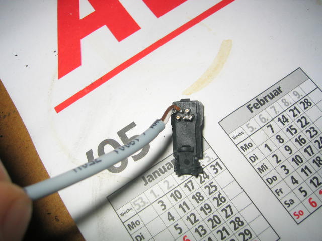

mopped
Beiträge: 746
Registriert: 29.10.2004 14:57:23
Wohnort: Schöneck
#26
Beitrag von mopped »
Hi Dieter,
bei der FF9 gibt es 2 Varianten vom Anschlusskabel.
Bei der einer ist eine Brücke auf 2 Pins geschlossen, die den Sender einschaltet aber das HF-Modul wird nicht aktiviert.
Wenn du von hinten auf den Stecker schaust sin oben links die Kabel dran.
Unten rechts die beiden Pins überbrücken, danach brauchst du den Sender nicht mehr einschalten und das HF-Modul ist nicht aktiv.
Gruß Frank
dieter
Beiträge: 2878
Wohnort: NRW/Lindlar
#27
Beitrag von dieter »
Hi Frank,
hab mal nachgesehen !
Muss bei mir überbrückt werden !
Werde ich morgen mal machen !
Danke für den Tipp !
Gruß Dieter
dieter
Beiträge: 2878
#28
So hab jetzt überbrückt !
Ist es jetzt aber richtig, dass die rote Lampe "schon" angeht,
wenn ich nur das Adapterkabel, ohne Verbindung zum PC,
in den Sender stecke ??
Gruß Dieter
Beiträge: 63969
#29
Ich teste das mal "trocken", bin gerade unter Linux, kann keinen Reflex starten.
Ja, Stecker hinten rein, rotes Lämpchen geht an, und Sender initialisiert.
Hatte mich übrigens vertan, rot ist Power, und grün zeigt an, das HF abgestrahlt wird.
