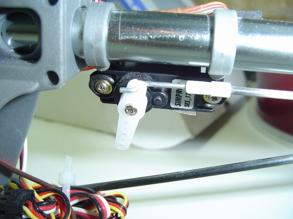

hi alex,
zum besseren verständniss hänge ich mal ein bild meines heckservos an.
die unterschiedlichen wirkrichtungen kommen mit sicherheit durch die unterschiedlichen einbaulagen der servos.

Alex hat geschrieben:ja gut, aber dann bin ich ja wieder beim alten Problem, dass ich zu wenig Pitch am HeRo herkriege. Außerdem beschreibt Threepee seinen Heckrotor & Servo ganz anders als auf deinen Bildern, aber es fliegen beide T-Rex, wie kann das denn sein?
Hi Alex,
Können kann das sein..... :oops:
Wie nämlich bereits oben mehrfach beschrieben, kommt es darauf an, wierum der HeRo dreht. :shock:
Die Bilder von Hans-Peter sind definitiv in Ordnung und die Anstellung richtig !!!

Hi Alex,
habe gerade nochmal auf deine Bilder gesehen.
Bei dir läuft definitiv das Servo falschrum.
Das musst du als erstes mal Senderseitig auf REV stellen (oder wieder auf Norm. falls es in Rev ist)
Mit freundlichen Grüssen

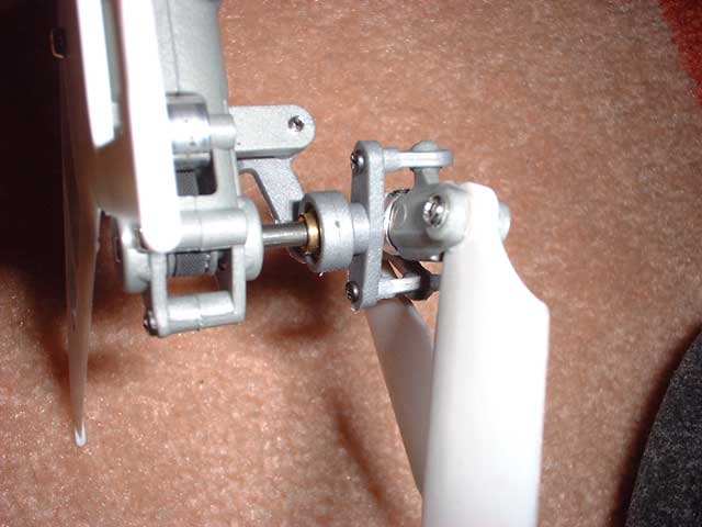

Wenn du das Servo "richtigherum" am laufen hast, muss bei Knüppelstellung rechts, das ganze so aussehen:
Und damit kontrollierst du als nächstes deine Gyrowirkrichtung !!
Ganz einfach:
Heli einschalten, und im AVCS Modus den Heli schnell mit der Nase nach LINKS drehen.
Jetzt müssen sich die Blätter so anstellen wie auf dem Foto oben.
Wenn nicht, am GYRO auf REV stellen !!

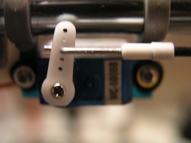

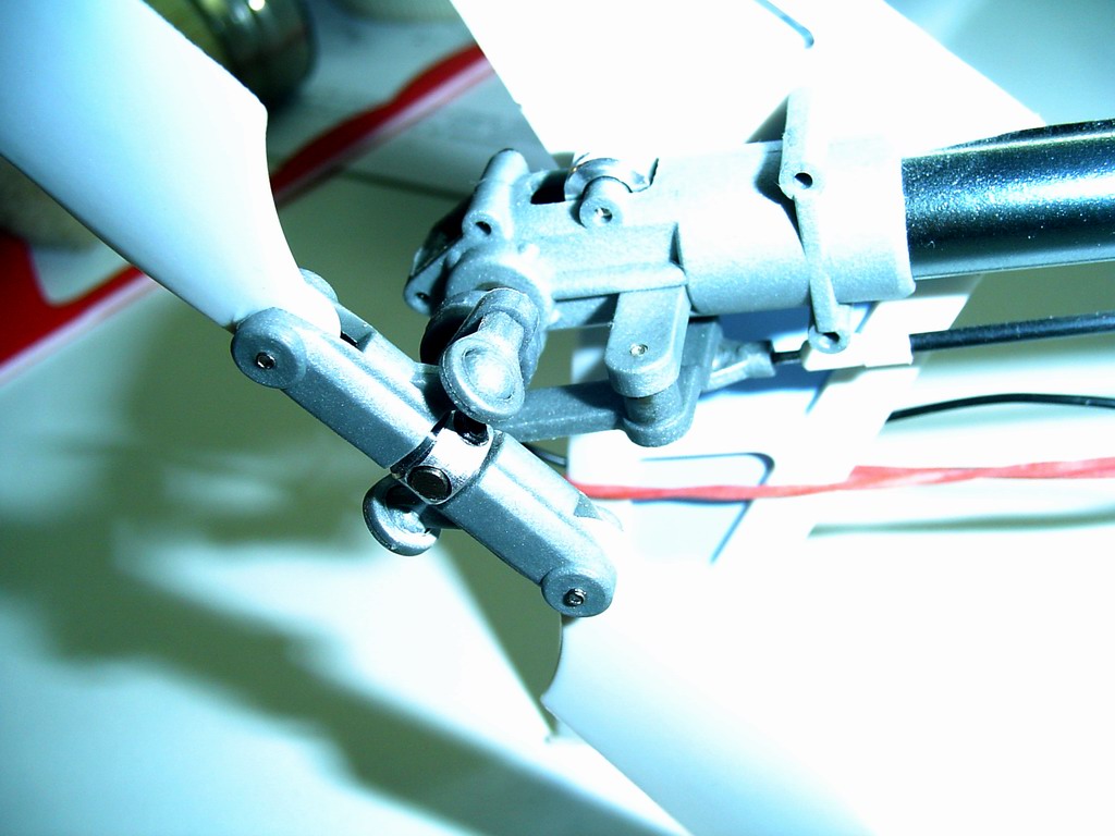

Hab den Heli schnell nach links gedreht, dabei geschah folgendes: (Pitchhülse wanderte nach rechts von hinten gesehen)
Wirkrichtung stimmt also oder?

Jürgen110 hat geschrieben:Wenn du das Servo "richtigherum" am laufen hast, muss bei Knüppelstellung rechts, das ganze so aussehen:
Ganz einfach:
(Hi Hans-Peter, ich "leihe" mir mal deine Bilder aus..... :oops: )

ich sehe kein bild!?

Alex hat geschrieben:Hi Hans-Peter:
Zur Wirkrichtung:
hi alex,
kannst du deine bilder vielleicht so machen, das die prop. beide nach oben stehen :?: :?:
ich kann die stellung auf deinen bilder sehr schwer bis gar nicht abschätzen :(
Grüsse Hans-Peter

Kein Problem:
Heli schnell nach links gedreht.
