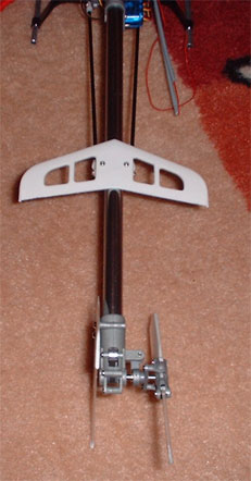

@jürgen110: ich bin dir ja ein paar bilder schuldig.
der rex ist ein rechtsdreher.
ich hoffe nur, das ich jetzt bei der attachment beschreibung die knüppelstellung nicht verwechselt habe. den bei der prüfung war die wirkrichtung des heckes richtig.
edit: hmmmm, tracer schreibt linksdreher. das ist doch bestimmt eine frage der draufsicht :shock: :shock: also wenn ich von der seite schaue, an der das seitenleitwerk montiert ist, muss der prob rechts drehen gem. anleitung. und das tut meiner auch.
habe die bilder nochmals geprüft. die stimmen so von der bezeichnung
blätter in neutralstellung
2004-12-28 15-49-46.JPG (51.67 KiB) 1340 mal betrachtet
knüppelstellung rechts
2004-12-28 15-50-38.JPG (53.17 KiB) 1345 mal betrachtet
knüppelstellung links
2004-12-28 15-50-47.JPG (53.11 KiB) 1454 mal betrachtet
Zuletzt geändert von skysurfer am 28.12.2004 20:41:34, insgesamt 3-mal geändert.
Grüsse Hans-Peter

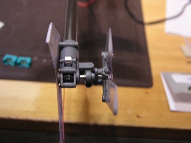

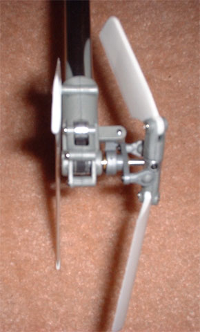

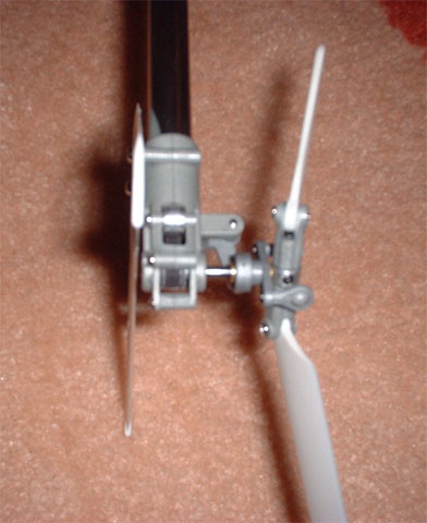

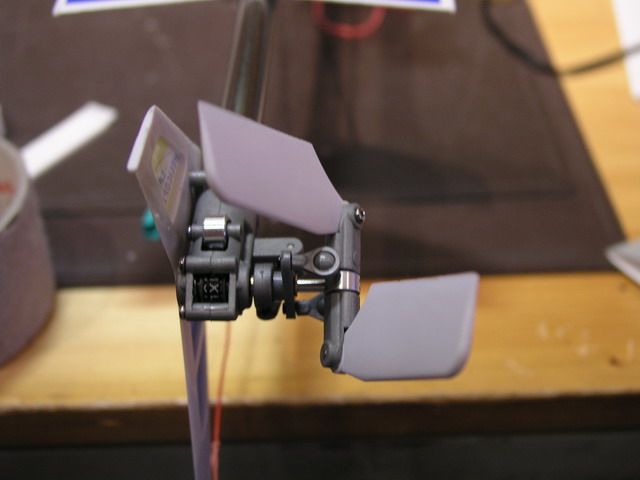

Gut, dann noch ein paar Bilder und die jeweiligen Beschreibungen.
Die Bilder und die Beschreibungen von hanspeter sind doch falsch!? Threepee sagt alles genau anders rum!?
Neutralstellung
Neutralstellung
Knüppel rechts
Knüppel rechts
Knüppel links
Knüppel links
skysurfer
Beiträge: 5422
Beitrag von skysurfer »
hi alex,
meine bilder können leider nicht falsch sein, da ich die wirkrichtung geprüft habe :shock:
wenn ich gear links gebe dreht sich die schnauze nach links, wenn ich gear rechts gebe, dreht sich die schnauze nach rechts.
habe mein letztes posting auch nochmals editiert da das mit der drehrichtung nicht ganz klar ist.
wenn du nämlich von der prop. seite schaust ist es ein linksdreher. wenn du aber, wie in der anleitung bebildert vom seitenleitwerk schaust ist es ein rechtsdreher.
Grüsse Hans-Peter
