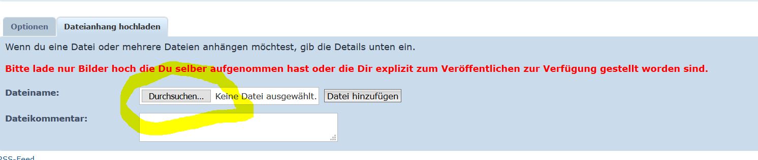

Ich würd euch ja gerne ein paar Fotots hochladen aber wie bitte funktioniert das hier?
Hab versucht ein Fotoalbum ein meinem User-Bereich anzulegen bekomme aber immer eine Fehlermeldung von wegen: Sie müssen den Dateipfad angeben - oder so ähnlich.

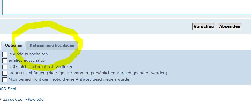

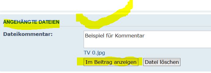

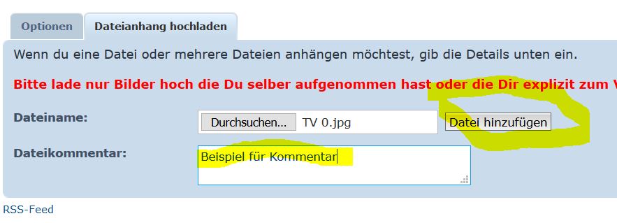

bteppan hat geschrieben:Ich würd euch ja gerne ein paar Fotots hochladen aber wie bitte funktioniert das hier?
Ah, dabei kann ich helfen :)
1.) Normal antworten und ggfls. Text verfassen
Dann unterhalb des Textfenster auf "Dateianhang hochladen" klicken
Datei/Foto auf dem Rechner auswählen
Hochladen und ggfls. Dateikommentar reinschreiben
Datei ist angehängt, oder du kannst auswählen ob sie direkt im Beitrag angezeigt werden soll
So sollte das klappen :D

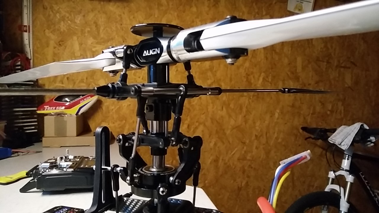

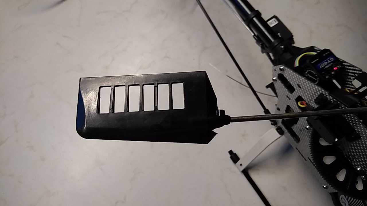

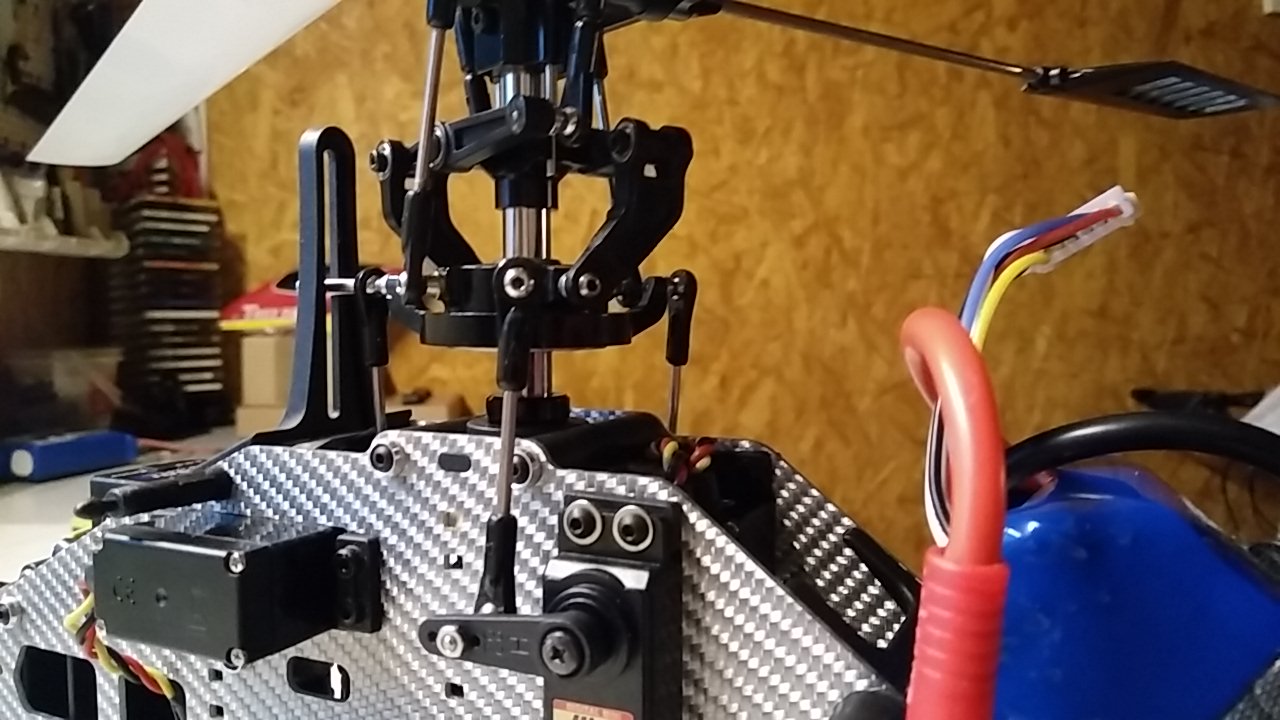

Hallo!
Hier nun die Bilder, die hoffentlich weitere Aufschlüsse geben können. Wenn Detailbilder benötigt werden bitte einfach sagen.
Schöne Grüße
Bernhard 8)

Sag mal, Fehlt da die Bespannung an den Padeln? :shock:
Juergen110
Beiträge: 3762
Wohnort: Hattingen a.d.R.
#21 Re: T-REX 500 CF Paddelversion kein 3D möglich???
Beitrag von Juergen110 »
frankyfly hat geschrieben:Sag mal, Fehlt da die Bespannung an den Padeln? :shock:
Yep. Da fehlt was!
Normal sind da so Sticker drauf.....
Das könnte durchaus die Ursache für das träge Verhalten sein.
#22 Re: T-REX 500 CF Paddelversion kein 3D möglich???
jo, gibt so offen doch etwas wenig Auftrieb. Kann man auch zur Not Schrumpfschlauch drüberziehen. Aber den dünnen transparenten, bitte keinen Polyolefinen , die sind zwar schön dick und robust, aber auch sauschwer und brauchen sehr viel Temperatur um zu schrumpfen - das könnte u.U. die Paddel verformen. Ideal wären Reste von Beschriftungsfolien. Wenn du jemanden in der Nähe hast der KFZ-Werbebeschriftungen plottet, da mal nach nem Reststück fragen, die haben massig davon im Abfalleimer. Kannst du dir mit ner Schwere passend zurecht schneiden und draufkleben. Am besten dann mal ne Stunde in die Sonne legen, damit der Kleber richtig abbindet, dauert bei den Beschriftungsfolien sonst bei Raumtemperatur bis zu 24 h .

Nein ... nicht wirklich. Das soll wirklich eine Veränderung bringen :shock: :shock: :shock:
Ich habe noch welche mit den Stickern hier.
Na Bitte - wenn das wirklich das Problem ist, dann hau ich mir aber selber auf den Kopf ... :angryfire:
Müssen die Sticker oben und unten auf die Paddel oder reicht auf der Oberseite?

Mich wundern Deine Einstellwerte vom TS-Mischer. Wenn Nick und Roll so unterschiedlich sind, dann hast Du auch garantiert ein sehr unterschiedliches Steuerverhalten zwischen Nick und Roll. Bei einem korrekten Aufbau des Helis werden Nick und Roll eigentlich immer (fast) die gleichen Werte haben. Ich denke, dass Du einen systematischen Fehler beim Einstellen machst. Wichtig ist eine wirklich saubere mechanische Grundeinstellung. Mit der Elektronik werden dann nur noch Feinheiten eingestellt. Einen mechanisch krummen Heli kann man nicht mit der Elektronik begradigen.

bteppan hat geschrieben:Müssen die Sticker oben und unten auf die Paddel oder reicht auf der Oberseite?
Immer auf beide Seiten. Das Paddel ist ein Profil wie ein Rotorblatt, und Löcher oder Vertiefungen in einem Profil stören. Hochwertiges Paketklebeband könnte auch ausreichen, zumindest für einen Test.
Tilo
... schlimmer geht's immer
#26 Re: T-REX 500 CF Paddelversion kein 3D möglich???
Vor allem ist ein Paddel ein symetrisches Profil und muß auf beiden Seiten geschlossen sein, sonst geht das ganze spätestens bei ner Rolle oder nem Loop ganz furchtbar in die Hose. ;)
Vergleich ein Paddel mit ner Tragfläche, wenn da Löcher / Aussparungen drin sind hast du fast keine Auftrieb erzeugende Fläche mehr.
Die Idee mit dem Paketband zum Test ist auch nicht schlecht.

Scheinbar sind die paddel auch verkehrt herum montiert. Bitte prüfen.
Gesendet von meinem F8331 mit Tapatalk
Gruß André
#28 Re: T-REX 500 CF Paddelversion kein 3D möglich???
Jetzt wo du es sagst.... ist vorher niemandem aufgefallen, das die Paddel auf Drehrichtung links und die Blätter auf rechts montiert sind.
