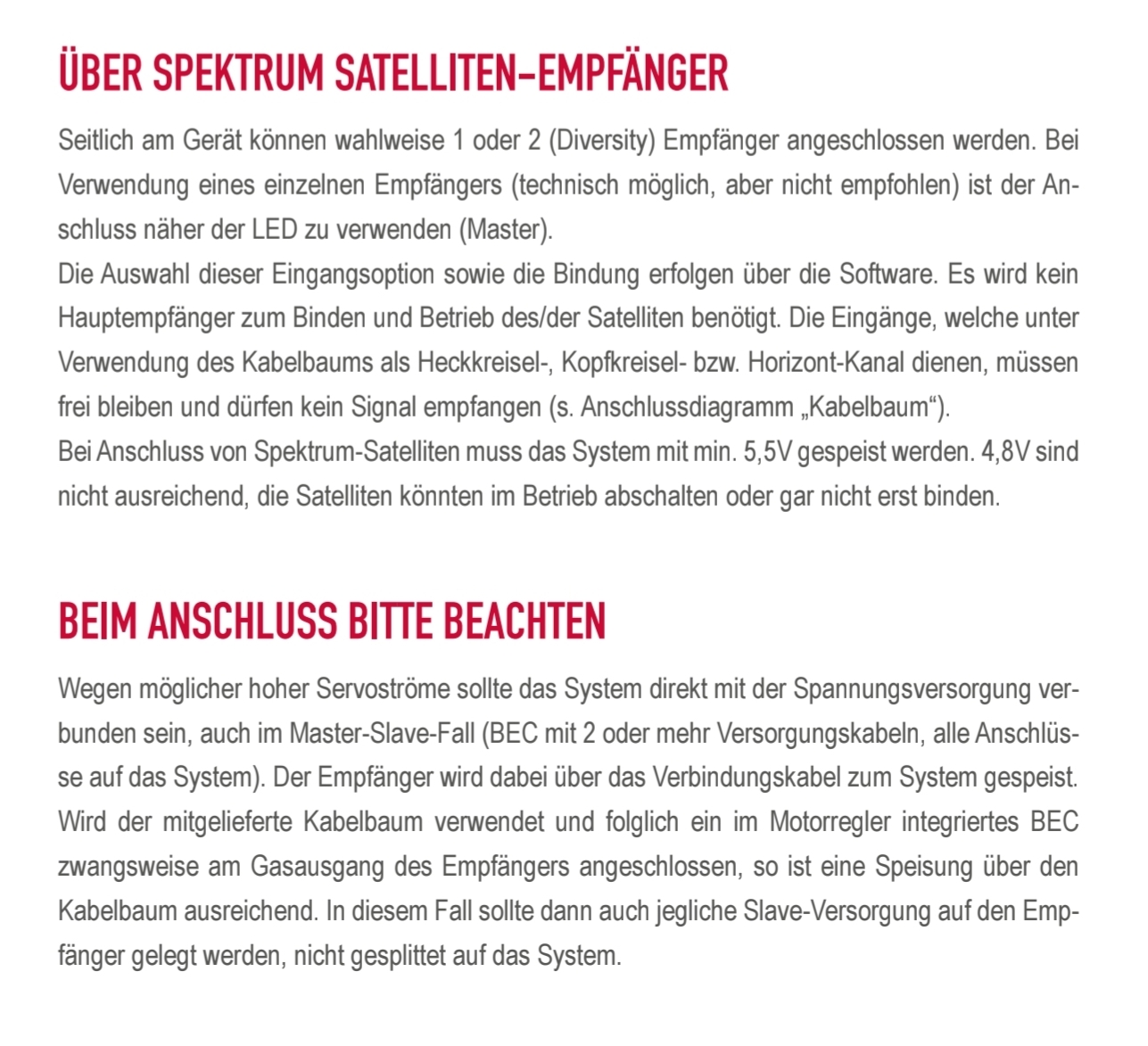

Das hast aber vorher gelesen

Weiß jetzt nicht was du meinst. Habe mir den Text in der Anleitung 5x durch gelesen und wüsste nicht was da bei mir nicht stimmen soll.
Egal. Ich habe es heute nochmal in Ruhe versucht das Axon mit den zwei Satelliten zu programmieren. Alles Punkt für Punkt genau kontrolliert und habe es diesmal hin bekommen. Problem war daß die Kanalbelegung in der Software nicht gestimmt hat. Mir ist gestern Abend eingefallen wo im Sender die richtige Kanalbelegung steht und habe dies abgeglichen. Der Typ in dem Erklärvideo redete so als ob das sofort passt. Pustekuchen. Beim Kanal für das Gas war glaub ich Roll zugewiesen. Das erklärt einiges. Habe das im Sender auch nie verändert weil das ja mit Spektrum Empfänger so passt. Habe mir gleich alles aufgeschrieben was ich ändern musste. Für nächstes mal.

Habe dies aber auch erwähnt das du prüfen sollst was im Axon hinterlegt ist, und daß bei einem neu angelegten Modell die Einstellungen abweichen könnten.
Ebenso das man von der Graupner Anleitung auf Spektrum umdenken muß.
