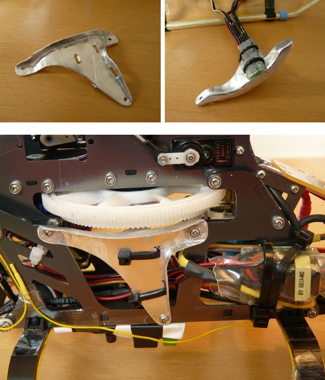

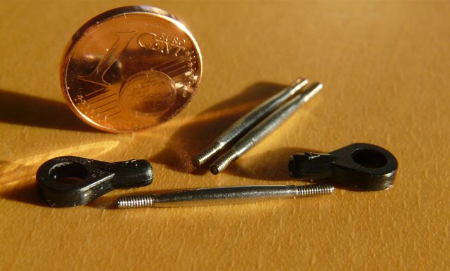

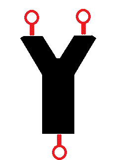

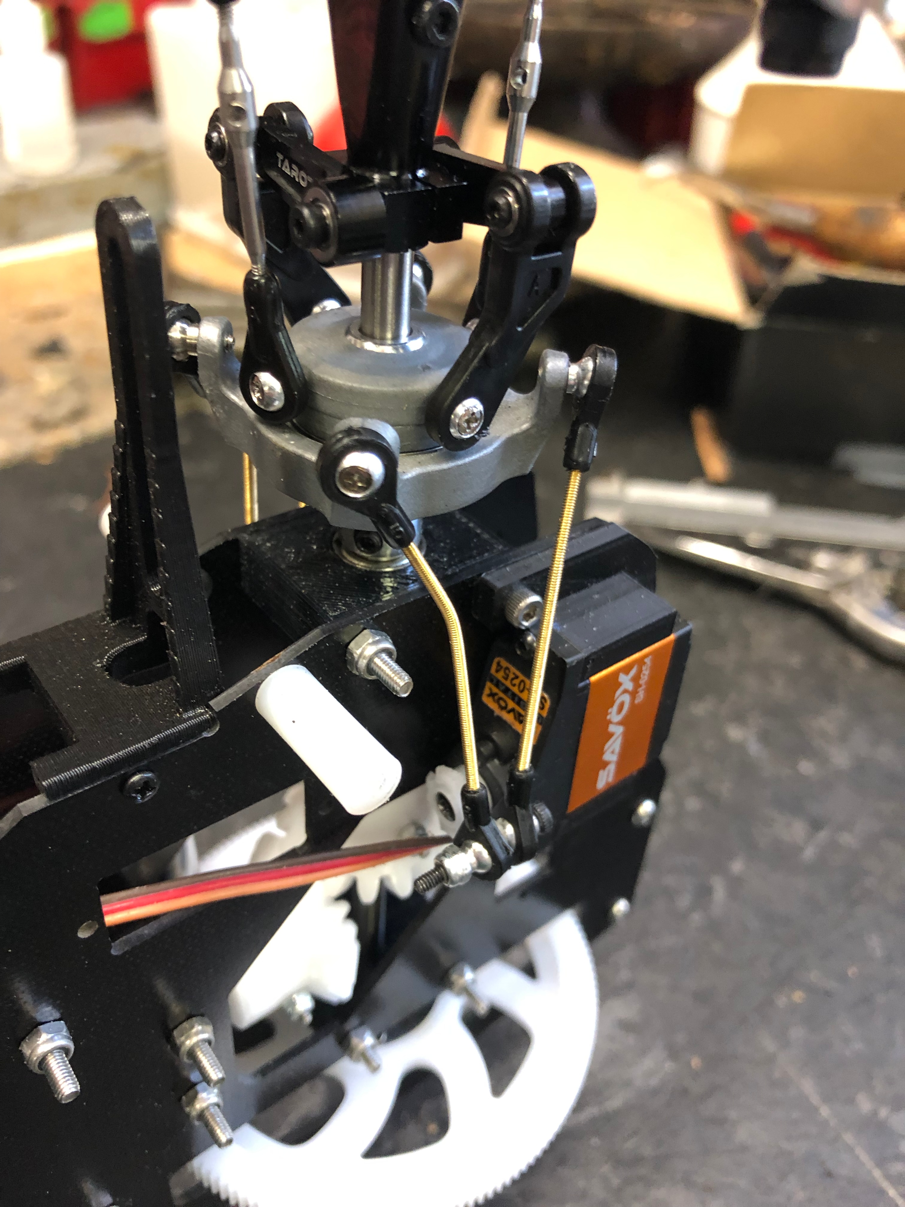

Hallo Marcus,
bitte keine 1,4er Gewindestange und dann auch noch gebogen.
Der gibt sehr schnell nach (ausknicken) und du bekommst keine steife / spielfreie Anlenkung zu den Rotorblättern.
Wenn du die Anlenkung so bauen willst, was ich auch nicht für die beste Lösung halte, dann nimm bitte einen dickeren Stahldraht und schleife im Bereich kurz vor den Gewinde kegelförmig . Im Bereich der Gewinde auf den benötigten Außendurchmesser. Danach kannst du das 1,4er Gewinde selbst schneiden.
Hier ein Beispiel von mir: Die noch bessere Lösung ist eine V-förmige Platte, die unten eine Kugelpfanne (evtl. auch zwei nebeneinander) aufnehmen kann. Dann gabelt diese Platte sich nach oben und an deren (beiden) Oberseiten / Stielen ist jeweils auch wieder eine Möglickeit eine Kugelpfanne aufzunehmen. Skizze: Eine weitere Anmerkung hätte ich noch zu deiner Motorbefestigungsplatte.
Ich hätte auch hier Angst, das der ganze Motor schwingt und vibriert. hier würde ich mindestens die Kanten des Bleches nach unten um 90° abwinkeln. Damit wird das Blech selbst viel steifer.
Noch besser wäre z.B. auf der rechten Seite eine digonale Strebe an das Chasis.
Auch hier ein Beispiel von mir (da sollte nur ein Hallsensor auf der 90° Position befestigt werden): Viele Grüße
Mirko
PS: Wenn dir das zu viel "Besserwisserei" ist, bitte sage es. Ich werde mich dann zurückhalten und deinen Bericht nicht mehr stören.
Mirko

gar kein Problem, bin für Anregungen dankbar. Das mit dem dickeren Draht hatte ich auch schon im Kopf. Aber die Platte gefällt mir fast noch besser.

Es geht aber weiter, ich habe die 1,4 Gewindestangen wieder ausgebaut. Danke für die Anmerkung von Husi, die sind echt zu weich, aber zum testen war das ganz ok. und tausche diese jetzt gegen 2mm Stahldraht. Muß noch die Gewinde schneiden, sieht aber schon mal deutlich stabiler aus. Der Motorhalter sollte passen, ich habe den mal laufen lassen, und der Heli ist super ruhig.
Muß ich dann sehen wenn die Rotorköpfe drauf sind.

Nimm bitte einen verzinkten Eisendraht. Die im Modellbau üblichen Stahldrähte sind aus Federstahl. Den müsstest Du zuerst einmal ausglühen um das Gewinde überhaupt schneiden zu können. Und zu allem Überfluss hat der rund 5-10 Hundertstel Übermaß. Damit zerstörst Du nur Deine Scheideisen. Alternativ gibt es auch 2mm Gewindestangen. Mit ein bisschen Feingefühl kannst Du die Align Kugelpfannen auf 1,5mm aufbohren und ein M2 Gewinde reinschneiden.

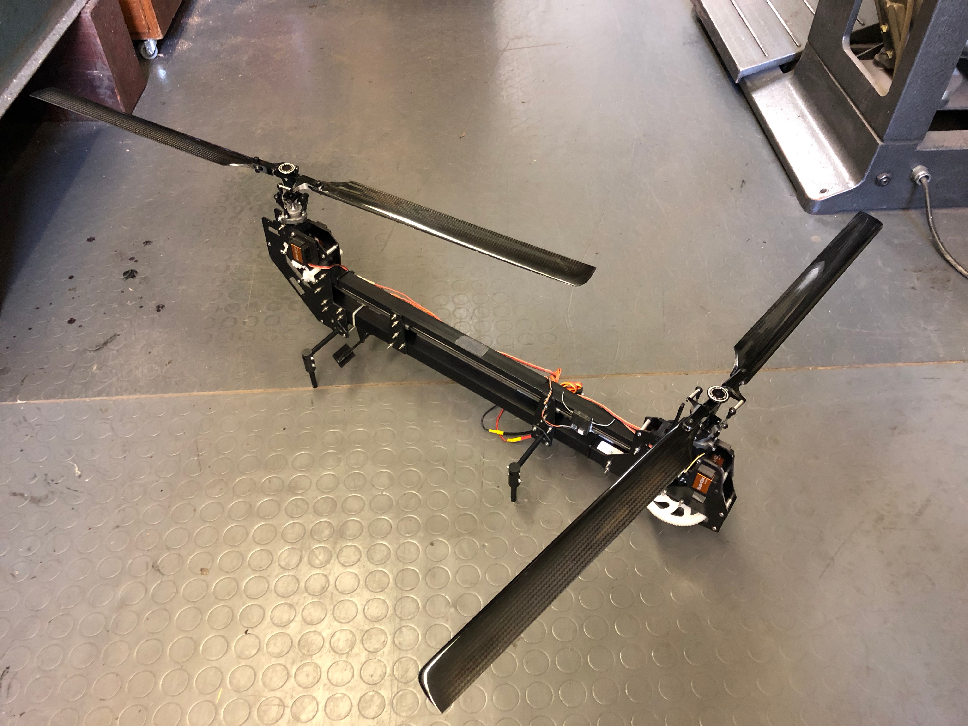

In Ermangelung der passenden Taumelscheibe gehe ich im Moment einen Kompromiss ein. Leider meldet sich der Mechaniker nicht
und er soll schon diese Jahr noch in die Luft. Wenn auch ohne Rumpf oder unlackiert.
Jetzt habe ich mal Rotorköpfe mit Blättern montiert. Vorher die Köpfe zerlegt und mit Schraubensicherung wieder zusammengesetzt. Die Gestänge vom Servo zur Taumelscheibe müssen noch ersetzt werden, habe noch keinen passenden Draht bekommen.
Der vordere Rotorkopf ist schon komplett und auch eingestellt. Das funktioniert soweit gut und schaut schon nach Helikopter aus.
Ärgerlicherweise habe ich beim Setup wohl was am Gaskanal geändert und der Motor laüft nicht mehr.
Bei der Montage der Köpfe habe ich den Motor laufen lassen, ohne Blätter, der Heli hat kein Vibrationen. Ich brauche jetzt noch Kugelköpfe und Pfannen, dann kann ich den hinteren Rotor fertigmachen. Zwischenzeitlich kümmere ich mich nochmal um den Motor.

Ich hoffe da sind nur die Blätter an einem Kopf falsch montiert? Die müssen gegenläufig drehen......

Stimmt
,hab ich nicht aufgepasst. Waren aber nur fürs Foto drauf. Für die Einstellungen und Gestänge müssen sie wieder runter. War anscheinend durch den nicht mehr laufenden Motor abgelenkt.
