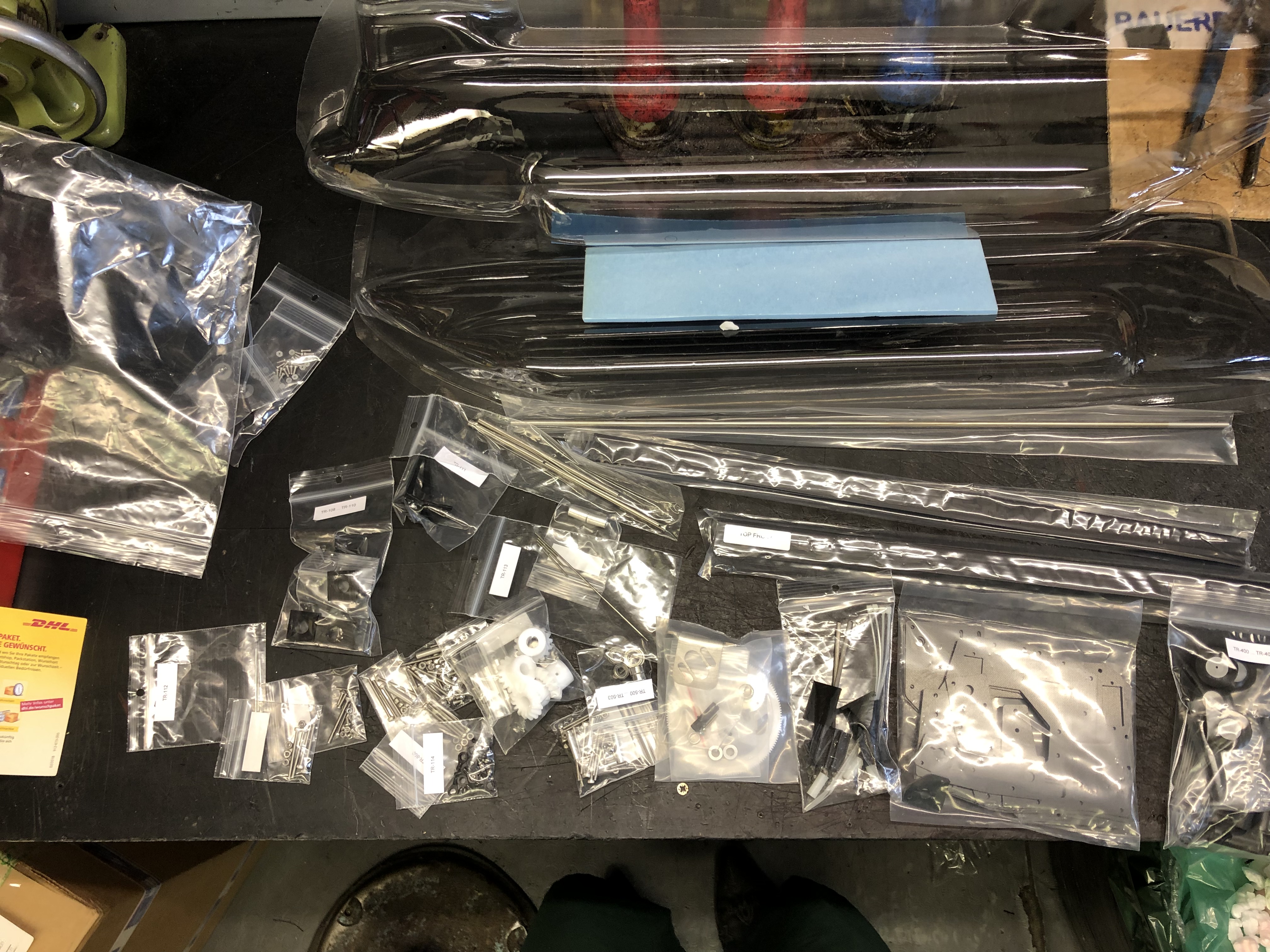

Nach ziemlich kurzer Wartezeit, 12 Tage, kam heute der Postler mit meinem Paket. Direkt beim Zoll abgefertig, wurde die Zollabgabe vor Ort bezahlt :) .
Dann wurde gleich mal Ausgepackt und grob Inspiziert. Auf den ersten Blick sieht alles ganz ordentlich aus. Ziemlich viel Teile, gibt einiges zu tun.
Die Rumpflänge ist 79,5 cm, ganz schönes Teil. Gesamtlänge wird dann ca. 1,20m.
Das 3sx muß erst noch gefertigt werden, waren keine mehr am Lager. Wird aber auch bald kommen.
Ich bin gespannt.

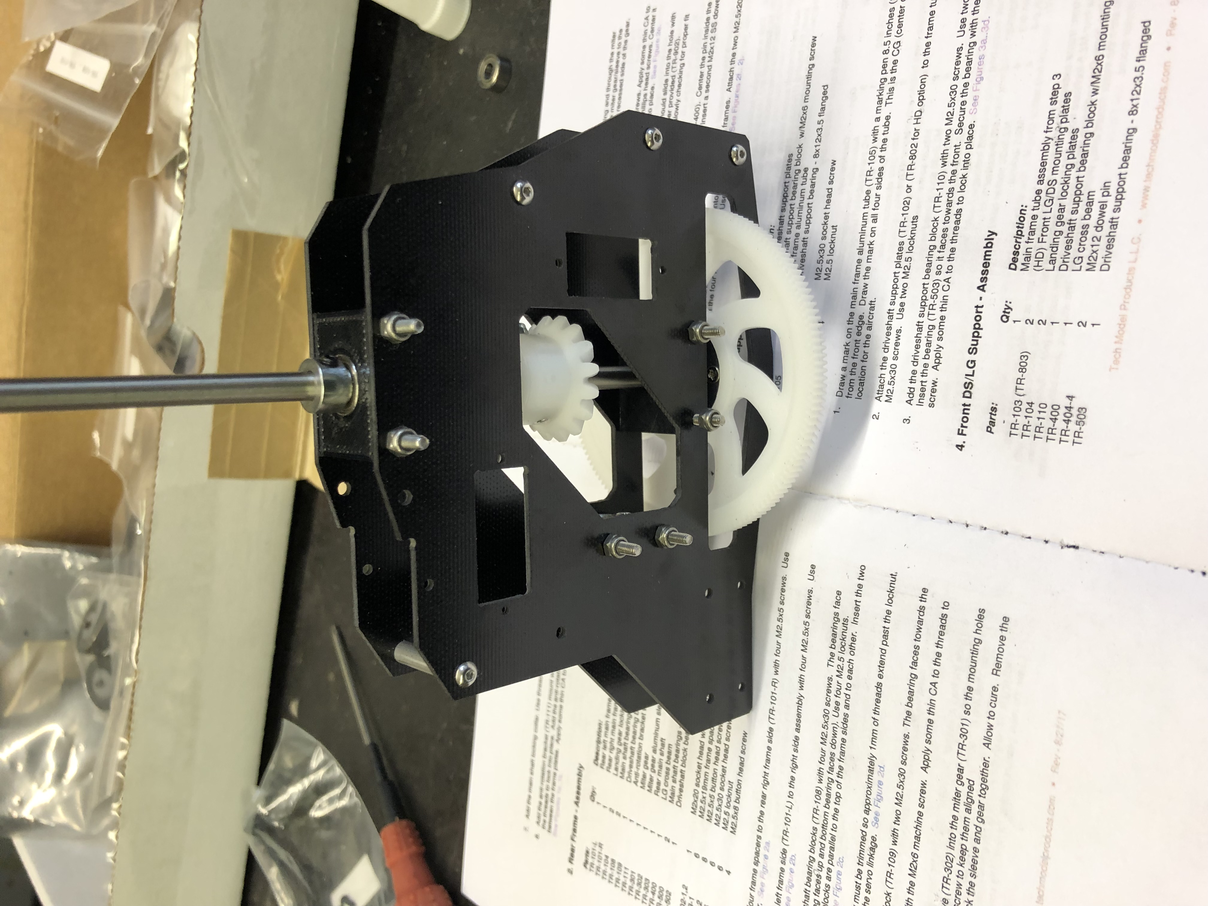

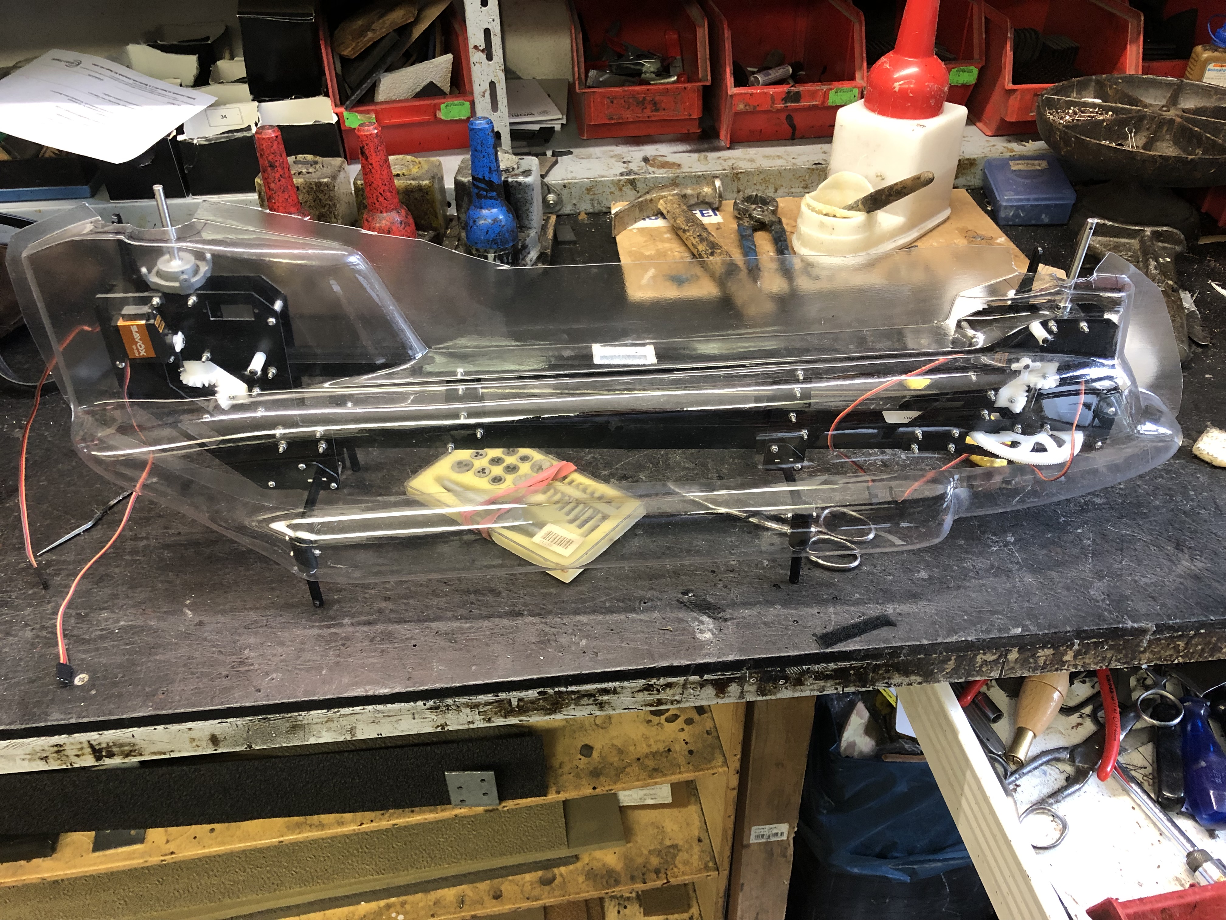

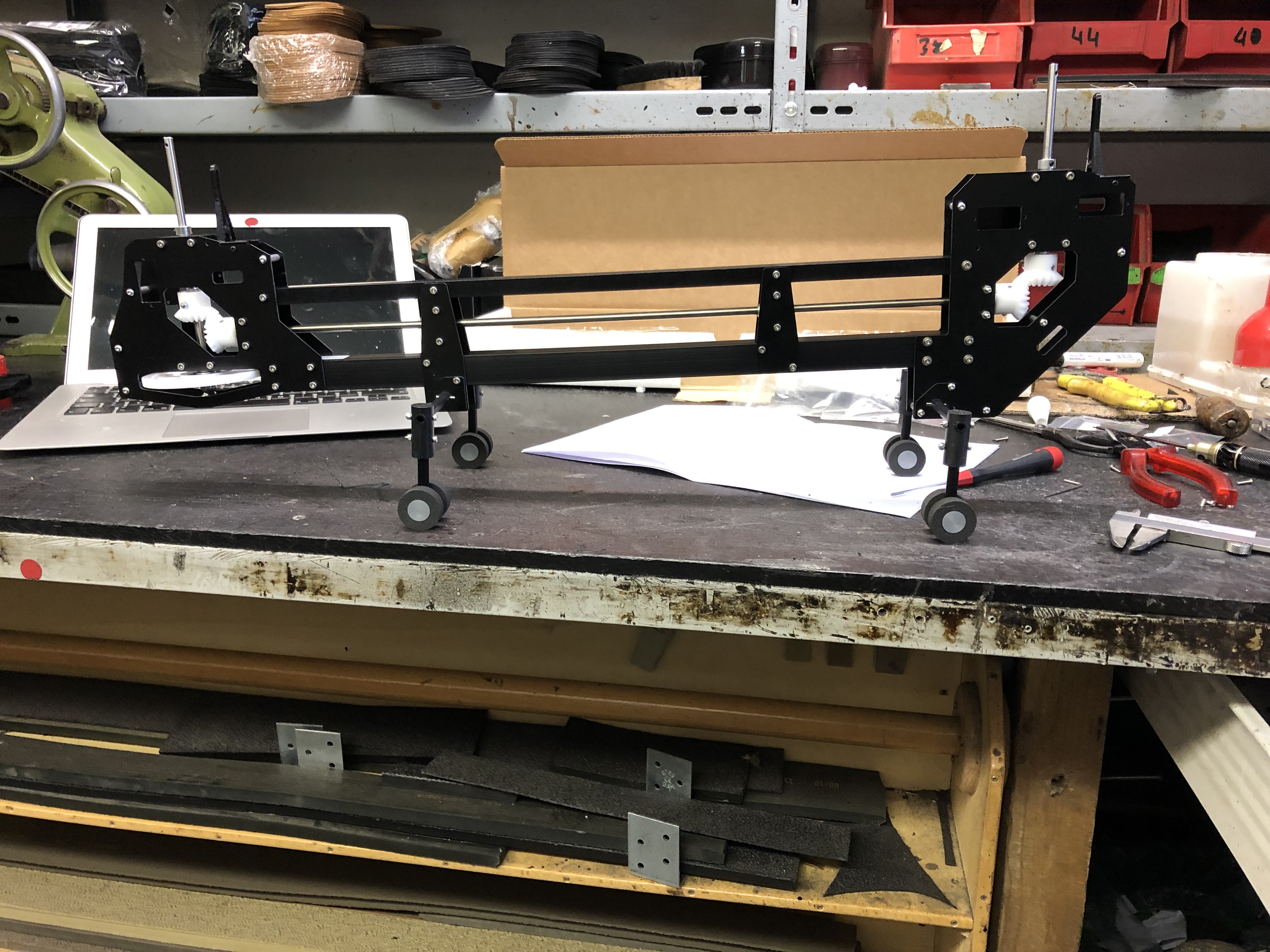

Am Wochenende war etwas Zeit um die Mechanik mal zusammenzubauen und zu sehn ob alles passt. Der Vordere Teil bereits mit HRW. Mußte nichts nachgearbeitet werden.
Das zusammensetzten ging zügig von der Hand. Die Beschreibung auf Englisch ist gut zu verstehen, auch die Bebilderung ist schlüssig.
Der hintere Teil, auch bereits mir RW.
Marcus

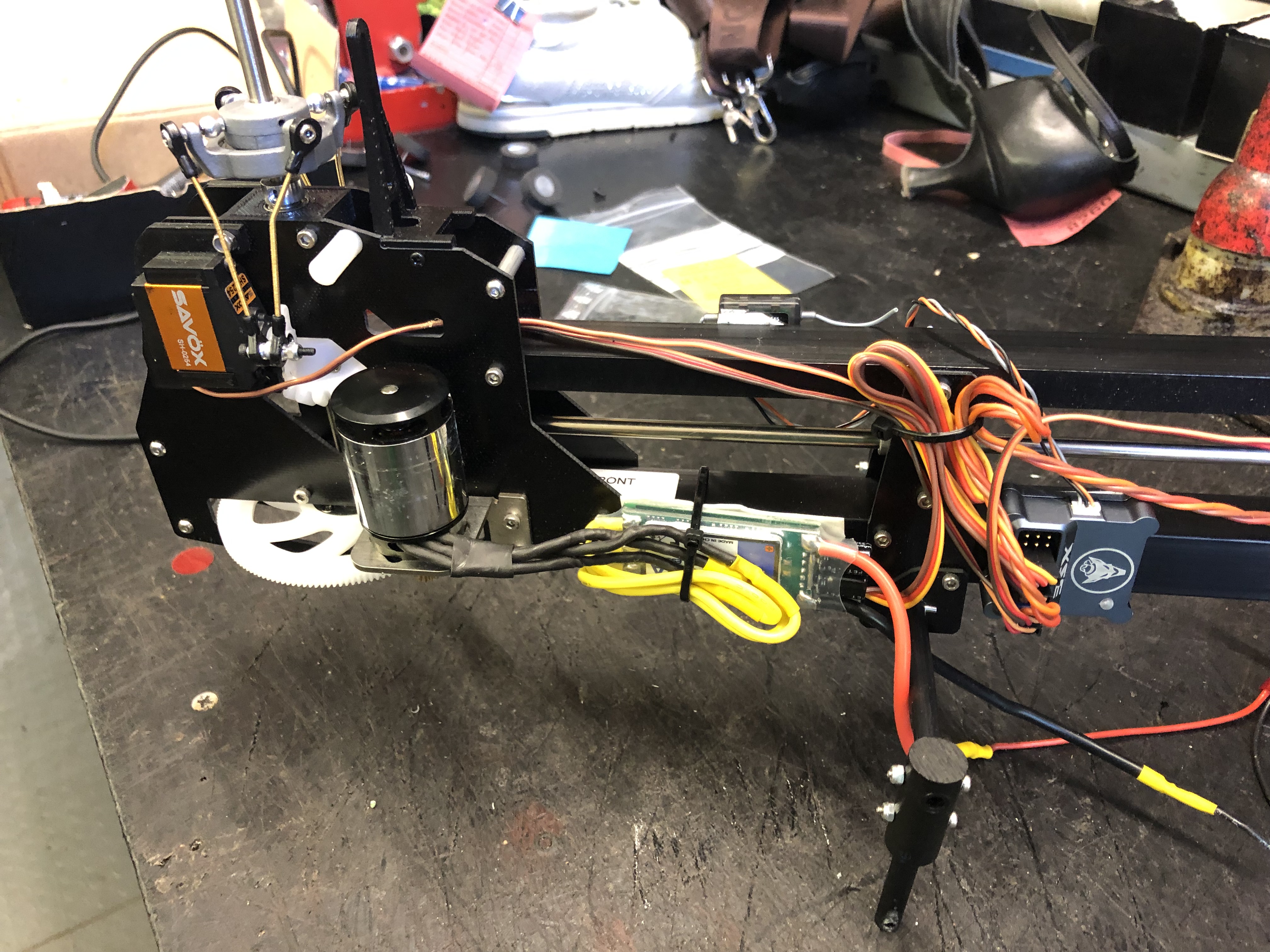

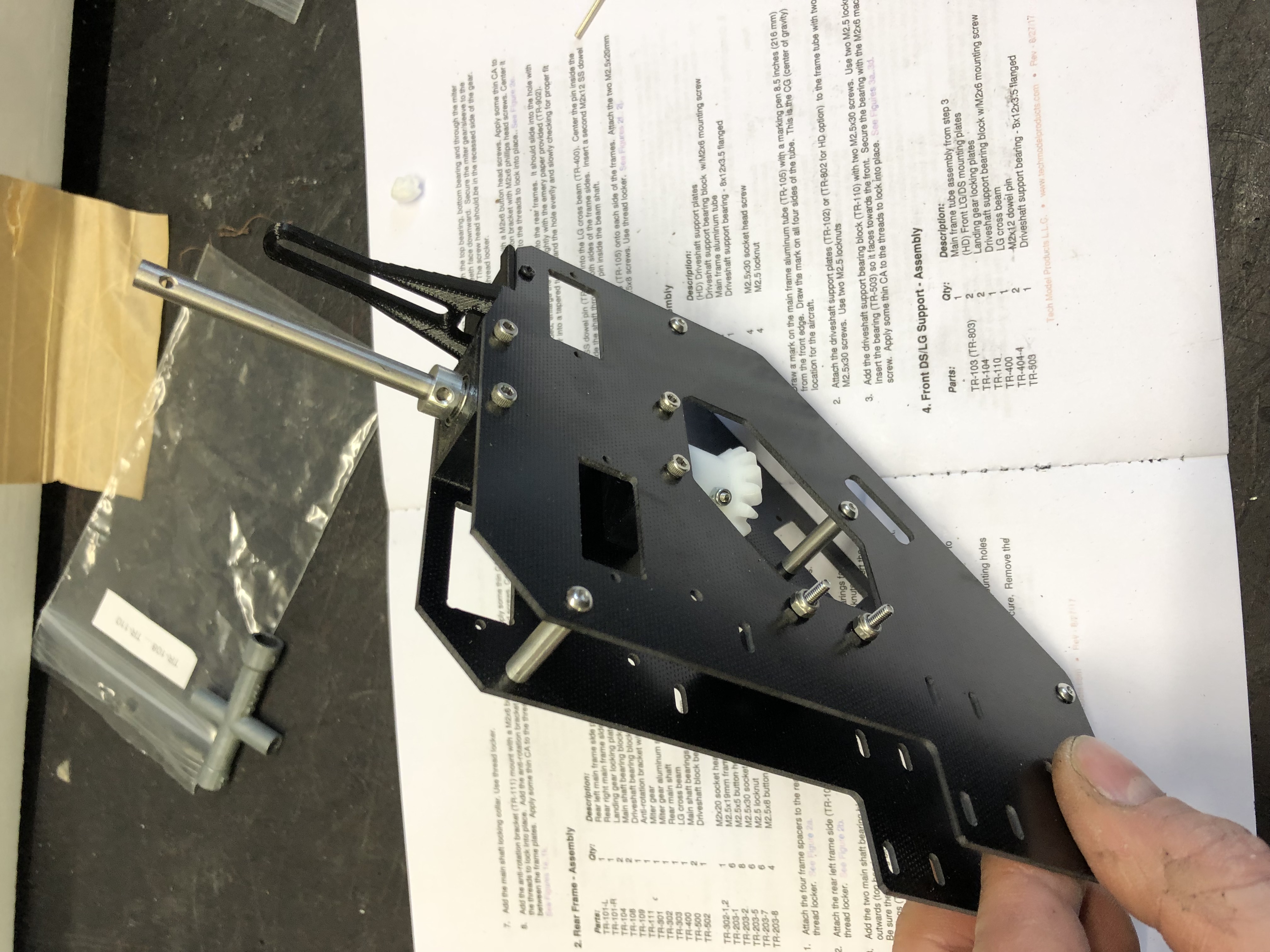

Heute gings mal ein bisschen weiter. Vorderes und hinteres Teil miteinander verbunden. War ein bisschen Fummelei, aber es passt. Es muß das Zahnradspiel und der Winkel noch eingestellt werden, auf dem Foto sieht man, dass die Wellen nicht parallel stehen. Die hinteren Räder werden noch umgebaut auf einzelne.
Nachdem alles gut passt, wird er jetzt wieder zerlegt und sauber aufgebaut.

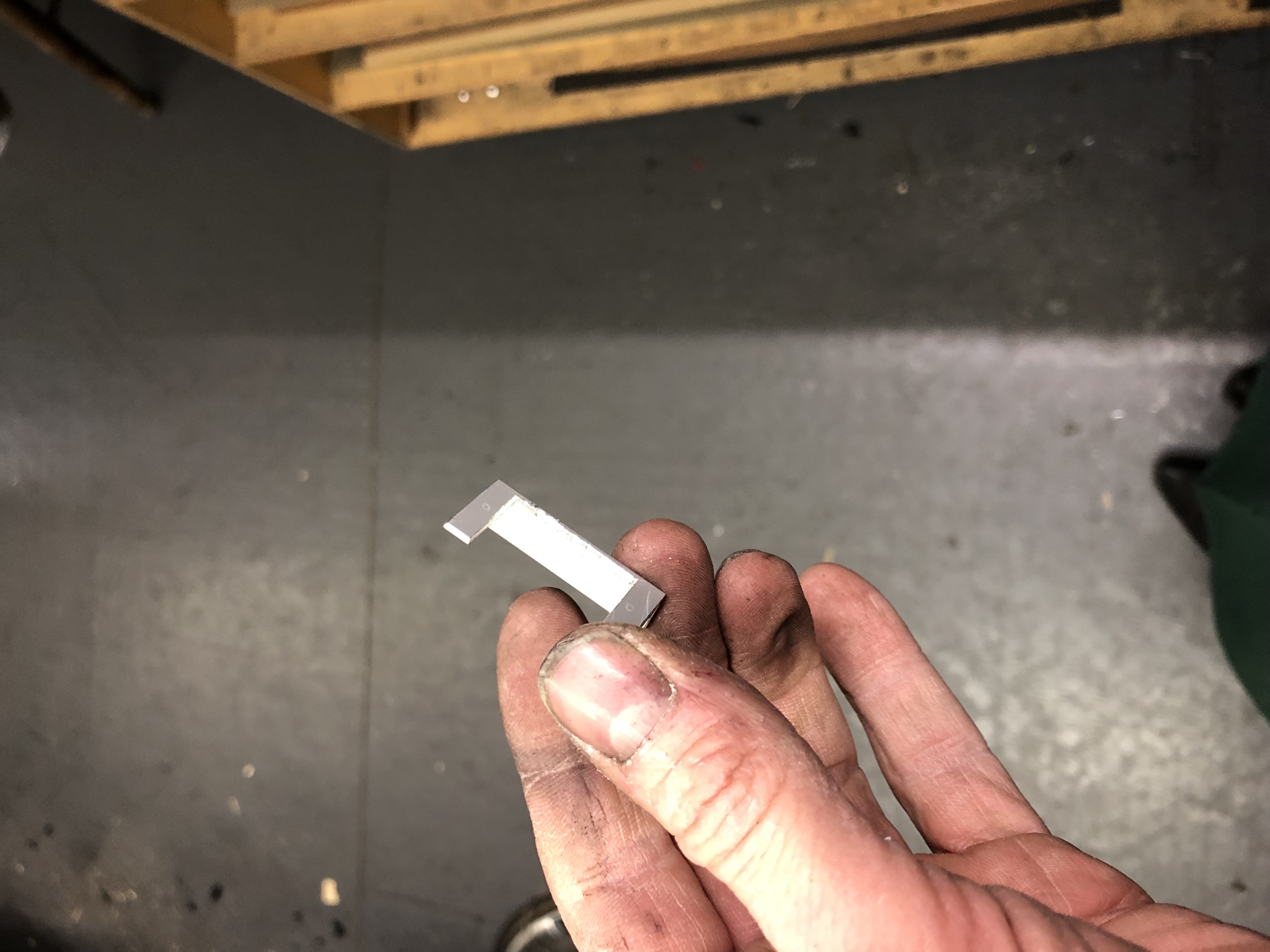

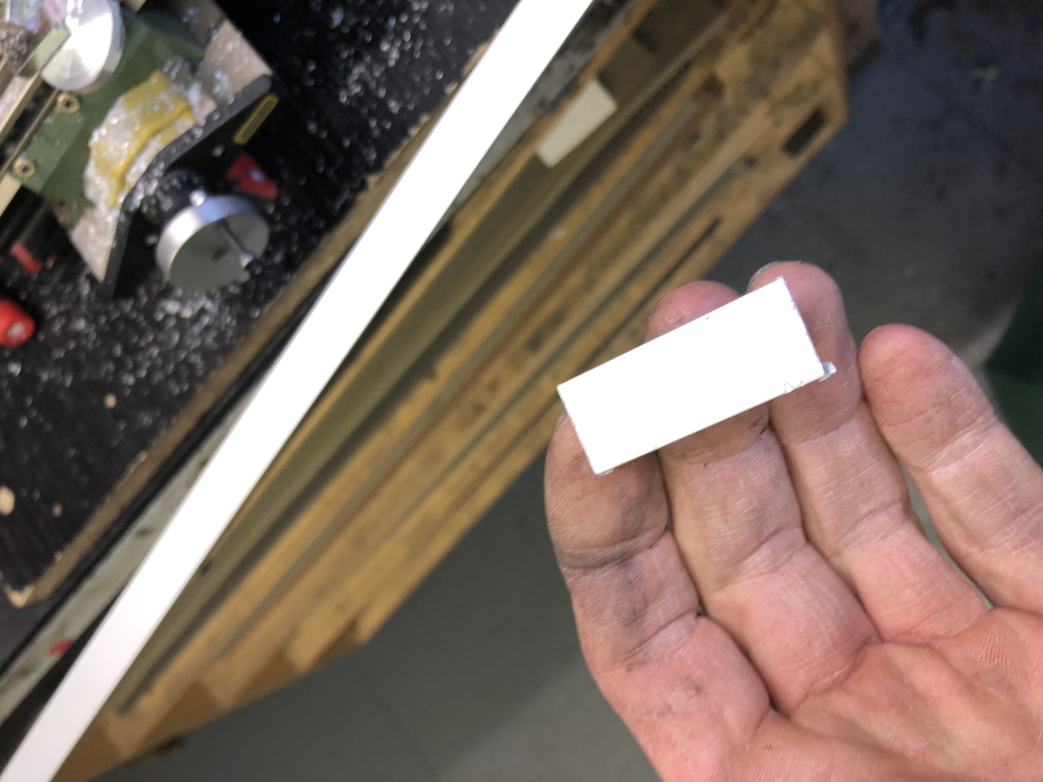

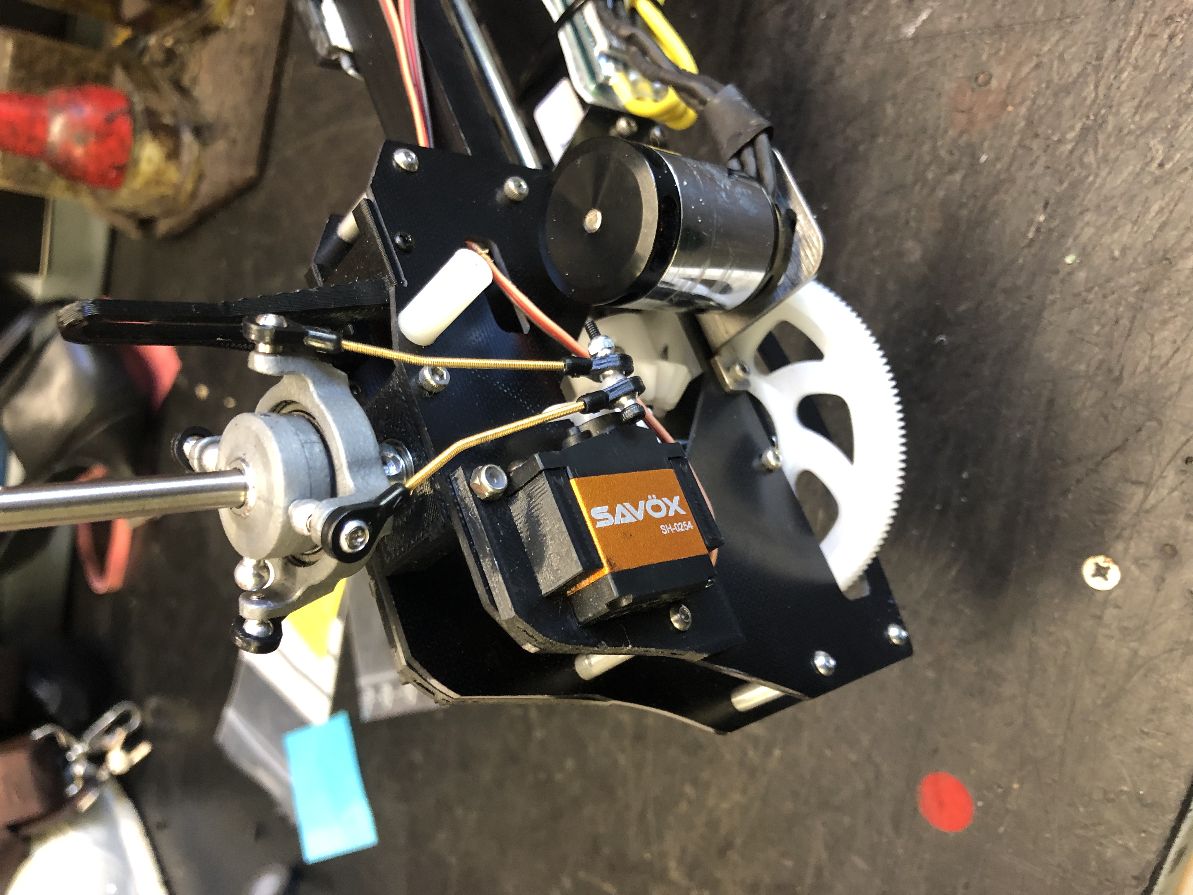

Nach längerem Überlegen bin ich zu dem Schluß gekommen, mir Servohalter zu bauen, um die TS direkt ansteuern zu können. Eigentlich würde ich es lieber mit Umlenkhebel machen, da ich dann die Servos in die Originalauschnitte einbauen könnte, aber Umlenkhebel kann ich mir nicht selbst bauen. Passende zu kaufen habe ich auch nicht gefunden.
Also entsteht hier der erste Prototyp auf meiner Fräsmaschine, ohne CNC.
Nur noch Löcher bohren und Gewinde schneiden.
Marcus

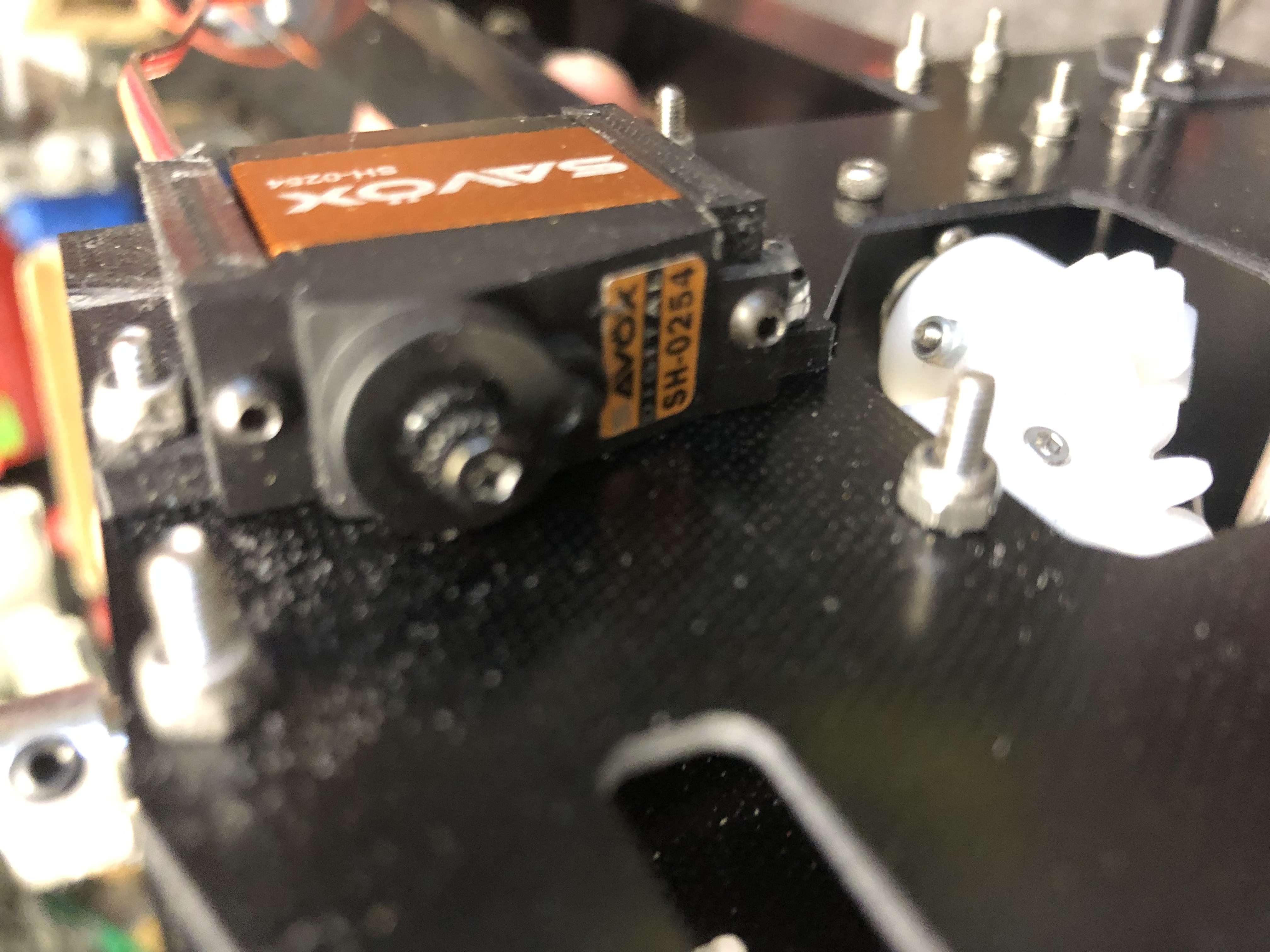

Eingebaut sieht das dann so aus. Zweckmäßig, aber nicht hübsch.

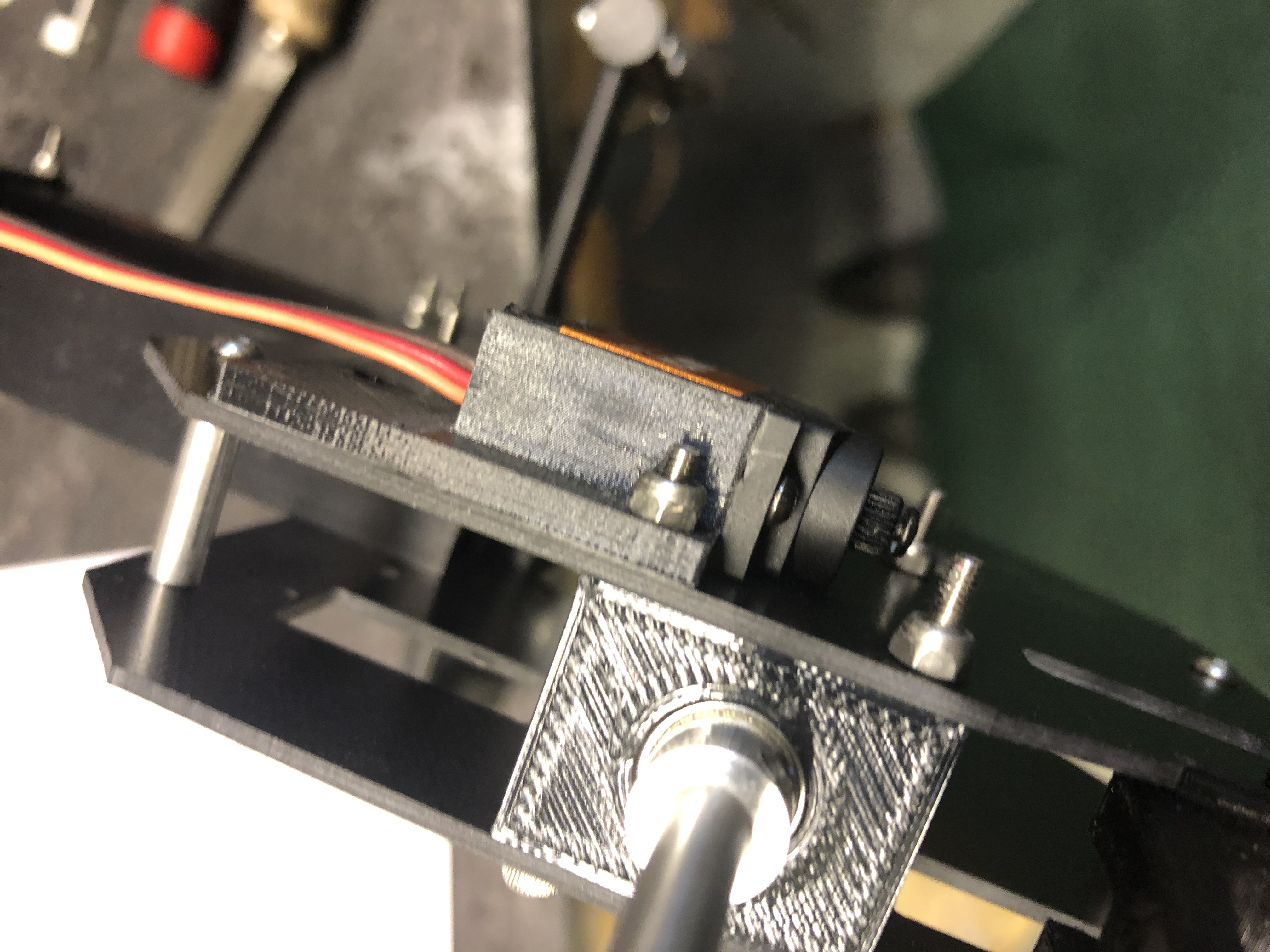

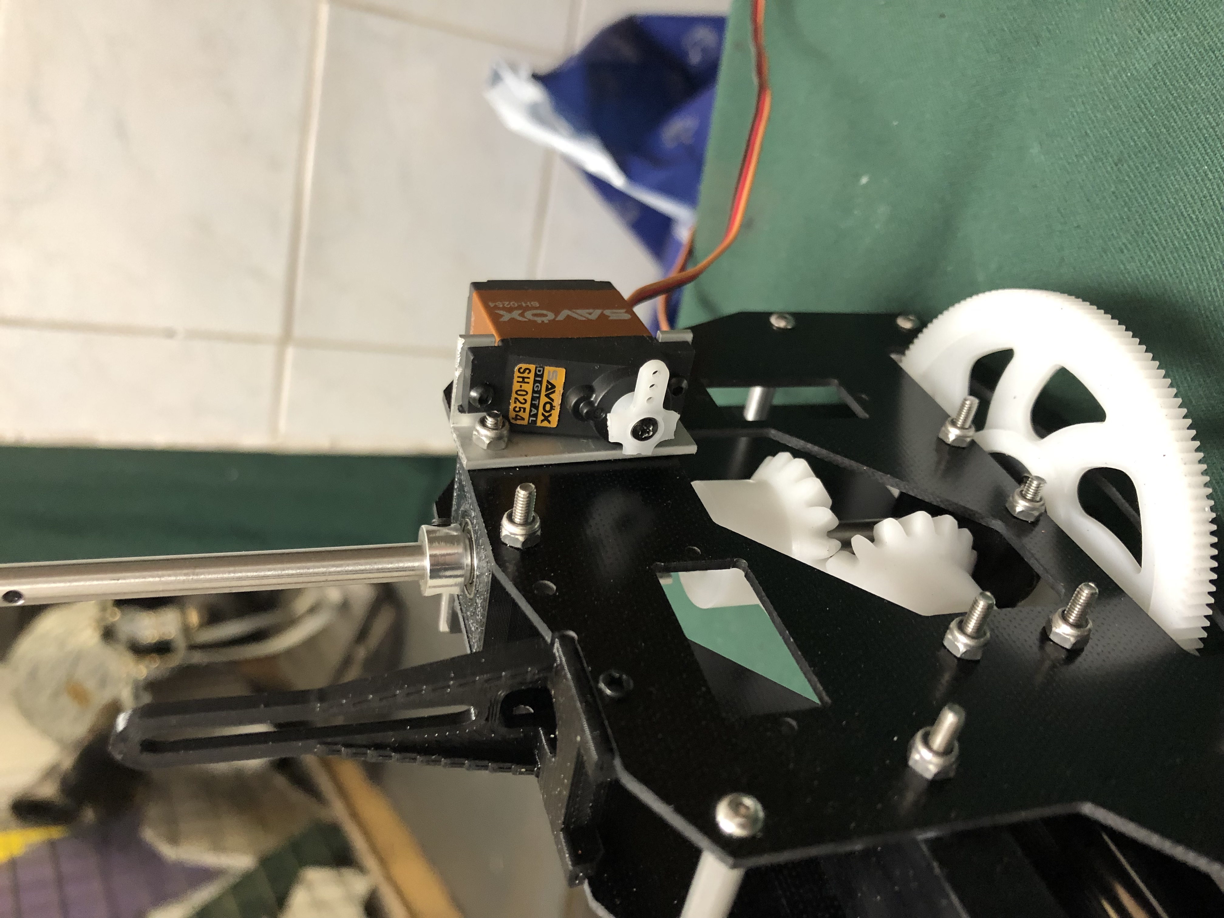

Nachdem mir das überhaupt nicht gefällt, habe ich mich mal mit CAD befaßt. Rausgekommen ist ein Halter aus dem 3D Drucker. Genutzt habe ich Tinkercad, gedruckt wurde beim blauen C.
Kosten hierfür waren 10 €. Für ein Probestück völlig im Rahmen.
Sieht ordentlich aus, der Servo kommt noch etwas näher an den Rahmen. Ein paar Kleinigkeiten müssen noch angepasst werden, dann ist es so wie ich mir das vorstelle.

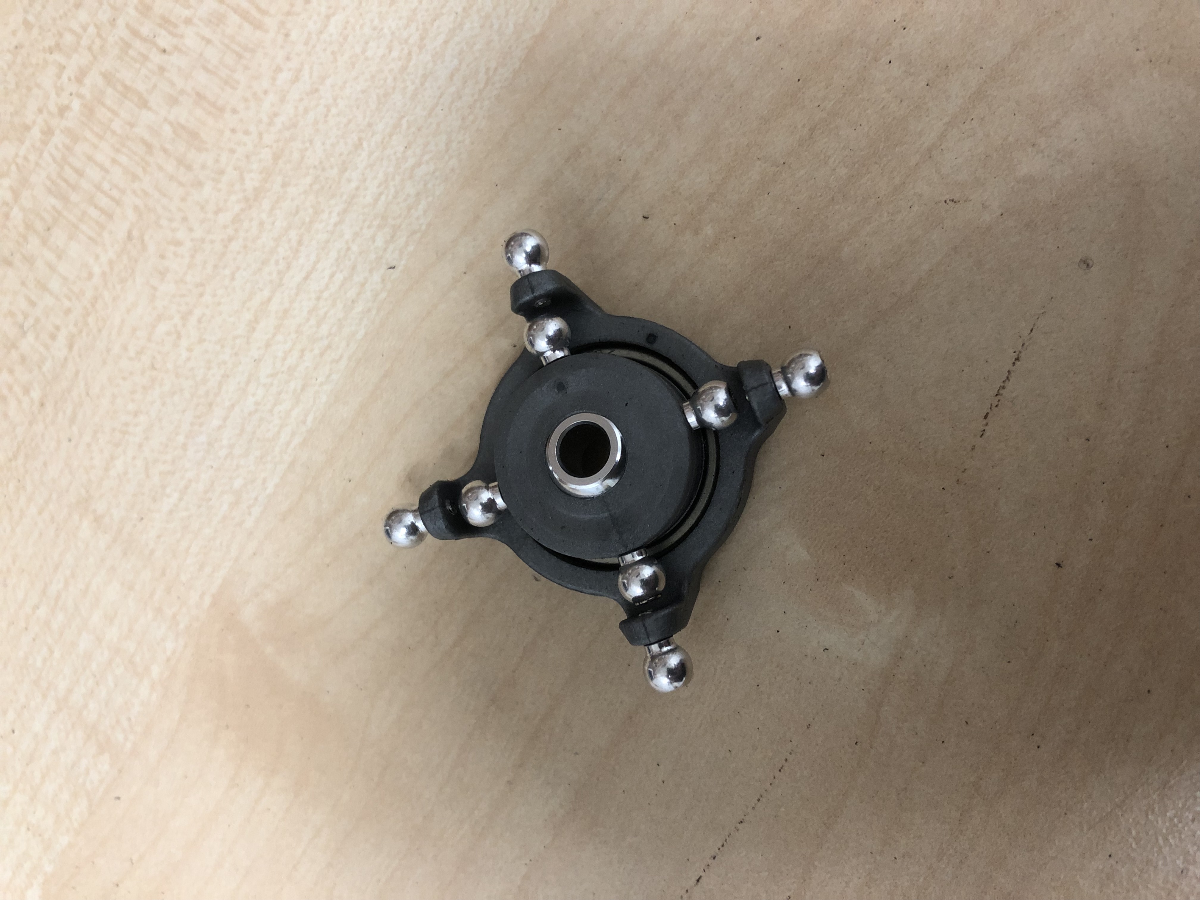

Diese Woche sind die Taumelscheiben gekommen. Sind von einem Händler, der viel alte Teile hat. Muß von einem der ersten Rexe stammen, die wurden wohl noch mit 4 Servos angesteuert. Sind zwar aus Plastik, passen aber gut. Für die ersten Flüge sollte das reichen, dann kommen, wenns sein muß, aus Alu gefertigte.
Der Rumpf durfte auch schon Probesitzen, um zu sehen, ob das mit den Servohaltern passt. Vorne kann ich meine Halter verwenden, hinten brauche ich einen Umlenkung, da ist zu wenig Platz um den Servo auf dem Rahmen zu befestigen.

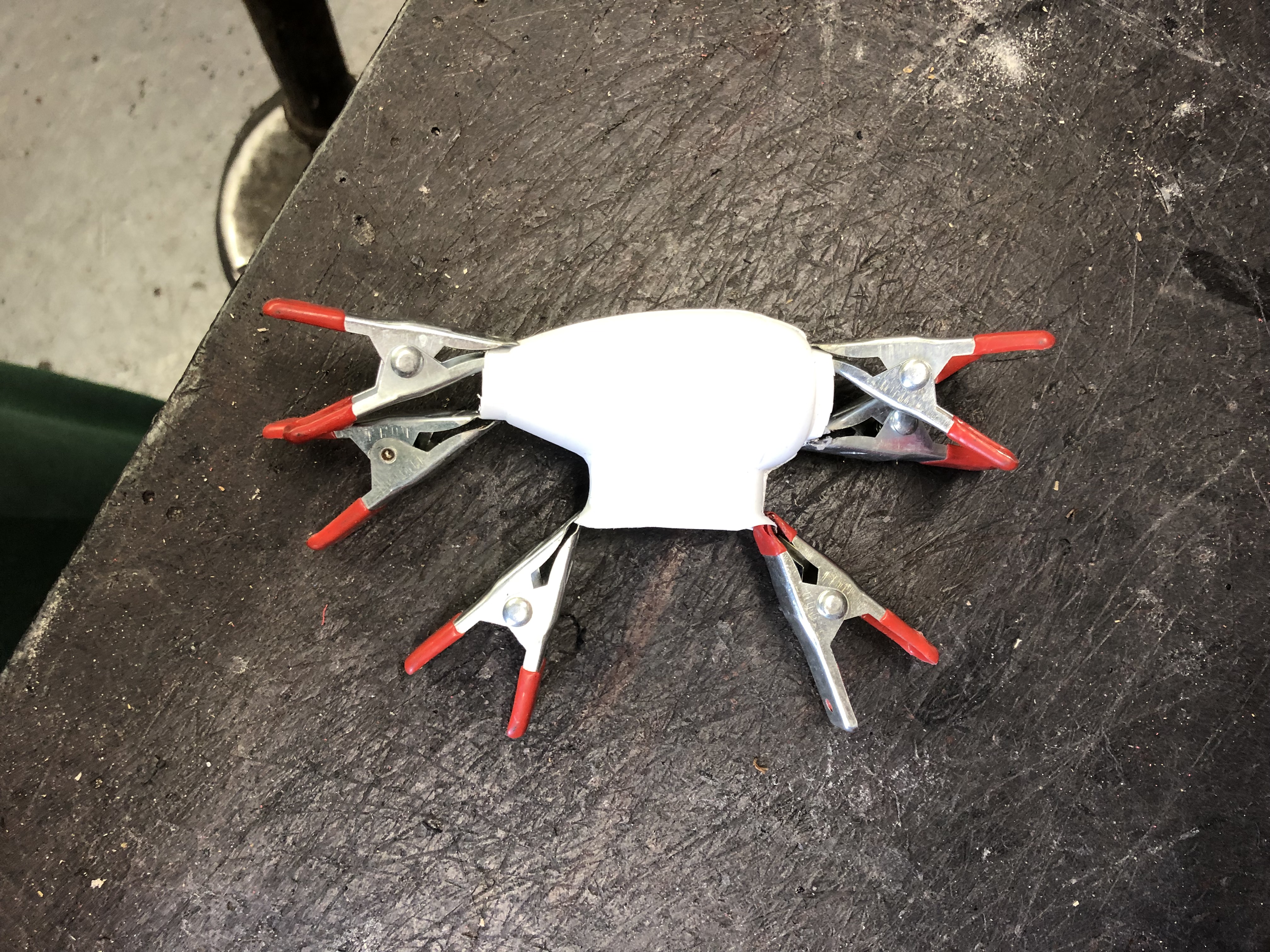

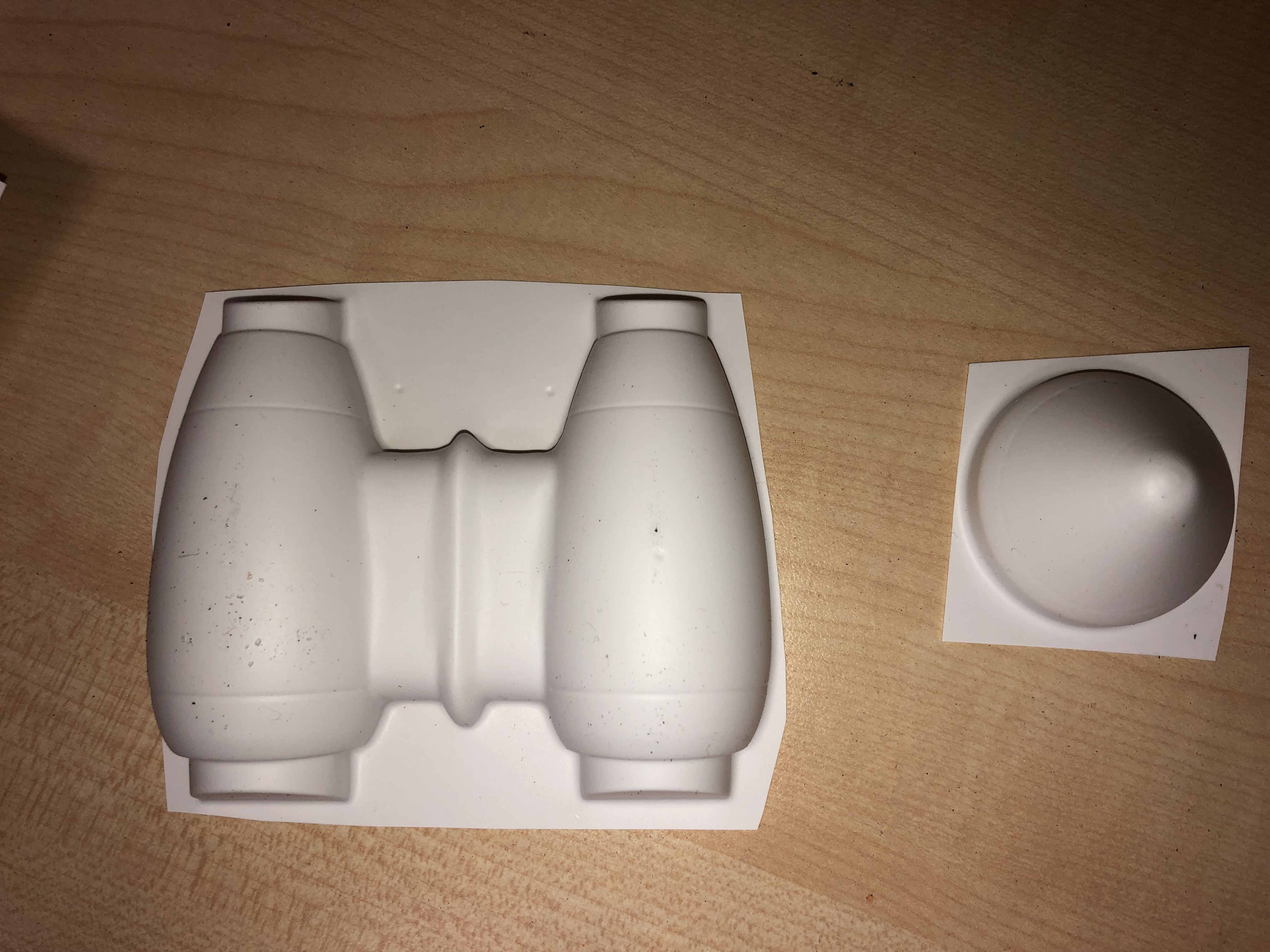

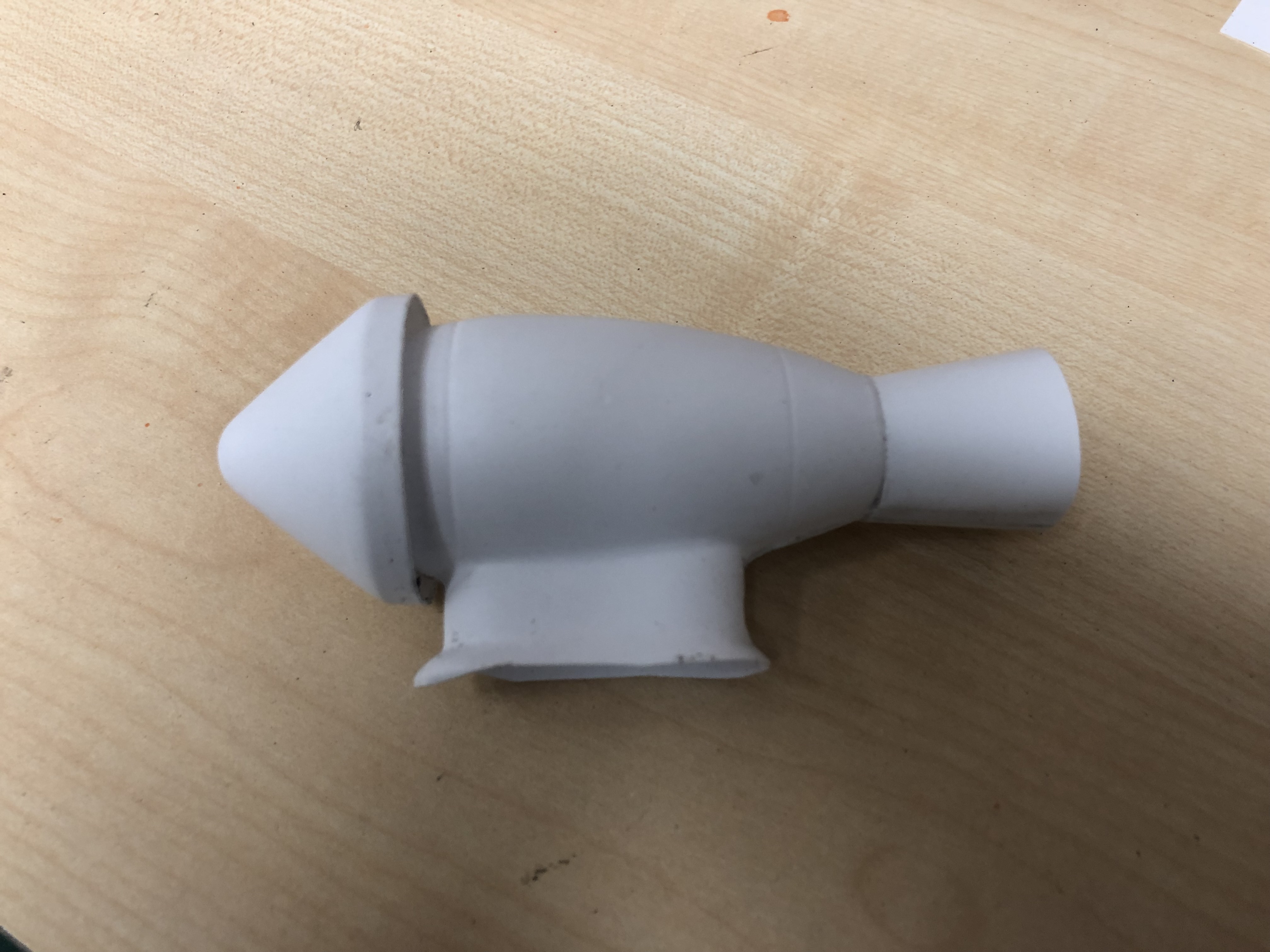

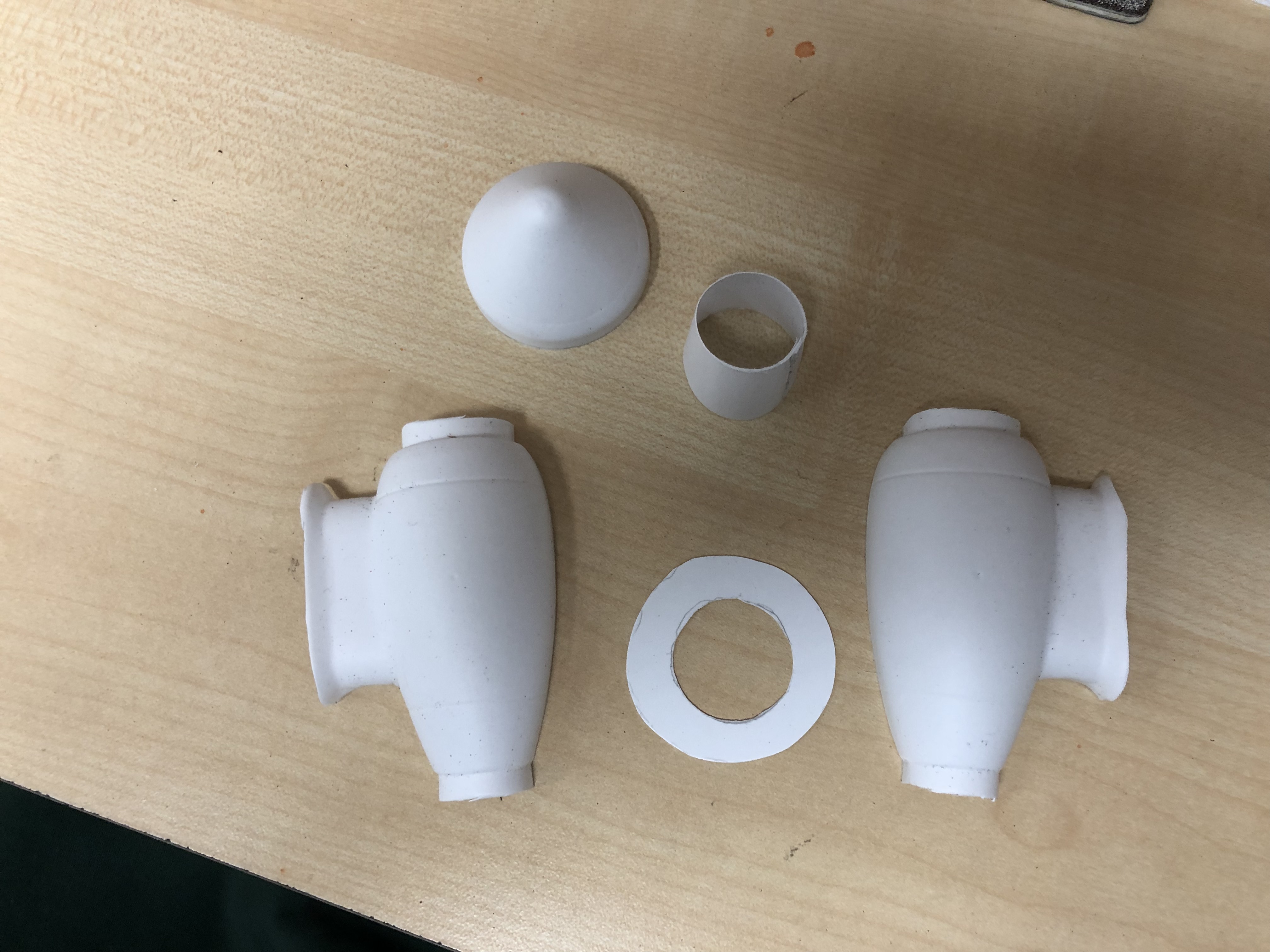

In der Zwischenzeit habe ich mich mal an die Turbinen gewagt. Anzeichnen, ausschneiden, schleifen, anpassen und kleben. Ist das eine Fiselarbeit.
Aber gut, eine ist geschafft. Der Anschluß zum Rumpf muß noch angepasst werden.

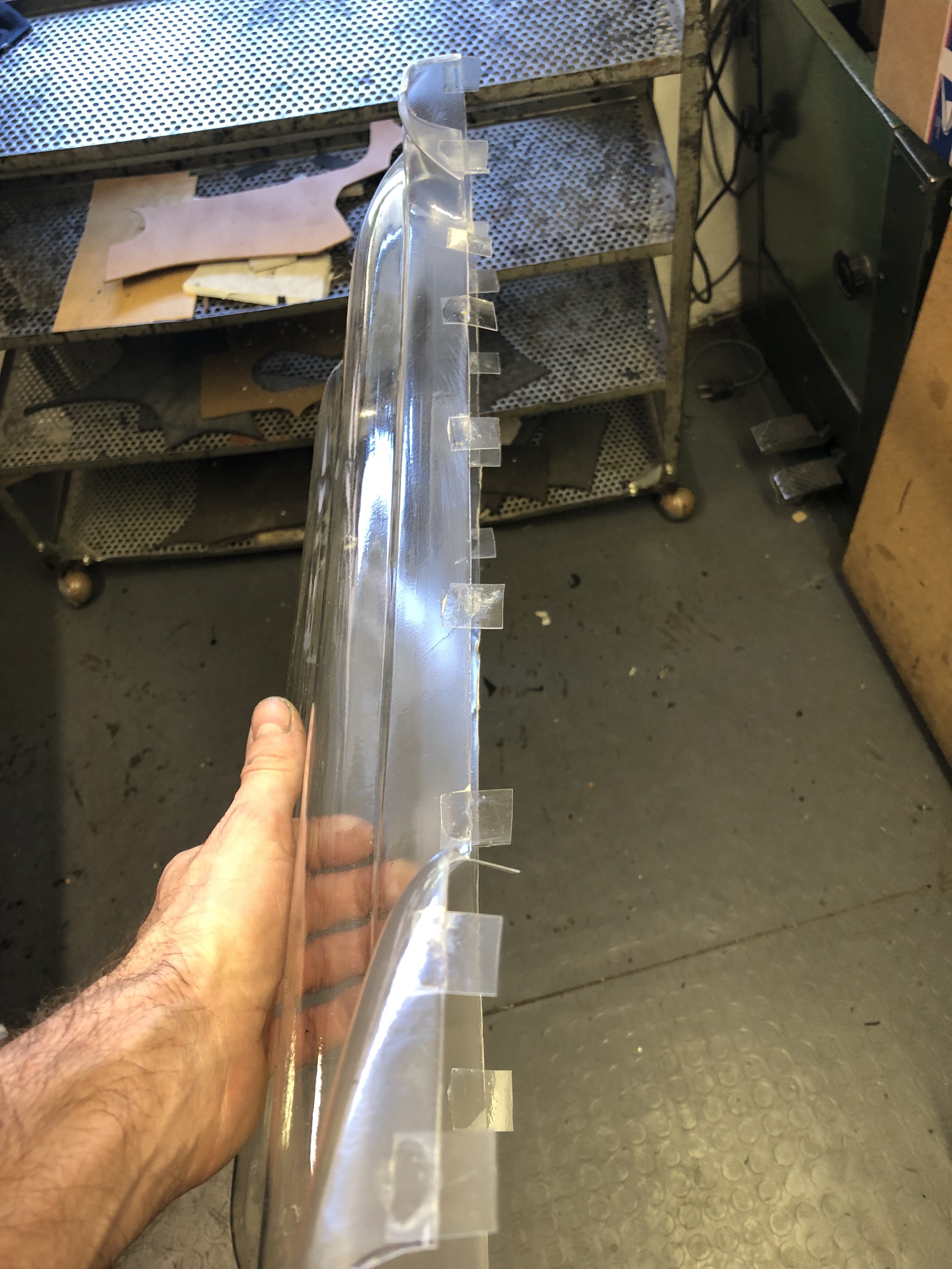

Gestern war dann endlich mal wieder Zeit. Die zweite Rumpfhälfte wurde ausgeschnitten und geschliffen. Die Verbinder zum Teil eingeklebt.
Ich habe mir M 1.4 Gewindestangen besorgt um die Anlenkungen zu bauen. Die sind jetzt mal grob eingesetzt, schaut schon mal ganz gut aus. Dazu brauche ich noch einige Kugelpfannen für den Rest. Das 3SX ist auch schon soweit eingerichtet das die Wirkrichtungen stimmen.
Marcus
