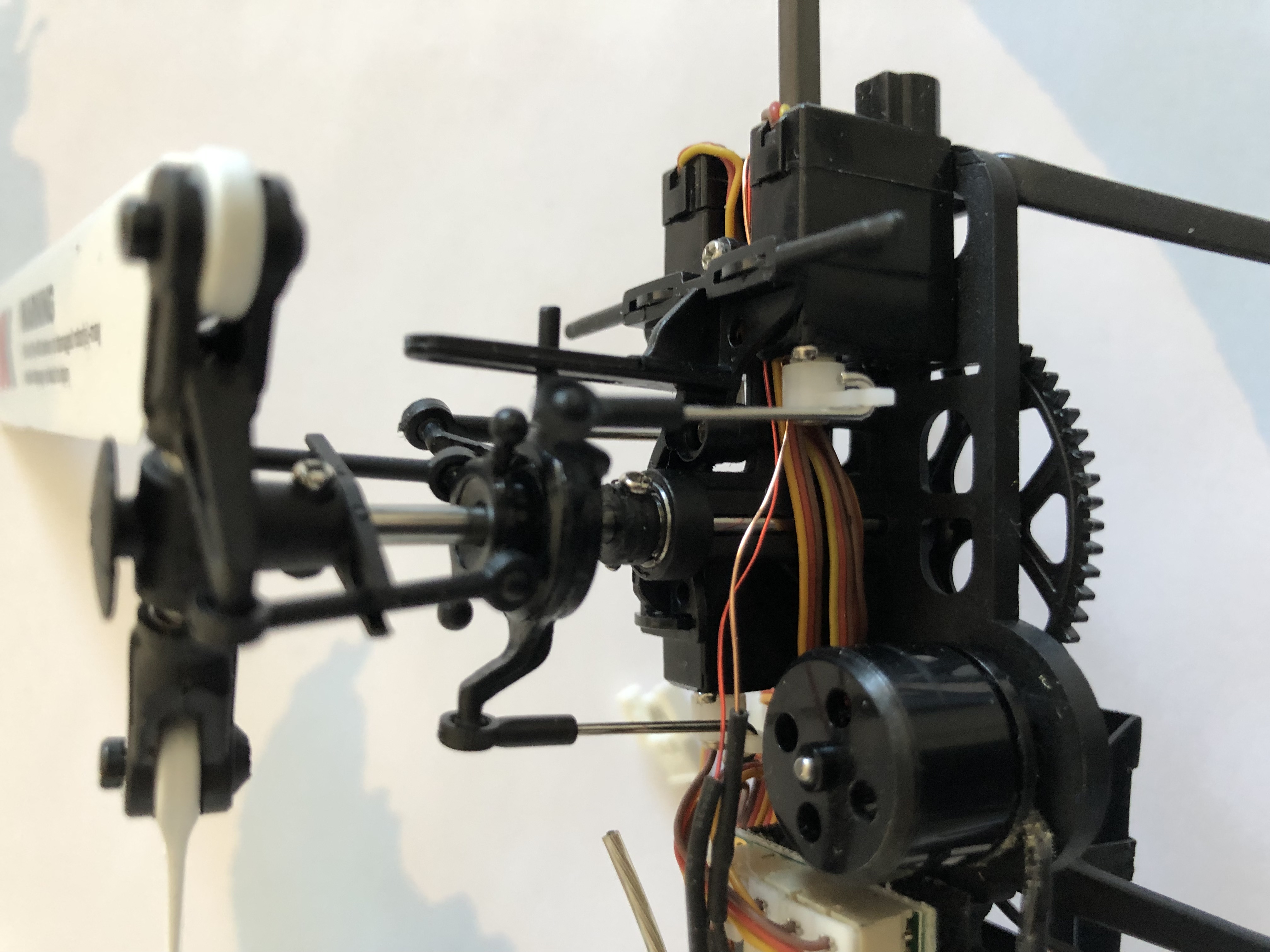

RotMilan hat geschrieben:Andere Frage noch zu der Taumelscheibe. Die Messingkugel, die als Lager auf der Rotorwelle aufgesteckt wird, wird durch einen Ring gehalten. Dieser ist bei mir locker. Wie war der befestigt, war der wohl verklebt? Wie kriege ich den wieder Fest? Ich dachte schon, ob man da ggf. die Taumelscheibe vorsichtig ein wenig Ankörnen kann, so dass der Ring dann von den Körnerpunkten gehalten wird - oder würde das wohl eher zur Zerstörung der ganzen Taumelscheibe oder ggf. des Kugellagers führen?
Da weiß ich jetzt nicht genau, was Du meinst. Zeig uns mal ein Foto davon.

Das sieht man hier recht gut
https://img.staticbg.com/thumb/large/oa ... 874911.JPG
Mitte unten siehst du die Messingkugel, die von einem Ring gehalten wird. Der Ring ist Flächenbündig eingelassen. Nur weiß ich eben nicht, wie der dort sonst gehalten wurde - wenn ich jetzt einen wirklich kleinen Crash habe, springt er raus und damit die Kugel. Was zur Folge hat, dass die Taumelscheibe plötzlich gut 1 mm Spiel auf der Rotorwelle hat...

Das ist das Schwenklager. Ist bei Dir die Taumelscheibe auseinander gegangen? Foto, wie es jetzt bei Dir aussieht, wäre gut.

So sollte es aussehen:
