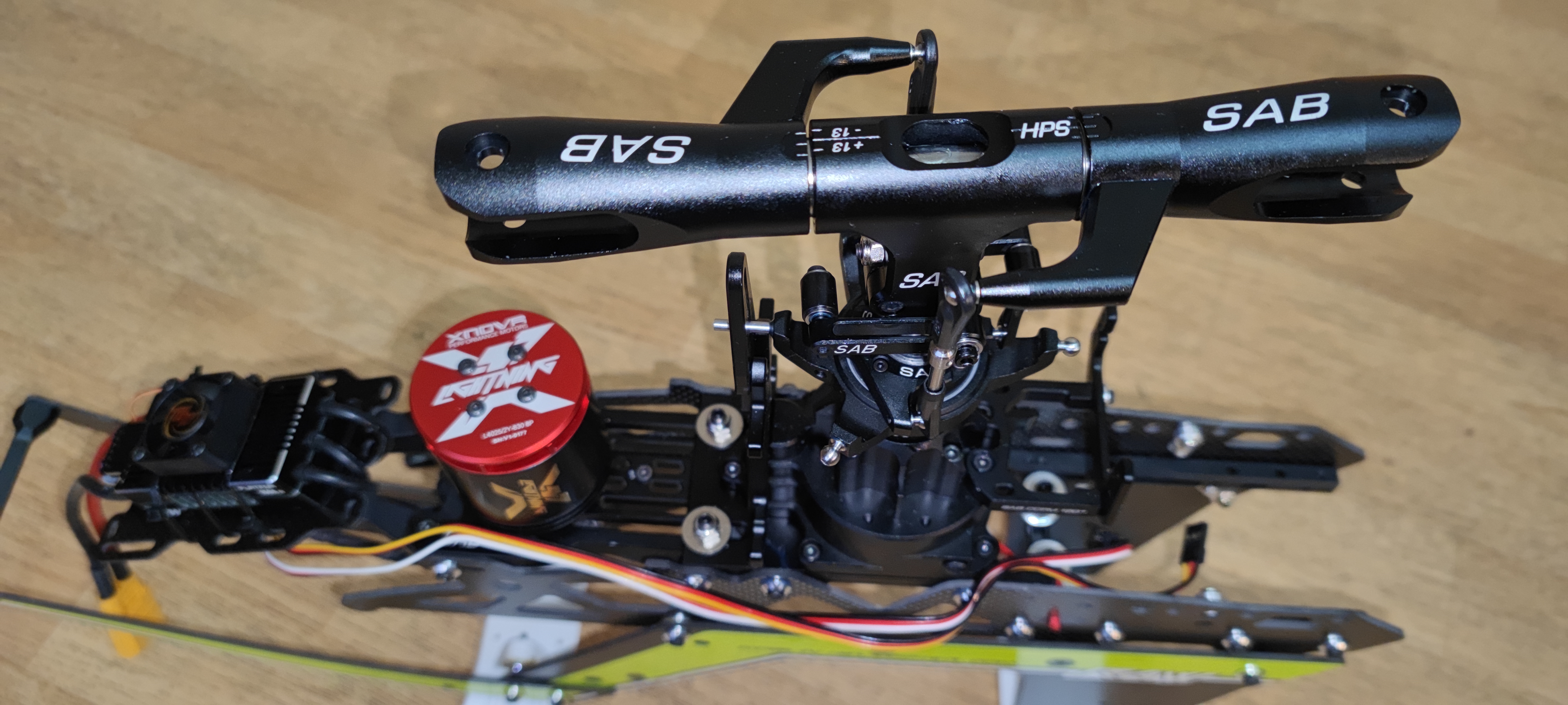

#16 Re: Goblin 700 RAW + kleiner Baubericht

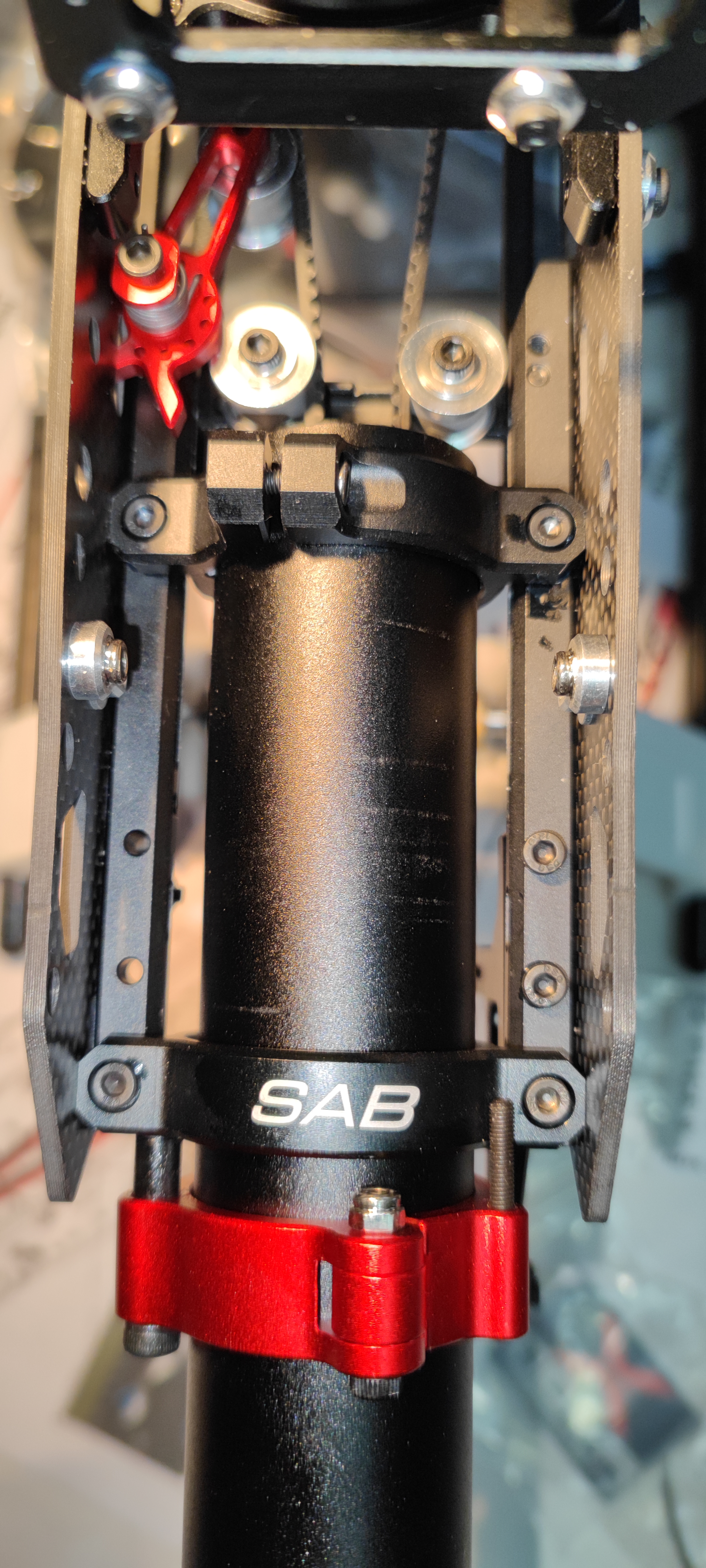

Hatte gar nicht mehr auf'm Schirm das dies richtig Arbeit ist.
Macht zwar Laune, aber da hängt man länger dran als ich es in Erinnerung hatte.
- IMG_20220101_141702.jpg (4.86 MiB) 2083 mal betrachtet
Alex
Alex

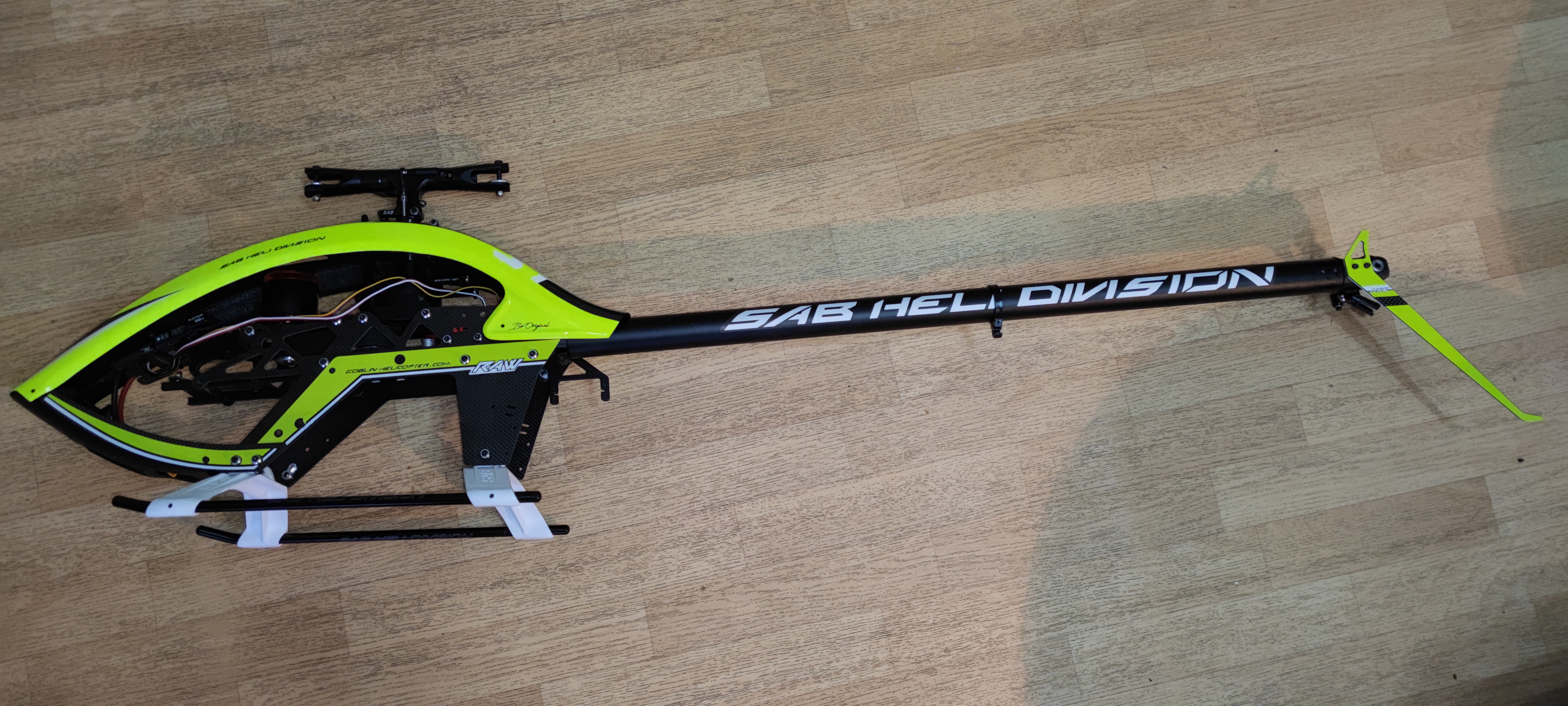

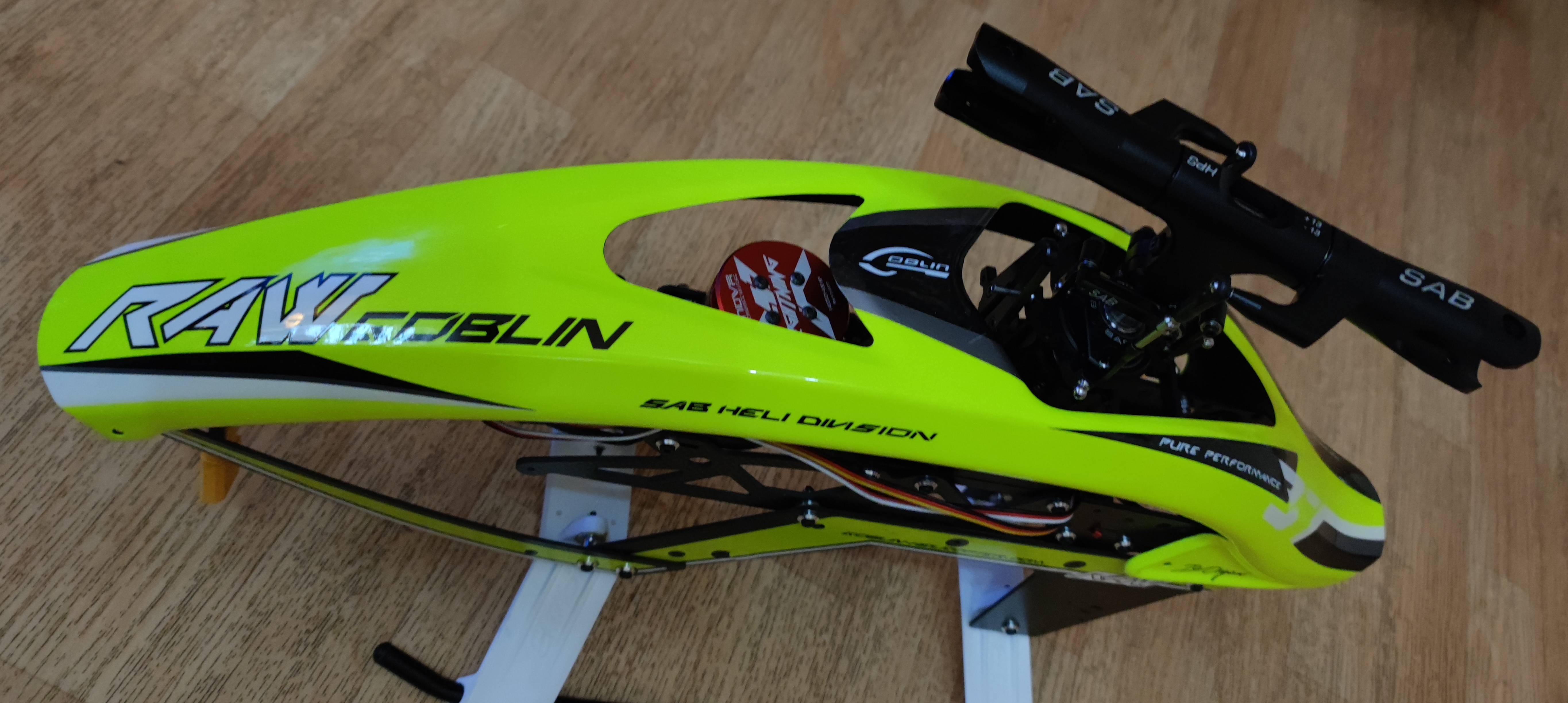

#17 Re: Goblin 700 RAW + kleiner Baubericht

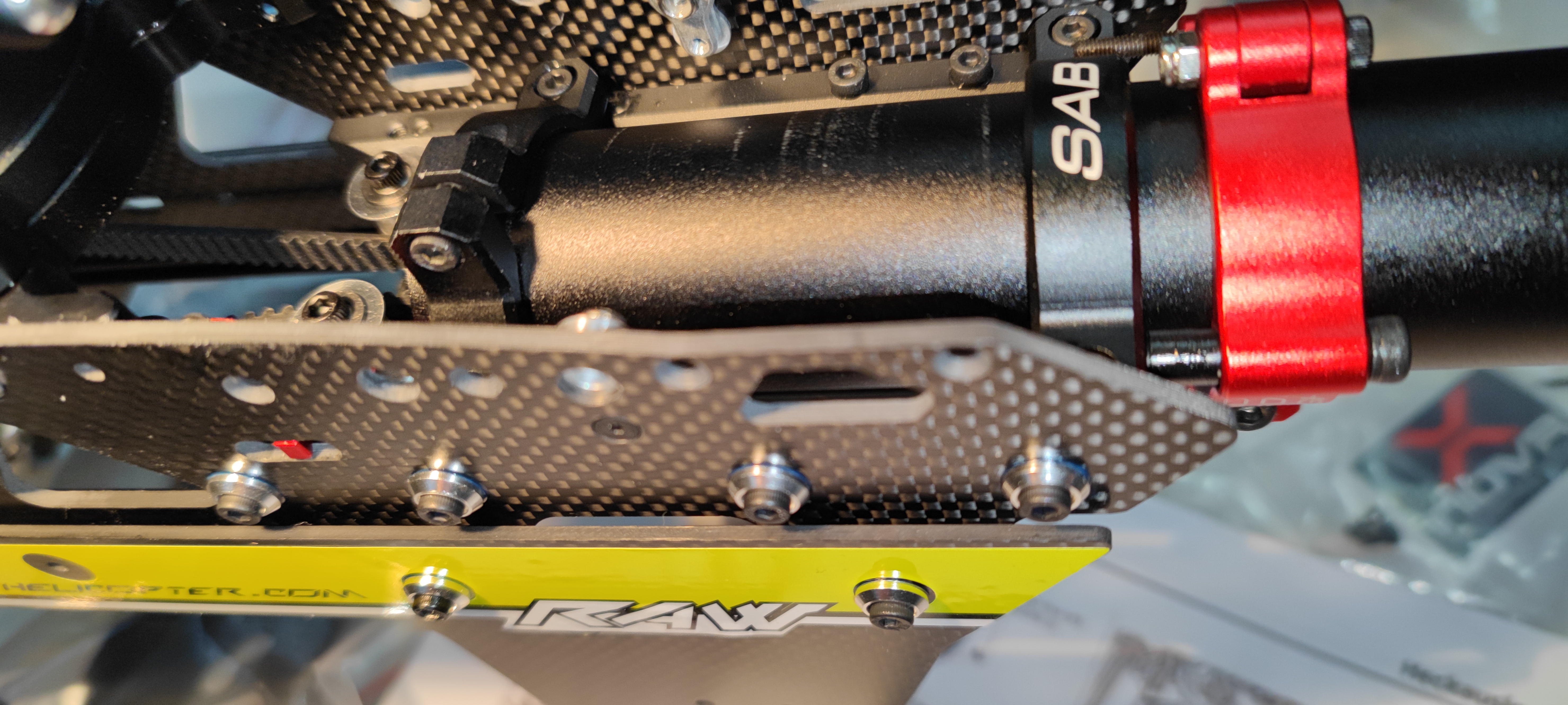

Mit Deckel
- IMG_20220101_144033.jpg (3.43 MiB) 2080 mal betrachtet
Alex
Alex

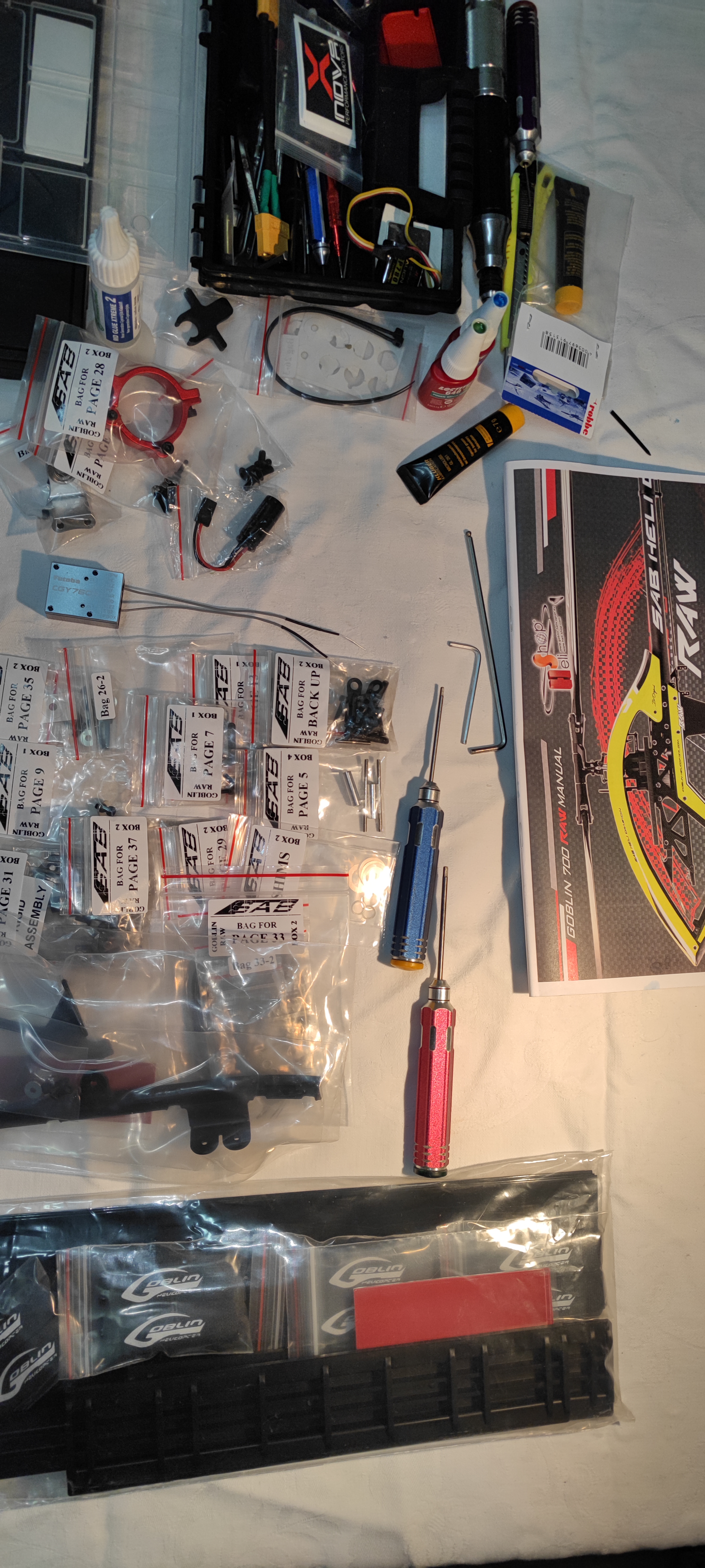

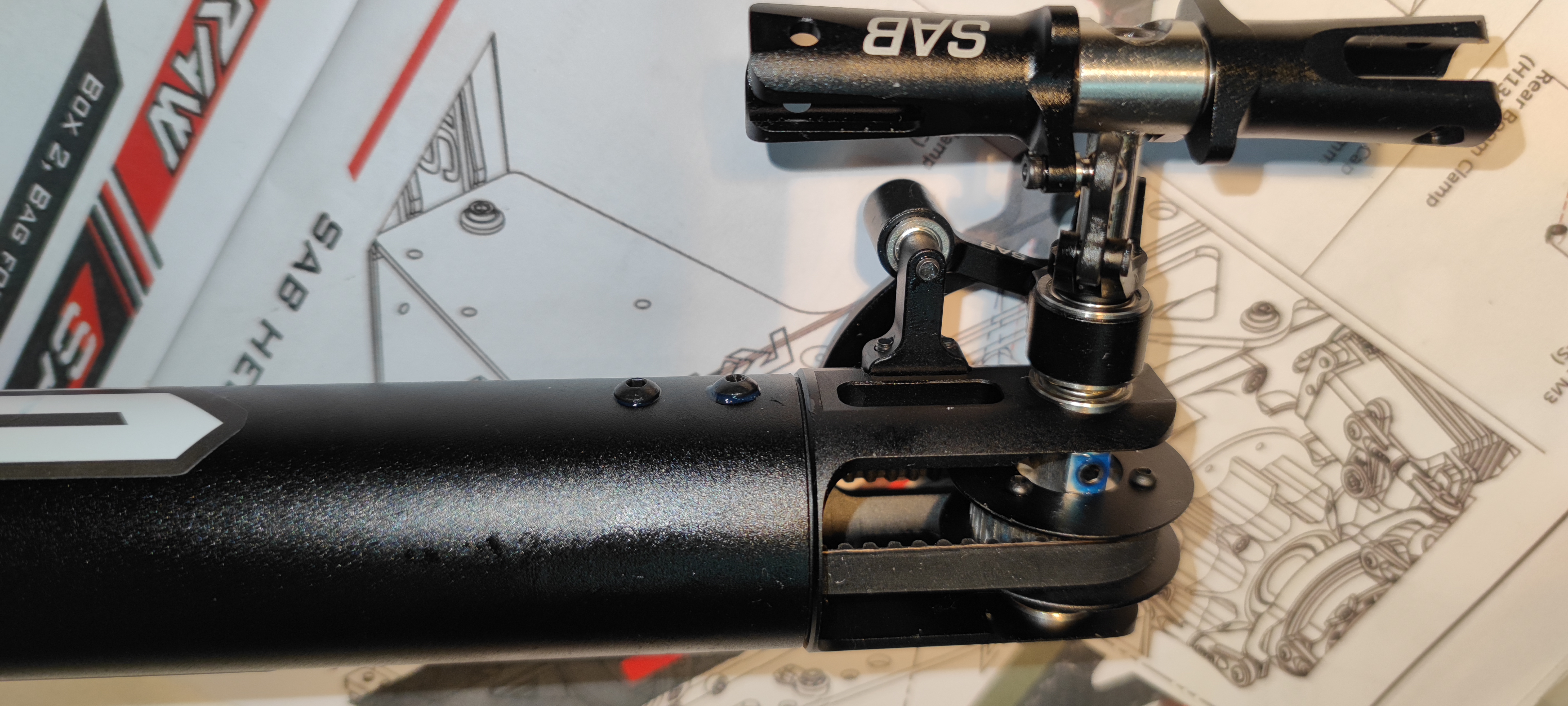

#19 Re: Goblin 700 RAW + kleiner Baubericht
Hallo zusammen,
habe heute mehr gemacht als geplant war.
@ Filippo
Wird nicht mehr sehr viel zu verfolgen geben.
Montage Tool für's Heckrohr ist eine ganz feine Sache.
Allerdings wäre es nicht im Baukasten gewesen hätte ich auch drauf verzichtet. Fast 40,- Eur als Zubehör ,- um es einmal zu nutzen ,da hätte ich es auf altbacken Art gemacht.
Wenn man nicht strikt nach Anleitung vorgeht kann man schon Mal ins schwitzen kommen,hab ich was verschlampt?
Tüten sind eigentlich sehr gut gepackt auf den jeweiligen Bauschritt. Tüten in den Tüten sind auch nochmals beschriftet, allerdings nicht alle. Da kann es schon Mal komisch werden.
Nun ist nicht mehr viel übrig geblieben,die Mechanik ist bis auf ein paar Kleinigkeiten fertig.
Nun nur noch abwarten bis die Servos ankommen, dann kann der Rest fertig gestellt werden.
Danach geht's ans einstellen.
Bin trotzdem noch hin/her gerissen mit dem FBL.
Das CGY ist so genial aber die Position Antenne/Anschlüsse gefällt mir nicht. Bau ich es dennoch ein ärgere ich mich das ich die Futaba Servos umgetauscht habe
Aber...
Soweit bin ich eh noch nicht, wird sich zeigen.
Motor ist auch so eine Sache wo ich mich doch ein wenig geärgert habe, nicht richtig informiert oder dabei etwas übersehen?
Habe vorab Anleitung im Internet gesucht, dort Angabe
6mm / 28,5 mm.
Dementsprechend auch den passenden Motor gesucht.
Nun habe ich gesehen 8mm / max 40mm.
In meinem Fall kann ich nun das Gegenlager nicht verwenden.
In der Anleitung steht es auch so,das dies dann auch nicht nötig sei, aber schön wäre es dennoch gewesen es auch nutzen zu können.Denke selbst bei einer kleineren Motorisierung wäre die Welle besser stabilisiert gewesen.

Dann komme ich zwar an keine Stecker mehr ran, aber auch unerheblich da ich mir hinten am Landegestell die Platte dran mache wo der Buffer hinkommt der sBus Hub und der Anschluß für die ProggBox.
Dann brauche ich auch die Haube nur 1x drauf machen,festschrauben fertig.
So könnte ich in jeden fall dann Buffer einfach abziehen bevor ich den Fluglipo abklemme.
Denke damit bin ich auf der sicheren Seite.
Ps:
War nun doch zu neugierig, mit diesem Link zu RC-Heli habe nun tatsächlich nach über 10 Jahren dort mal rein geschaut.
Naja, dies ist von 2017-19 der Beitrag, nun haben wir 2022.
Dort war auch die Rede von einem Platinum V3.
Nun sind wir bei V4 / Telemetrie zu Futaba kompatibel..
Ich habe nun einen Platinum V5 der ja auch noch relativ NEU ist.. wer weiß ob da auch schon was an der Software geschraubt wurde diesbezüglich von Hobbywing
Aber...
ich muss ja nun nicht zwingend etwas riskieren.... ihn gleich Braten
Nachtrag:
Wenn ich schon dabei bin....
Dann werde ich den Regler auch nochmal abmachen,etwas höher setzen, so das ich dort nach unten durch das Loch noch ein weiteres Kabel setzen kann.
Der Lüfter ist ja dort angeschlossen wo auch die ProggBox angeschlossen wird.
Da kommt dann ein Y-Kabel hin, einen Anschluss ziehe ich dann mit durch den Kabelkanal nach hinten zu den anderen Anschlüssen beim Buffer.
Dann werde ich die Blades wohl nie mehr abmachen müssen Haube abschrauben, um an etwas heranzukommen.
Ob nun Update oder Einstellung beim Regler mit der Box oder was am CGY zu schrauben.
Eigentlich kann ich das ja alles über den Sender am CGY,bei manchen Einstellungen wird aber dennoch die Box benötigt.
Viel Kopfkino....
wenn ich mit Vorstellungen daneben liegen sollte, bitte gleich drauf hauen, bevor ich wieder BLÖDSINN bastel, hab da leider Talent zu...
nun,-...
2 Meinungen, was tun
Habe nun schon ein wenig gegrübelt wie ich das CGY unterbringen kann, das Teil ist so dermaßen genial...
Ich werde es wohl wohl mit der Antenne und Anschlüsse in Flugrichting anbringen.
An dem CGY dann ein ServoKabel 30cm Für die ProggBox und eins für den Buffer anschließen.
sBus2 werde ich bei ACT ein 4 oder 6 Port Hub mit 30cm Kabel bestellen.
Dies alles anschließen dann so weit wie möglich das CGY nach vorne setzen, so das es mit der Antennenlänge auch hin kommt, mit dieser Halterung die aufs Servo geklebt werden soll.
Da die ganzen Überlegungen ja schon vor Fertigstellung laufen,kann ich auch noch die Löcher in die die Platte bohren um das CGY von unten zu verschrauben.Dann sollte auch hinter dem CGY noch reichlich platz für ein paar Sensoren vorhanden sein.
Ps:
Aber...
Nachtrag:
Viel Kopfkino....
