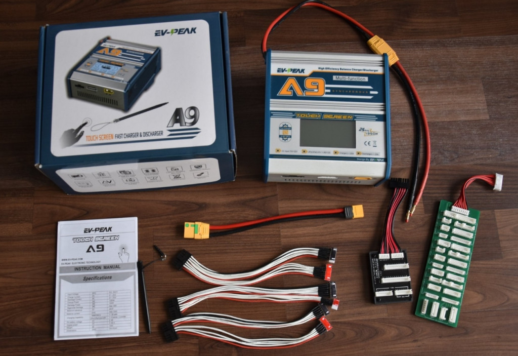

Nun habe ich doch noch ein aktuelles Ladegerät
12s
8s
:bounce:
EV-Peak A9
Nachtrag
Nun Nägel mit Köppe gemacht :o
Damit sollte ich die nächsten 10 Jahre wieder gut bedient sein.
Daheim und auf dem Acker...
Alex

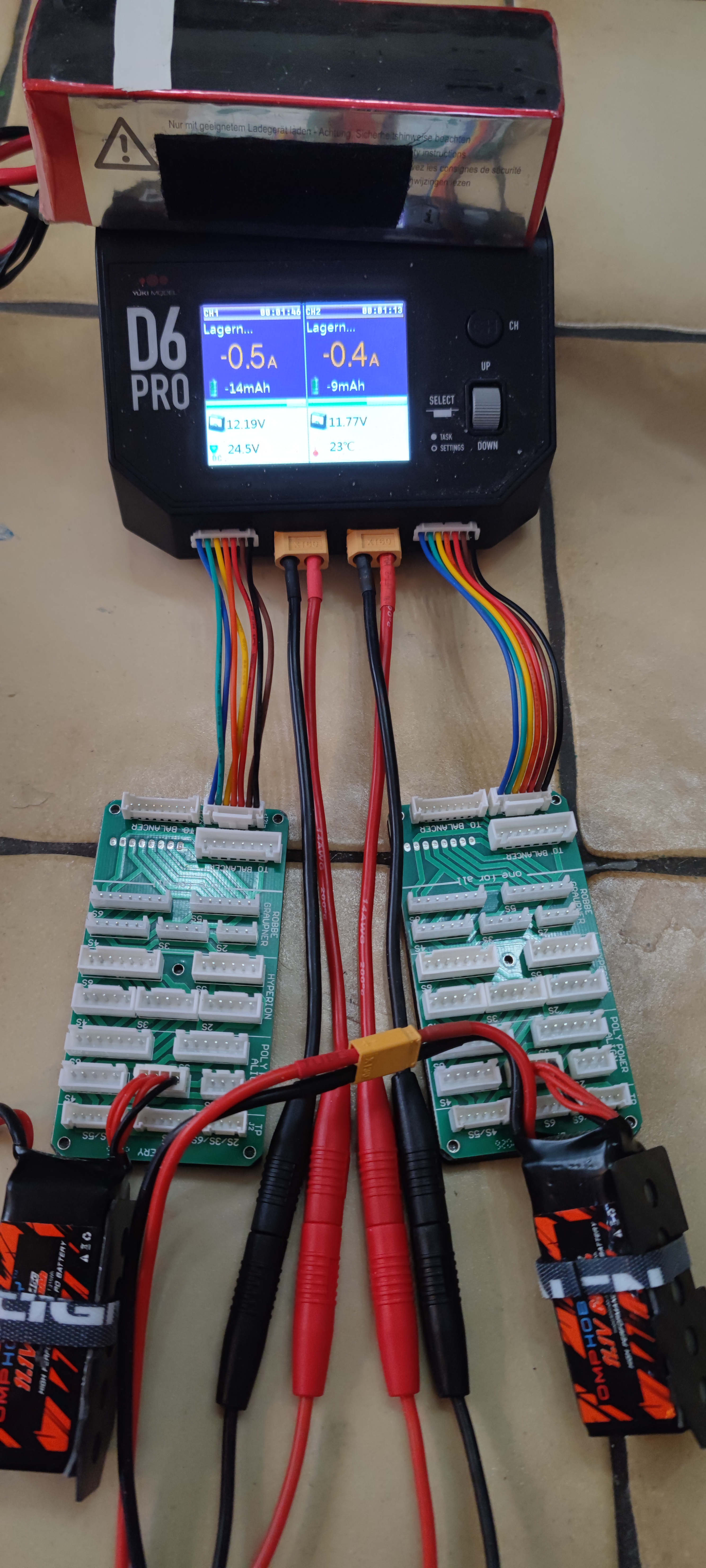

Dies Yuki D6 ist optimal für die Lipos der Helis die man drinnen fliegt.
Braucht kaum Platz.
Nur mit den Updates bin ich mir gar nicht sicher.
Ist Yuki D6 = Hota D6 ?
Menü Führung schaut auch anders aus als beim Hota.
Bin bisher auch bei YouTube nicht fündig geworden.

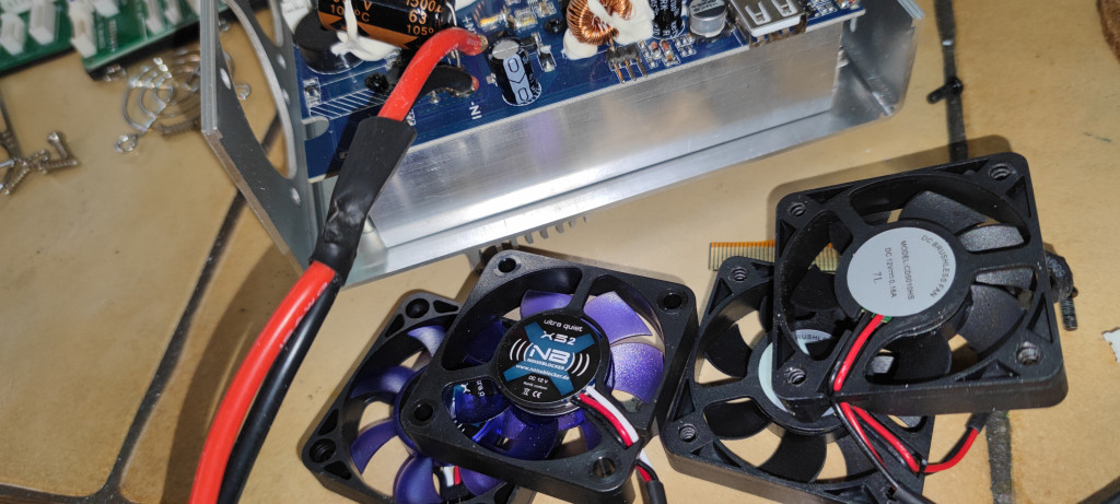

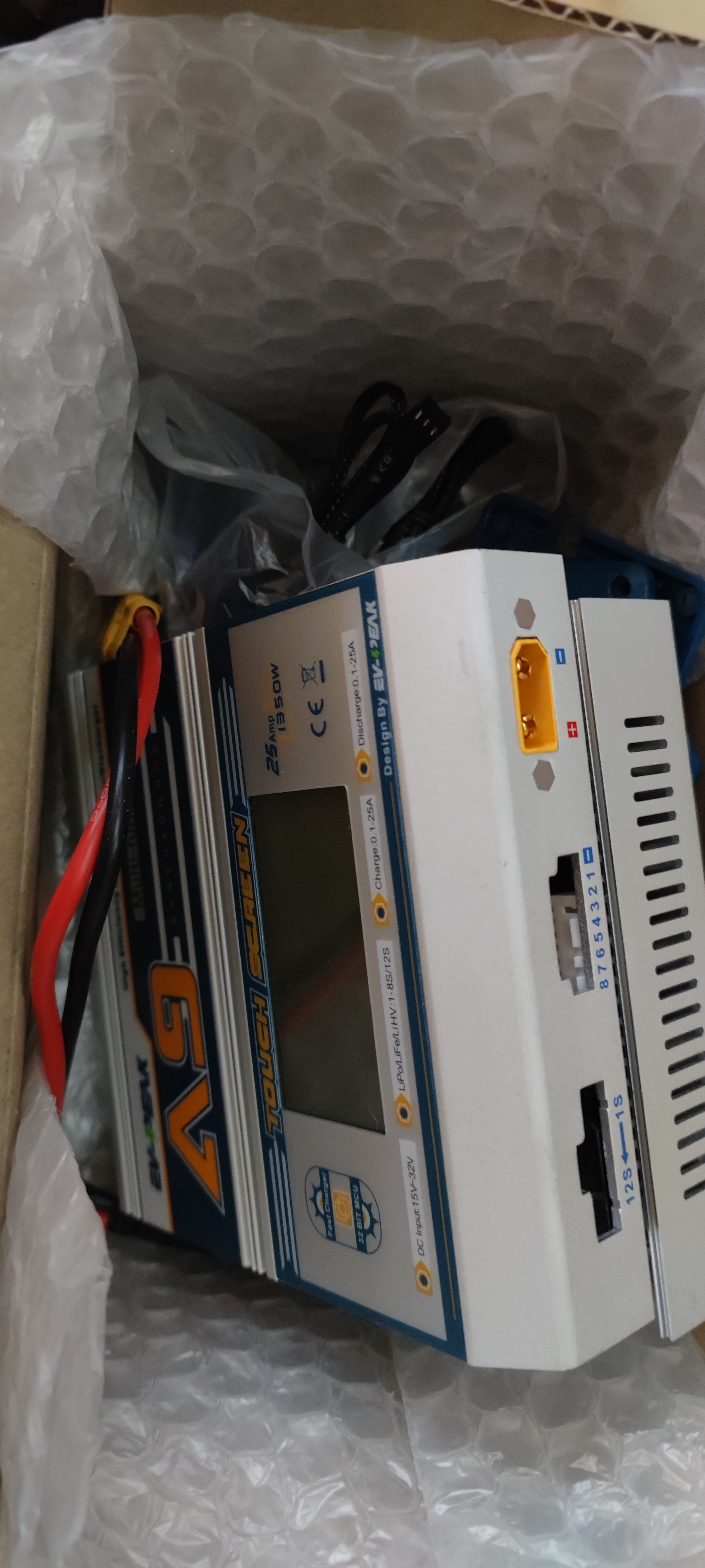

Moin zusammen,
A9 :o
Also man hört ja das viele davon so begeistert sind.
Mag sein, was laden der Lipos betrifft.
Aber die Lüfter man,man wie ein alter Staubsauger.
Keine Temperatur Steuerung volles Programm an oder aus.
:roll:
Da waren gute Ladegeräte vor 10 Jahren schon weiter.

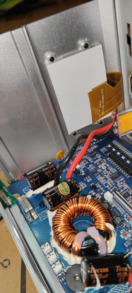

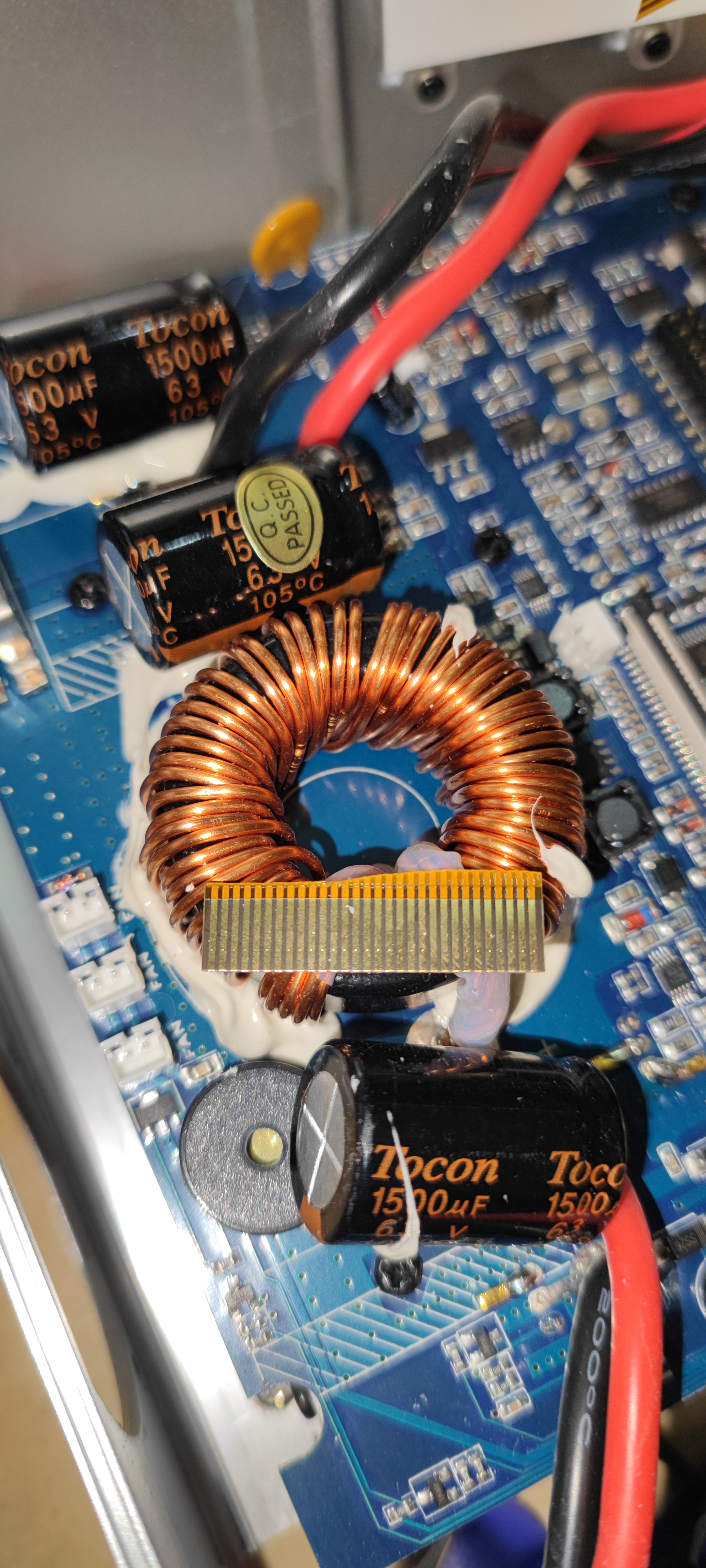

Auch das Kabel Flachband für's Display, so eine billige miese Ausführung habe ich gefühlt ein halbes Leben nicht mehr gesehen.
Um gescheit an die Lüfter werkeln zu können habe ich Display Beleuchtung abgezogen und habe die Klips vom Flachbandkabelbaum gelöst, ( ja richtig gelöst )
Leichtes hin/her wackeln mit einem leichten zug so sollte es eigentlich locker herauskommen.
Das tat es auch letztendlich sah es dann wie auf den Bildern aus.
Selbst in den billigsten Fernbedienungen ist nicht so ein schei... verbaut.
:evil:
Oder...
Es war schon einmal geöffnet das jemand auch auf den Trichter kam Lüfter zu wechseln aber dann doch lieber sein gelassen zu eng alles und versucht den Deckel seitlich zu schieben.
Wird wahrscheinlich unmöglich sein dies Flachkabel als Ersatzteil zu erhalten.So ein Kabel reparieren ( jou machbar) aber der Zeitaufwand steht der im Verhältnis zum A9
aus meiner Sicht jedenfalls nicht.
Alex

#24 Re: Empfehlung Ladegerät
Beitrag von Helifan71 »
Das Ding wandert nun erstmal in ein Regal hinter ein paar anderen Kartons.
Unter Rubrik
Eine weitere Baustelle für den Winter wenn man Mal nix anderes beim Hobby zu schrauben hat.
Alex

#25 Re: Empfehlung Ladegerät
Beitrag von Thomas X »
Rex-Power hat geschrieben: 04.02.2022 15:54:39 Um gescheit an die Lüfter werkeln zu können habe ich Display Beleuchtung abgezogen und habe die Klips vom Flachbandkabelbaum gelöst, ( ja richtig gelöst )
Eigentlich™ muss man da nicht umherwackeln oder dran ziehen, sondern die Arretierung der Buchse lösen (die schwarze Leiste, auf beiden Seiten nach oben drücken bis es hörbar rausklickt), und dann sollte® das Kabel sich vollkommen ohne Kraft und Wackeln entnehmen lassen.
Diese Verbinder sind milliardenfach bewährt und absoluter Standard – falls du die Arretierung gelöst hattest (auf dem Bild ist sie jedenfalls geschlossen), und das Kabel fest saß, ist es falsch montiert worden. Hilft aber wohl auch nicht weiter, weil mit dem Öffnen ja die Gewährleistung so oder so erloschen ist. Das Kabel zu reparieren, ist nicht sinnvoll möglich. In dem Fall würde man ein neues Display besorgen und einbauen, wenn man das Gerät retten wollte.

#26 Re: Empfehlung Ladegerät
Gerät gebraucht gekauft.
Unverständlich wie Du nun siehst ob geöffnet oder geschlossen.
Eigentlich sollte.... Schreibe ich auch oft und gerne...
Stelle es dann aber auch in Frage wenn etwas
eigentlich sollte....
Solltest auch anderes berücksichtigen...
Dies ist ein Gerät mit extremen Temperaturschwankungen.
Bedeutet heiß/kalt ggf kann sich da sogar Schwitzwasser bilden.
Da öffnet man den Sockel und bewegt als erstes einmal das Flachbandkabel vorsichtig hin/her in dem Sockel da sie angebacken sein könnte.
Selbst in einer Fernbedienung kann es vorkommen das dies Kabel trotz das der Sockel geöffnet ist fest an den Kontakten klebt durch den hohen Anpressdruck.
Diese auch so Millionenfach bewährte Flachkabel da gibt es gewaltige Qualitätsunterschiede.
Dieses im A9 ist unterirdisch.
Ach ja...
Diese 2 kleinen schwarzen Nasen rechts/links vom Flachband-Sockel sind geschlossen bündig mit dem Sockel.
Da gibt's auch zig Varianten....
Alex

#27 Re: Empfehlung Ladegerät
Rex-Power hat geschrieben: 04.02.2022 21:04:54 Unverständlich wie Du nun siehst ob geöffnet oder geschlossen.
Vielleicht hast du’s falsch verstanden: ich sehe nicht, ob du es geöffnet hattest, oder nicht. Nur auf dem Photo ist die Arretierung zu.
Rex-Power hat geschrieben: 04.02.2022 21:04:54 Dies ist ein Gerät mit extremen Temperaturschwankungen.
Da öffnet man den Sockel und bewegt als erstes einmal diese Kontaktleiste vorsichtig hin/her da sie angebacken sein könnte.
Du solltest bedenken: die Kontakte sind vergoldet. Da backt nix, wenn nicht was Backendes reingegeben wurde ;)
Rex-Power hat geschrieben: 04.02.2022 21:04:54 Gerät gebraucht gekauft.
Also hat wohl schon jemand dran rumgefaltet. Wie gesagt: eigentlich sind diese Verbinder etabliert und in nahezu jedem elektronischen Gerät zu finden, das ein Display besitzt, oder sonstwie intern viele I/Os verbindet.
Helifan71
Admin
Admin
Beiträge: 2639
Danksagung erhalten: 4 Mal
#28 Re: Empfehlung Ladegerät
Nochmals,
Beide Verschlüsse sind auch auf diesen Bildern noch geöffnet.
Geschlossen wären sie mit dem Sockel bündig.
Da gibt's unterschiedliche Systeme.
Goldkontakt hin/her, das Flachkabel wird schon extrem angedrückt.
Was nutzen Goldkontakte am Kabel wenn im Sockel Material als Schließkontakt gewählt wird das oxidieren kann.
Alex

#29 Re: Empfehlung Ladegerät
Die Kontakte sind üblicherweise auf beiden Seiten mit Gold beschichtet, und an der Stelle sollte auch niemals Kondenswasser oder sonstwas in ausreichender Menge entstehen, um da irgendwas in der Art passieren zu lassen. Wenn es doch passiert wäre, hättest du auf dem Display Anzeigefehler gehabt – die Spannungen in dem Bereich sind sehr gering, so dass minimal höhere Übergangswiderstände Probleme machen. Nicht davon zu reden, dass die ganze Platine etwas anders aussehen würde, wenn sie derart mit Wasser beaufschlagt gewesen wäre.
Zudem sind diese Foliekabel überaus robust – solange man sie nicht scharf knickt, womöglich noch mehrfach, oder staucht. War vielleicht der Vorbesitzer etwas grobmotorisch beim Einstecken, bzw. hat versucht, das Ding mit Kraft in die geschlossene Buchse zu stecken? Eine weitere, wenn auch etwas weiter hergeholte, Möglichkeit könnte sein, dass das Kabel Vibrationen ausgesetzt war – etwa durch den Luftstrom der Lüfter, oder so.
Vorgeschädigt muss es auf jeden Fall gewesen sein – von einer Behandlung, wie du sie beim Abziehen beschreibst, geht sowas einfach nicht kaputt. Nicht mal das Billigste, was zu haben ist, und nicht mit diesem glatten Bruch.
Helifan71
Admin
Admin
Beiträge: 2639
#30 Re: Empfehlung Ladegerät
Hi Thomas,
Wie nu auch immer, das Ding ist hinüber.
Kann auch nicht durch handelsüblichen 30 Pin Flachkabel ersetzt werden da es sich zum Display hin von 30 Pin auf wesentlich mehr noch aufteilt.
Fraglich auch wie dieses Kabel aufgebaut ist, überhaupt zu reparieren wäre.
Sind die Bahnen tatsächlich noch aus Kupfer wäre reparabel.
Lediglich nur aufgedampft aus so einer Art Kohle wars das dann.
Einzeln bestellen irgendwo als Ersatzteil höchst unwahrscheinlich.
Alex
