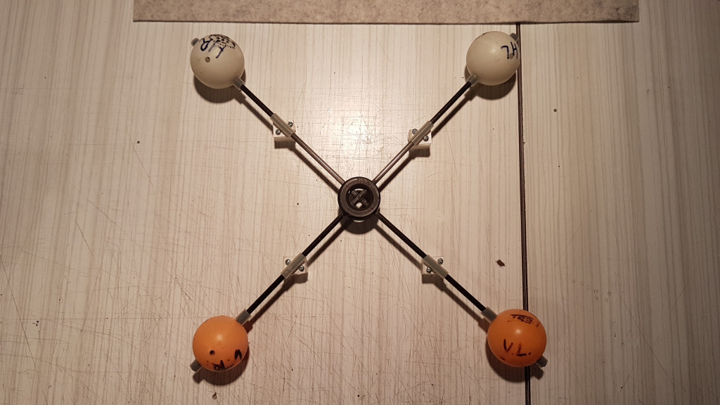

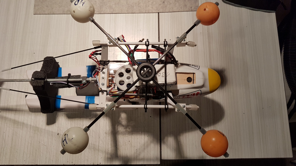

ein Tipp ,Bau dir so einen Rettungs- -gestell aus 3mm Kohlenfaser -stab ,4x Tischtennis Bälle und Kabelbinder .
So einen Gestell dämpft jeder menge Vibration bei Start und Landung .
Gruß Pavel

Pavel die Idee ist nicht schlecht....Aber....damit wird der Heli nie sauber und ruhig in der Luft liegen. Ich hatte sowas mal an einem 700er dran. Weil ich Probleme hatte. Aber um es zu testen sollte es schon gehen.
