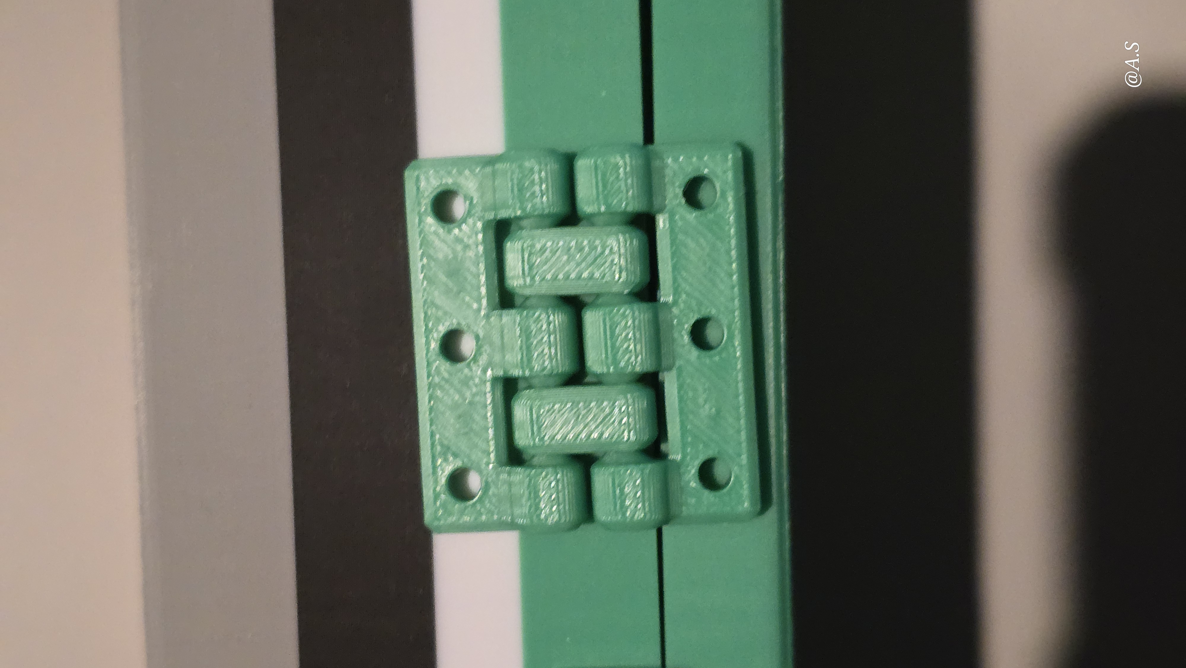

#16 Re: Ergebnisse Modell Bilder
Habe ich doch gesagt. Wolltest ja nicht glauben.
Deswegen würde ich nicht den ganzen Deckel neu drucken.
Entweder mit Tinkercad neue Scharniere erstellen und ankleben.
Es gibt aber auch Scharniere aller Größen bei Thingiverse.
Wenn Du nur den Deckel neu druckst, sind die Scharniere immer noch nicht besser.
https://www.thingiverse.com/search?q=hinge&page=1
Wenn die Größe nicht passt, im Slicer skalieren

#17 Re: Ergebnisse Modell Bilder
Moin,
Ich probiere mal dieses aus.
Sind ja schnell gedruckt.
Da reichen vielleicht sogar 2 Scharniere
Das ging ja verdammt schnell.
Sehr stabil,es wird alles gedruckt einschließlich Splint oder Gelenk. Die 3 neuen kommen über die originale einfach drüber.Die alten werden mit dem Dremel geglättet.
Mit etwas PA fixieren dann entsprechende Schrauben rein...
FERTIG.
Hat sogar noch den Vorteil das der Deckel komplett nach hinten weggeklappt werden kann,also sich der Deckelrand nicht mehr auf der Box befinden würde sondern dahinter.
360° Schanier
Bin mal gespannt ob das auch funktioniert wie gedacht.
FERTIG.
360° Schanier

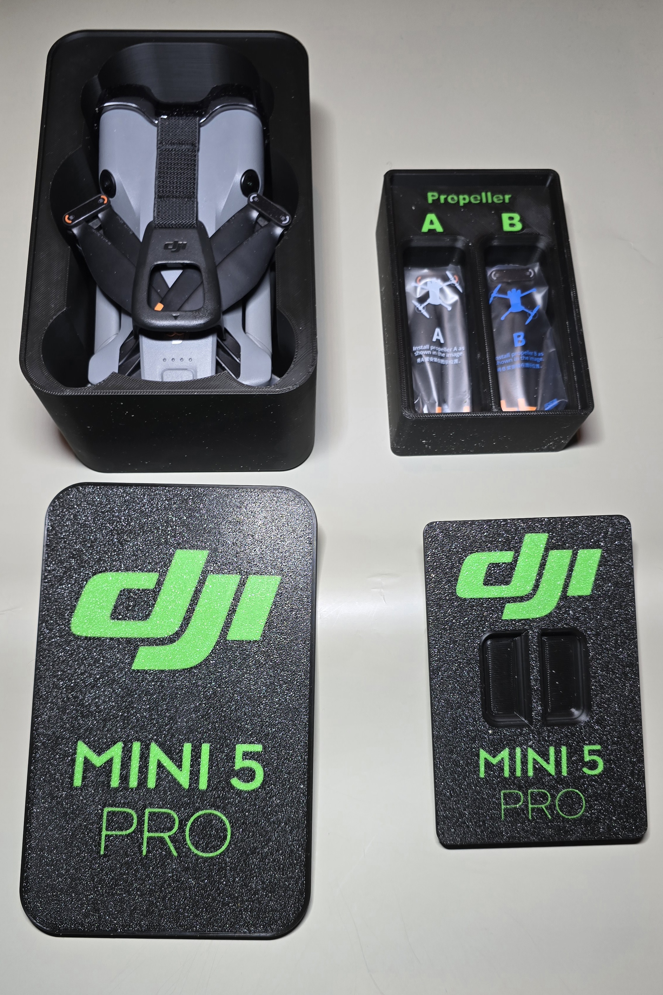

#18 DJI Mini5 Pro Zubehör
Es ist vollbracht.
Diese 2 Boxen sind jede Minute wert.
Absolut passgenau für die Mini5 Pro.
Diese Deckel verschließen stramm ohne Scharniere oder Magnete.
Sehr robust gedruckt,Doppelwandig mit einer dicken Wabenverstrebung.

Fritz11
#19 Re: DJI Mini5 Pro
Und Magnete könnten nötig sein, wenn ich noch einen Trageriemen wie bei der Neo Box dran mache. Beim Radeln umhängen schlenkert es vielleicht. Dan sitzt der Deckel ordentlich fest.
Fritz11
#20 Re: DJI Mini5 Pro
Naja, bin so einigermaßen zufrieden. Blöd, dass man immer "Verbesserungen" sieht, wenn es schon fertig ist, und man keine Weiteren Exemplare braucht.
Nächstes Mal kämen 4 Magnete dran. Wegen Optik, hält aber auch so ganz gut.
Und der Griff zum Aufmachen müsste nächstes Mal gleich mit gedruckt und nicht geklebt werden.

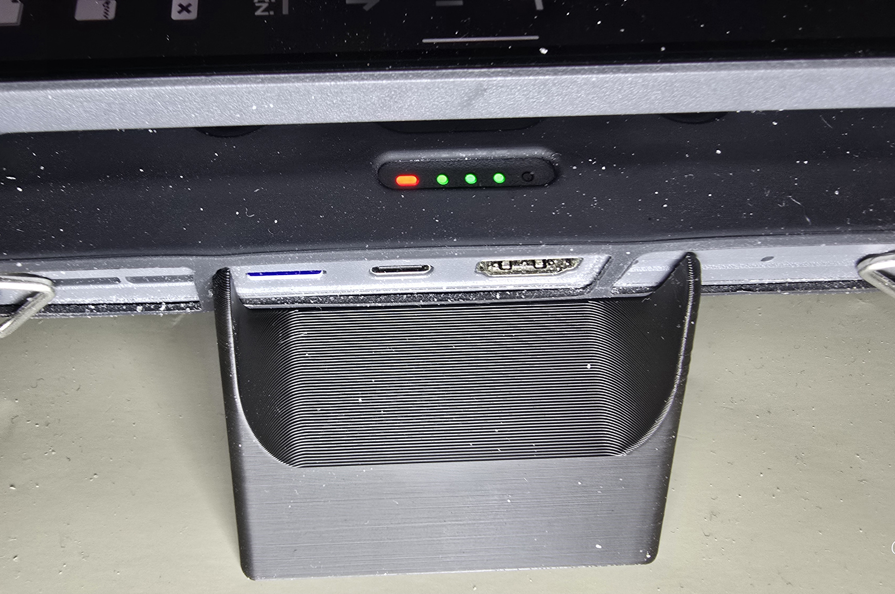

#21 Re: Ergebnisse Modell Bilder
Und wieder einmal eine Kleinigkeit aus dem Drucker.
Kleine Ablage für die RC Pro2.
Bildschirm braucht nicht ausgeklappt zu werden,sie liegt in einem guten Winkel in dieser Schale oder Halterung.
HMDI USB sind zugänglich.
Belüftung bleibt frei, Antenne lassen zuch ausklappen.

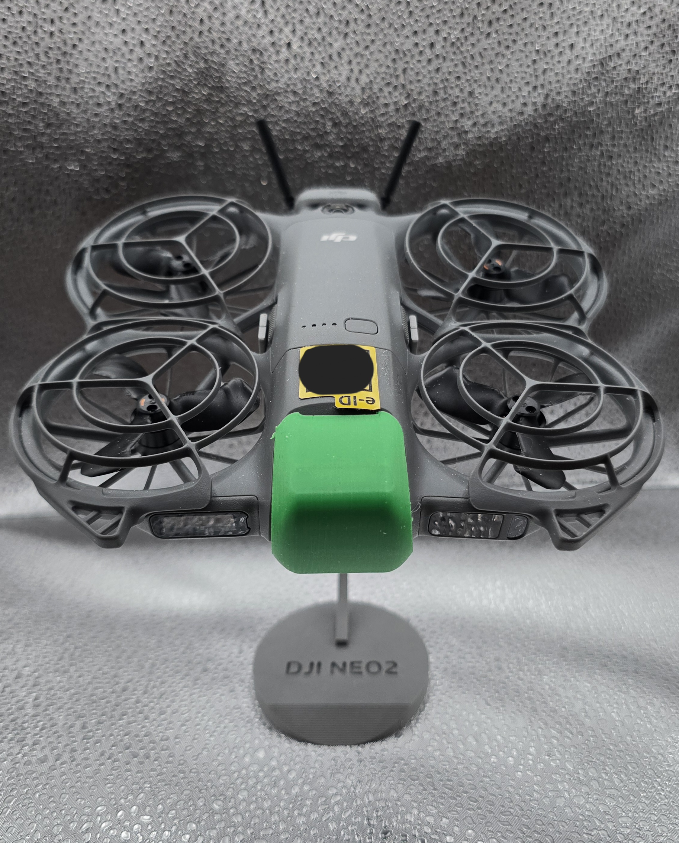

#23 Re: Ergebnisse Modell Bilder
Neo2
Kameraschutz
Farblich Geschmackssache, passt leider eher zur Neo1.
Kameraschutz

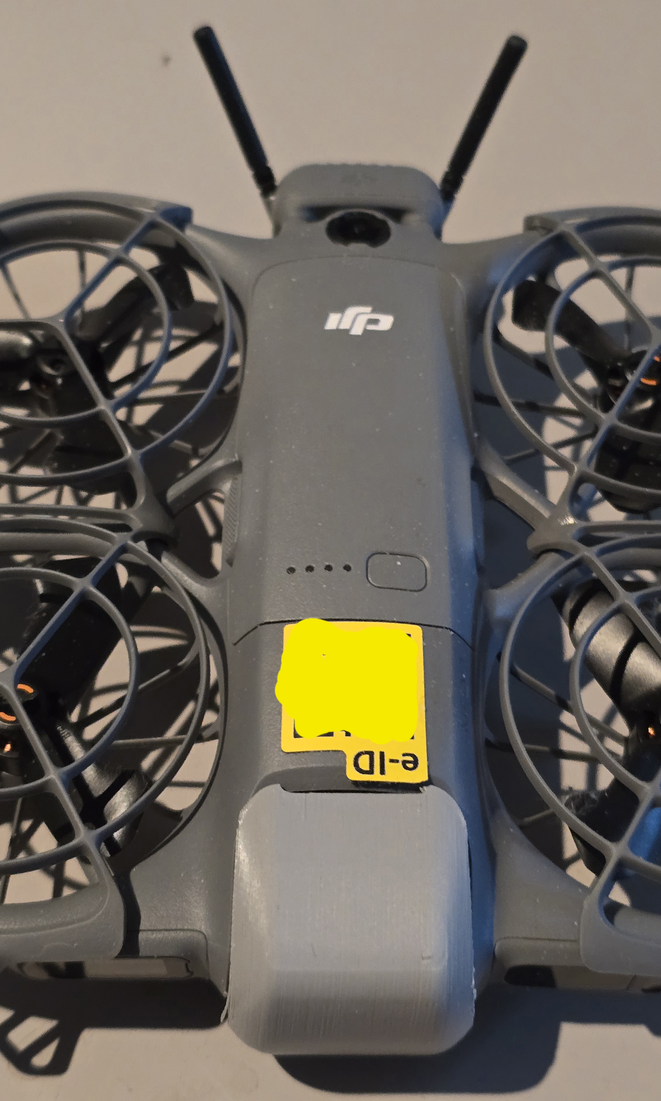

#27 Re: Ergebnisse Modell Bilder
Da aus dem Drucker,und hier die Bilder der Ergebnisse sein sollten....
Nochmals der Antennenschutz für das Modul der
Neo2
Selbst im Koffer werden meist die Antennen beim herausnehmen leicht gebogen.
Mit dieser Abdeckung alles safe
Neo2
