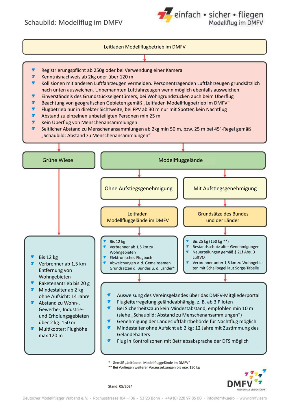

#21 Re: LBA Drohnenführerschein
Beitrag von Rotmann »
Helifan71 hat geschrieben: 21.12.2025 13:52:19 Mit dem Kenntnisnachweis des DMFV oder dem Schulungsnachweis des MFSD ist es im Rahmen des Verbandsbetriebs möglich, die 120-Meter-Höhenbegrenzung im Luftraum G zu überschreiten. Dabei gilt die Höhenbegrenzung grundsätzlich für alle Flugmodelle, also sowohl für Multikopter als auch für Starrflügler. Ohne einen entsprechenden Nachweis darf die Höhe von 120 Metern nicht überschritten werden.

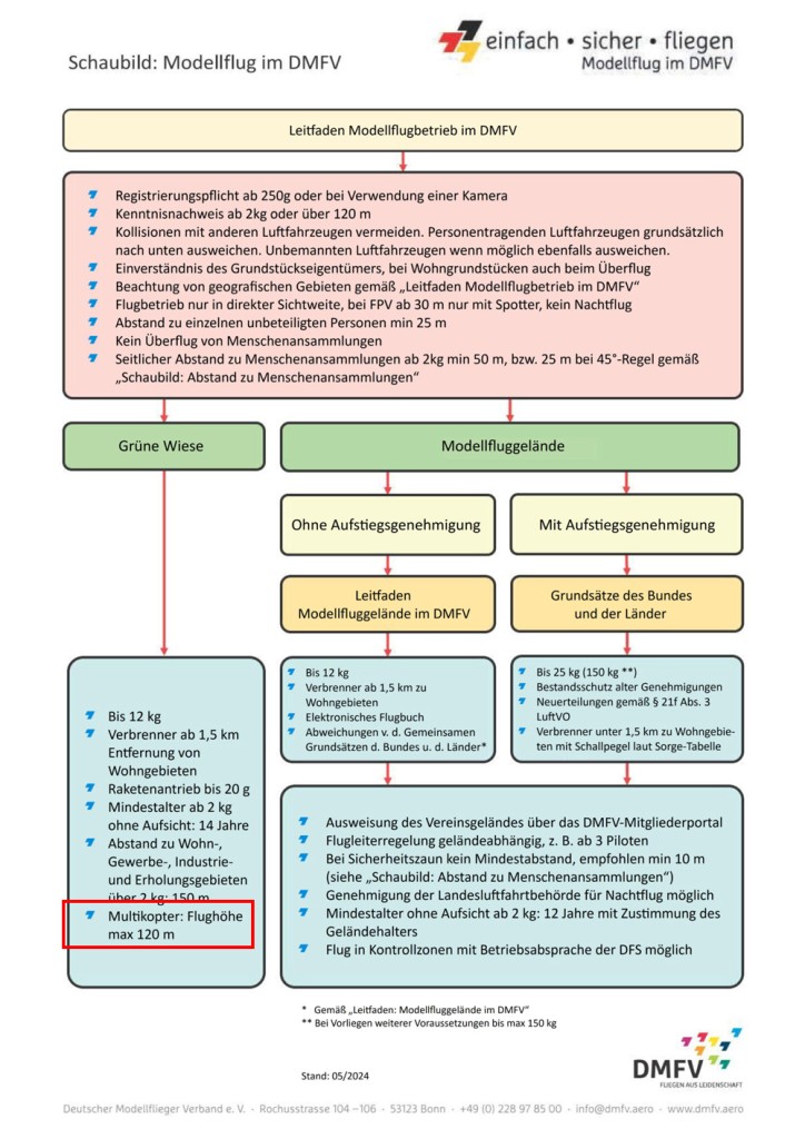

Wieder Fake-News, oder ist es wirklich schon so weit?
Hier mal eine Nachhilfe: schau dir das Schaubild vom DMFV mal genau an, beonders ganz links unten.
Beim MFSD ist eas nicht anders.
Außnahmen gibt es nur auf Modellflugplätzen, aber wer fliegt schon mit einer Drohne auf einem Modellflugplatz?

#22 Re: LBA Drohnenführerschein
Beitrag von Helifan71 »
Und???
Was soll da jetzt konkret an meiner Aussage falsch sein?
Deine vorherige Aussage
Für den Hang hast du Recht. Hier im Flachland gibt es fast keine Hänge. Ich muss mit meinem Schlepper den Segler auf Höhe schleppen. Wenn ich den bei 120m ausklinken müsste, hört der Spaß auf.
Thermiksegler steigen schnell mal auf 500m, und höher.
Mit dem Schulungsnachweis vom MFSD darf ich den ganzen Luftraum G ausnutzen wenn kein anders Verbot dagegen ist.
Beim DMFV ist es mit dem Kenntnisnachweis ebenso.
Meine Aussage
Wo sind denn da die Fehler???

#23 Re: LBA Drohnenführerschein
Helifan71 hat geschrieben: 21.12.2025 15:34:56
Meine Aussage

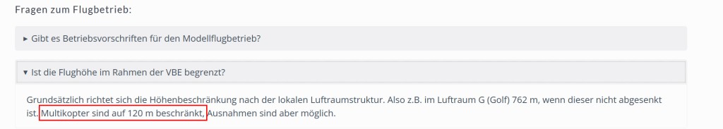

Deine Aussage ist nur für den Betrieb auf Modellflugplätzen richtig und nicht allgemeingültig. Dann auch nur im Rahmen der Aufstiegsgenehmigung und grünes Licht vom Flugleiter. Der wird dich auf den Sichtflugbetrieb hinweisen oder Drohnen ganz verbieten. (Flugplatzordnung)
Setz mal die Brille auf und schau dir die beiden Grafiken noch ein mal ganz genau an. Wenn du die rote Umgahmung siehst, Bingo. Dazu braucht es keine Eichsi.

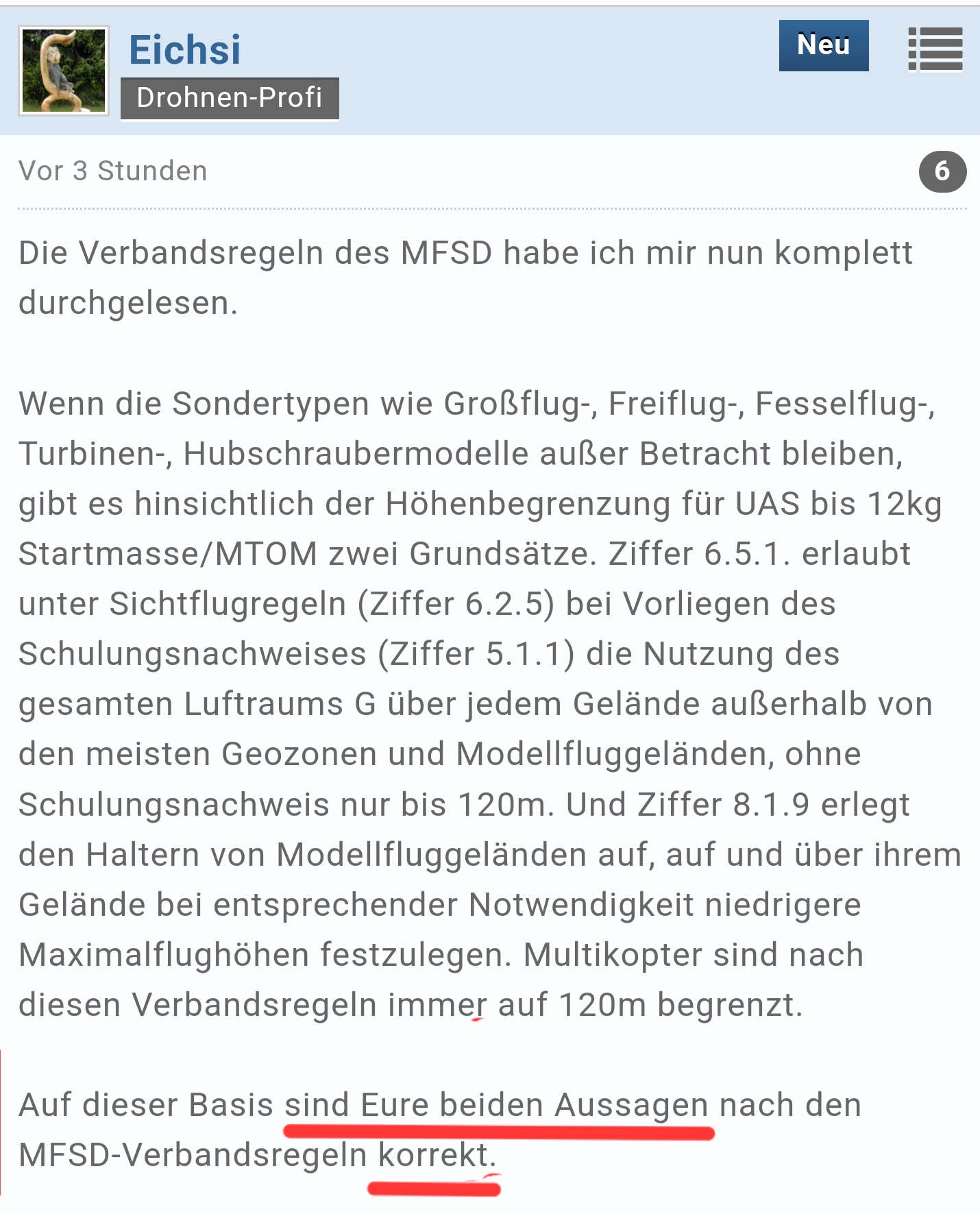

Vielleicht sollten wir einfach mit dieser Aussage diese Diskussion beenden.
:wink:

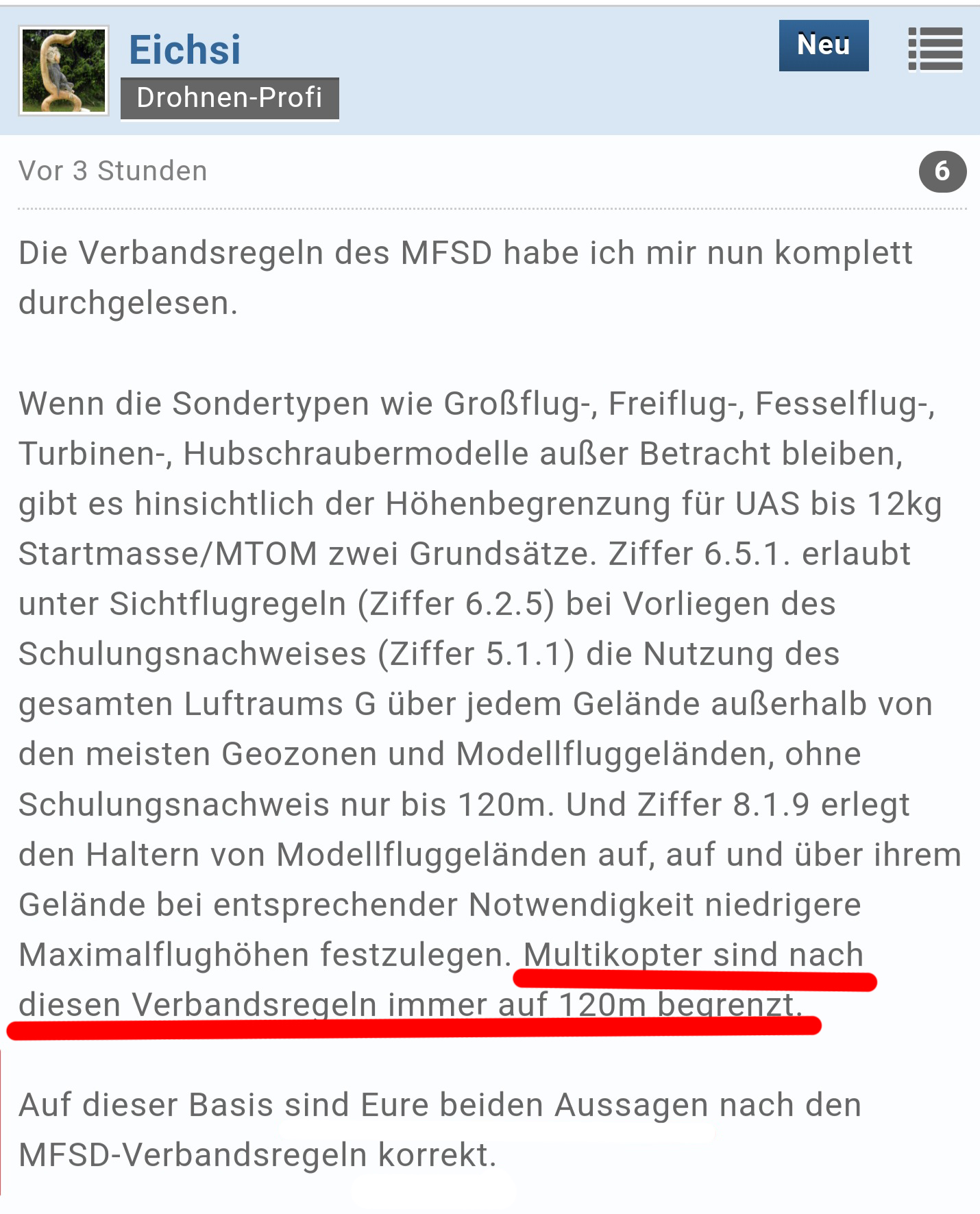

Finde den Fehler
Hast du Echsi eine PN geschickt oder hat er sich das hier durchgelesen?

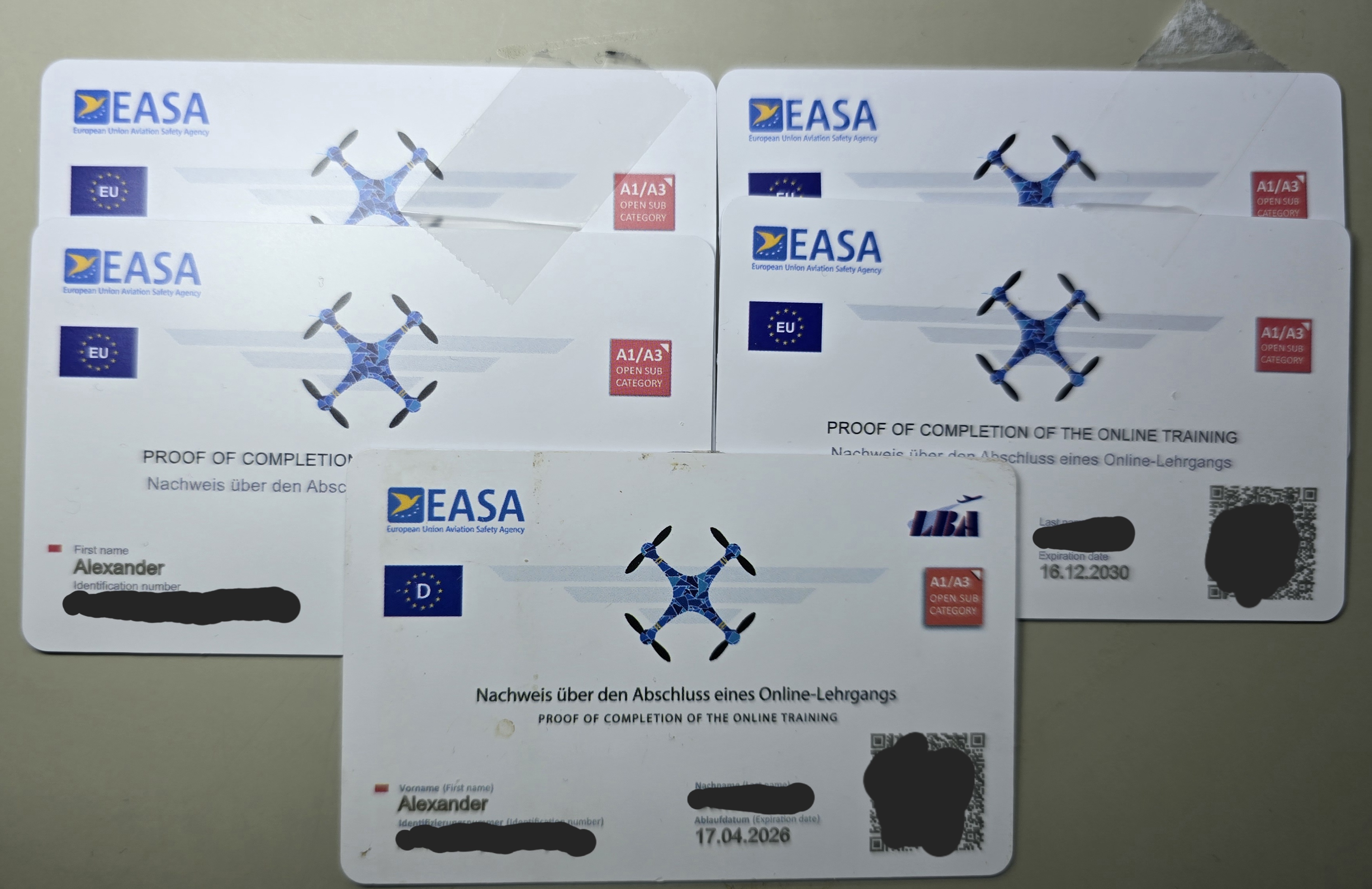

Inzwischen sind auch die neuen Karten von
Drohnen.de ( Laseric)
angekommen.
Allerdings mit ein paar kleinen Änderungen.
Länder-Kennzeichnung
wurde geändert
Das LBA Emblem weggelassen.
Bin auf die Antwort im parallel Universum gespannt warum dies jetzt so geändert wurde.

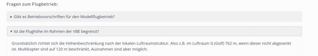

Lies die bitte mal deine Beitrag #20 genau durch und vergleiche ihn mal mit der Antwort vom MFSD.
Was fällt dir auf?

Zu deiner Frage Der Komprtenznachweis ist EU weit Gültig, nicht nur in D
Das LBA ist der deutsche Gehilfe für die EASA
