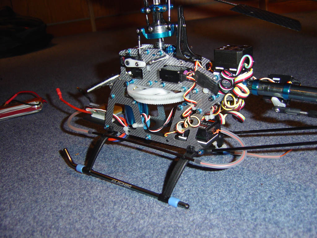

Beitrag von FlyingEagle »
Hi Wolfgang...
Bin gerade eben zwei Lipos geflogen und hatte keine sichtbaren Störungen 8) ...
Ich bin einmal auf Sichtgrenze d.h. fast schon über Sichtgrenze geflogen und habe den Empfänger auf Fehlermeldungen überprüft. 3-4 mal blinken war das Ergebnis! Ich konnte es leider nicht so genau erkennen, da sich schon eine Eisschicht auf meiner Linse gebildet hatte :D .
In Punkto Status-Beep kann ich dir sagen, dass bei mir direkt nach dem Anstöpseln des Lipos die Servos kurz zucken! Die Servos sind aber vor dem Status Beep wieder normal und zucken während des Status Beep auch nicht…Denke das ist normal :roll: ?
Ansonsten habe ich eine kleine Änderung an der Antennenverlegung vorgenommen und habe die Antenne jetzt fast ganz ausgenutzt (Hinten ins Seitenleitwerk eingehackt).
Leider ist es jetzt schon wieder zu dunkel und ich kann keinen Test mehr fliegen. Ich denke aber es dürfte vom Empfang her besser sein.
Vielleicht kannst du mir deine Antennenverlegung anhand eines Fotos mal präsentieren???
Thomas

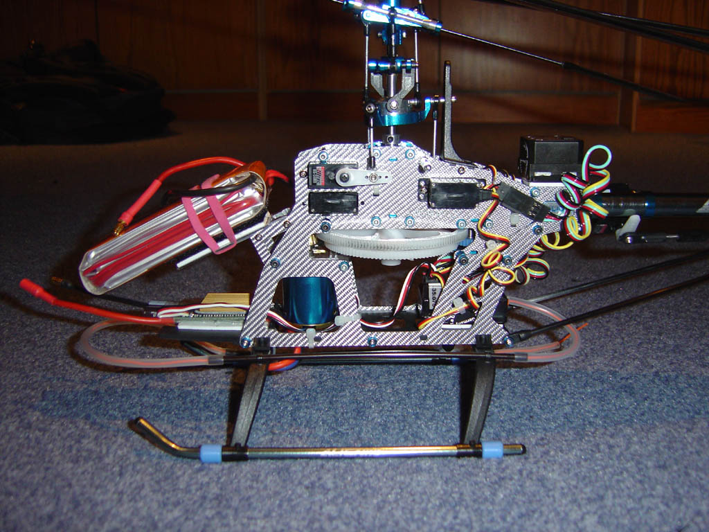

FlyingEagle hat geschrieben: Vielleicht kannst du mir deine Antennenverlegung anhand eines Fotos mal präsentieren???
Wenn meine auch OK ist:
BTW, der 450 X ist zu verkaufen :)

Moin Tracer....
Ganz genau so habe ich das jetzt auch gemacht :wink: ....
Thank´s
Tommy

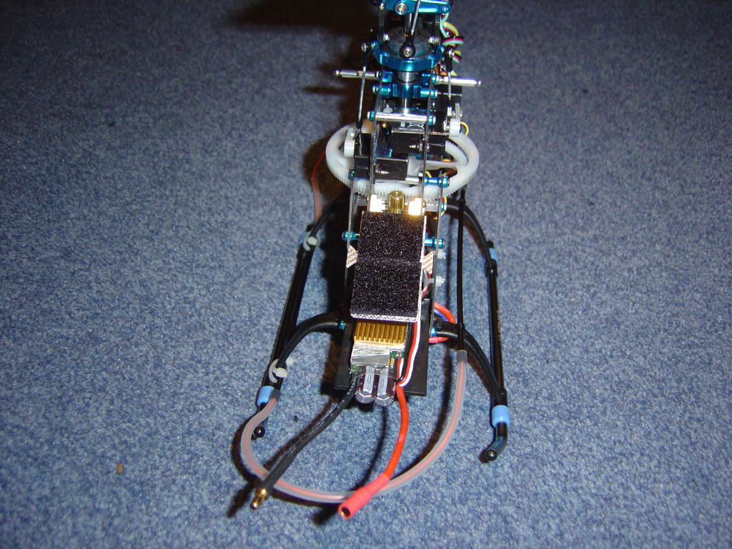

Ich hab's bei mir so verlegt wie im Logo: Spritschlauch als Führung/Isolierung,
das Antennenrohr halbiert und die zweite Hälfte an der anderen Seite mit Kabelbindern befestigt.
Nur meine Servokabel sind noch nicht hübsch. Ich hab' auch mal die Methode mit dem Wickeln um einen
Schraubenzieher ausprobiert, bin aber nicht zufrieden. Ich werde sie doch noch kürzen. Fliegt aber
auch so super. Empfänger ist übrigens PCM (R-146ip).
EDIT: Bei der Anordnung der Komponenten hab' ich das Prinzip High Voltage vorne, Low Voltage hinten verwendet. Störungen gab's bisher keine...

Sag mal, wie lang sind deine Servohebel ?
Das du dir damit nich ins Hauptzahnrad ballers ???
G

Den kritischen Hebel (ist ja nur der Roll auf der rechten Seite) habe ich gekürzt so weit es geht.
Der könnte jetzt nur noch ins HZR kommen, wenn ich max. Negativ-Pitch, max Nick vorne und Roll
rechts gleichzeitig gebe. Das hieße dann -11,5° kollektiven Pitch + das zyklische. Sollte ich das wirklich mal
machen, bin ich eh schon am Abstürzen ;-) ;-)
Ich wollte mir aber ohnehin noch einen Cyclic Pitch Ring an meinen Sender basteln. Dann wäre
diese Rest-Gefahr auch noch ausgeschlossen.
Eine andere Lösung habe ich bisher nicht dafür gefunden. Ich könnte nur die Ausschläge verkleinern
und das möchte ich nicht wirklich :) Den Servo-Endpunkt zu modifizieren klappt auch nicht, weil der
verbleibende Restweg sonst vom Sender proportional umverteilt wird...
Gruß,
Wolfgang

Soso, ich habe die HS65 HB an der Taumelscheibe verbaut und das eine beiliegend Servoruder (4Stern) passt spitze und du kannst volle Kante ins Negativ gehen ohne dem Hauptzahnrad in die quere zu kommen.
Außerdem sind +/-12 möglich...
Das eine 4Stern Ruder ist minimal kleiner oder weniger weit vom Hauptanlenkpunkt entfernt und funktioniert bis jetzt supi...
Leider ist der Rex mir auf Nick zu träge...
Hoffe dafür gibt es ne Lösung?

Das liegt wohl an Deinem Servohorn... Wie sollte das auch gehen, dass Du mit einem kürzeren Horn
den vollen Weg zusammen bekommst? Vermutlich hast Du die Pitch-Mischung höher eingestellt um auf
die gleichen +/-12 zu kommen und dann hat das Servo nicht mehr genug Weg für Nick!??

Wolfi hat geschrieben:Das liegt wohl an Deinem Servohorn... Wie sollte das auch gehen, dass Du mit einem kürzeren Horn
Falsch verstanden :D
Ich meinte, dass so :roll: :
Wenn du ein Servo kaufst, liegen doch immer mehrere Ruder als Ausweichmöglichkeit mit dabei (verschieden längen und Formen) ...
Eines der mitgelieferten Servo Ruder ( 4 Stern ) ist optimal für den Rex auch wenn es nicht durch übermäßigen Längenunterschied gleich ersichtlich ist.
Ich habe auf Roll 2 gleich lange Ruder montiert.
Lediglich auf Nick habe ich das minimal längere Ruder genommen, da sonst das Steuergestänge bei Vollausschlag an der Taumelscheiben-Führung anstößt.

Schöner Rex :)
Die Verkabelung ist geradezu ekelhaft aufgeräumt :lol:
Da ist mir mein eigenes Kuddelmuddel regelrecht peinlich :oops:
Hast Du denn mit unterschiedlichen Hebellängen noch einen gleichmässigen Pitchlauf der TS?
Du hast mir gestern was von derzeit 0 Expo geschrieben. Inzwischen mal mit 15-20% auf Nick und Roll probiert? Sollte doch eigentlich ausreichen :roll:
Chris
