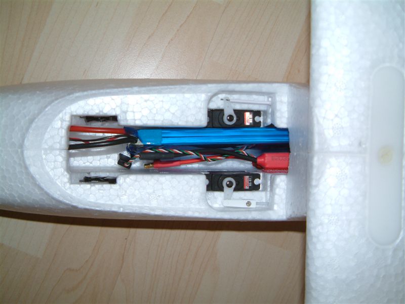

Weitere Frage : Um der Schwerpunkt hinzubekommen, muss ich den Akku ziemlich weit hinten verschieben ( Siehe Bild ), obwohl Didi berichtet hatte, 2 davon im Rumpf zu verwenden ! Ist die korrekt Einstellung wie in der Anleitung, dass heisst 85mm von der Vorderkante des Tragsflügels ?
