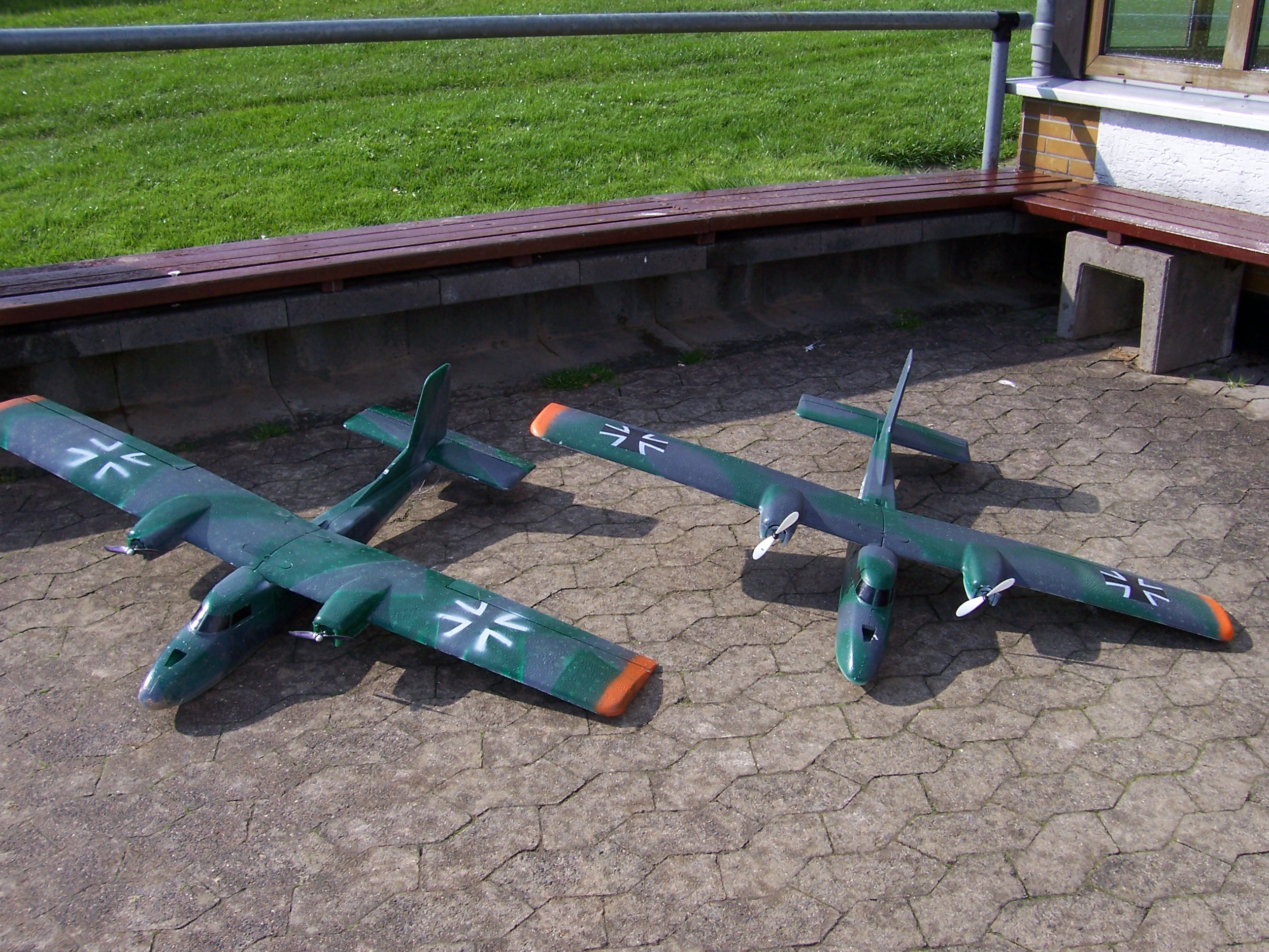

Hier ein Bild von meiner TS2 und meines Kumpels.
Ich fliege meine Twinstar2 mit zwei Permax 7,2 Volt Paralell mit einem 3 Zeller 3200 mA und nen 6 Zeller (2X3) 4400mA. Man muß ja nicht ständig Vollgas fliegen , oder ?!?!
Ich fliege meißtens nur mit halbgas und gebe nur Vollgas wenn Ich mal ne Sau rauslassen will. Ich fliege mit der 3200`er locker 25 min und mit dem großen habe Ich auch schonmal 40 Minuten geschafft.In der Zeit muß ein Stinker einmal nachtanken!
Mit nem leichten Lipo mache Ich sogar nen Bodenstart auf Gras "ohne" Fahrwerk.
Ich mag es am liebsten im Tieflug und Vollgas ne Charter zu überholen.
- Bilder_vom1-5-2006 002.jpg (1.47 MiB) 4802 mal betrachtet
