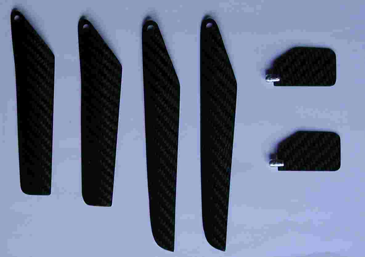

Du hast die "Langen" etwas schlanker gemacht, bekommst Du genug auftrieb damit?
Ansonst schöner Faserverlauf!!

ich hab jetzt auch mal eine Rolle nach Bastis Methode gemacht. Liegt im Moment im Auto zum tempern
Bei mir ist aber glaub an manchen Stellen Luft zwischen die oberste Matte und die Folie gekommen. Hat es die durch das Klebeband rausgedrückt? Ich hoffe mal schon. Naja in 5 Stunden kann ich auspacken und sehen wie es geworden ist.
Ich denk in 2 Wochen hab ich Zeit und mach mal ne richtige Form für Mottenblätter, mit Formharz und allem was dazu gehört.

HAllo.
Es hat geklappt
) Ich hab jetzt auch UberL337RoXXor Carbonblätter für die Motte
Bis auf ein paar kleine Lunker sind die super gelungen, nur der Faserverlauf muss bei den nächsten anders sein. Aber das wird schon.

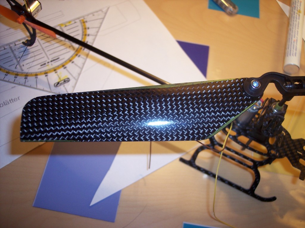

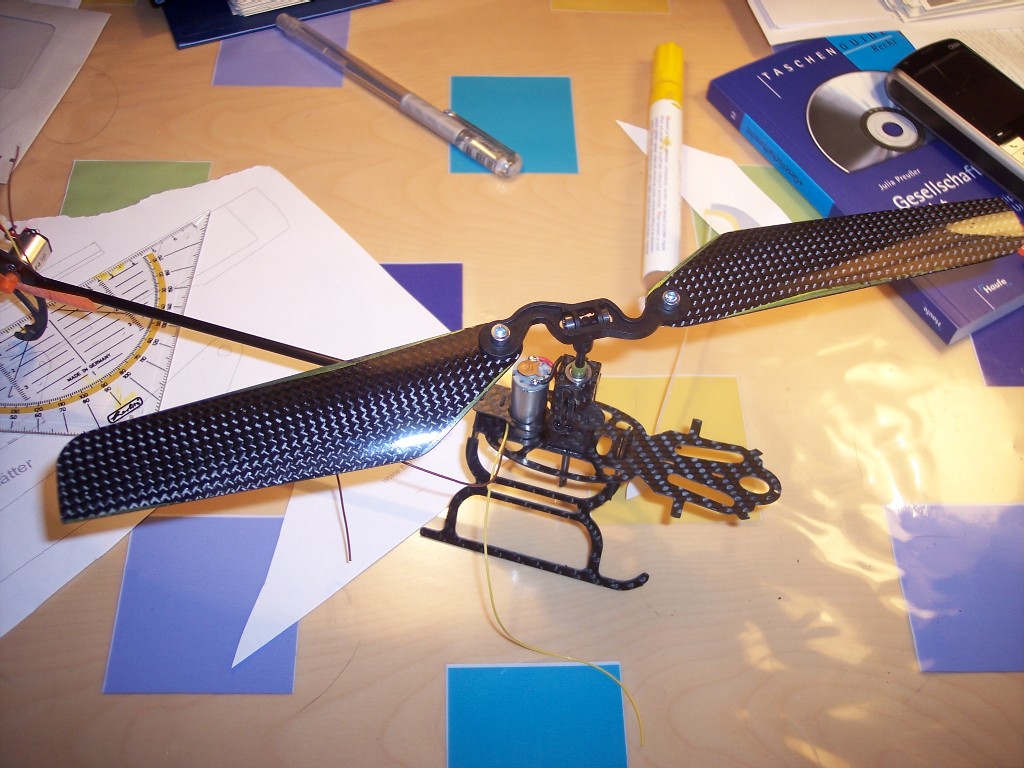

Hi, hier mal 2 Bilder von meiner Motte im aktuellen Stand.
Es kommen 2 Hype 80, ein GWS Pha300 und ein GWS 4 Kanal Empfänger rein. Akkus habe ich noch 2 360er (Polyquest?) Packs, die werde ich erst mal fliegen.
Die Servokabel und die vom Board werden alle auf die exakte Länge gebracht.
Vielleicht laminier ich noch ne Haube aus dem Gewebe.
Paddel möchte ich auch noch machen, eventuell mit einem Kern aus Depron, einem eingeharzten Stellring und oben und unten eine Lage Gewebe.
