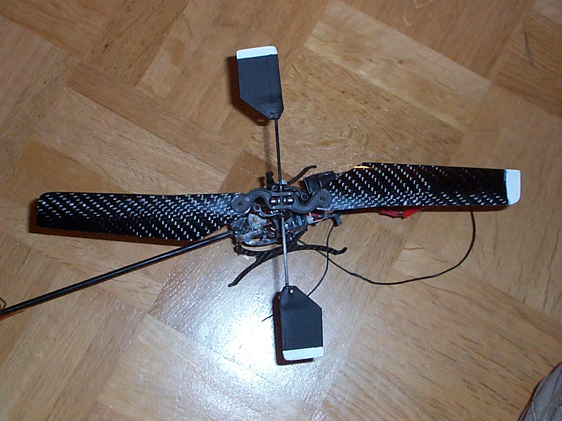

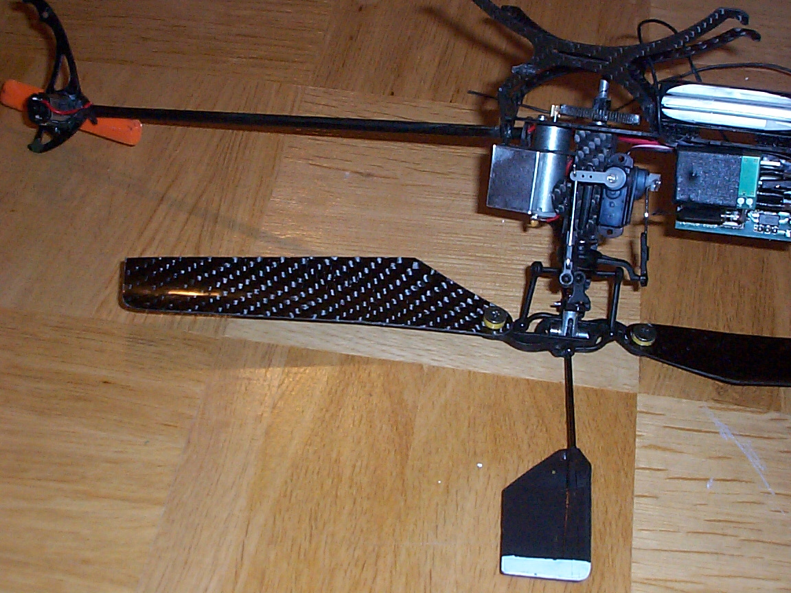

Hi@all
Ich hab mal im Harz gerührt :wink:
Rausgekommen sind schöne kleine Blätter für meine Motte...

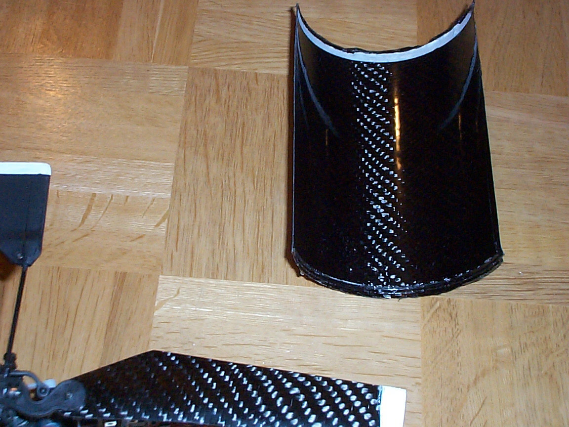

Das Paar wiegt 5g, also etwa die Hälfte der Org. Blätter bei einer Blattstärke von ca. 0,60mm :twisted:
Der Aufbau ist 2 lagig und erstaunlich steif geworden.
Laminiert hab ich auf einer etwa 12cm dicken Cappuchinodose :oops:
mit Overheadfolie für eine schöne Oberfläche.
Im nächsten Versuch hab ich die Matte vorher sortiert so das ich eine
"Zierseite" oben und unten hinbekomm und den Aufbau 3 lagig gemacht.
Dieser trocknet grad und ist eine härteprobe für meine Gedult :wink:
Bein ersten Versuch ist der Faserverlauf nicht so dolle :oops:
Mal sehen wie Crashresistent die 2 und 3 Lagen sind?!

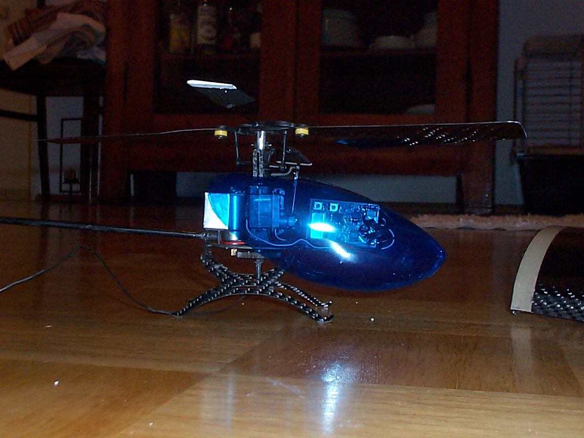

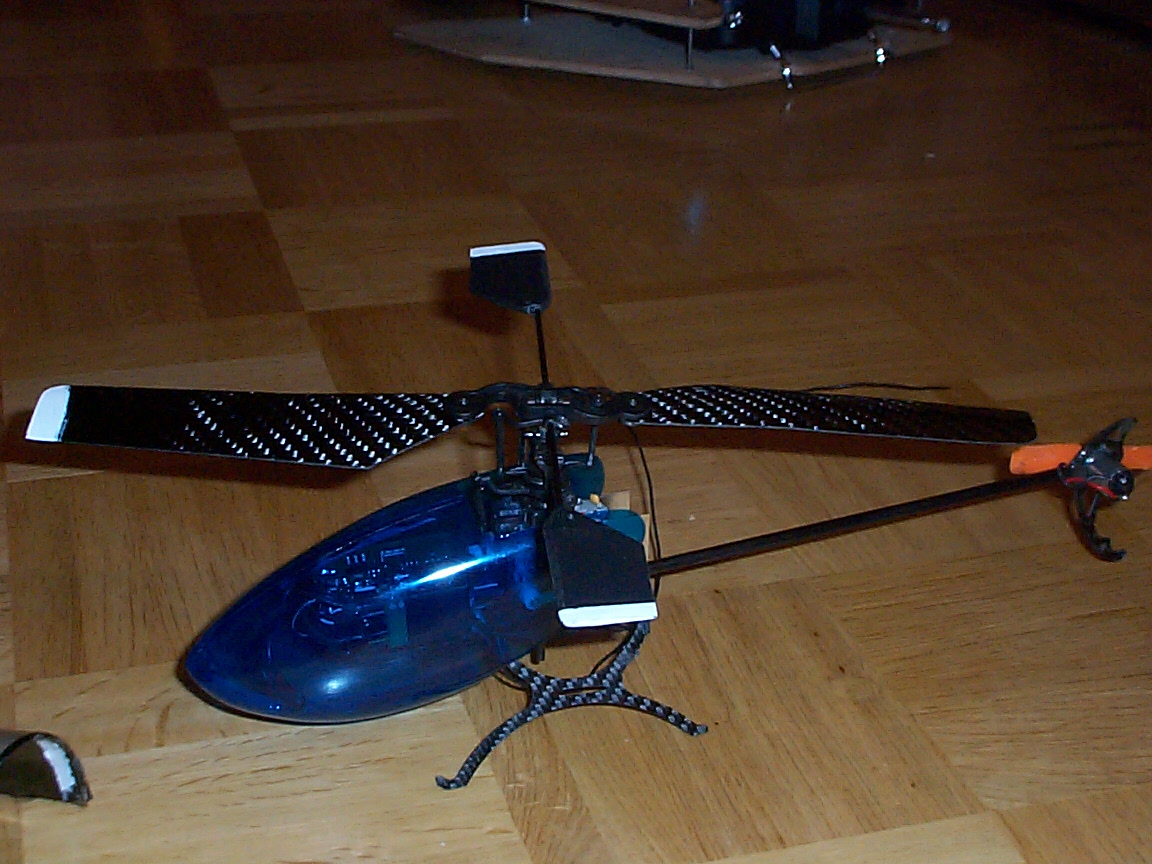

Edit: Noch 2 Bilder mit der neuen Haube von Flatline!!

Also...
Das ist eine heiden Sauerrei!!
Zuerst klebe ich den Rand der Matte mit Packetband so ab wie ich sie brauche und schneide durch das Klebeband. das verhindert das sich das Gewebe auflöst oder ausfranst.
Dann die besagte Cappucinodose :oops:
Ich verwende Folie für den Overhead Projektor als unter und Oberlage, wobei ich lernen musste das diese nur ein mal zu verwenden ist :evil:
Das gibt eine schöne glatte Fläche nachher.
Also eine lage Folie auf die Dose dann mit Harz einpinseln und Matte drauf.
Wieder ordentlich Harz drauf und Matte....
Das mit so vielen Lagen wie nötig und zum Abschluss die 2te Folie.
Danach (Wichtig) das überschüssige Harz mit einem Spachtel oder auch mit Zewa fest rausreiben!!
Und die Aussenschale drumlegen. Ich hab dafür eine 2te Dose aufgeschnitten.
Das ganze fest mit Packetband einwickeln und trocknen lassen...
Womit wir bei dem schwierigsten (für mich) wären :wink: 24Std warten!!
Dafür ist die Freude riesig wenn Du dann die perfekte Rolle am nächsten Tag auspacken kannst!!!
Die Blätter werden einfach mit der Schere grob ausgeschnitten und mit einer Schmirgelfeile in Form gebracht.
Wichtig noch zu sagen das man ein Blatt vom Pic das schon beschnitten ist als Schablone verwenden sollte.
Wenn man es auflegt und leicht hin und her schiebt bekommt man die orginal Wölbung raus!!
:D
Dann noch schön die Kanten brechen und wieder versiegeln und wuchten---Fertig!

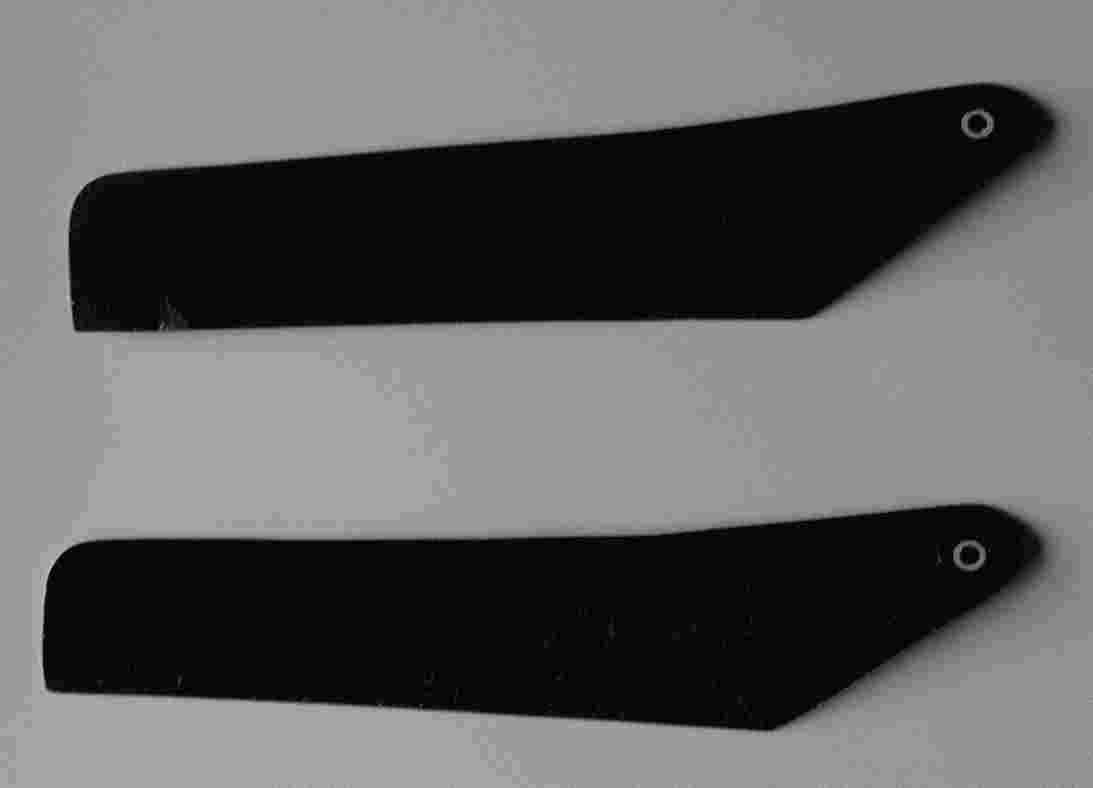

Ich habe das auch gleich versucht, das Ergebnis ist aber nich so gut
(5 Lagen Matte unterschliedliches Gewicht) Insgesammt komme ich auf 3,2 g je Rotorblatt.
Frage: wie versiegelst du die kanten?

habe auch noch einmal einen neuen Versuch gemacht.
Habe auch einen Spender von CFK Matte (Danke melde mich per Tel)
Ergebnis: sehr steif bei 3,2g pro Rotor !
Es sind insgesammt 3 Lagen, wobei die Mittlere Lage aus einem sehr dünnen Fließ bestegt (wird bei der Montage von Rigips verwendet)
Würde nun auch gerne die Paddle aus CFK fertigen habe aber noch keine Idea wie ich die Befestigung der Paddlestange machen soll.
