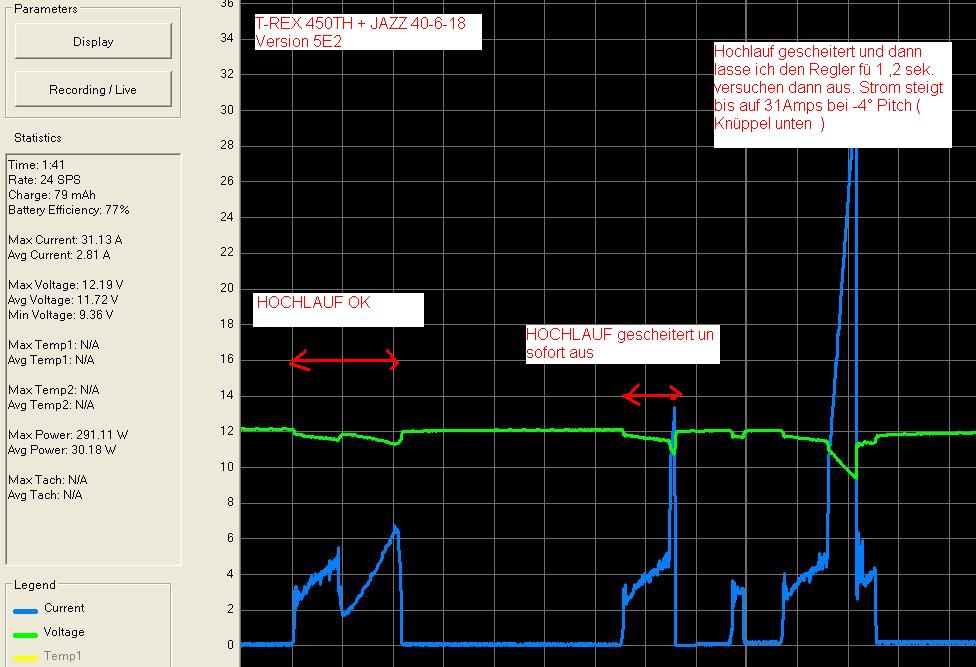

Ich habe mich vertippt. Es sethet voll 5E2 darauf. Ist deise Version zu alt und nicht mit dem 450TH kompatibel ? Ich werde die verucherei aufhören, da das Motor sich bestimmt verabschieden wird ( es riecht schon nach gebarnte Lack und kann es nicht anfassen ).

Video kommt noch aber zuerst mal die Strom und Spannung Aufnahme ( DPR 50 ). Es sieht überhaupt nicht nochmal aus. Da stimm was nicht !
Es sind drei Start versuche aufgezeichnet. Die erste hat geklappt, die zwei weiteren nicht und das Motor wird in paar Sekunden Brandheiss.

5E2 (version =2)ist wirklich uralt,aktuell ist die nr. 8!hör auf mit den versuchen und schick den regler zu kontronik zum updaten. :wink:
