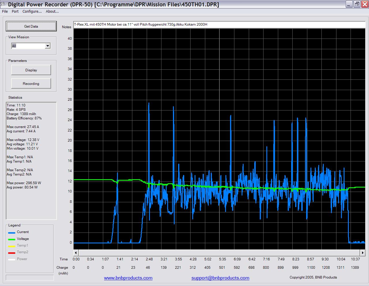

HarryMuc hat geschrieben:Hmm MAC, wieviel kannst du eigentlich nach einem Flug max. in deine EVO20 1800 reinladen? Ich kann max. 1500 reinladen, auch wenn ich fliege bis die Drehzahl in den Keller geht. Egal ob 11er, 13er, hohe oder niedrige Drehzahl.
Es ist schon eigenartig, all meine alten Akkus (z. B. Tanic 2200) kann ich mit dem 450TH fast gar nicht mehr hernehmen. Der scheint schon ordentlich mehr Strom zu ziehen, als z. B. der Hacker B20-15L (hatte ich ja vorher drinnen).
Das bisschen Wind heute gibt der Power dann noch den Rest :( Irgendwas ist das faul.

einfach mal nachmessen und schon wisst ihr bescheid! :wink:
der motor wird übrigens von einem Jazz 40 gesteuert!

ich will doch fliegen und nicht messen ;) Manchmal waere so ein Datalogger schon praktisch.
Ich hab den 450TH auch an einem Jazz. Wir diskutieren hier gerade zwei Sachen: einmal, dass Gerhards 450TH immer abrauchen und einmal, dass ich Drehzahleinbrueche habe.
Interessant deine Messung, so brutal sieht das ja jetzt nicht aus vom Strom. Bei bei welcher Drehzahl war das denn?
Irgendwas muss doch nicht stimmen, aber was... Heute bin ich mal ordentlich mit der Drehzahl hoch (nicht gemessen), 13er Ritzel bei 65%, nach 6 Minuten geht die Drehzahl runter, Akku ca. 50° und reinladen kann ich 1500. Aber trotzdem haelt die Drehzahl nicht wirklich in engen Kurven.
hi,
es waren 2350 rpm mit 335mm holzblättern.ritzel glaube ich war ein 12er, bin mir aber nicht 100% sicher. :oops:
