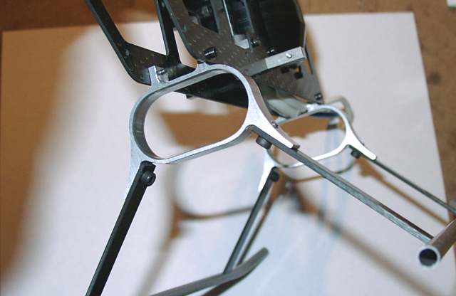

Crazymax hat geschrieben:
Modellbauer hat geschrieben:........andere vorschläge
Mein Eco 8 Landegestell kennst Du ja schon...
Ist sehr stabil!!
wie wäre denn das hier...
Man könnte das Alu ja gegen Pom tauschen, Cfk evtl. sogar auch... oder man läßt es und es sieht bei mehr Gewicht besser aus. Halten würde sicher beides ganz gut und hat alles in einem... wenn was bricht, bricht sicher das Flachmaterial...
Bildquelle
Grüßle

@Flusitom:
Wie soll man da denn den Akku befestigen können??
Außerdem, Eigenbau mit Material aus dem Baumarkt ist viel billiger!!

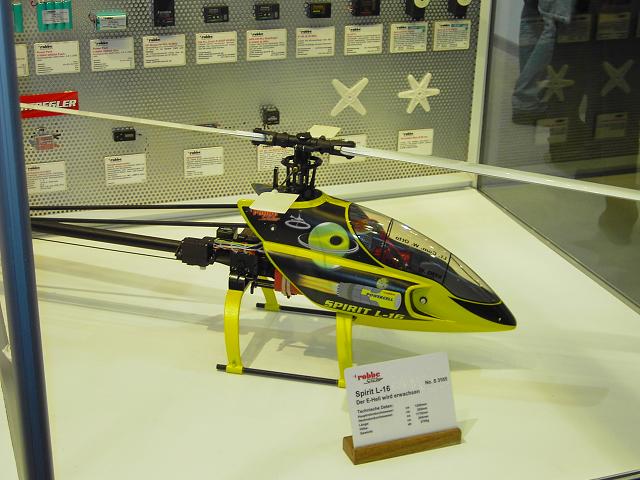

Ich dachte auch schon an so ein landegestell, wie es der Spirit L 16 hat, nur wie macht man die Bügle, werden die gebogen oder aus einen großen klotz rausgefräst?

Das da
Gruß Andreas

Is ja dann ähnlich, wie das von Flusitom gepostete LG.

Wie wird der bogen von den zwei streben nun gemacht??
Gefräst oder gebogen?

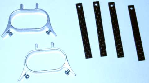

Dieses hier würde mir gut gefallen, aber wie machen?

einfach Aluplatten nehmen, Streifen runtersägen und biegen... das geht schon :-). Und wegen der Befestigung am Chassi, das wird auch irgendwie gehen :-)

Die Befestigung ist kein problem, nur kann man das Alu biegen dass es dann trotzdem noch stabil ist und auch federt??
Wie dick muss es sein?

Hi Modellbauer,
schau mal bei OBI oder in enem anderen Baumarkt.
Da gibt es für kleines Geld ALU-Flachmaterial in verschiedenen stärken und breiten.
Für meinen Pic habe ich das Landegestell aus 10X1,5mm Material angefertigt.
Derzeit bastele ich an einem Landegestell für den ECO-16, da werde ich wohl min. 20X2mm Material benutzen.
