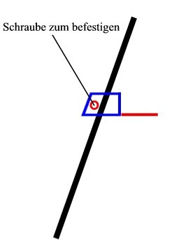

Ich habe mir nochmal das Landegestell angeguckt und bin zu dem Schluss gekommen, dass das original LG doch da bleiben sollte!
Am besten wäre eine Halterung, die man an die CFK-Streben des LGs schrauben kann! Eine Zeichnung dazu kommt gleich...
Festgemacht würde der Akku mit Klettband! Das hält genug!

Definitiv nicht!
Klettband hält verdammt gut! Für den besseren Halt, kann man noch dünne Gummi-Streifen auf das Klettband kleben! So habe ich die Akkus in fast allen meinen Modellen befestigt!
Im Anhang eine Zeichnung der Halterung am normalen LG!
Ist jetzt nur die eine Seite, an der anderen ist es halt Spiegelverkehrt!
Ob das Material besser Alu oder POM ist, müssten wir Materialexperten fragen...
Das blaue Teil ist an einer Seite offen, um es leicht von innen auf das LG zu schieben und dann mit der hier roten Schraube festzuklemmen!
Der rote Teil am blauen Teil ist mit einem Langloch versehen!
Die Teile auf den beiden Seiten sind voneinander völlig getrennt!
Sie werden nur mit der CFK-Platte, die in dem Langloch mit einer Schraube befestigt wird, zusammengehalten!
So kann man die ganze Akkubefestigung in der Höhe relativ frei verschieben! Denn NiMh-Akkus haben eine andere Höhe als Lipos!
Auf die CFK-Platte kann dann der Akku gelegt werden und mit Klettband befestigt werden!
Ich hoffe, das hat jetzt irgend jemand verstanden...
