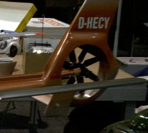

Nur bei der EC 135 sitzt er in der Mitte, ist ein Feneston
Nur um es mal richtig zu stellen ... genau genommen sitzt der Rotor bei einem Fenestron nicht in der Mitte, sondern rechts (von der Ansteuerung bzw. Halterung) ... es sieht nur nach "Mitte" aus.

Hier ein Hubikollege aus Rostock mit EC 135.
