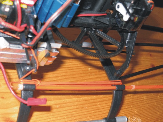

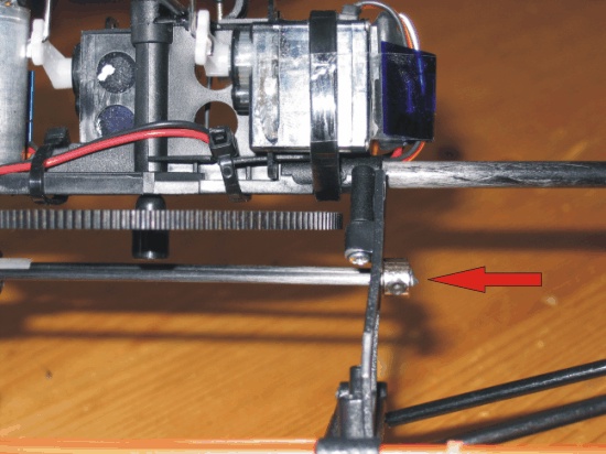

hier mal die Fotos, lass mal mit dem original Akku-Halter, da ist eine neue Akkuhalterung mit dabei (2 CFK Stäbe und "Aufhängehaken")
hier die Bilder: die roten Pfeile zeigen die Stellringe - gedacht waren da die üblichen Silikonschlauchteile, ist mir aber am Akkuhalter zu leicht verstellbar... der grüne Pfeil zeigt einen der Akku-"Haken", den zweiten habe ich nicht verwendet. Durch die vordere Haubenaufhängung werden die Akku-Stäbe nach unten gedrückt - hat bei mir bis jetzt keine Probleme bereitet, ist aber noch verbesserungswürdig.
Habe jetzt auch mal auf +/- 10° Pitch gestellt, das muss ich mal heute abend Flug-testen.
@ Didi:
- skids1.jpg (82.25 KiB) 1035 mal betrachtet
- skids2.jpg (82.76 KiB) 1043 mal betrachtet
- So habe ich die Antenne verlegt
- antenne1.jpg (93.11 KiB) 1035 mal betrachtet

Wenn ich das richtig sehe, hast Du die Antenne nach wie vor um die Kufe gewickelt und nur das letzte Ende in dem orangen Röhrchen.
Hatte mir eher vorgestellt, die Antenne wie eine Heizspirale UM das Röhrchen zu wickeln. Keine gute Idee??

Das andere Gestell "reissts" raus! Der 1500er ist bei mir ziemlich genau unter der 4in1 Einheit.
Die Polung muss passen, dann den DD-Propeller mit der glatten Seite vom Heckrohr wegzeigend montieren.
PS: auf einem meiner Bilder ist "sowas blaues" auf ein Servo geklebt, das ist Farbfilter-Folie (also durchsichtige blaue Folie), die ist über den Lipo-Saver geklebt, damit kann man auch bei Sonnenschein erkennen, ob er Lipo-saver an ist (naja, im Schwebeflug vor einem dran, aber ohne Folie konnte ich das bei heller Sonne nicht erkennen).
