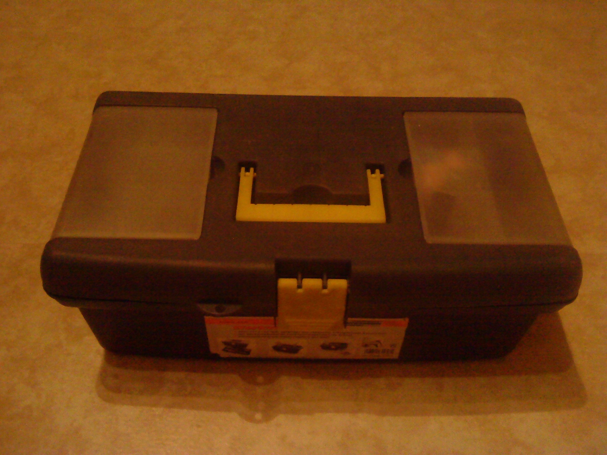

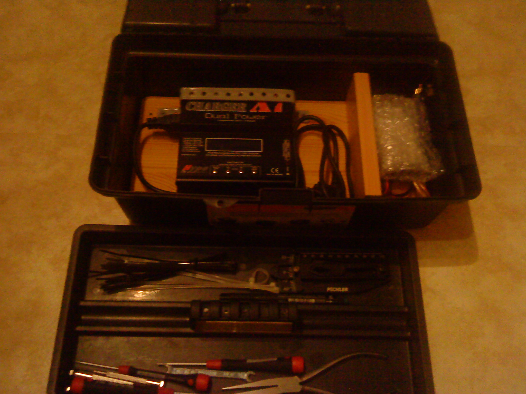

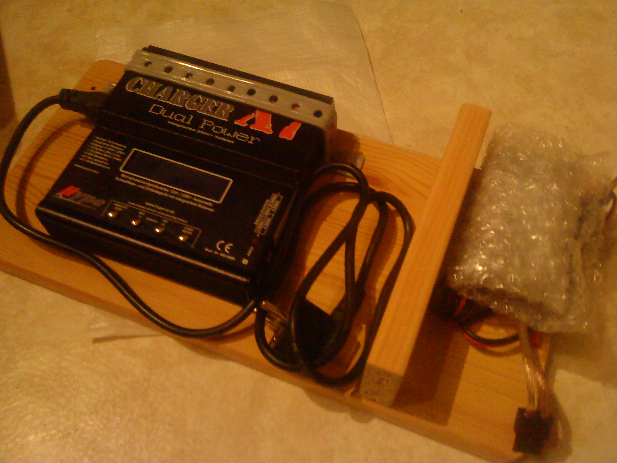

Hier die Bilder ....!!!
- DSC00557.JPG (740.17 KiB) 1794 mal betrachtet
- DSC00556.JPG (660.85 KiB) 1794 mal betrachtet
- DSC00555.JPG (633.43 KiB) 1794 mal betrachtet

Hattest du meinen Koffer gesehen? Ist zwar nur Strom aber einen Lader dort noch zu verbauen geht auch locker.
Falls dich sowas interessiert meld dich einfach. Sehr easy und billig zu bauen.
Mein Bausatz kam und kam nicht und da habe ich den Koffer aus Verzweiflung und bastel-Laune gebaut. Hehe

Der Koffer auf den Bildern hat nur Strom und stellt mir Parameter zur Verfügung.
Bauzeit gut 2 Stunden inclusive Netzteil Umbauen.
Kosten, wenn man keines der Teile oder der Komponenten liegen hat ca 70 Euro. Im konkreten Fall.
